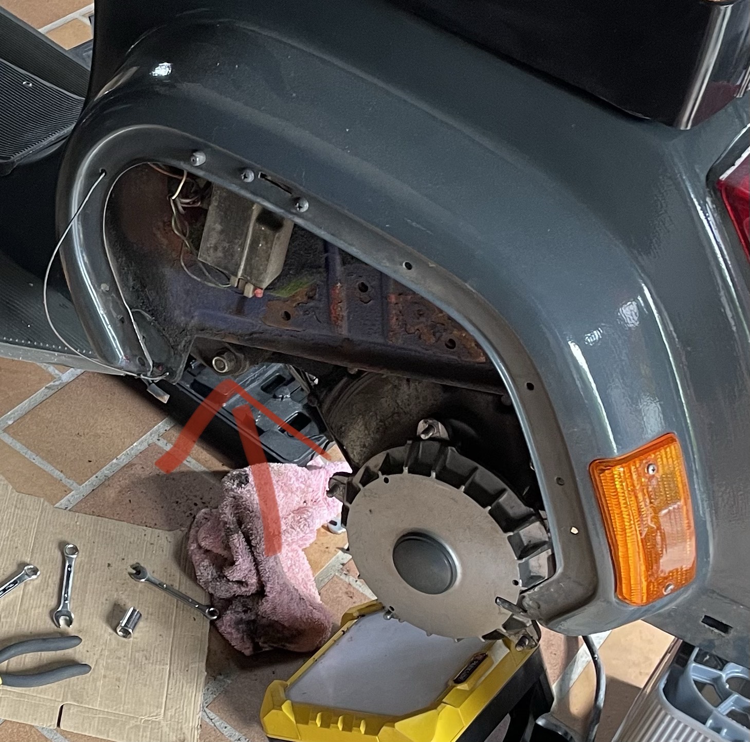

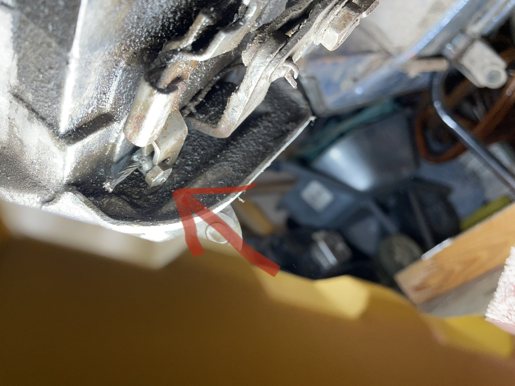

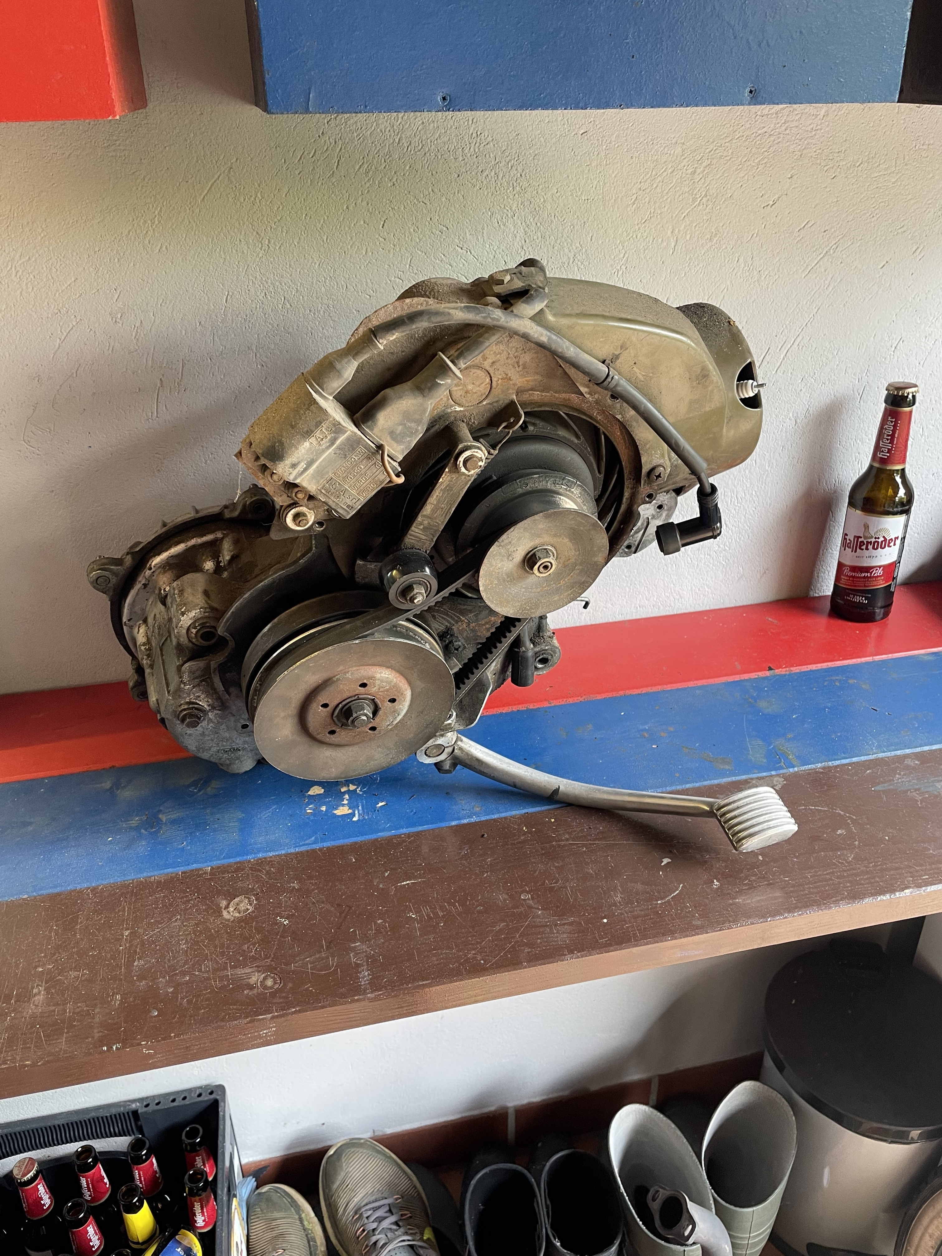

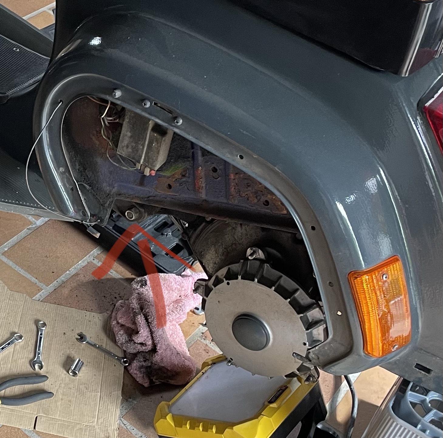

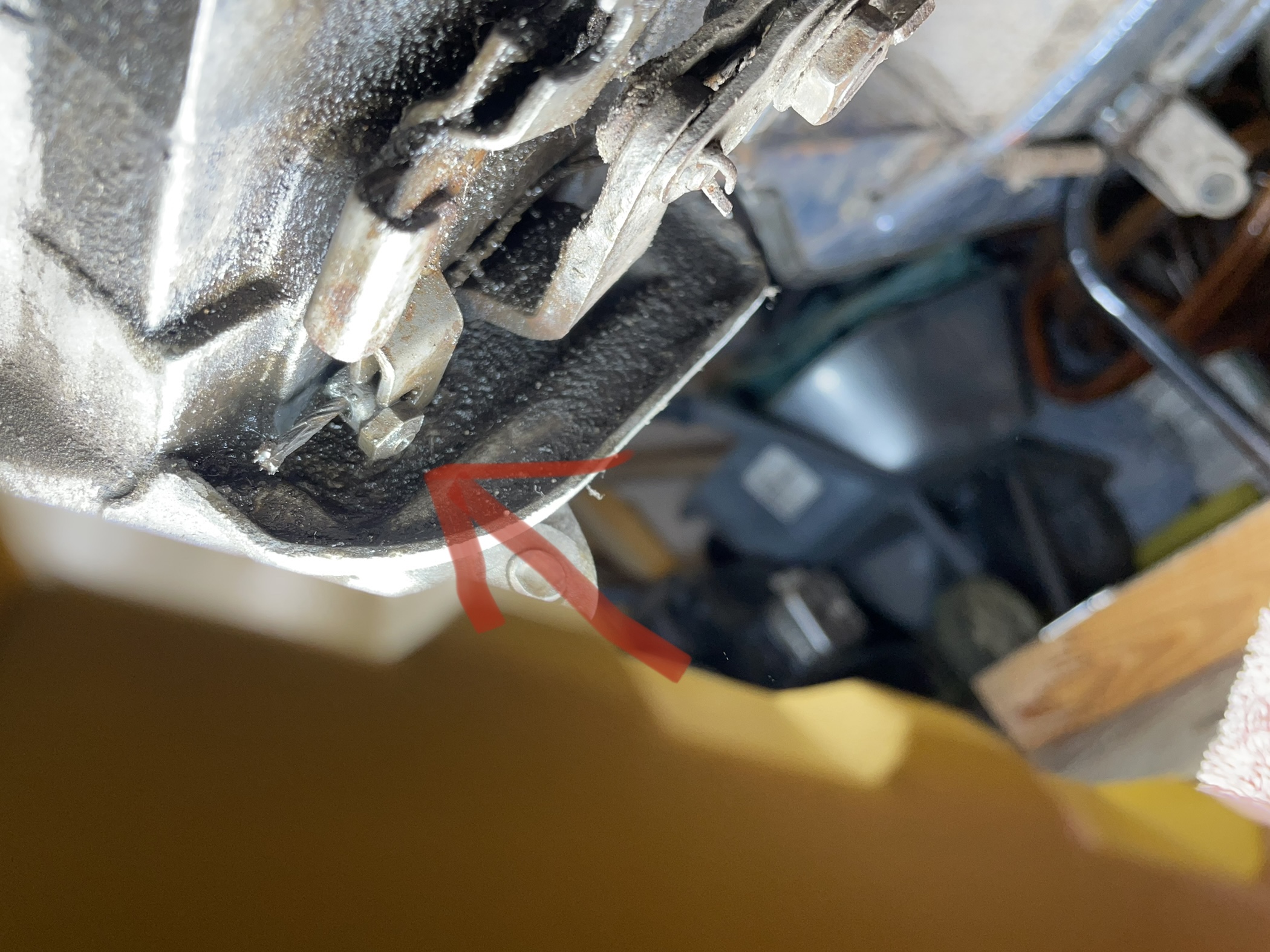

    Kurze Frage zu dem Kickstarter und dem Stück Metall welches zu dem Spannarm vom Keilriemen führt … soll das Stück Metall auf dieser Platte vom Kickstarter sitzen oder wie bei mir daran vorbei „huschen“? Ich glaube da ist ein Fehler, der zu dem Übel geführt haben könnte oder?
    Bilder:

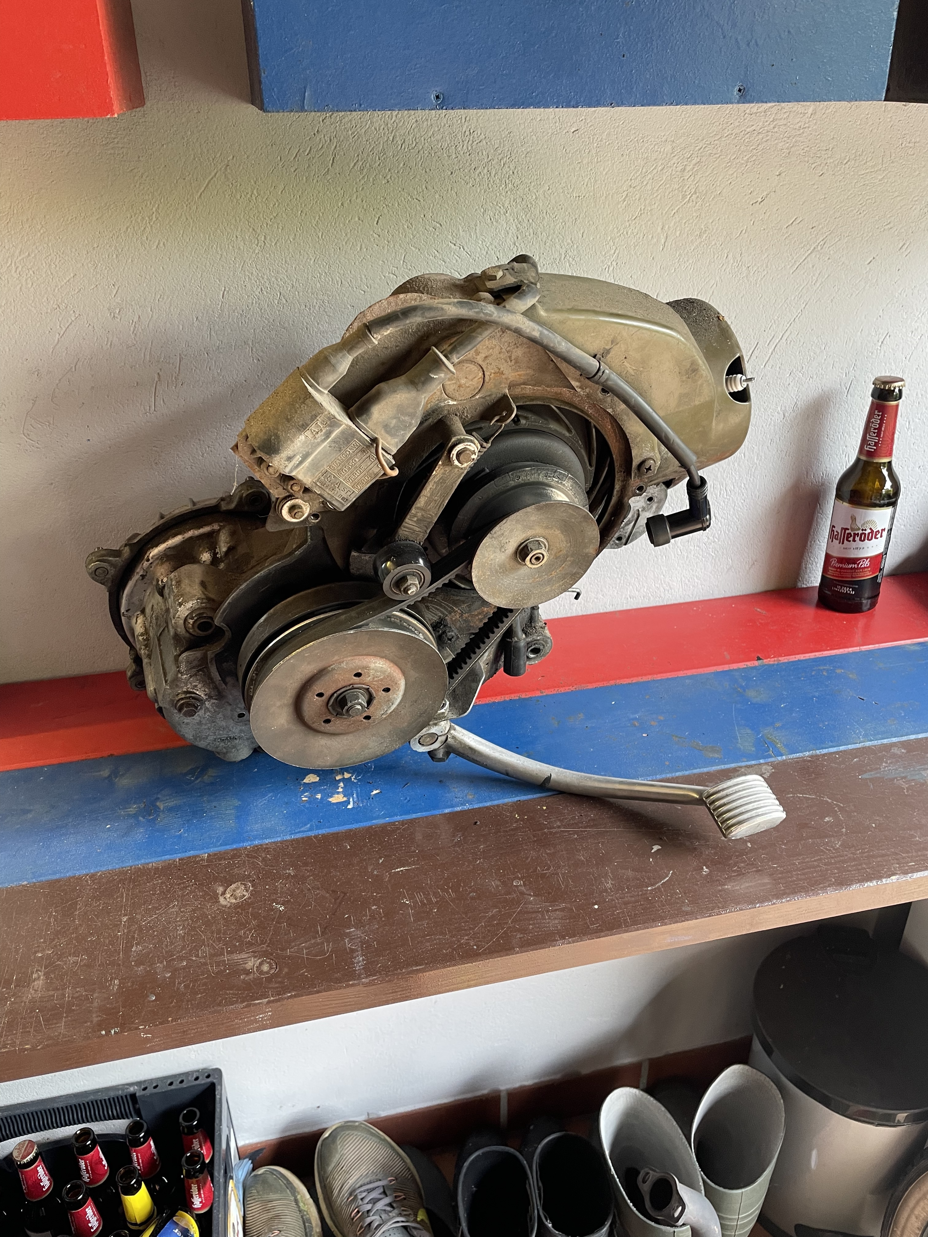

    Riemen falsch. Riemenspanner falsch.
    Ob der Riemen "falsch" ist oder halt zu Tuningzwecken irgendwann mal eingebaut wurde, wie du es mir in einem anderem Thread als Option genannt hast, kann ich weniger genau sagen als ihr.
    Den Riemen neu zu bestellen ist ja auch überhaupt kein Problem habe ich jetzt gesehen (Dayco 15x621) aber was ist mit dem von dir genannten Riemenspanner? Wenn ich nach dem online suche, wird mir nur das Metall"stück", quasi die Halterung von der schwarzen Rolle angezeigt, nicht aber diese Rolle selbst, die genau gegen den Riemen drückt ... und die scheint ja falsch zu sein oder?
    Wenn ich mir das auch genau anschaue (auf den Bildern gut zu erkennen) ist ja auch nicht nur der Riemen heute abgenutzt und fast zerfetzt, sondern eben auch diese schwarze Rolle hat eine andere Form angenommen als noch zuvor. Läuft jetzt quasi konisch Richtung Mutter ...
    *getting frustrated*
    Na immerhin weiß ich ja dann jetzt endlich mit Gewissheit, dass ich hier die Katze im Sack gekauft habe … nun gut, ich kenne mich ja immer noch so gut wie gar nicht mit der ganzen Sache aus, versuche aber wirklich Herzblut darein zu stecken … und vorher lief sie ja auch … aaaaaalso, was ist zu tun?
    Du musst nur versuchen sachlich zu bleiben, ich muss hingegen versuchen nicht zu verzweifeln, das ist viel schlimmer 😞
    Puh, was ist denn nun schief gelaufen?

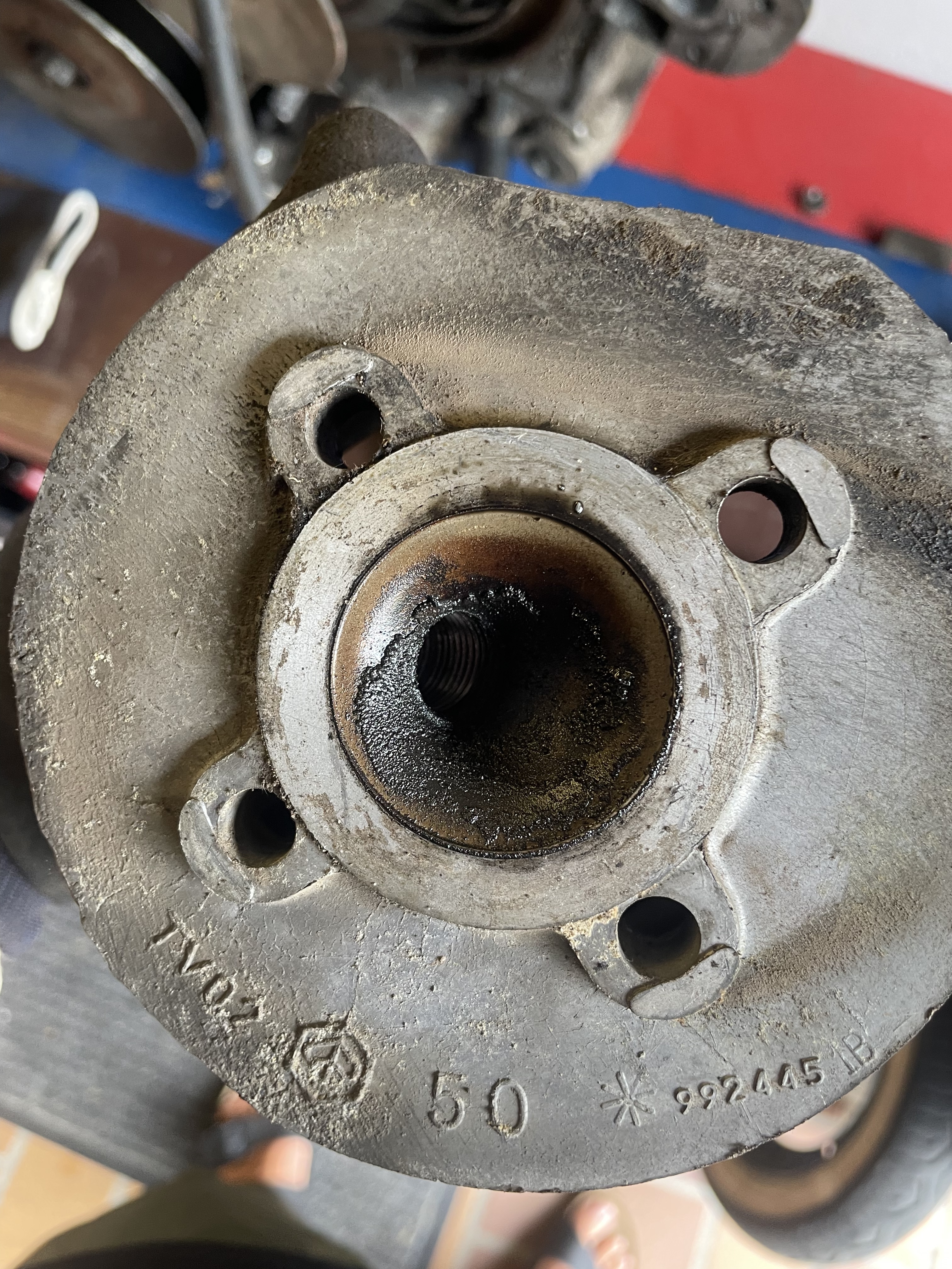

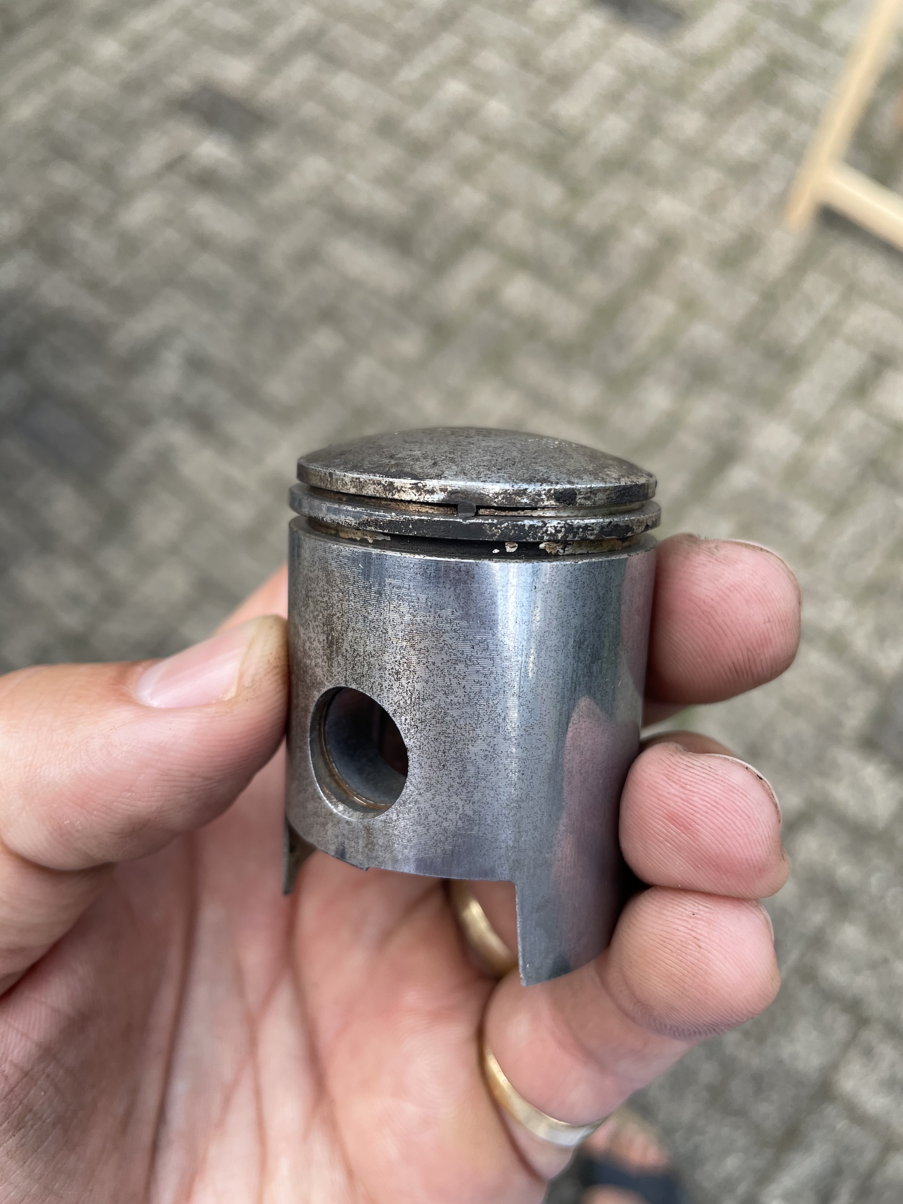

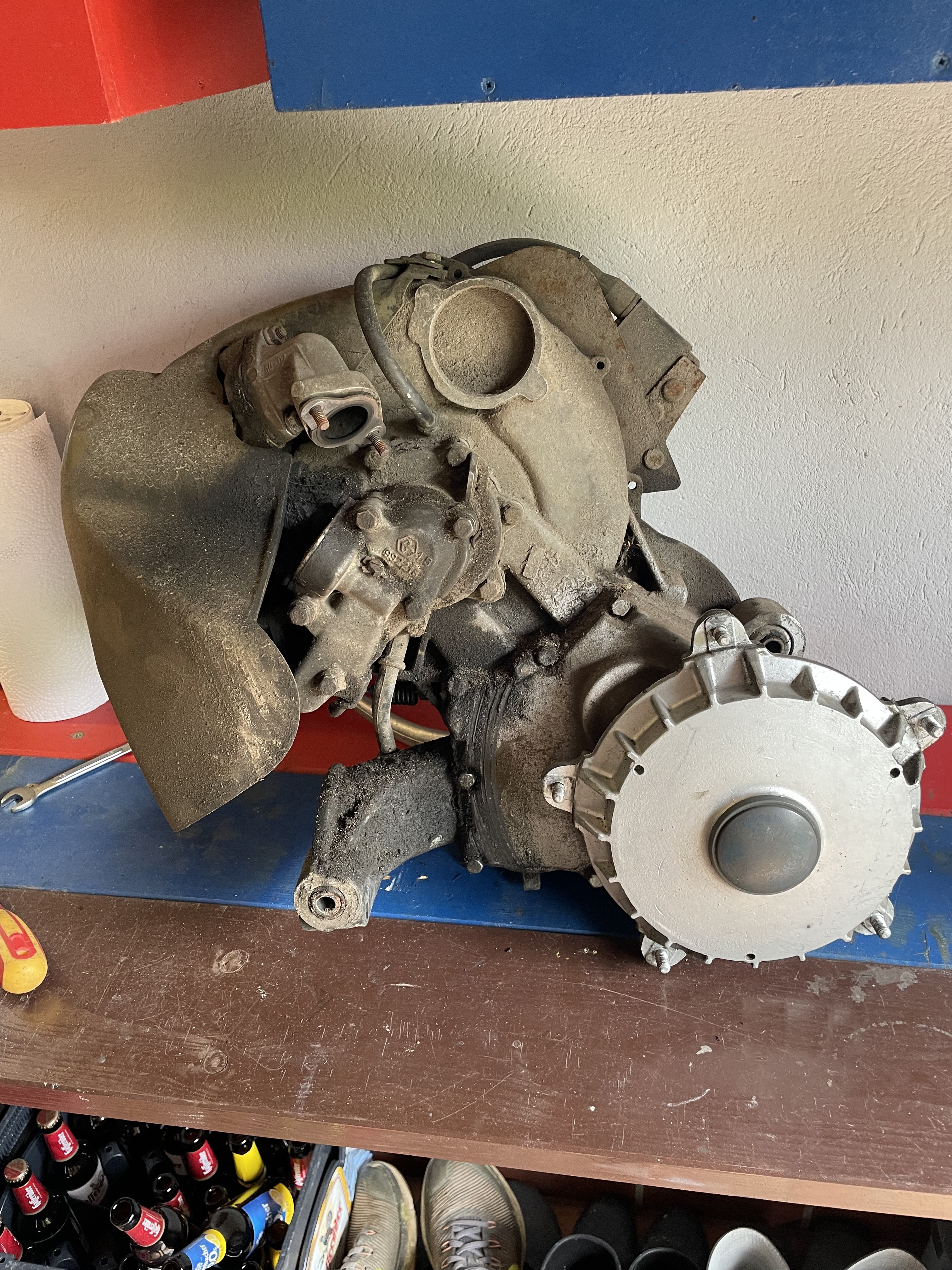

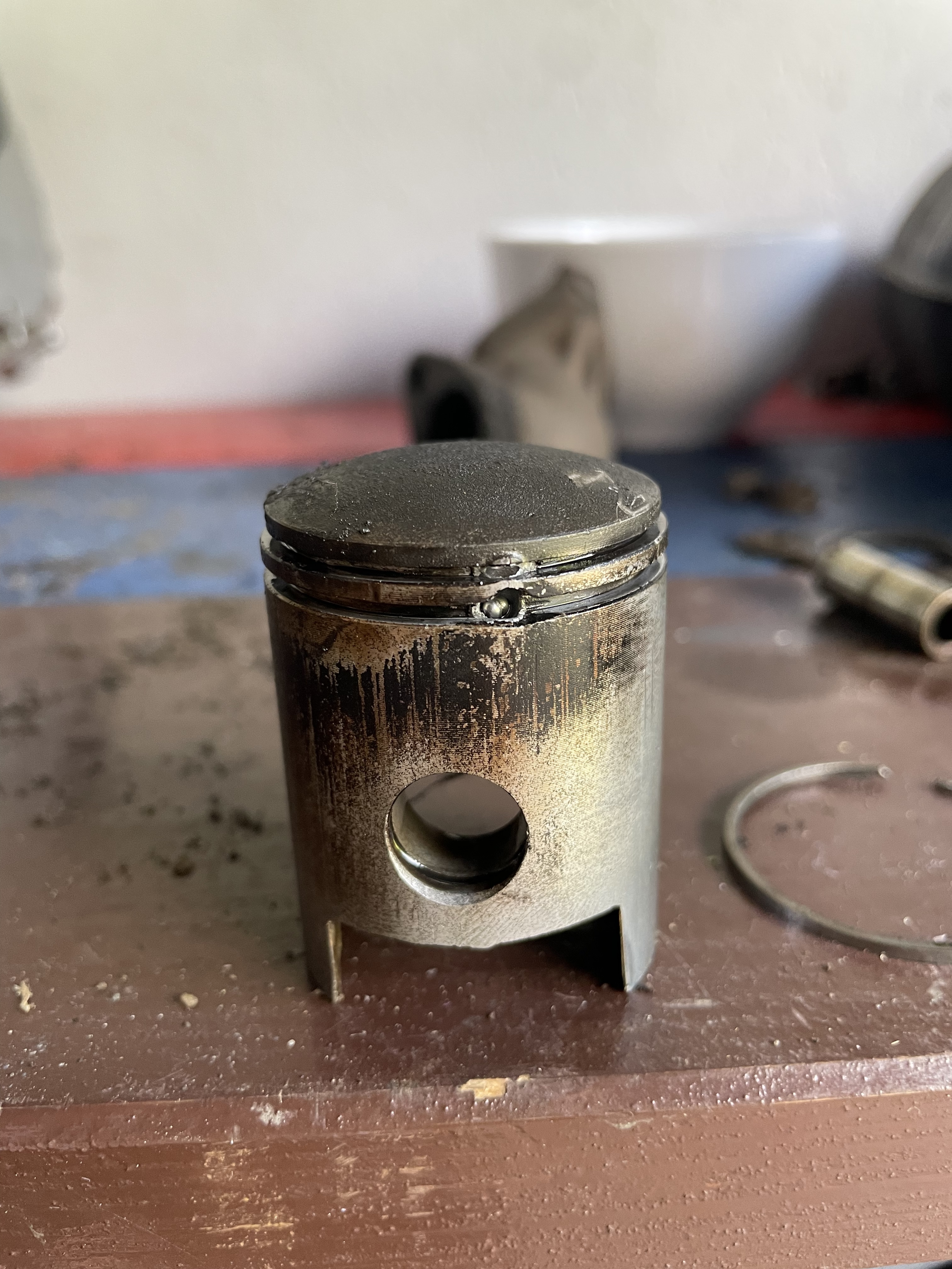

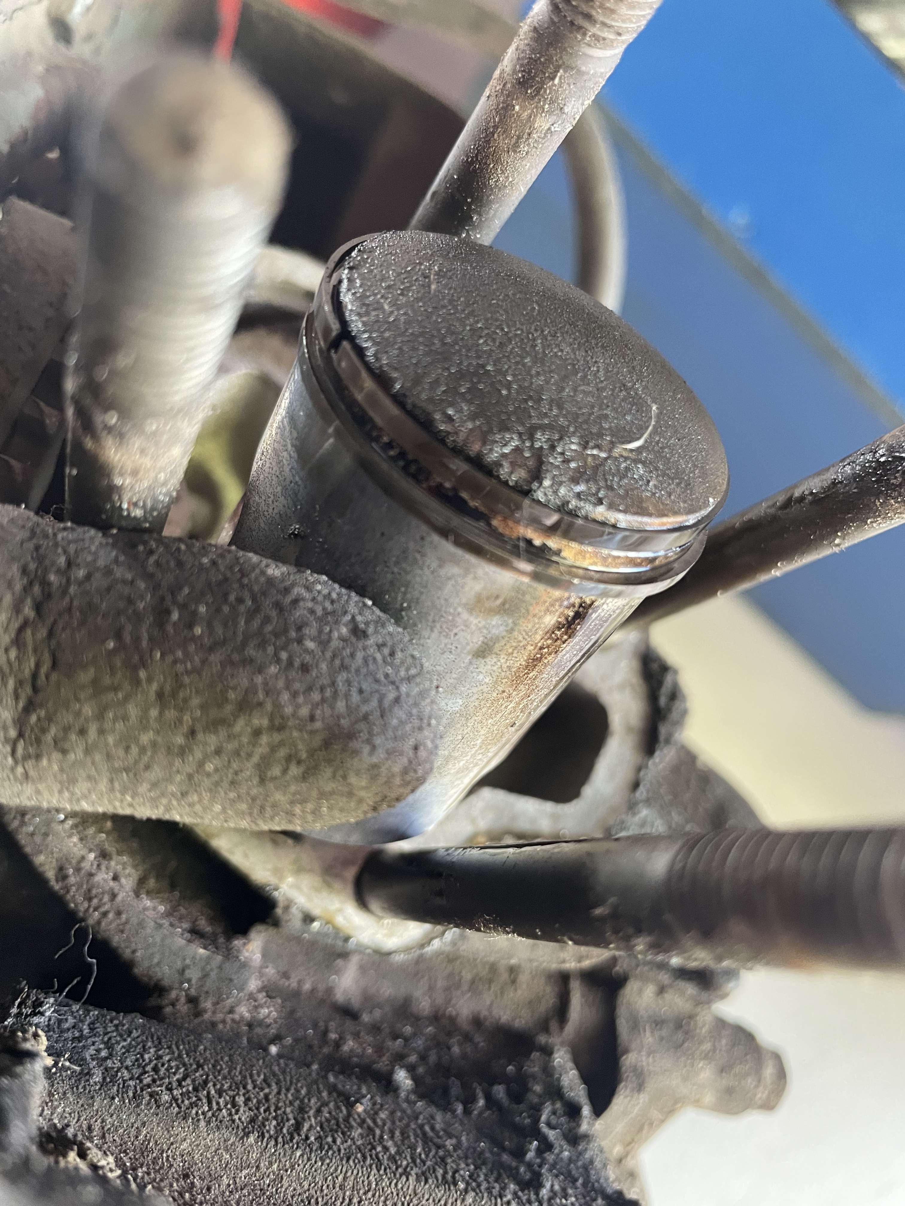

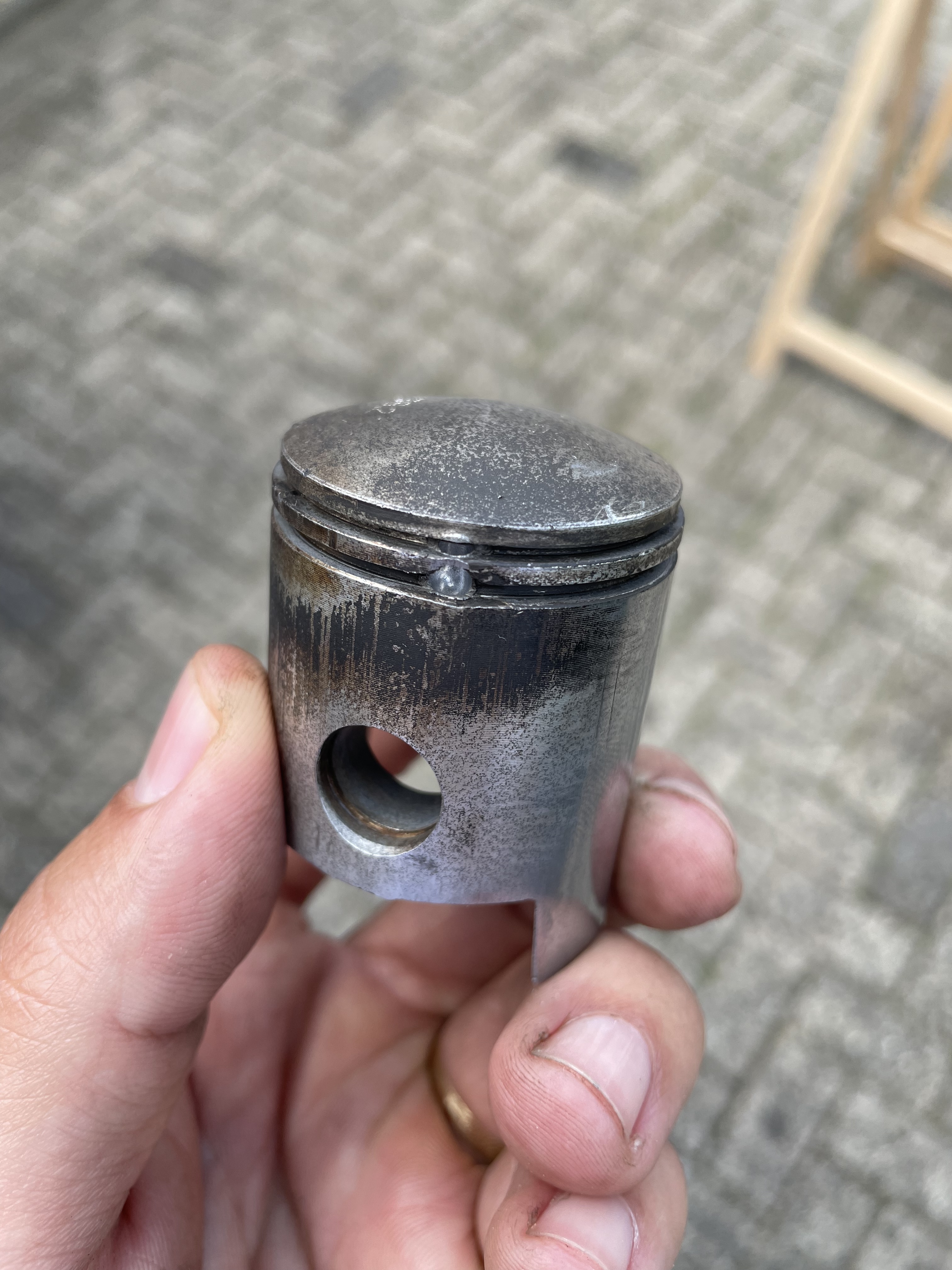

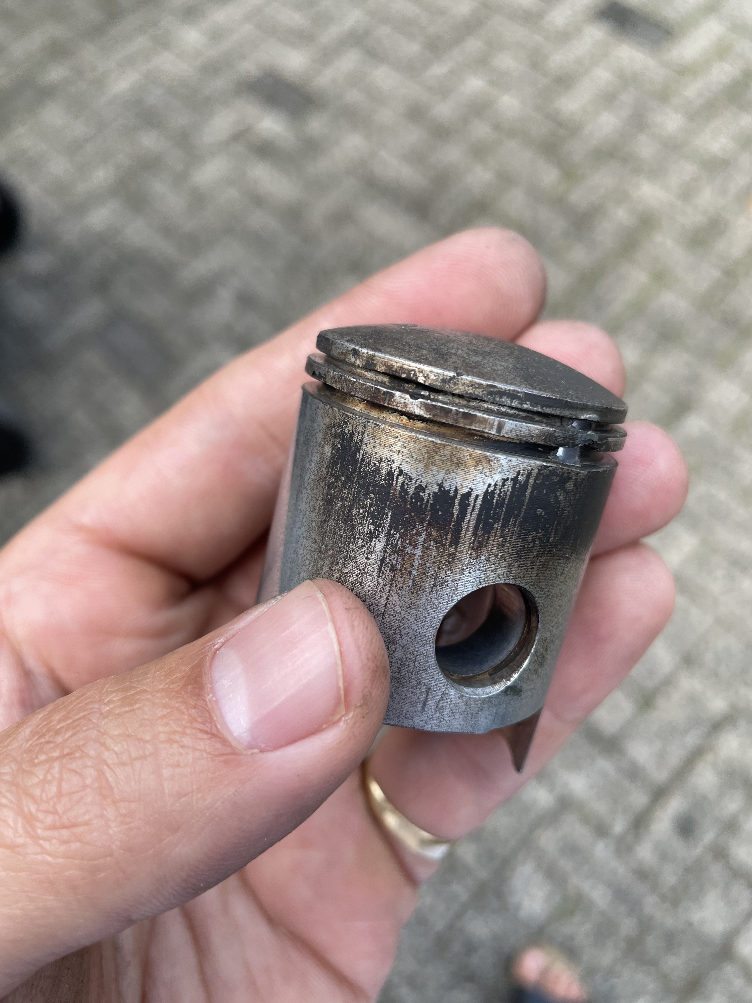

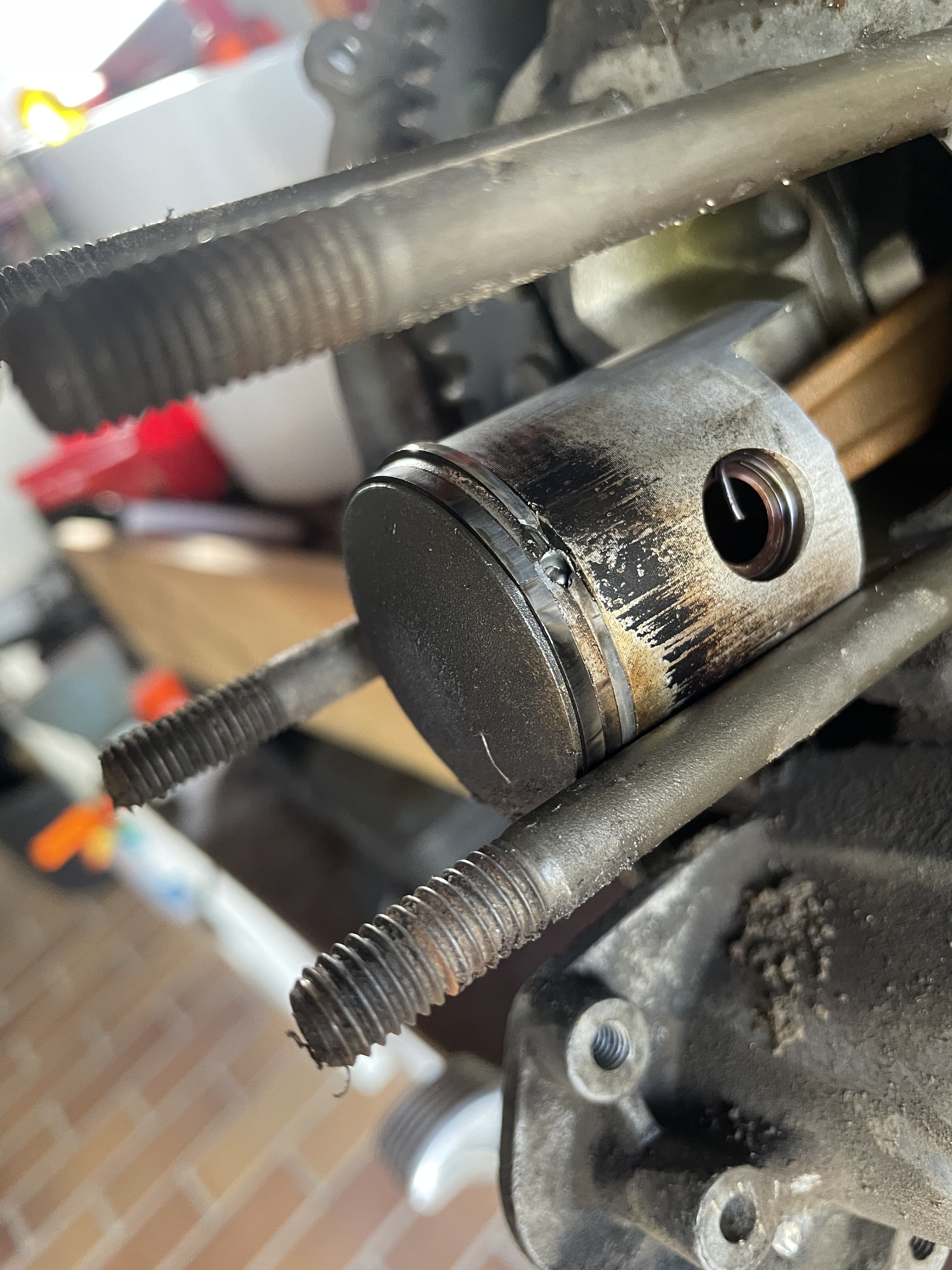

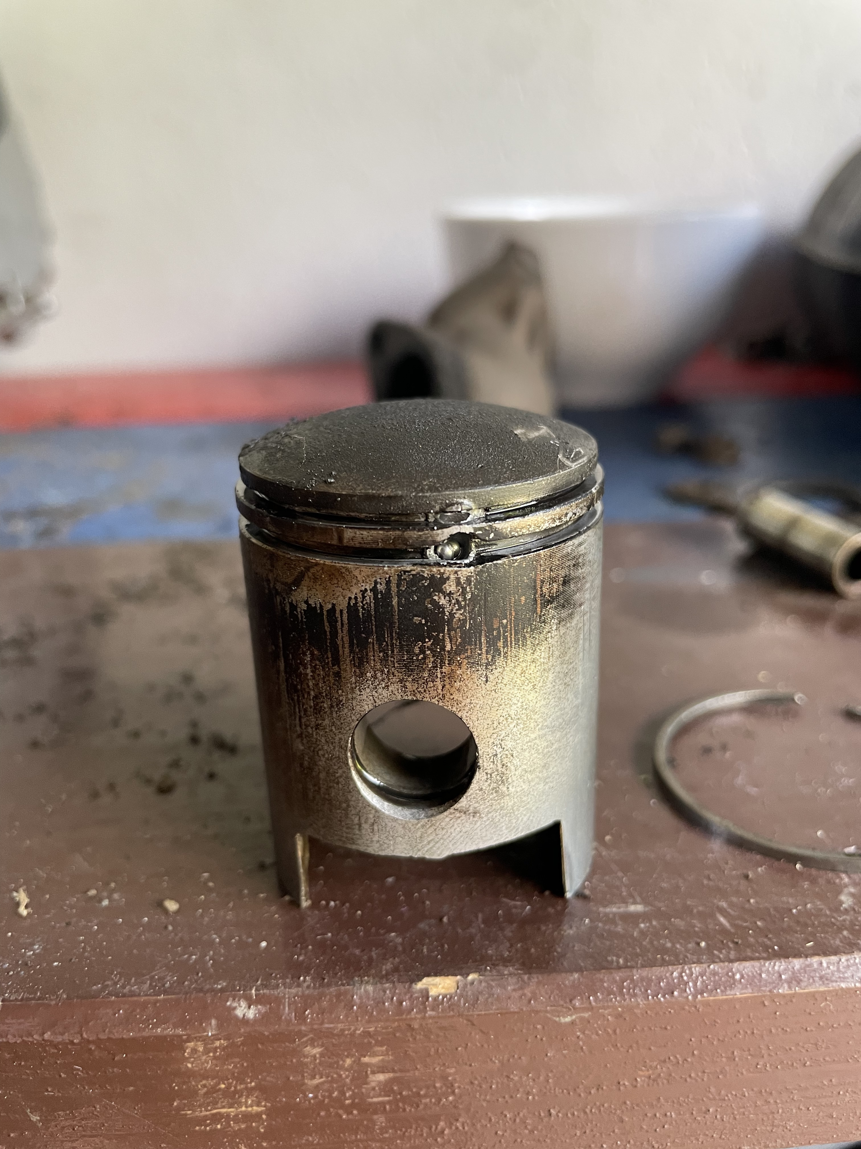

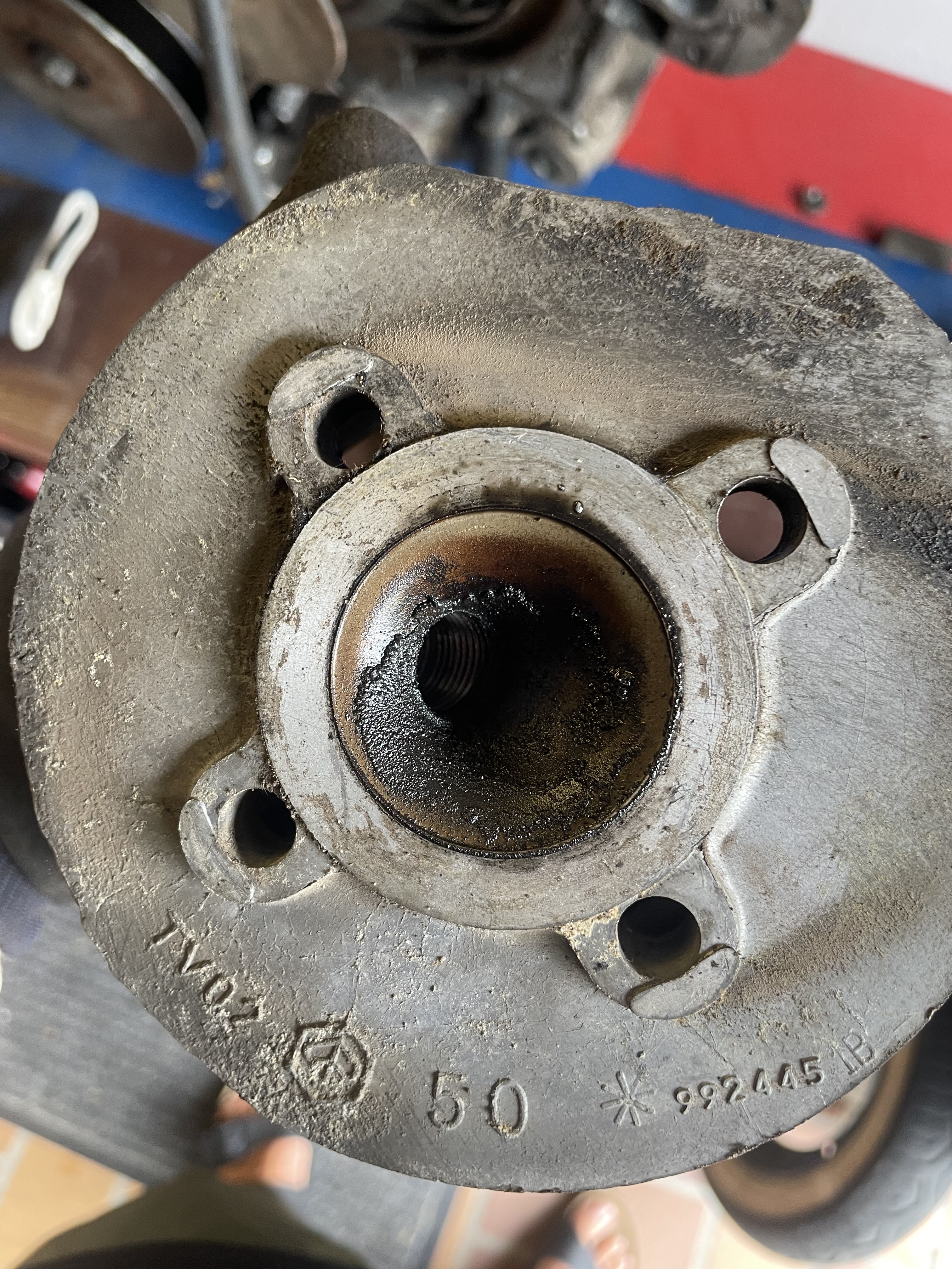

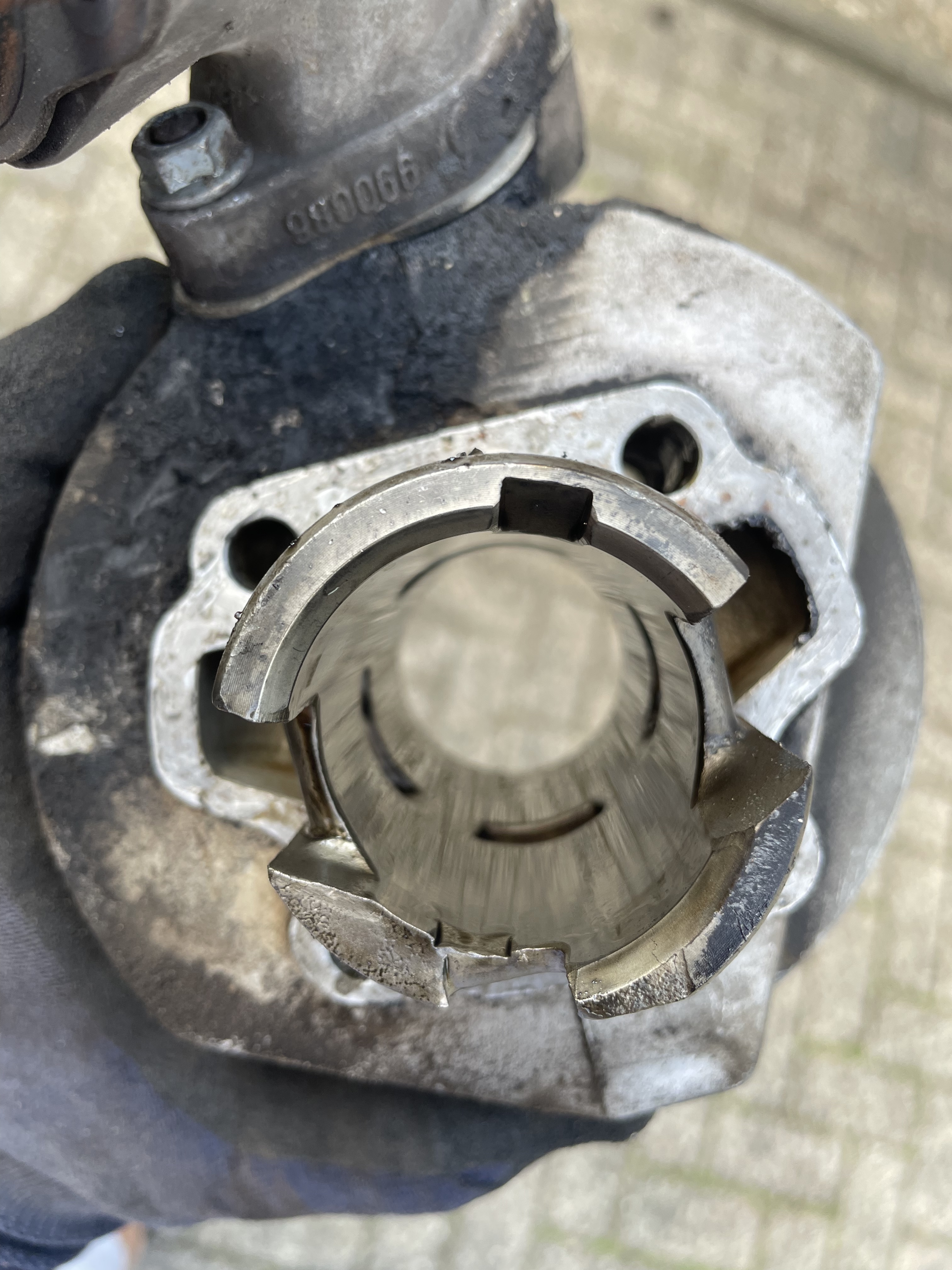

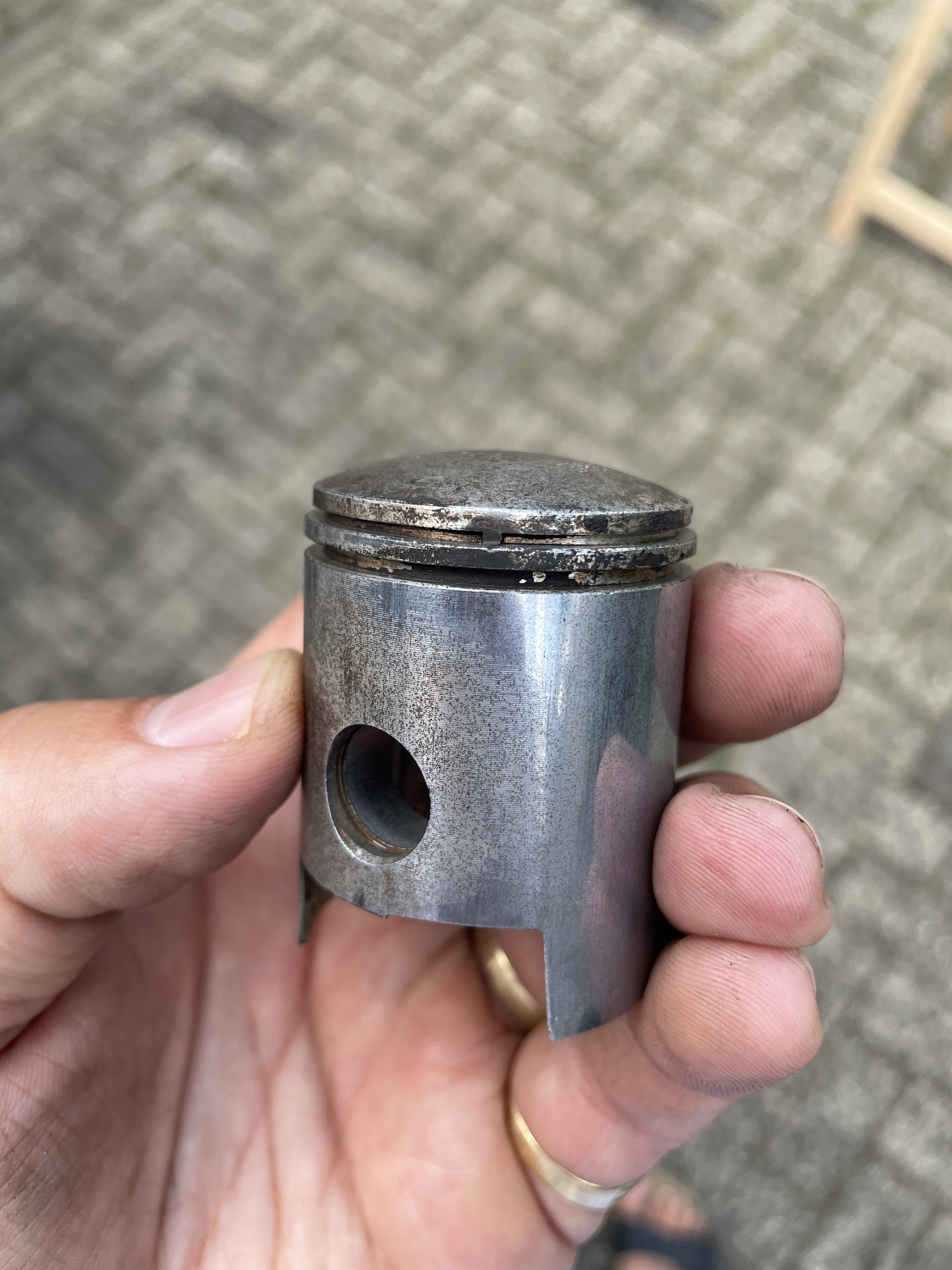

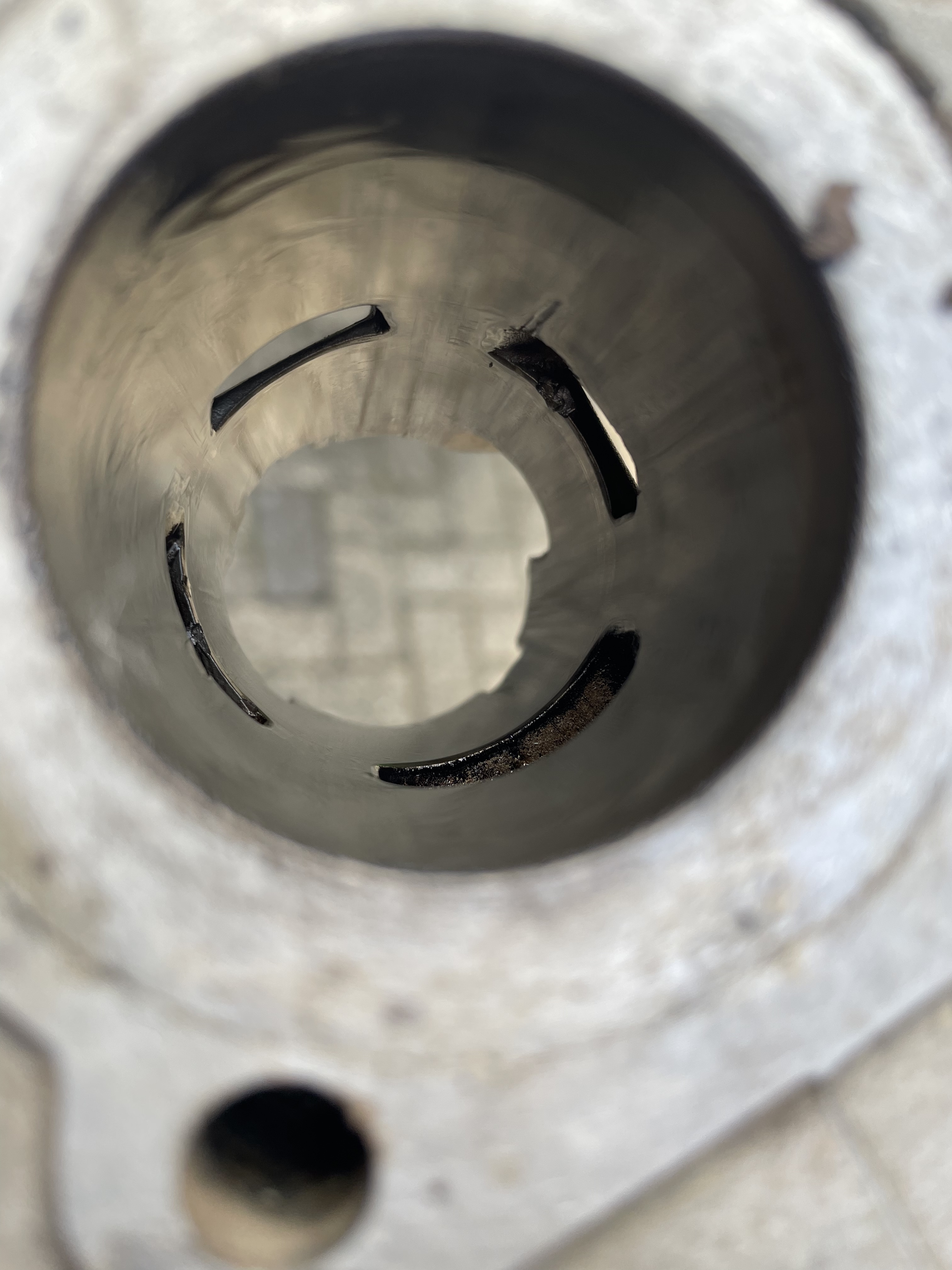

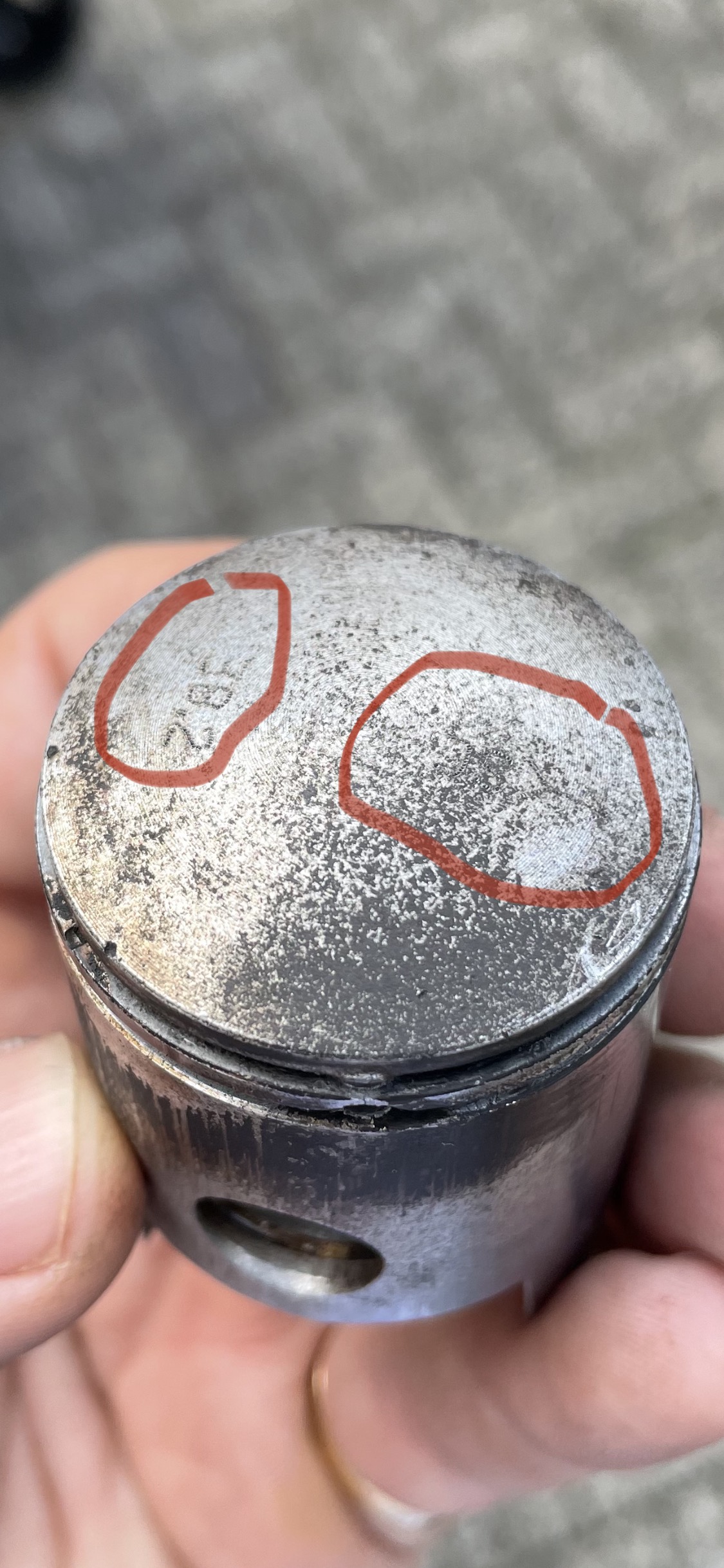

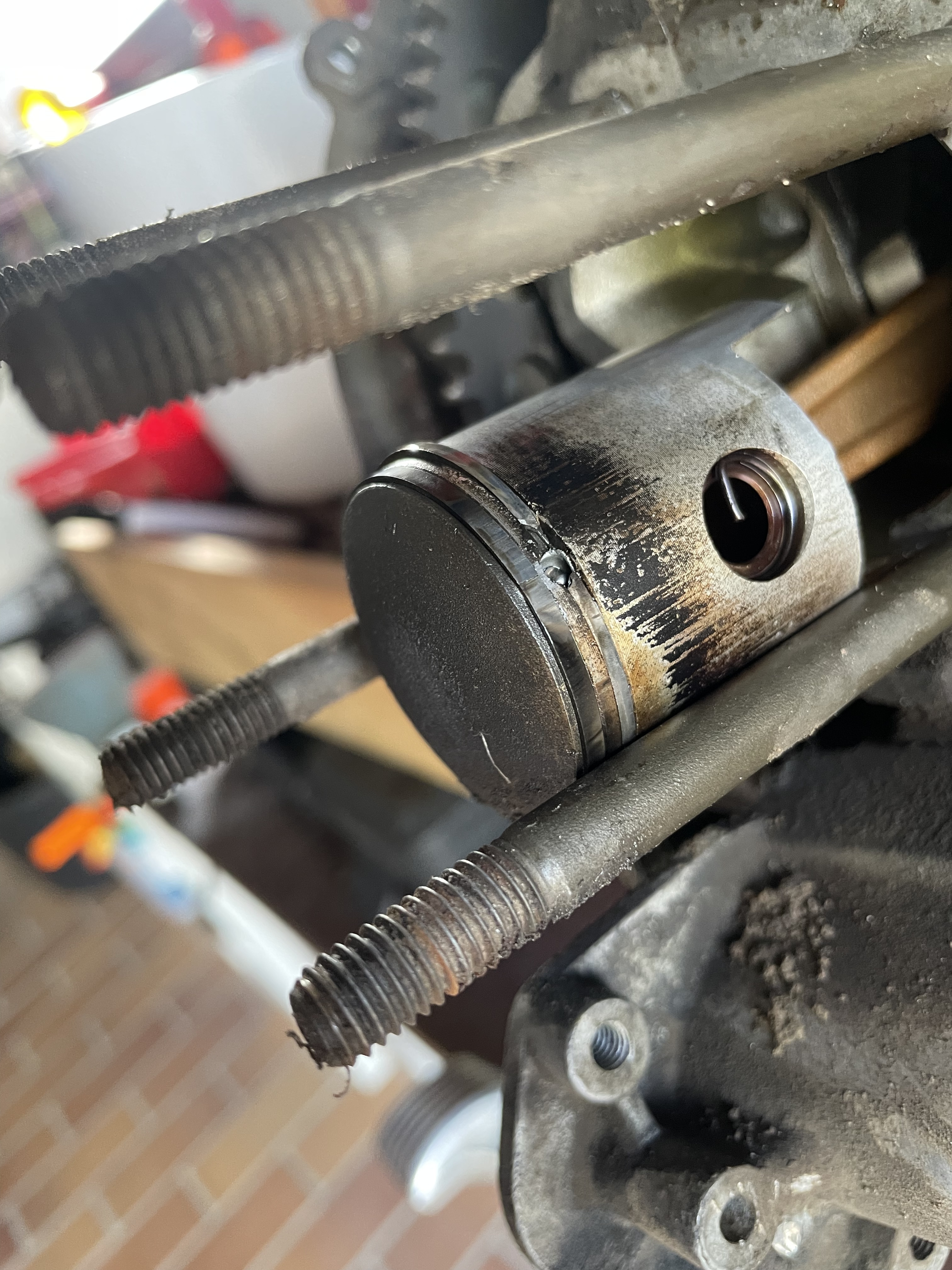

    Also ab nach Hause, Deckel auf und dann sehe ich das auf den Bildern und der Motor war gefühlt kochend heiß … was zur Hölle ist bitte hier passiert?

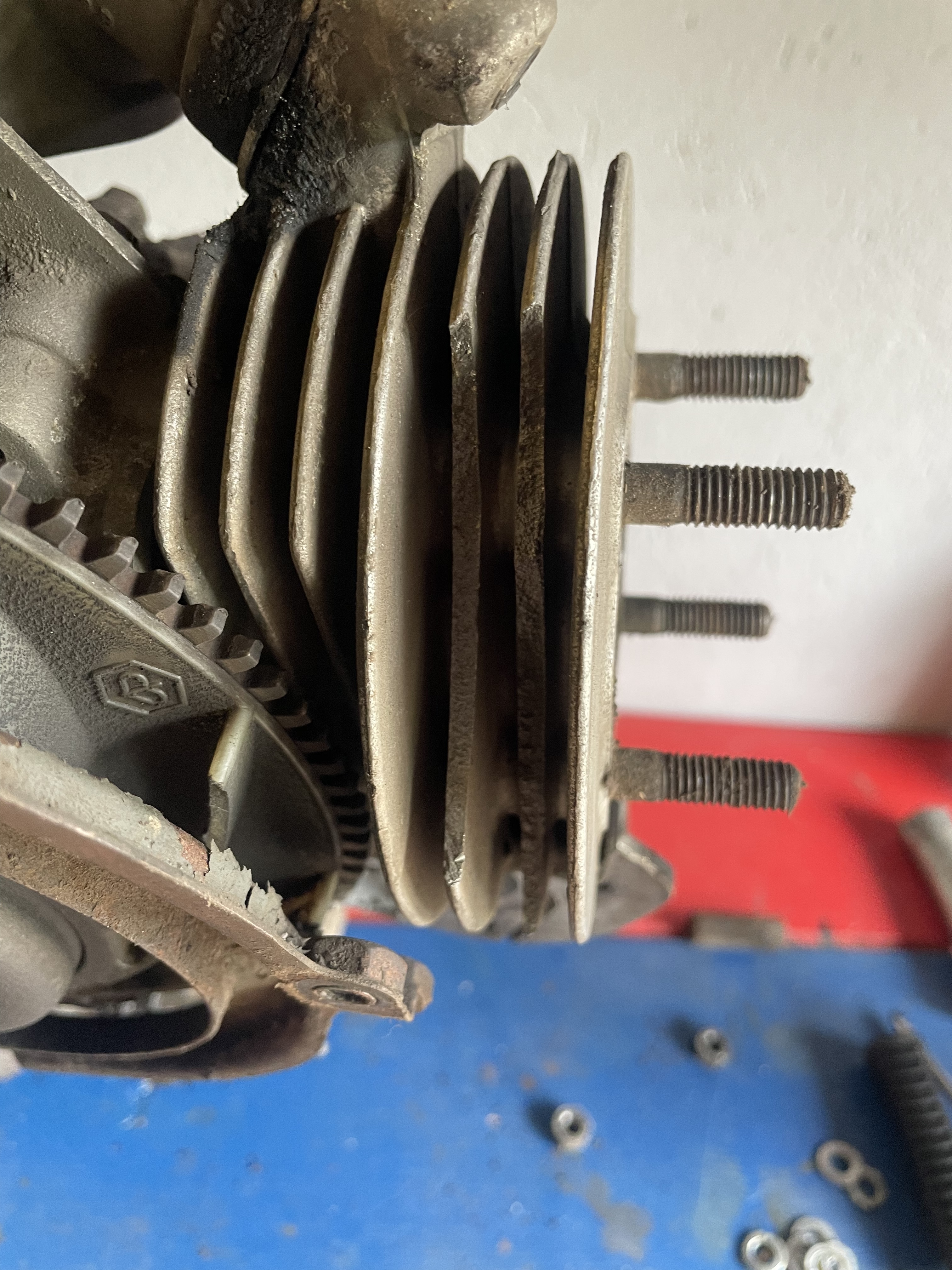

    Ich muss dann mal schauen, ich meine bei Hornbach gibt es „Stiftschrauben“ von Dresselhaus auch 6x30 aber vom optischen sehen die auch so nach einer 10/20 Teilung aus … oder hast du einen Tipp, wo ich die herbekomme?

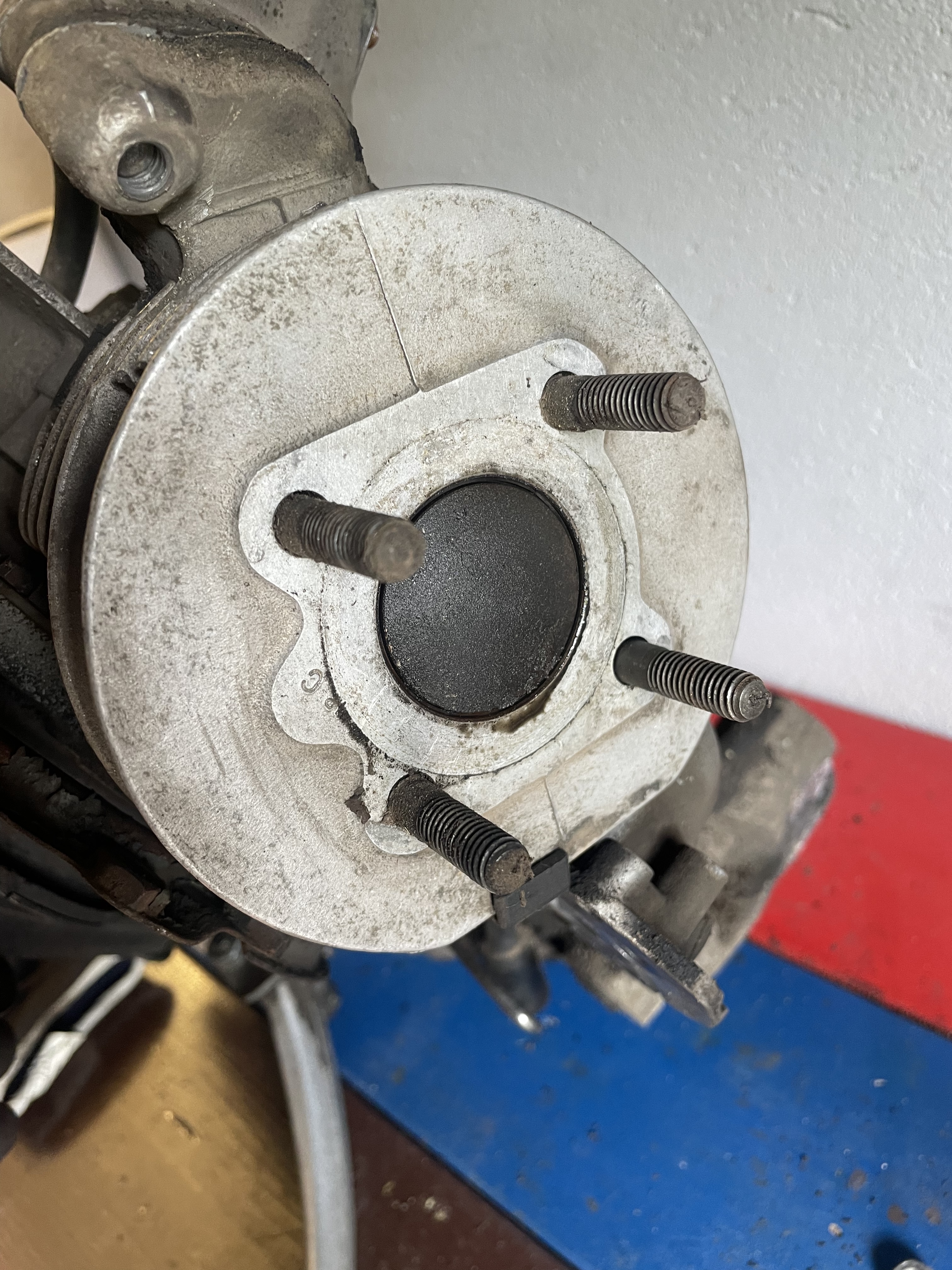

    Hab gestern die Bolzen montiert (SIP Lieferung und schneller Versand sind glaube ich auch zwei Fremdkörper 😂), aber mal ganz ehrlich … das soll halten?!?!
    Also gefühlt kann ich die einfach immer weiter reindrehen und das größere Problem ist, dass der überstand am Krümmer, wo ich dann die Mutter draufdrehe, nicht mal ganz durch die Mutter durch geht, da zu kurz … für wirklich „fest“ empfinde zumindest ich das nicht bzw. fest ist es jetzt schon, aber das wird sich doch sicher lockern …
    Hat da jemand Erfahrungen mit machen können … oder soll ich lieber neue Stehbolzen beim Baumarkt holen, die vllt etwas besser geeignet sind?!

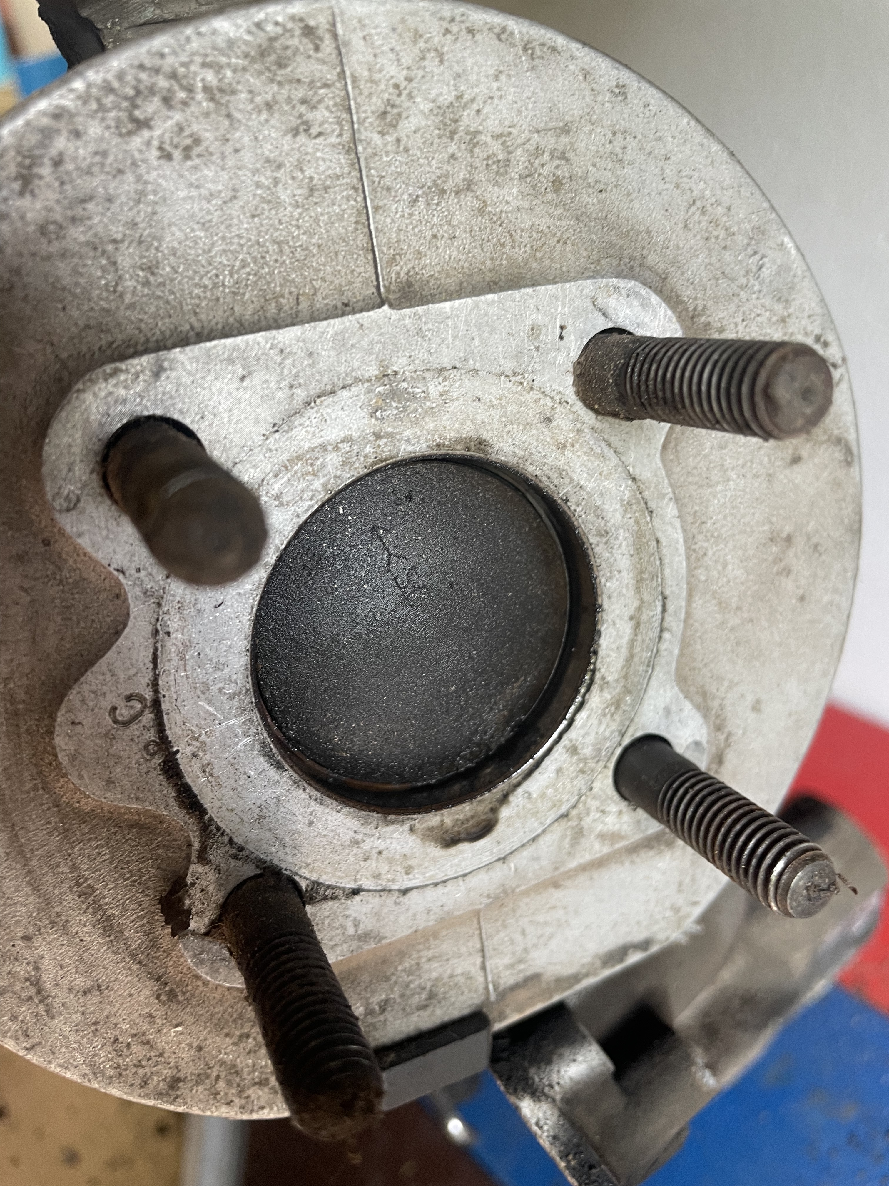

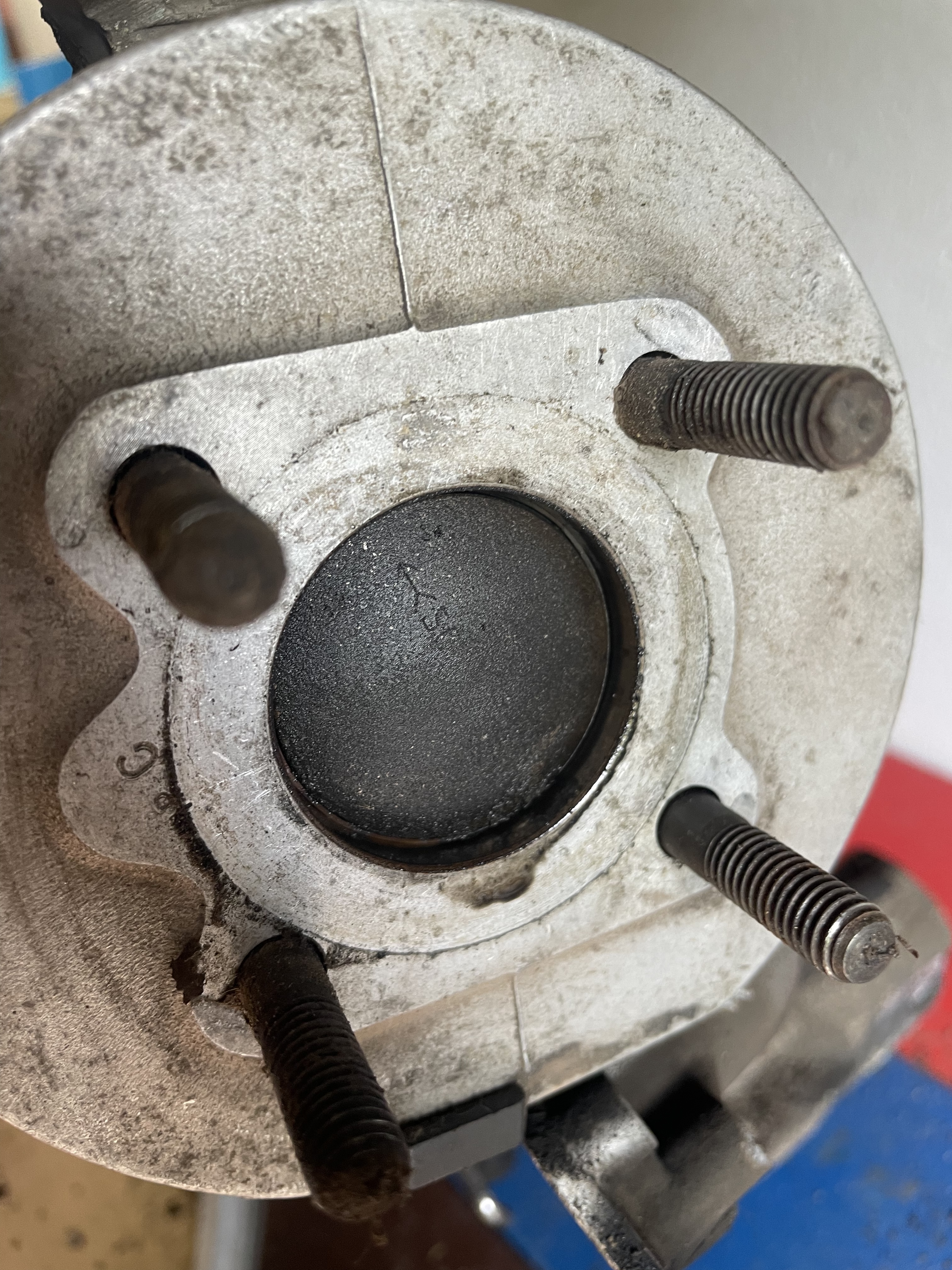

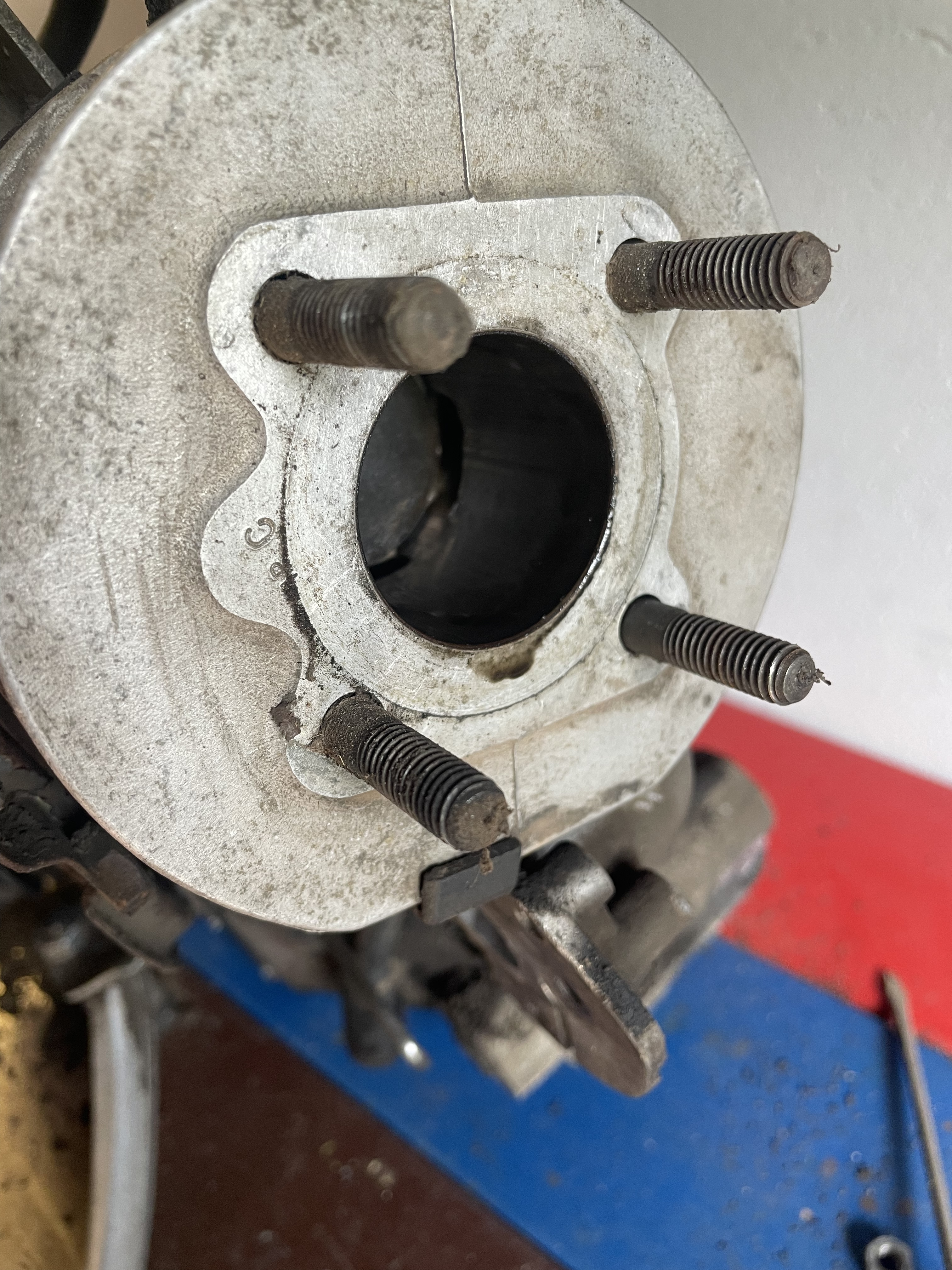

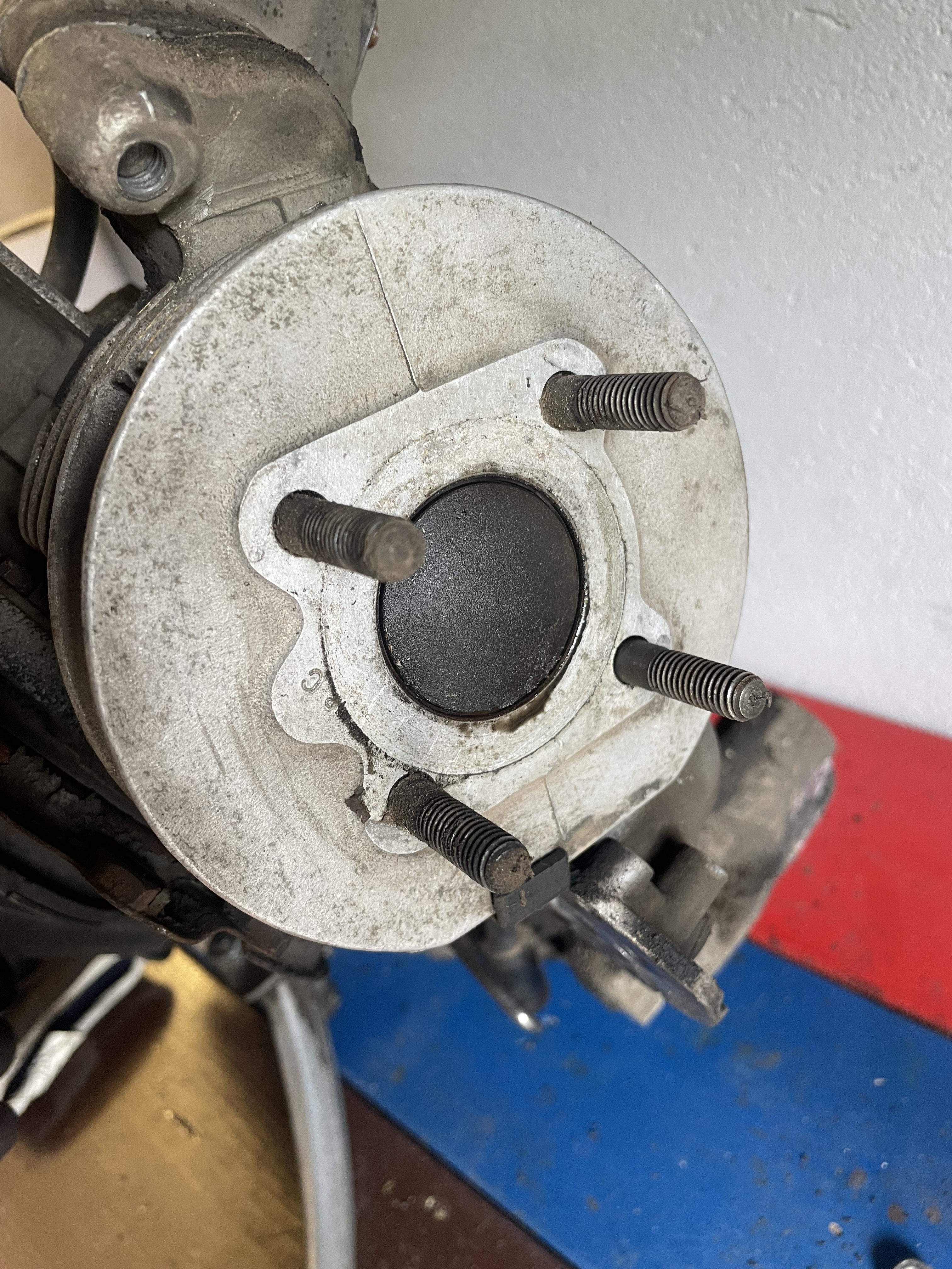

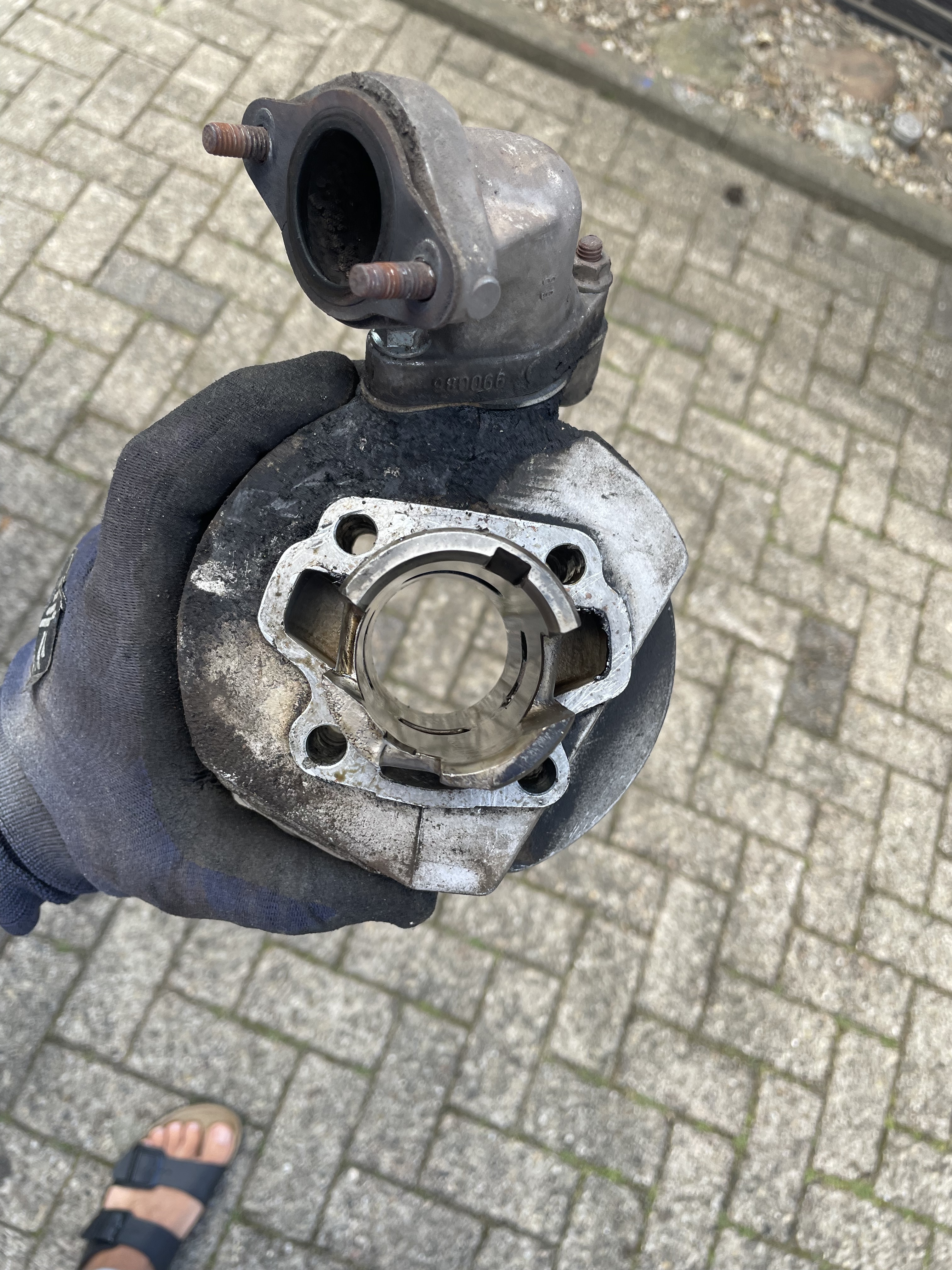

    „Eigentlich“ wollte ich den Motor heute wieder einsetzen und einen Test starten … nur dann bemerkte ich, dass die stehbolzen vom alten Zylinder zum Auslassstutzen nicht auf den Pinasco passen und jetzt ist hier meine große Frage, ob ihr genau wisst, welche Stehbolzen hier die richtigen sind?!
    Ich habe bei Amazon Stehbolzen M6 x 30mm gefunden (hier geschaut, da schnellere und kostenfreie Lieferung … sind das die richtigen?
    Bei dem alten sind die Bolzengewinde, die in den Zylinder gehen dicker (glaube M8?!?!) und das passt einfach nicht …
    Prinzipiell könnte ich sie drehen aber dann bekomme ich kaum eine Mutter beim Auslassstutzen drüber, da es hier dann zu eng wird 😩
    Man ey, wieso schreiben die das nicht einfach dazu? 😞
