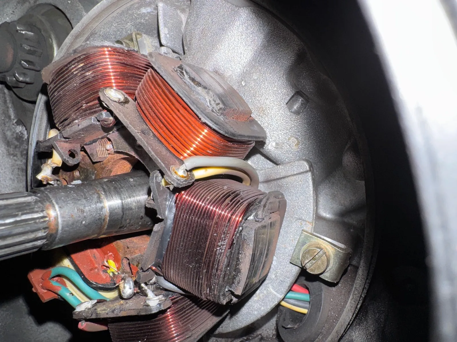

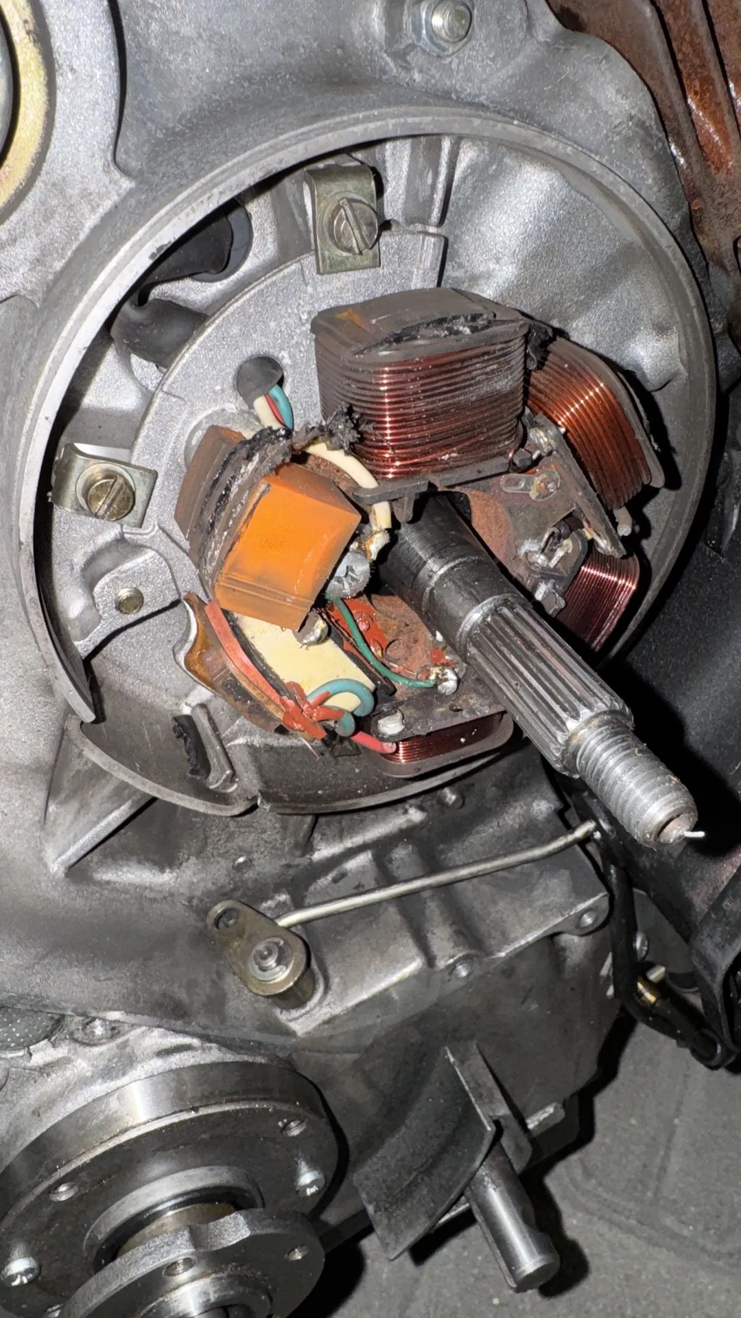

Ich habe eine Vespa Pk 50 Automatik VA52T mit 75er Pinasco-Set und letztes Jahr mein Pickup nach Zündproblemen getauscht und das Orange-rote von BGM eingebaut (https://www.scooter-center.com/de/pickup-bgm-…ASABEgISz_D_BwE)
Damit ist sie den letzten Sommer wunderbar gelaufen. Nach dem Wecken aus dem Winterschlaf und der ersten Probefahrt wieder die gleichen Probleme. Nach Demontage vom Lüfterrad zeigt sich, dass der Pickup und teilweise de Plastikeinfassungen der Spulen verschmort waren (siehe Foto). Es scheint als wäre der Pickup etwas zu groß und das Lüfterrad hätte geschliffen was dann, vor allem bei hoher Drehzahl, entsprechend warm wird.
Hatte jemand schon mal ein ähnliches Problem? Passt der BGM Pickup doch nicht so richtig bzw. hat jemand noch eine Alternative? Zündgrundplatte noch nutzbar oder lieber tauschen?
Vielen Dank für eure Hilfe und frohes Fahren 💨
