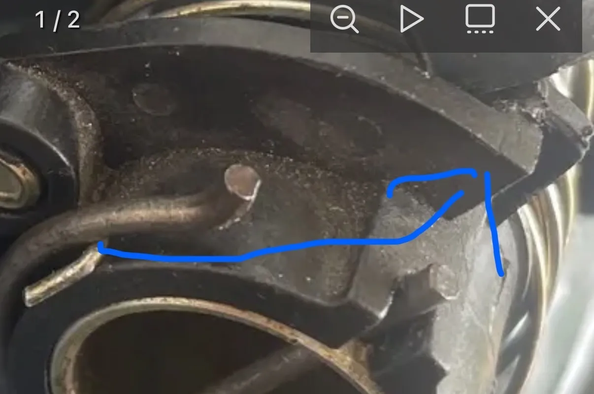

    Saurer Apfel Spalte den Motor und schau Dir die Dichtung rund um das KuWe Gehäuse genau an. Versuche zu schauen, wo das Öl fließt, kann man meist an den Dichtflächen sehen.
    Dann guck nach dem Lagersitz wie stramm das Lager sitzt und ob es wandern kann.
    Und schau, ob der Lagerinnenring am WeDi schleift.
    Mach mal möglichst hochauflösende Makrobilder und stell die ein.
