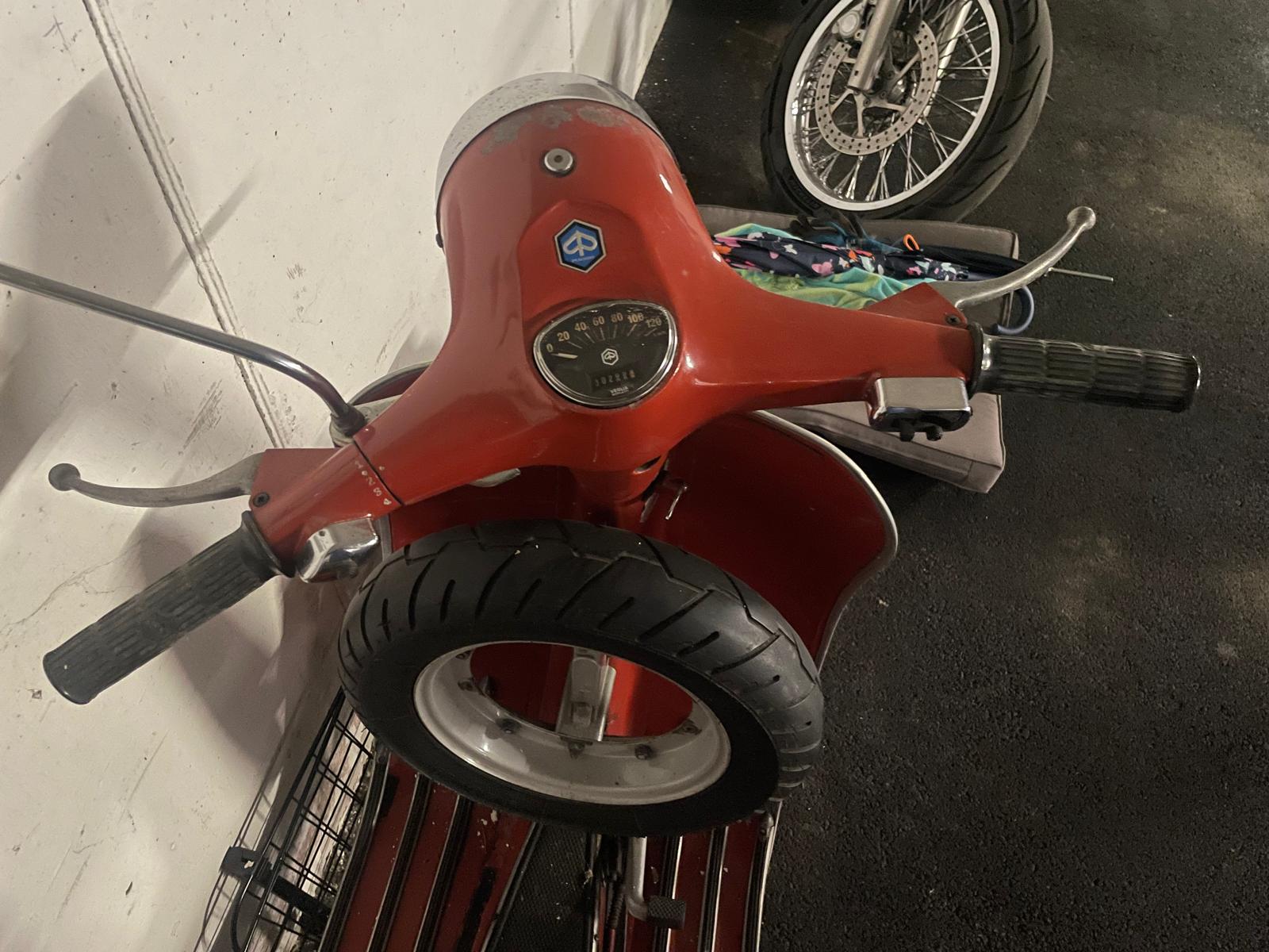

ich habe eine "150 Sprint V. Baujahr 1965 Olack" mit AT Zulassung angeboten bekommen.
Jetzt habe ich aber ein paar Fragezeichen. Wenn das "V." für Veloce stehen soll, dann passt es mit dem Baujahr nicht so weil ja erst ab ca. Bj.1969 die Veloce kam. Außerdem die Farbe orange scheint es damals nicht gegeben zu haben, also kein O-Lack? Ist das soweit alles richtig oder fehlt mir hier Wissen?
Deuten die orangen Reflektoren auf einen Deutschlandimport bzw. Zulassung in DE hin?
Könnt ihr anhand der Fotos etwas erkennen? Ist die Vespa mischmasch? Ich habe leider noch nicht mehr Informationen zu dem Fahrzeug, sobald ich mehr bekomme stelle ich es hier ein.
