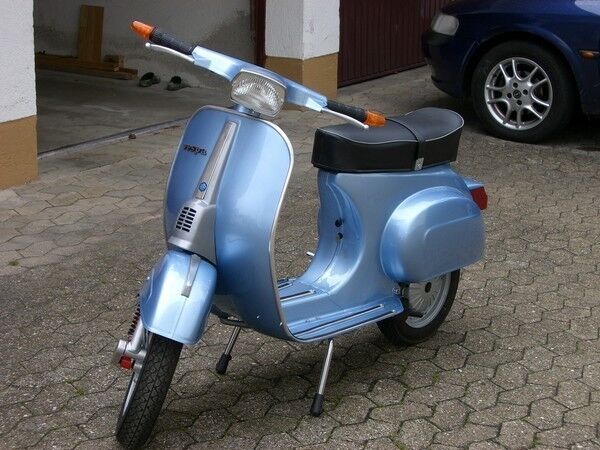

    hallo,
    bin mit meiner restauration fertig und wollt mal vorher und nachher bilder reinstellen!!!
    der lack is zwar nicht der originalton aber ich denke ich hab die dame angemessen gekleidet;-)
    gruß mario
    ps:der sommer kann kommen!!!!!!

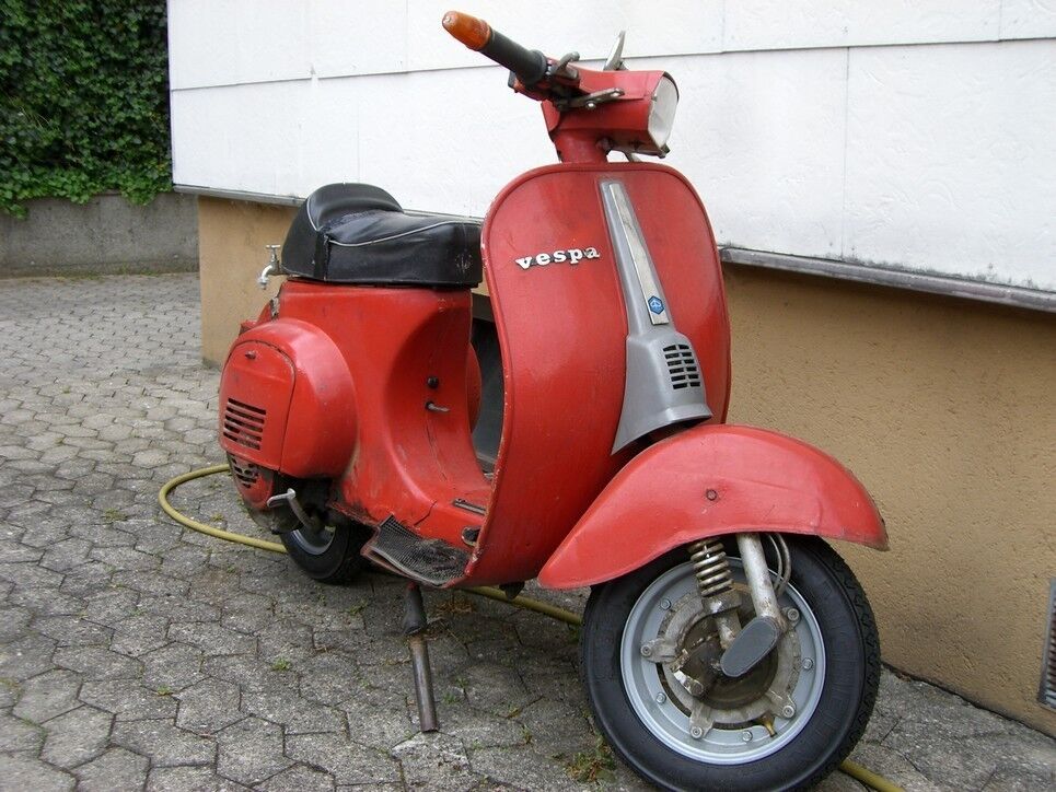

    Hallo, gleichgesinnte!
    Wollt auch mal mein Schätzchen hier reinstellen! Naja sie is noch lange kein schätzchen, sondern eher noch ne alte schlampe die mir noch viel arbeit machen wird ! is meine erste
    Restauration und meine zweite vespa, aber ich freu mich schon drauf sie den herbst und winter über zu restaurieren!:-)
    Ja zur vespa gibt’s nich viel zu sagen, der motor läuft gut, spitze 60 km/h!
    Die karosse wird halt am schwierigsten, weil ein vorbesitzer gemeint hat er muss das trittbrett kürzen der idiot!!!! Aber des is alles machbar, werde ein neues reinschweissen lassen!
    Die originalfarbe war orange. Ich möchte ihn aber in grigio azzurro lackieren, schaut bestimmt geil aus!
    Werde die Restaurierung auch nach und nach hier reinstellen wenns so weit is!
