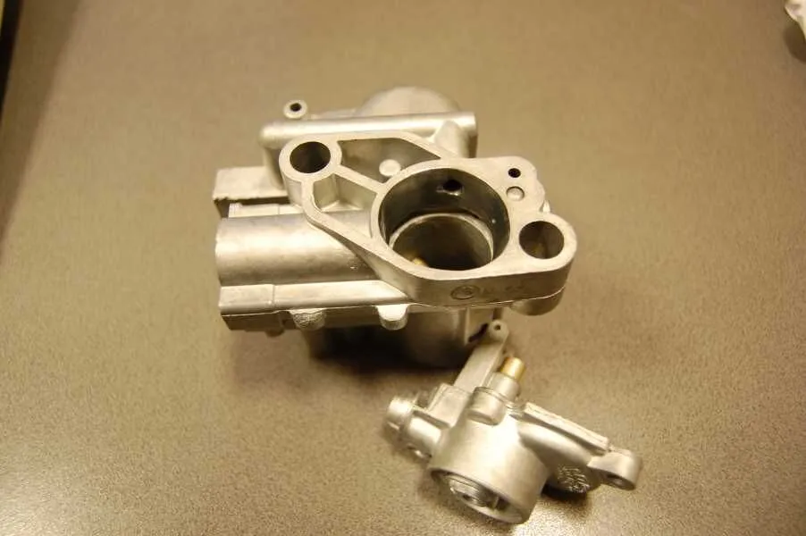

Mit 118er HD liegst Du schon im grünen Bereich, Mischrohr BE 3 und ND wirst Du testen müssen.Bei nem ovalisierten SI wird man auf nem Foto wahrscheinlich keine Fehler sehen können. Die Schieberlaufbahn kann ein wenig undicht sein, der Sitz für die Gemischeinstellschraube ist eigentlich weniger gefähdet, hatte ich halt noch nicht.
Hier mal ein Foto von nem bearbeiteten SI:
Da gings schon recht weit in Richtung Einstellschraube.

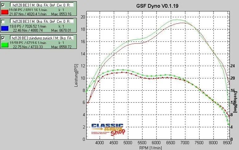

NEIN! Falsche Vorgehensweise. Bitte erst den richtigen Zündzeitpunkt, dann anfangen mit Gaser einstellen. Alles andere ist Blödsinn.Dann bitte mit der HD anfangen und runterdüsen, bis die HD mit der besten Leistung gefunden ist - danach wieder eine Nummer hoch.
Anschließend ähnliches Vorgehen mit dem Teillastbereich. BE4 kannst von Vornherein rausschmeißen und bitte BE3 versuchen.
Dann ordentlich die ND anpassen und Du wirst sehen, das Loch ist wech. -
