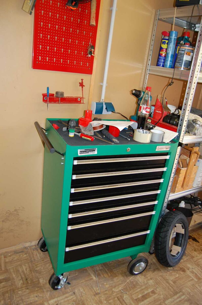

Da es hier auf dem Firmengrundstück und in den Firmengebäuden sehr schwierig ist, etwas liegenzulassen, Werkzeug ist immer und sofort weg, hab ich mir nen billigen Bürocontainer gekauft, in dem ich jetzt zumindest Platz habe die Feinarbeiten trocken und bei gutem Licht durchzuführen. Ist klein (ca. 2,5 x 6 m) aber ist mein und nur ich hab nen Schlüssel. Werde mir aber auf kurz oder lang ne kleine Halle oder Doppelgarage beuen, wo dann endlich auch meine Arbeitsbühne rein passt und man auch mal um den Roller rumlaufen kann.
Edith sagt noch: Druckluft und Drehstrom 16A vorhanden.
