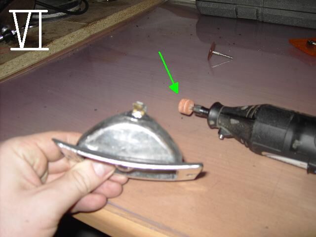

Wenn die Oberfläche noch ein paar Krater aufweist, kann man die ganz gut mit einem weiteren Dremelaufsatz abschrubben, eine mit einer Feile geht das aber auch. Je nachdem wie gut ihr gearbeitet habt, müsst ihr nun noch etwas Spachtel anbringen, damit alles schön glatt wird. Vorher aber die glänzende Schicht des Reflektors (aussen, nicht innen
mit Schleifpapier anrauen. Zum Schluss noch etwas Lack - fertig. Die Anschlüsse hinter einem Gummihütchen verstecken, die sollen ja nicht naß werden. Zur Not tuts auch Silikon - gefärbt oder klar, ganz nach Wunsch eben.

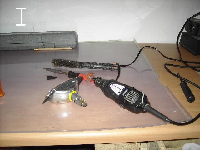

I:
Hier seht ihr die benötigten Werkzeuge und einen ausgebauten Blinker. Neben dem Dremel benötigt man noch einen Lötkolben, die Drahtbürste ist ganz hilfreich um überstehendes Plastik zu entfernen und um den Kolben von verschmortem Kunststoff zu befreien. Man kommt aber auch ohne Drahtbürste aus.
An der gelben Linie wird zum Schnitt angesetzt, also genau zwischen dem Reflektor und der Fassung. Der Kunststoff wird sofort weich und zäh, durch die Reibung wird es sogar so warm, dass der Kunststoff anfängt zu rauchen - NICHT EINATMEN - durch Kohlenmonoxid kann euer Blut keinen Sauerstoff aufnehmen und man erstickt quasi innerlich. Also immer gut lüften und den Rauch etwas wegpusten.

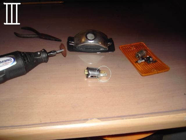

III:
Jetzt geht´s der Fassung an den Kragen. Die ist mit reichlich Plastik ausgestattet, das nicht benötigt wird. Um die beiden Anschlüsse herum kann also das gesamte Zeug (im Kreis fehlt es schon) entfernt werden. Etwas schwierig ist es, das Plastik zwischen den beiden Kontakten heraus zu schneiden. Länger als zwei Minuten braucht man aber nicht dafür. Die Reste unbedingt aufheben, die werden noch gebraucht. Wer will sollte jetzt die Kontakte seitlich abknicken, wer sich für später entscheidet riskiert, dass die neue Fassung vom Reflektor abbricht.

V:
Jetzt braucht ihr die Plastikabfälle, die ihr hoffentlich aufgehoben habt. Legt diese an die noch offenen Stellen und verschmelzt sie mit dem Lötkolben. Darauf achten, dass auch das Plastik des Reflektors damit verschmilzt, sonst gibt es keine Verbindung. Wenn ihr eine stabile Verbindung hergestellt habt, könnt ihr die Oberfläche mit dem Lötkoben so bearbeiten, dass sie schön glatt wird. Hierbei dürfte am meisten giftiger Rauch entstehen, macht also mal eine Pause zwischendurch und sorgt für Frischluft. -
