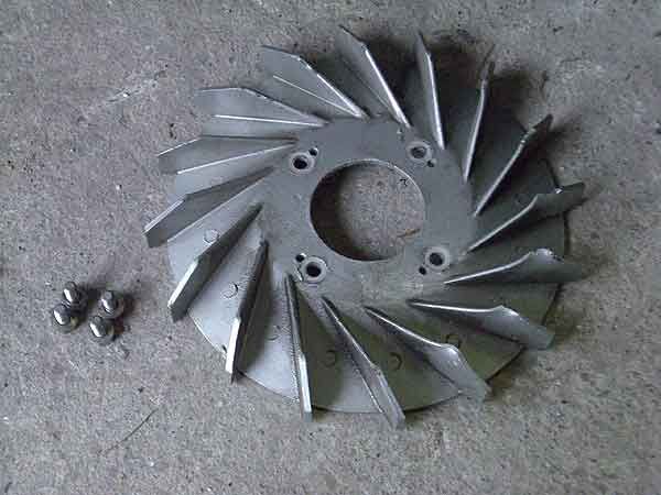

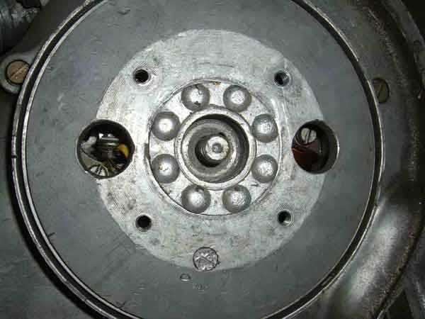

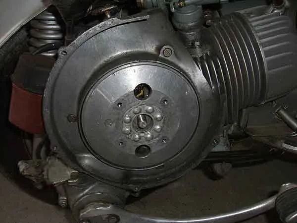

also am Polrad ist schon eine Nut! es ist nur leider so, dass da eine ganz normale Mutter vorhanden ist! (ohne Rand unten) dh. die Variante mit Mutter(boden) gegen den Ring drehen geht leider nicht!
Weiters ist auch kein Gewinde vorhanden! was leider auch die Variante mit dem Polradabzieher (Bild von "grobi") sterben lässt!
Ich werde mit heute mal so einen 2-Arm-Abzieher besorgen und es versuchen!
Danke für den Tipp: "... Einfach 2 1m lange Flacheisen nehmen und an den Enden je ein 7mm Loch bohren. Die legt man einfach aufeinander und verschraubt sie auf einer Seite. Dann zum V auseinanderziehen und die beiden übrigen Enden mit 2 Schrauben anstatt des Lüfterrades am Polrad verschrauben. Wenn das dann auf dem Boden aufliegt und festgehalten wird und der Roller ordentlich steht dreht sich da nix mehr. Ich hab mir trotzdem lieber nen Abzieher zum eindrehen bestellt. Mein Polrad hat keine Nut für nen Spannring. Obwohl das eigentlich ne klasse Idee ist. Hätte ich ne Drehbank würde ich ne Nut einstechen...."
