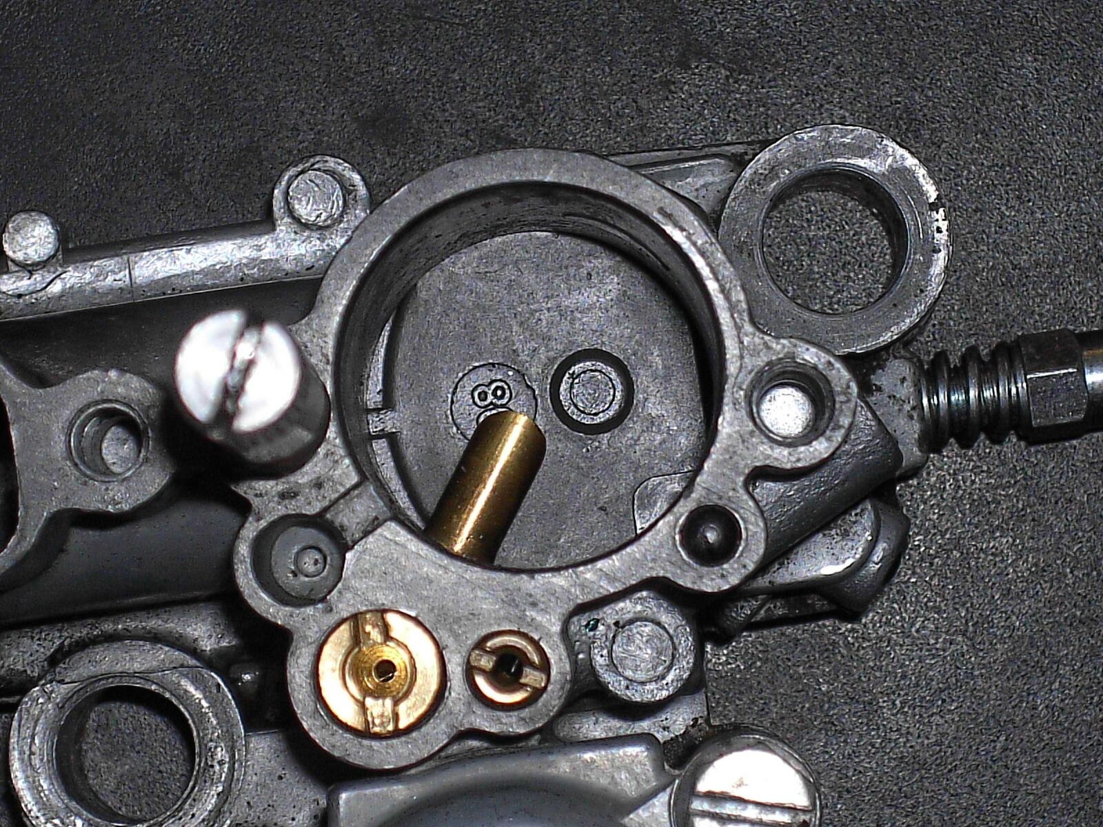

  • Erfahrungen mit der Vergaserbedüsung Cosa 200 - SI 24/24H
    • rolo1
    • November 15, 2010 at 18:14
    Hallo Klaus,
    im Anhang das von Dir gewünschte Bild: Si mit 08er Schieber im geschlossenen Zustand.
    Auf Deine Frage zum Fuftfilter:
    Ich habe die beiden Löcher 5/8 mm über den beiden Düsen ND und HD.
    Zusatzluftfilter ist vorhanden
    Zum [lexicon='ZZP',''][/lexicon]:
    "A" sind 21 ° vor OT, Maschine läuft heißer und benötigt die fettere Bedüsung. "A" oder "P" (presto) mehr Leistung oben rum.
    "IT" sind 18° vor OT, Maschine läuft kühler und wurde wegen der Abgasnormen magerer Abgedüst.Sollte unten mehr Zug haben.
    Meine beiden Cosa 2:
    [lexicon='ZZP',''][/lexicon] "A"
    Fuftfilter mit beiden Löchern und den Düsen und Plattenluftfilter,
    HD 160
    Mischrohr BE3
    HD 96
    ND 52/140
    Chokedüse 67
    Gasschieber 04 er mit flachem Cutaway
    Zündkerze NGK B8es
    Lüfterradabdeckung der Cosa 2 gegen PX 200 mit Elestart getauscht ( bessere Kühlung ).
    Das ist die leicht abgewandelte Vergaserbestückung der Cosa 1.
    Ich bin mir mit dieser o.a. Kombination sehr zufrieden. :-6
    Bei der Cosa 2 wurden lt. meiner Werkstattunterlagen folgende Düsen verbaut:
    [lexicon='ZZP',''][/lexicon] "IT"
    HD 140
    Mischrohr BE 6
    HD 92
    Choke 67
    Gasschieber 08 mit tiefen Cataway
    Zündkerze NGK B6es
    Beide Löcher über den Düsen und Plattenluftfilter
    Lüfterradabdeckung äußerlich verschlossen.
    ciao
