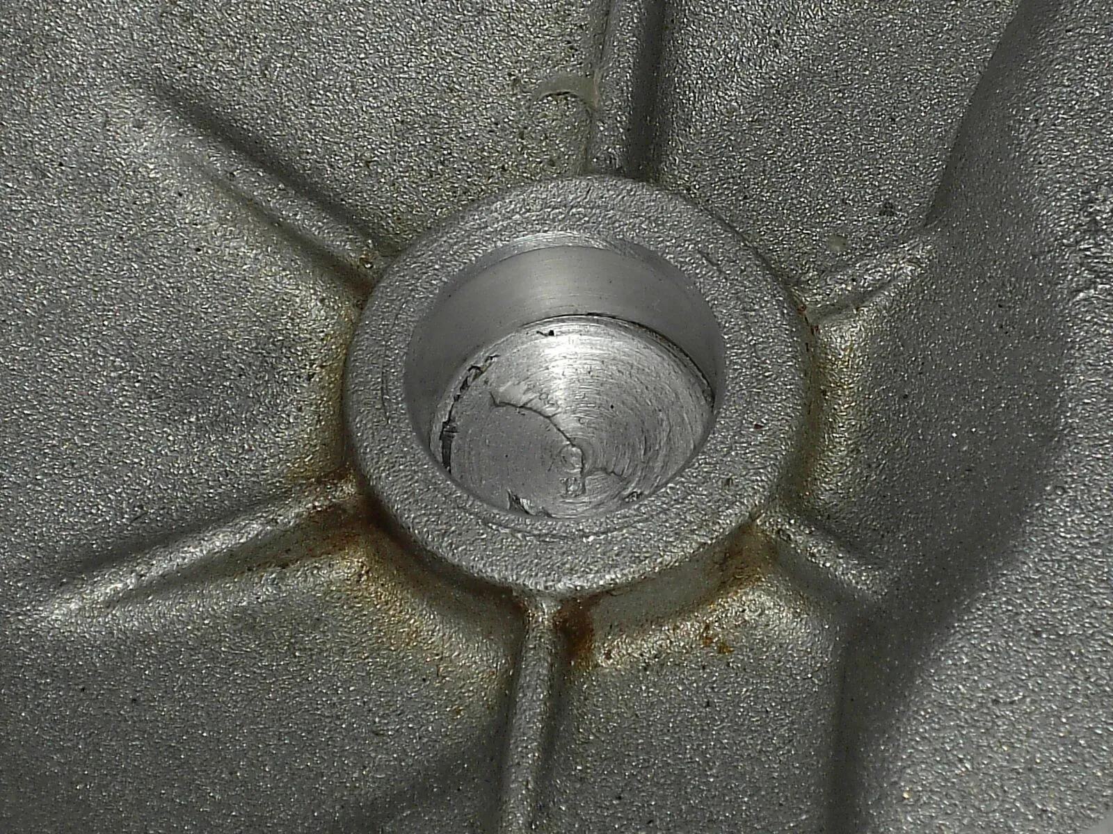

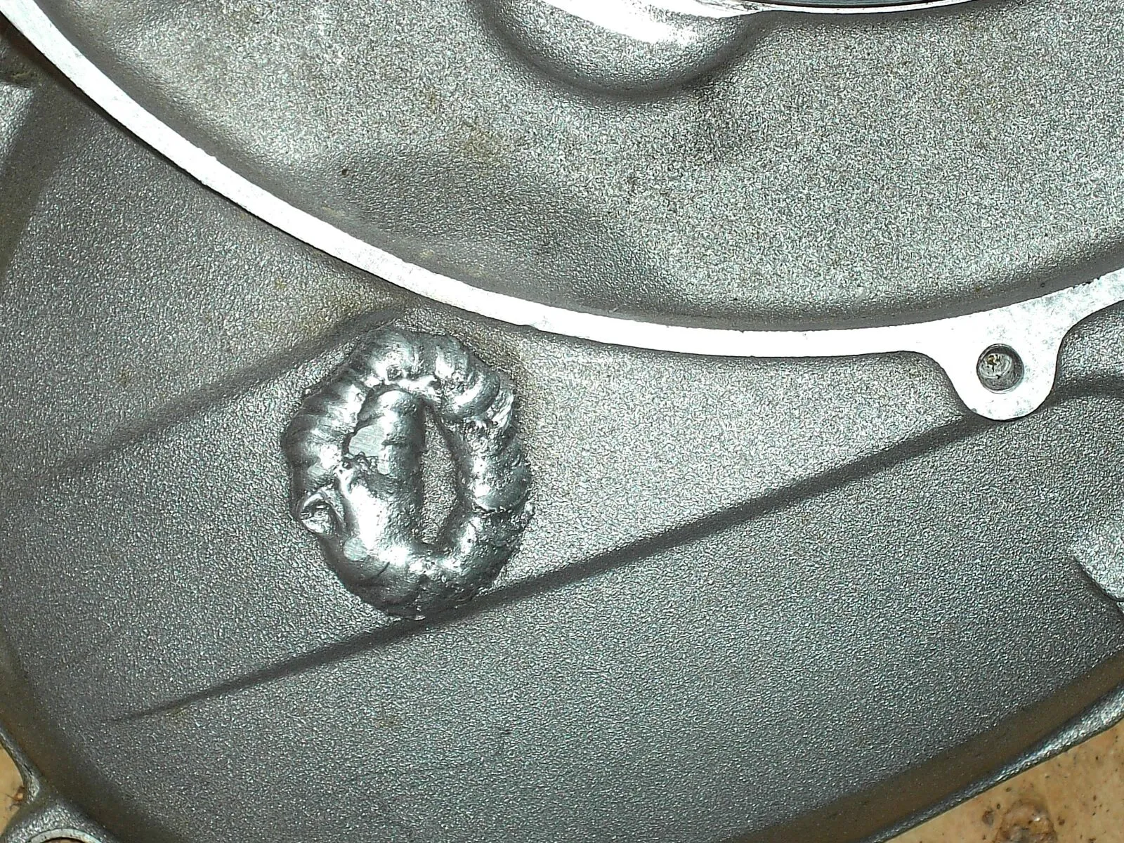

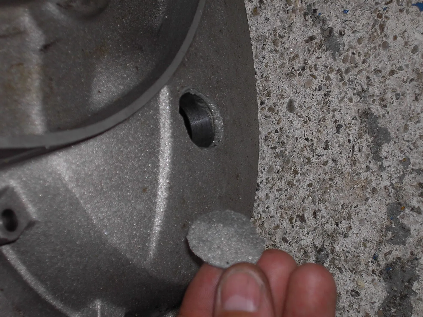

  • Loch im Getriebe: Was nun?
    • rolo1
    • April 27, 2010 at 22:51
    ...so etwas ähnliches ist meinem PK125s Motor passiert. Eine Nadel hat sich beim Zusammenbauen quer gelegt....
    ein Bekannter hat es dann geschweißt.
