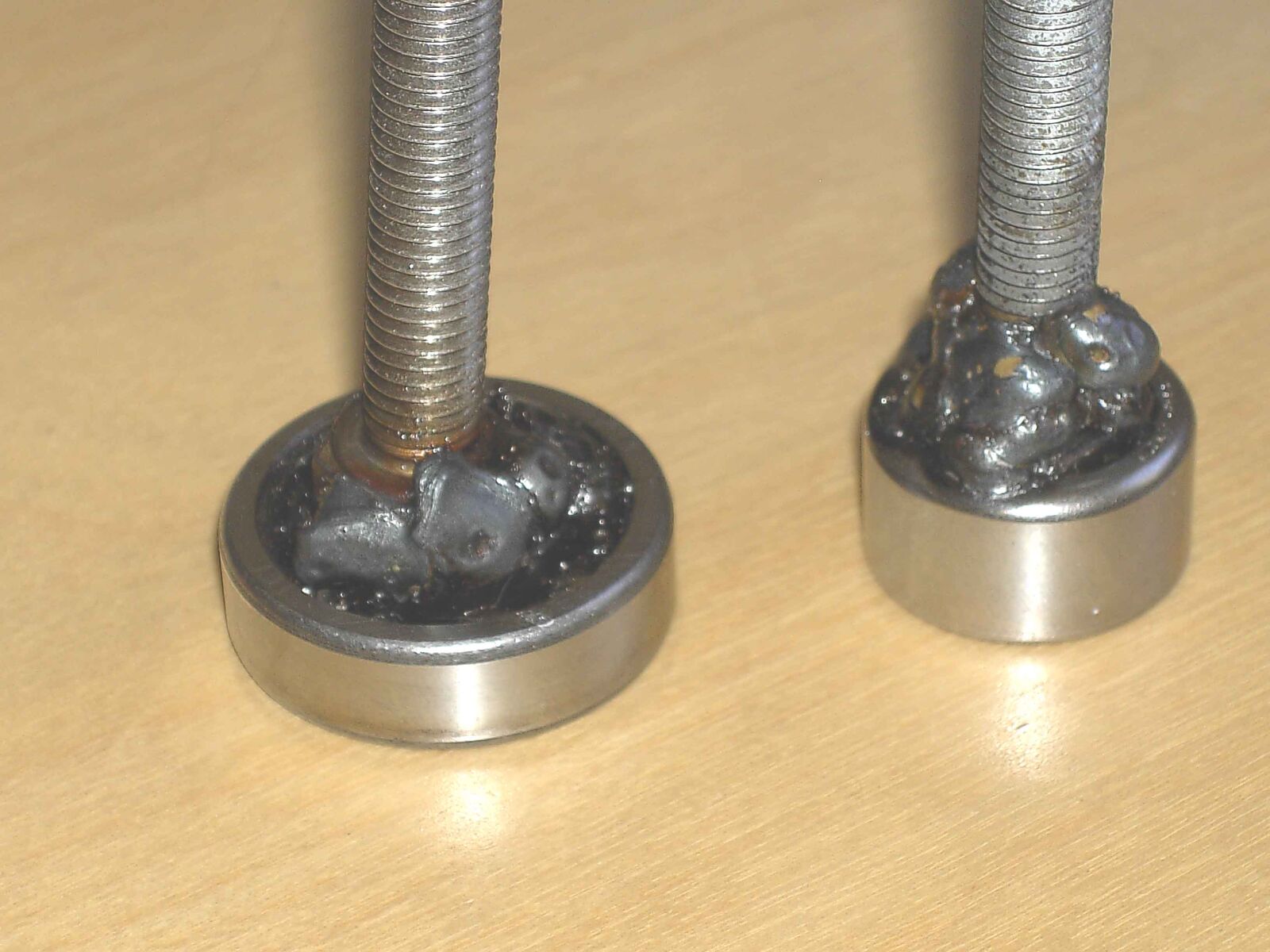

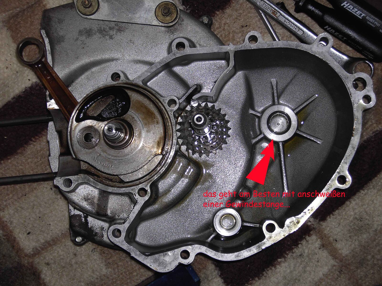

Servus,
welches Nadellager an der xl willst Du damit abziehen ?
