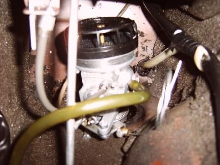

    • March 31, 2006 at 14:29
    Hi alle zusammen.
    So ihr kennt das prozedere... es kennt sich wieder einmal einer nicht mit dem Gaser aus...
    Nun ja hier die frage:
    1. Unten auf dem Bild könnt ihr den 19/19 Dell'Orto Gaser sehen. Ist das so richtig mit dem Luftfilter?
    2. Hab jetzt einen DR 85ccm³ Polini S eingebaut... Dazu im Gaser eine 84 Hauptdüse. Woran erkenne ich jetzt nochmal ob er zu fett oder zu mager läuft? Also worauf man genau beim betrachten der zündkerze achten muss?
    3. Die verschraubung beim Gaser also der Deckel den mn abnehmen muss um andere Düsen einzusetzten. Hat\Braucht der eine Dichtung?
    Danke im voraus Gruß Tilli
