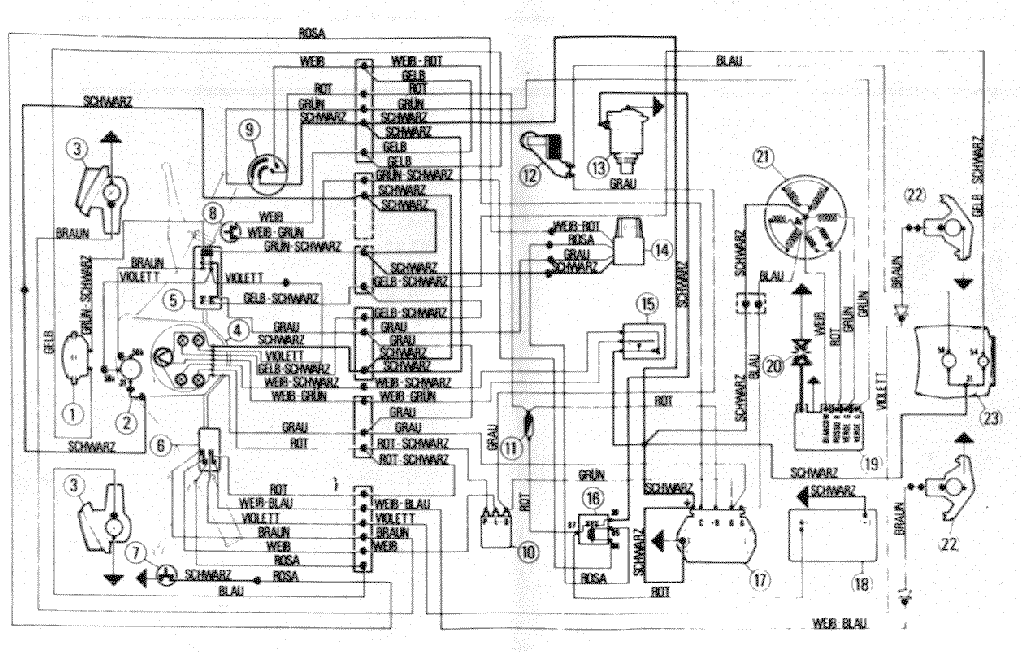

Massekabel der CDI is angeschlossen! Die Zündgrundplatte sieht echt gut aus und ich habe sie mal probeweise getauscht-gleiches Ergebnis-kein Zündfunke!
Ich weis nicht mehr weiter-schmeiss die Karre bald uffn Müll
Beiträge von Racing-Matze
wow danke für die mühe:
ich hab gerade das weiße kabel von der CDI abgezogen und gegen masse gemessen (beide grünen kabel waren auch abgezogen)...beim antreten habe ich keine wechselspannung angezeigt bekommen.
dann habe ich dies wiederholt indem ich zuvor rot auf masse gelegt habe-auch keine wechselspannung vorhanden.dann habe ich weiß und rot wieder auf die CDI gesteckt und das grüne kabel gegen mass gemessen-und siehe da-wechselspannung vorhanden!
was soll ich jetzt tun?
Ich habe das ganze Forum schon durch und komme nicht weiter.
Ich hab ne Lusso im Keller, die keinen Mucks macht bzw kein Funken loslässt. Sie hat ne Batterie, ne Zündgrundplatte mit 5 Kabeln und einen GGBCM-Regler.
Die PX soll ohne Starter quasi nur angekickt werden. Ich habe schon dutzende Schaltpläne durchforstet und irgendwie passt nur der hier zu 95%:Kann mir jemand sagen, ob ich die Batterie anschließen muss um durchs ankicken und rausgedrehter zündkerze zu sehen ob eine Funke kommt?
Habe gerade gelesen, dass bei einer Lusso mit 5 Kabeln aus der ZGP gar keine Batterie verbaut worden sein soll. Stimmt das-oder war das ein unqualifizierter Beitrag ausn Forum?
Also ich will nochmal langsam anfangen und hoffentlich einfache Fragen stellen. Kann man mit dem Multimeter oder anderen Messgeräten die Funktion der Zündgrundplatte bzw der Zündspule messen? Wenn ja wie und welche Werte?
Vielen Dank...

L2 = weiß"aber der schaltplan gibt doch nur pins an...!

Kann mir jemand den Stromverlauf nennen um einen Zündfunken zu haben! Meine PX ist mit Kickstarter ausgerüstet und das Starterritzel würde ins leere laufen, falls er angesteuert werden würde.
eine weitere Frage wäre: wenn die batterie angeklemmt ist müsste ich doch trotz motor aus Licht anmachen können, oder?

Hallo ich bin ziemlich neu in der Szene. Kann mir jemand sagen. ob es genau für diesen Typ Vespa ein Schaltplan gibt? Finde immer nur einen Plan für ne PX80 alt wo kein Elestart eingezeichnet ist. das kann ja nich der Richtige sein.
is aber leider der falsche...
