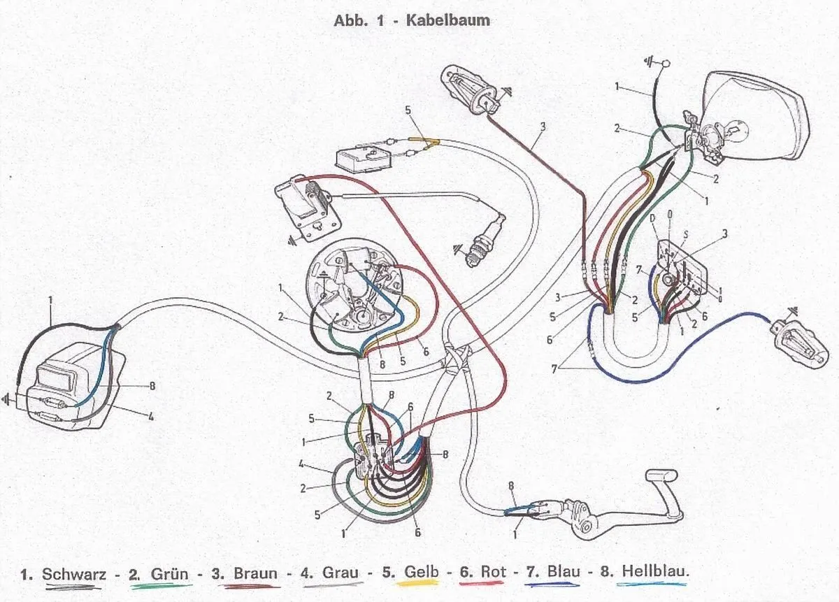

  • Richtiges Anschließen der Kabel
    • online-stefan
    • April 5, 2009 at 17:34
    Hallo, so wie Deine Kabel auf den Bildern aussehen, kaufe dir lieber neue. Bekommst sonst irgendwann Probleme.Im Anhang schicke ich dir einen Schaltplan der auf jedenfall hilft. Ansonsten, einfach nochmal nach Fragen. Gruß Stefan
