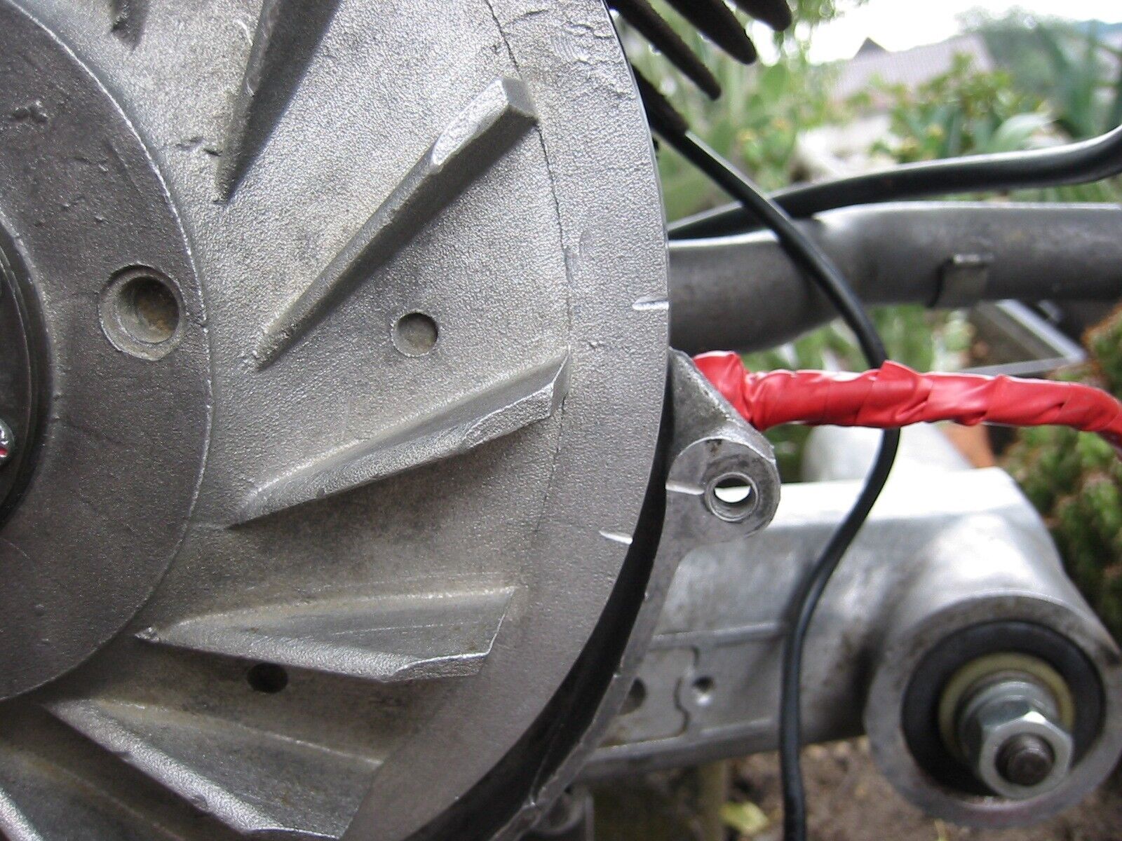

wenn die 17° Markierung auf dem Polrad machst: im Uhrzeigersinn
wenn die 17° Markeriung auf dem Gehäuse machst: gegen Uhrzeigersinn
ich persönlich hab immer Markierung OT auf Polrad und Gehäuse (klar, ne) und dann aufm Polrad die zweite Markierung für 17 bzw. 19° (je nach Motor)
siehe Dateianhang
Motor muss nicht von alleine laufen, du kannst ihn auch zum "laufen" bringen
entweder mit Bohrmaschine auf Kurbelwelle, oder ununterbrochen Kicken, ...
wennde nun die Zündkerze nicht reinschraubst musst nichtmal gegen die Kompression ankämpfen, Masse sollte sie allerdings haben
