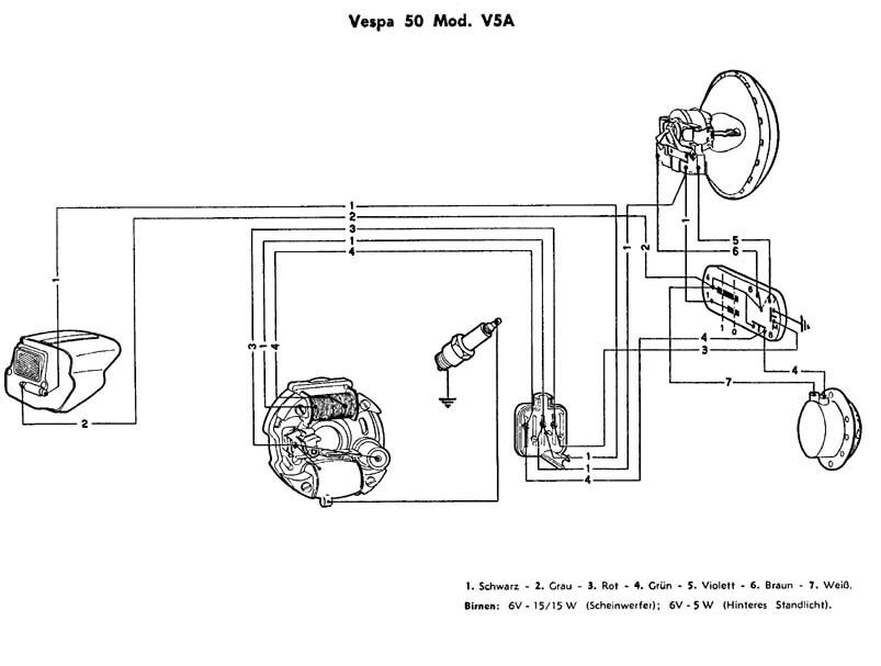

    die ganz alten Zündungen hatten eine innenliegende Zündspule (auf jedenfall vor Baujahr 1970) - soll heißen das Zündkabel geht ohne Umwege von einer Spule der Zündgrundplatte direkt zur Zündkerze
    solch eine Zündung hast du
    ob auf dem [lexicon='Schaltplan',''][/lexicon] nur 1 Kabel zum Kondensator geht ist irrelevant, auf den Schaltplänen ist meist eh nicht die "interne Verkabelung" der Grundplatte dargestellt

    nix auf Masse legen... das gibts nur bei nem andern Modell so
    dein Motor sollte eine innenliegende Zündspule haben, d.h. das Zündkabel geht direkt von der Grundplatte (und zwar direkt von einer Spule) zur Zündkerze
    das anstecken, die farbigen alle von einander isolieren
