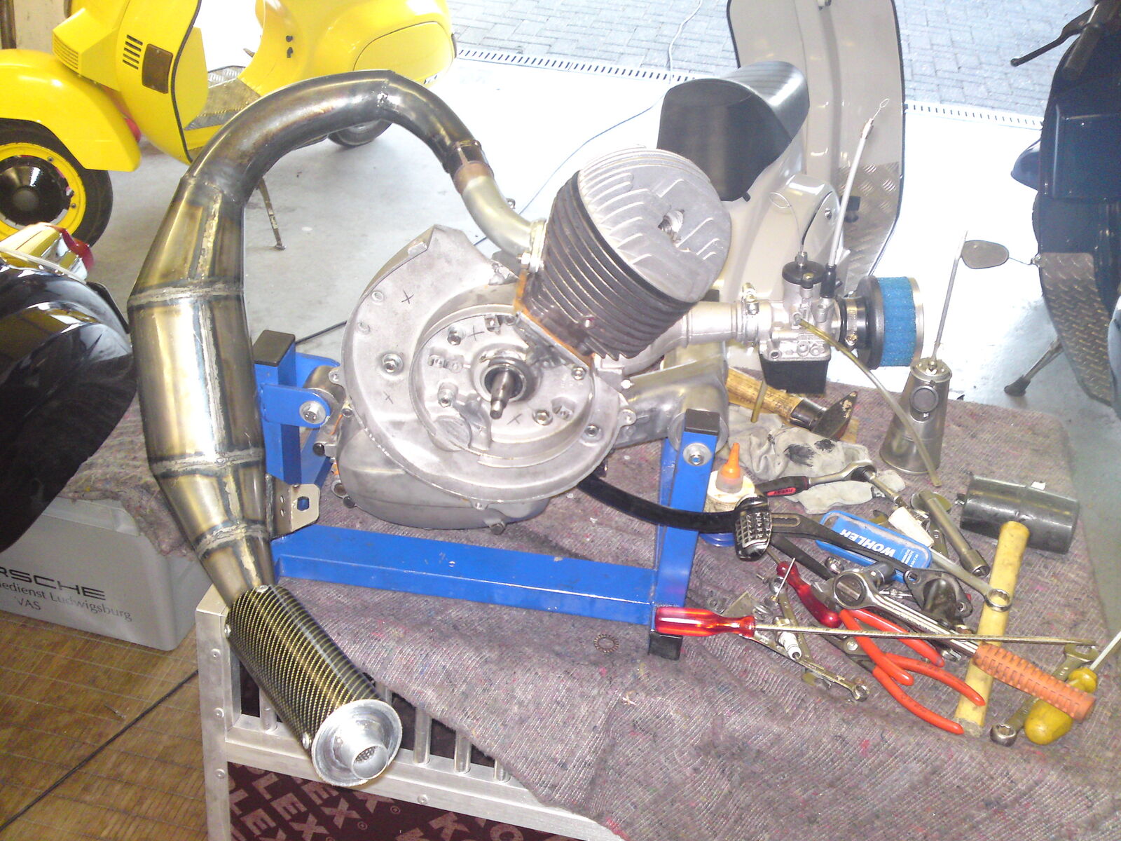

Hier mal das Pic vom Schrott!!!
drehschieber!
hattest recht und danke für deine tips,
habe eben das ding zerlegt und die drehschieberfläche hat derbe einen wech!
hatte den motor mal bei ebay gekauft und wusste bis dato net was mir
dann blühen würde !dachte mir schönes gehäuse kannste was raus machen!!wieder was dazu gelernt!
wenn ich mal wieder ne frage habe werde ich auf dich zurückgreifen !
gruß phil
