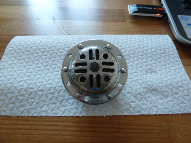

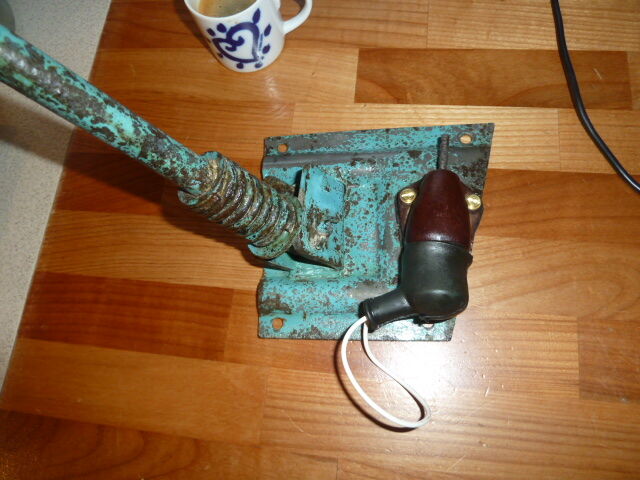

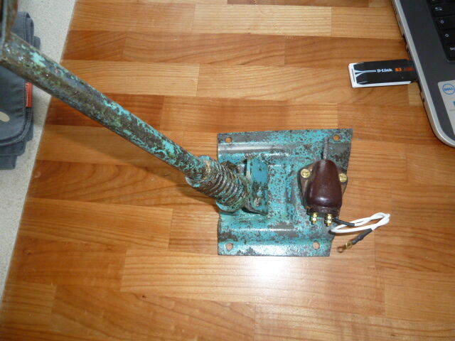

    .....und Erster für die demontierte Wasserkühlerhalterung und alle Teile die gegen einen neuen Genieblitz an diesem Fahrzeug getauscht
    werden. Die Hupe hat hoffentlich noch keiner von Euch!!!
    .....nicht das ich die Teile verbauen möchte, ich sehe sie als Wertanlage und bin mir ziemlich sicher diese Custom Teile werden zur Legende,
    daher bitte auch signieren!!
    möchte noch anmerken, es handelt sich dabei dann um ERSTSERIENTEILE!! Die sind zwar bekanntlich in der Regel nicht besser, aber äußerst
    rar und arschteuer, allein der verpönte Kantenschutz wird mich reich machen!!
