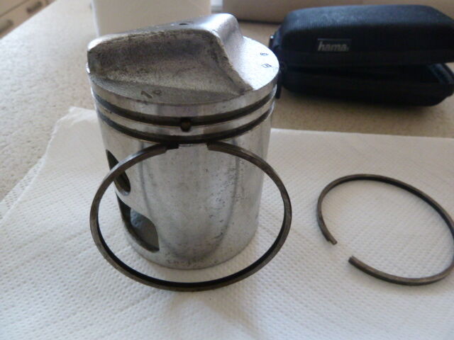

    Bei mir kommt ja ein GS Kolben, daher wird der Zylinder von 57,00 mm aufgebohrt (1ÜM 57,4) und anschließend feingehont (Kosten ca. €100)
    Kolbenspiel 12/100. Dadurch verändert sich dann der Zündzeitpunkt auch auf 18-19° Vorzündung und auch das Gemisch kann wieder Öl reduziert
