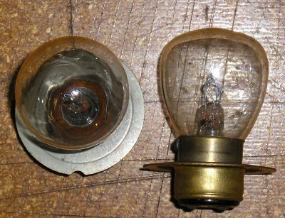

    kleiner Nachtrag zu meinen Glühbirnenbeitrag (nach Testeinkauf)
    Ich habe gestern von der Ural Zentrale die Glühbirnen erhalten, allerdings stimmen die technischen
    Angaben im Katalog nicht mit den Angaben an den Lampen überein :S !
    Im Katalog waren sie mit 6Volt 25/25 Watt angeben die gelieferten Lampen haben allerdings 6Volt 32/21 Watt
    und die 12 Volt Variante gar 12 Volt 50/21 Watt !!
    mal sehen wie die Reaktion der Ural zentrale sein wird, denn da wird die LIMA in die Knie gehen (6Volt)
    bei der 12 Volt Variante hängt es ab was die V-tronic halt an Leistung hergibt.
    (in der Mitte die verbaute Originale)
    ansonsten würde die Sockelform passen, die "neuen" Lampen sind einen Tick größer und anscheinend auch aus russ.
    Produktion, da mit kyrilischer Schrift...
