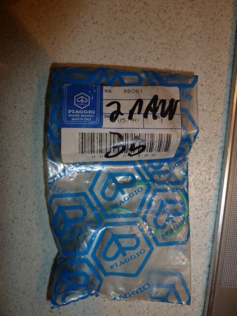

    Schau aber bitte nochmals nach, nicht das Du die aussenliegende Zündspule fälscherlicherweise als CDI bezeichnest, denn original war an den 4-fach Specials eine 12 Volt Unterbrecherzündung verbaut
    Bei Dir sollte ein Kondensator (Art.Nr. Piaggio 098061) mit 0,35 mF verbaut sein d=20mm
    bzw. Art.Nr. 9806100 von SIP
