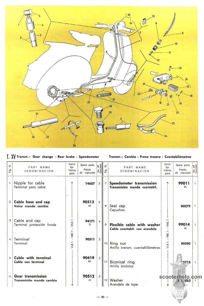

....hast dich entschieden, dann kannst Du Dich um den Kabelbaum und Lichtschalter kümmern (wobei Kabel-Schulte wirklich Top Qualität liefert, allerdings sollte ein alter vorhanden sein zum Übernehmen). Lichtschalter ist deswegen auch wichtig da bei Gleichstrom einige Schalterfunktionen anders belegt sind (Prinzip Öffner oder Schließer)
....wenn deine eine 59er ist, dann sollte der von mir gepostetet Schalter der Richtige sein und auch der Kabelbaum vom SIP passen
wenn du die Batterie weglassen willst dann kannst du u.a auch den Kabelbaum der späteren VNB´s verwenden und Dir den dementsprechenden
Lichtschalter verbauen
auf dem zweiten Schaltplan ist ja eh der andere, kontrollier da mal die Farben
...jetzt habe ich gerade gelesen, du suchst einen Lichtschalter!
..du solltest bevor du dich jetzt großartig auf Teilesuche begibst mal folgendes überlegen:
1.) welche Zündgrundplatte ist verbaut (wie viele Kabelabgänge) , betreibe ich den Roller mit oder ohne Batterie
2.) dementsprechend den richtigen Kabelbaum wählen (ggf. von einem anderen Modell)
3.) Welche Funktionen benötige ich dann beim Lichtschalter in welchen Ausführungen (Öffner, Schließer etc.) in Abhängigkeit zum
verbauten Kabelbaum.
Alleine beim Lichtschalter gibt es die unterschiedlichsten Ausführungen, wenn du da jetzt anfängst willkürlich zu mischen wird es
eine sehr mühsame Partie. Du kannst zwar die Lichtschalter bedingt umstricken, aber wie gesagt, da solltest du dich schon ein wenig auskennen
Wenn du original bleiben würdest (also mit Batterie)
Dann sollten bei Dir in der Regel folgende Teile verbaut sein:
1.) Kabelbaum VBA1T bis Fahrg.Nr. 76049 mit Batt. Stand-, Fern- und Abblendlicht (u.a beim SIP 87007000)
2.) Lichtschalter für mit Batterie, Hupenknopf Schließer (SIP 89471500)
und der linke Kabelplan passend (VBA1.1)
lg
