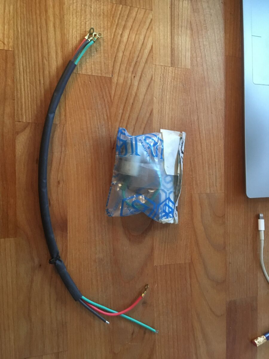

Dazu gehört nun mal der Tausch der Kabeln (von wem auch immer du die beziehst)
Mit dem Schrumpfschlauch überziehst du nur die offensichtlich bereits beschädigten Drahtlitzen.
Mach mal ein Foto wie die ZGP von vorne ausschaut!

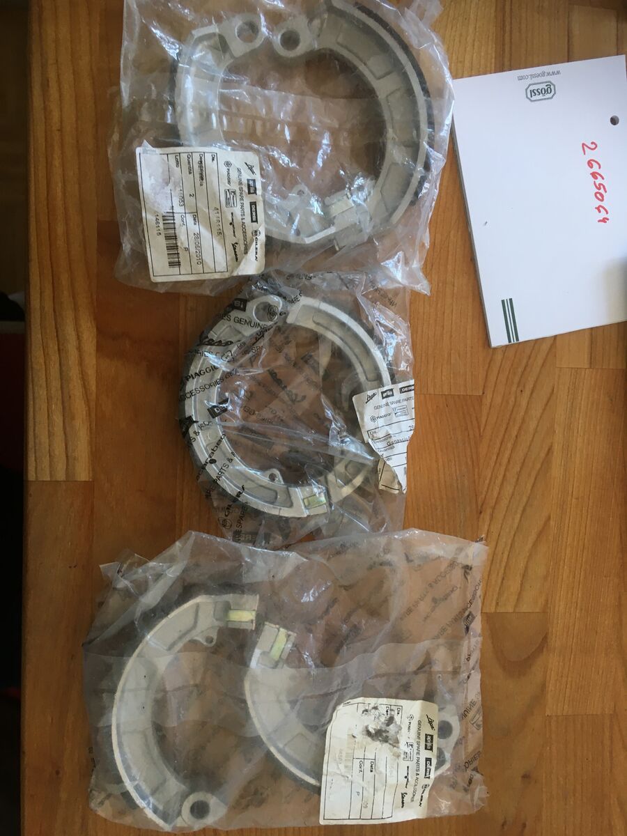

....ist meines Erachtens selbsterklärend, dass bei größeren Innendurchmesser der Bremstrommel auch zwangsläufig die Bremsbeläge einen anderer Radius haben müssen damit sie halbwegs flächig aufliegen.
Anhand von bingele´s Foto ist eindeutig ersichtlich, dass es sich um die schwächeren Bremsbeläge für die Bremsankerplatte vorne mit nur einem Aufnahmebolzen handelt (die sind zueinander abgesetzt damit sie auf den selben Bolzen passen). Das war der Nachteil der V50 Bremsanlage vorne. Bei den späteren Modellen PK waren dann ebenfalls zwei Aufnahmebolzen (außer die ersten Serien der österreichischen PK´s, die hatten ebenfalls die V50 Bremserei verbaut).
Breite der Beläge sind ca. 18mm
Die hinteren Bremsbeläge werden auf je einem Bolzen einzeln montiert, also Bremsankerplatte mit zwei Aufnahmen. Das sind dann die Bolzenaufnahmen nicht abgesetzt, sondern im Vollem.
Breite der Beläge sind ca. 24mm
Bei den noch älteren Modellen gab es aber ebenfalls Modelle spez. bei den 8" Ausführungen wo vorne und hinten nur eine Aufnahme war und auch die Trommeln identisch. Da hatte man zweimal identische Beläge zum Montieren.
Daher gerne die Beschreibung "für vorne und hinten" .Gleiches gilt dann für die späteren Modellen wie PK und PX, da werden ebenfalls die gleichen Beläge vorne und hinten verwendet.
Du musst dir dabei nichts genauer anschauen, außer du wechselst vernünftigerweise vorne auch die Bremsbeläge.
Die hintere Bremstrommel hat Innendurchmesser 150mm, somit ist klar warum deine Beläge nicht passen. Die vordere Bremstrommel hat Innendurchmesser 125mm.

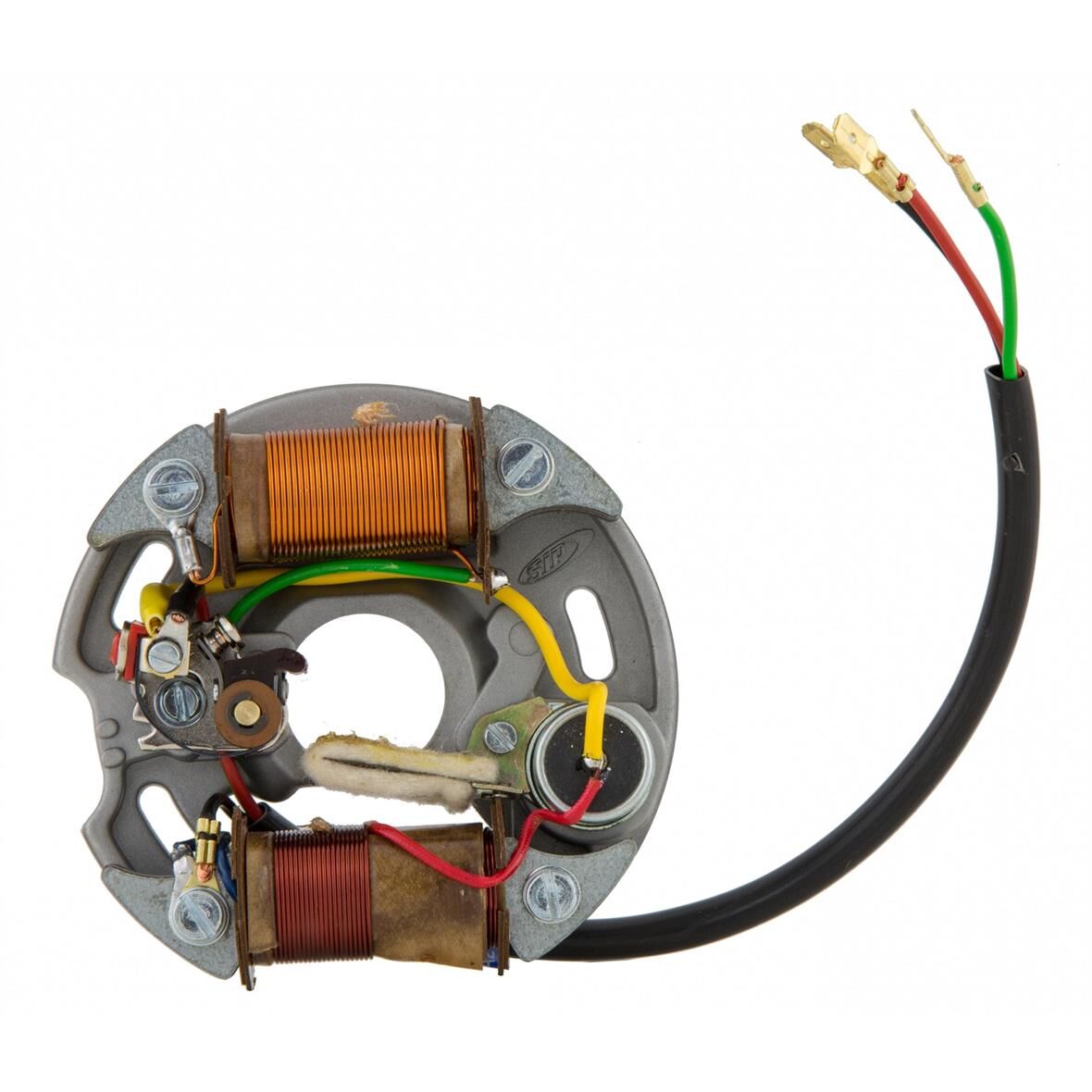

Soweit ich erkennen kann ist das einer mit Befestigung und du bräuchtest die gesteckte Variante.
Da wäre z.B. deiner in NOS
Die Aktion mit dem zusätzlichen und augenscheinlich doch zu großen durchsichtigen Bougier- bzw. Isolierschlauch hätte ich mir gespart.
Viel wichtiger aufgrund der räumlichen Enge zw. ZGP und Polrad ist, dass die Kabeln ordentlich und eng (möglichst nahe an den Spulenkörpern verlegt werden. Bei deiner Ausführung besteht die Gefahr, dass es zur Berührungen mit dem Polrad kommt und dann hast am Funken ggf. nur kurze Freunde.
Anbei ein Bild von SIP , wo erkennbar ist wie die Kabeln liegen sollten.
Das wäre im übrigen die Version für JulesSimeon die als Alternative in Frage käme bei außenliegender Zündspule, wenn die komplette ZGP getauscht werden soll.
(Anschlüsse müssten ggf. gegen die Rundvariante getauscht werden, da du mit ziemlicher Sicherheit kein Steckkabelkästchen sondern die Schraubvariante hast)

Nein, dafür gibt es spezielle Kabeln die Temperatur und Öl beständig sind.
User "Friedi" aus dem GSF bietet die in perfekter Qualität und in der richtigen Länge an.
