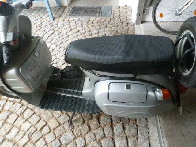

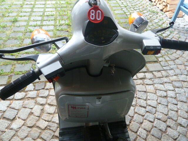

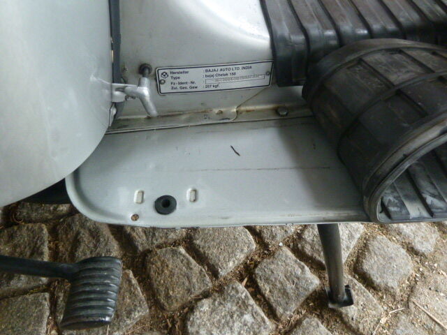

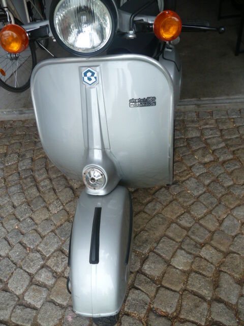

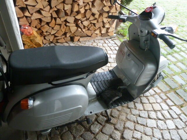

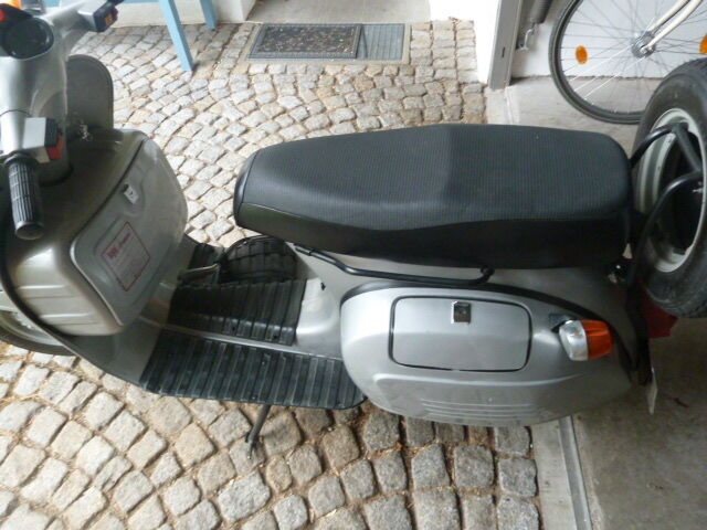

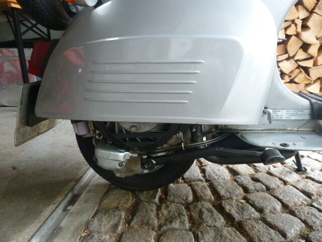

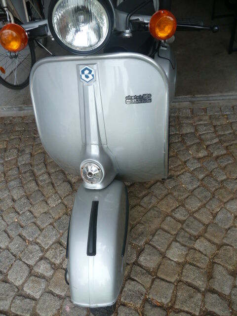

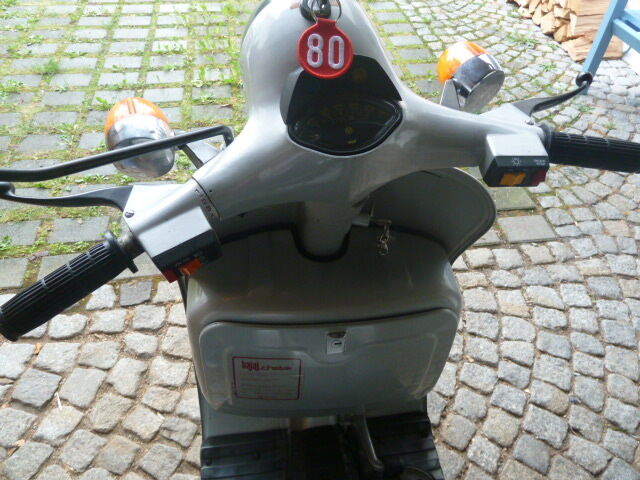

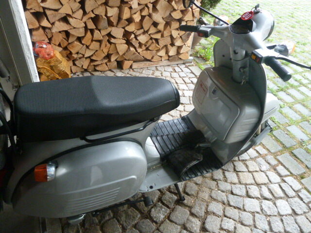

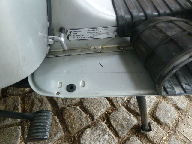

    ...schau Dir da bitte in erster Linie mal das Bodenblech von unten genauer an.
    Auf dem Foto ist das Bremspedal mit einem Holz unterlegt und im Übergang zum Beinschild sind
    Stellen, die ich nicht genau entschlüsseln kann (entweder dunkle Ablagerungen oder vielleicht
    sogar kl. Durchrostungen....wobei es eher nach Teerablagerungen oder Spritzer ausschaut)
    Schauen wie die Bank unter dem Sitzbanküberzug ausschaut, weil mit so was fahren geht mal
    gar nicht und ich schätze, dass der orig. Tacho gegen den Kombitacho (mph/km) getauscht wurde, daher
    würde ich die 8900 km jetzt auch nicht für bare Münze nehmen. Wenn der Umbau auch noch eingetragen
    wäre, wärs nicht schlecht.Ansonsten steht die ganz gut da.
    Anschauen, fahren, testen und ggf. handeln. Den aufgerufenen Preis finde ich für den Zustand eigentlich
    in Ordnung.
