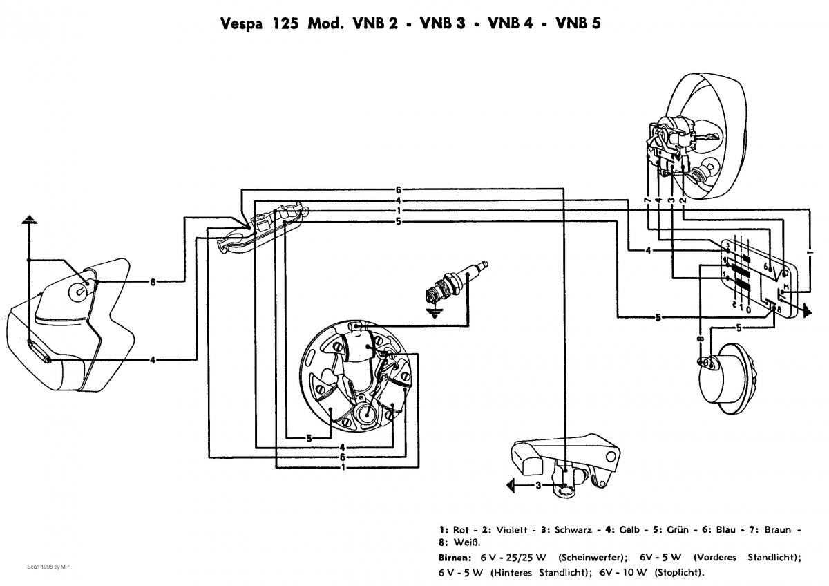

    Also die Zündung schaut für mich optisch ganz in Ordnung aus. Auf dem einen Foto hat es den Anschein als ob der PIck-Up Schleifspuren hat ? Kann aber auch täuschen. Wie oben schon erwähnt wurde, kannst jetzt mal grob die Bauteile durchmessen, ob da deutliche Differenzen bestehen zu den Vorgabewerten bestehen.
    Keil ist auch vorhanden und sollte auch passen.
    Die Zündung steht laut Markierung auf ca. 23° Vorzündung.
    Verbaut ist ein DR Zylinder (vermutlich der klassische 135ccm³).
    Da wäre der Zündzeitpunkt 21° vor OT. Bei Dir steht er auf Markierung A das wären ca. 23° . Da solltest ggf. ca. 2mm im Uhrzeigersinn verdrehen (in etwa mittig von A-IT) und dann landest du bei ca. 21°.
    Die genauere Methode wäre aber sicherlich das Abblitzen.
    Der DR benötigt eine NGK B8ES oder Bosch W3AC Kerze!
    Kläre das bezüglich Zylinder noch eindeutig ab!!
    Du bist hier ggf. illegal (da nicht eingetragen) bzw. auch ohne der entsprechenden Lenkerberechtigung unterwegs!
    Der angebliche Zylinderwechsel mit März 2023 macht mich auch stutzig, wenn ich mir die Fotos genauer anschaue!
    Das scheint es, wenn ein Tausch erfolgt ist, eher in Richtung Resteverwertung gegangen zu sein.
    Neuteile schauen mit Verlaub nach 4 Monaten nicht so aus!
    Aber jetzt kümmere dich mal um die Zündung und schau was da der Stand der Dinge ist und dann sehen wir weiter.
    Ich fürchte nur, da das Fahrzeug seit 2006 stillgelegt war, dass da ggf. noch einiges an Arbeit (und auch Kosten) auf Dich zu kommen wird. Bei 17 Jahren Stillstand ist es leider oftmalig nicht getan, dass nur die Züge gewechselt werden und dem Fahrzeug eine neue Zündkerze spendiert wird.
    Ölzulauf würde ich tauschen, kann durchaus sein, dass der nicht mehr ordentlich abdichtet und du daher auch das Öl in der Vergaserwanne hattest.
    Was sagt die Zündung?
    bzw. wie Creutzy auch schon erwähnte, Kabeln überprüfen bzw. mach ein Bild von ZGP und stelle es ein (Vorder- und Rückansicht), dann kann besser beurteilen, ob bei der Zündung Handlungsbedarf besteht!
    (Vorderansicht im eingebauten Zustand, dann kann man auch gleich erkennen, wo anhand der Werksmarkierung der Zündzeitpunkt ungefähr steht!)
    Wenn du ein Multimeter hast, dann kannst du schon mal grob durchmessen und diverse Bauteile bzw. Komponenten überprüfen.

    bzw. für die CDI gibt es auch Anhaltswerte!
    www.vespa-t5.org - Zündung PK/PX/T5 und Anschluss der CDI
    www.vespa-t5.org
    ....beim Benzinschlauch kommt eh noch eine Befestigung zum Anschluss an den Vergaser darauf (Schelle oder zumindest die orig. Schlauchklammern)!
    Du solltest einen kräftigen blau/weißen Funken haben. Testest du am Besten, wenn du an die Karosserie die Kerze hältst! Da sollte es trotz isolierender Wirkung des Lackes ein Überschlag erfolgen.
    Polräder können sich durchaus entmagnetisieren.
    Paarmal runtergefallen, einem stärkeren Magnetfeld bzw. hohen Temperaturen ausgesetzt beeinflussen die Stärke Magnetisierung des Polrades!
    Kann man aber wieder aufmagnetisieren lassen!
    Du hast Dir keine Markierung Zündgrundplatte/Gehäuse gemacht vor Montage?
    Der Unterbrecher gehört auf jeden Fall im Vorfeld bereits eingestellt!
