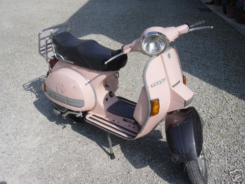

    Hallo zusammen!
    ich habe seit kurzem eine px 80 lusso - bj. 85.
    sie springt normalerweise super an - 1-2 kicks
    nur wenn ich ne weile gefahren bin (so ab ca. 5 km) und sie kurz abstelle, springt sie mir nicht mehr an. ich muß dann ca. 30. min warten und dann gehts langsam wieder.
    zündkerze ist i.O.
    hat jemand ne idee, was das sein kann? evtl. elektrik oder so?
    vielen dank schonmal!
    lg, Sandy
