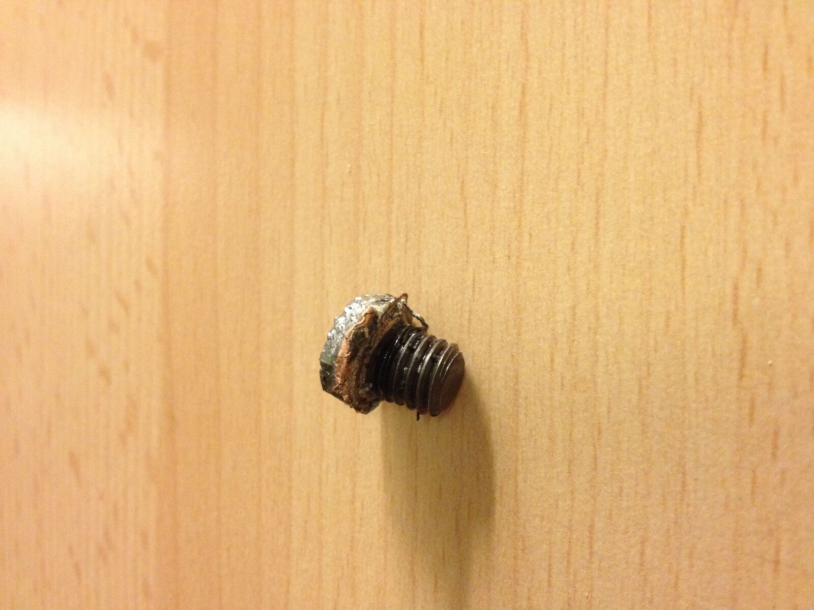

    Nö, scheint alles okay soweit. Neue Schraube ist bereits drin. :thumbup:
    Das einzige, was an der (alten) Schraube noch gut aussieht, ist das Gewinde. :huh:

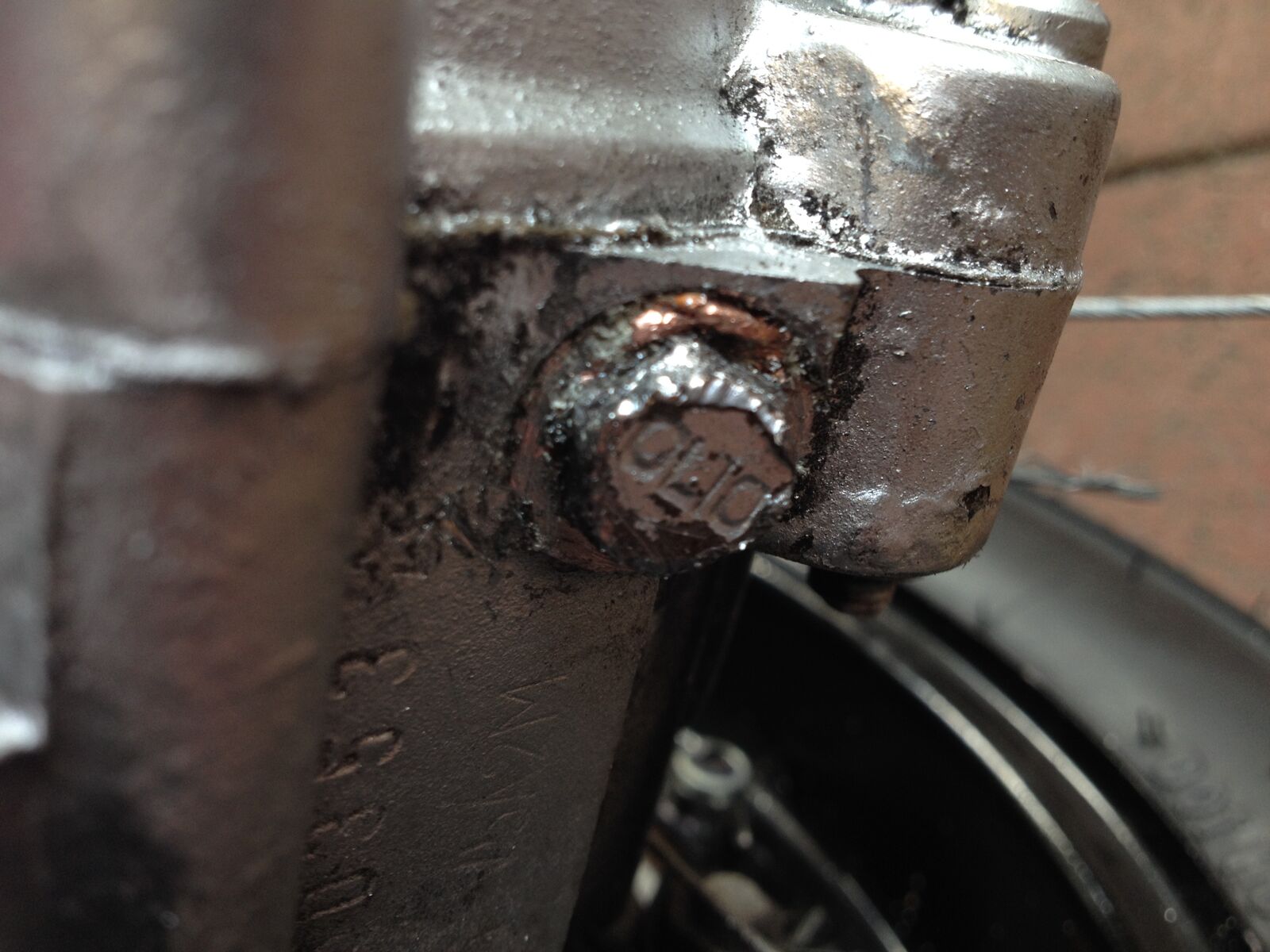

    Erfolg! Die Schraube hat der Wasserpumpenzange noch einige Zeit Widerstand geleistet, dann aber aufgegeben. :thumbup:
    War offenbar nicht nur festgeknallt bis zum Gehtnichtmehr, sondern auch Loctite dran.

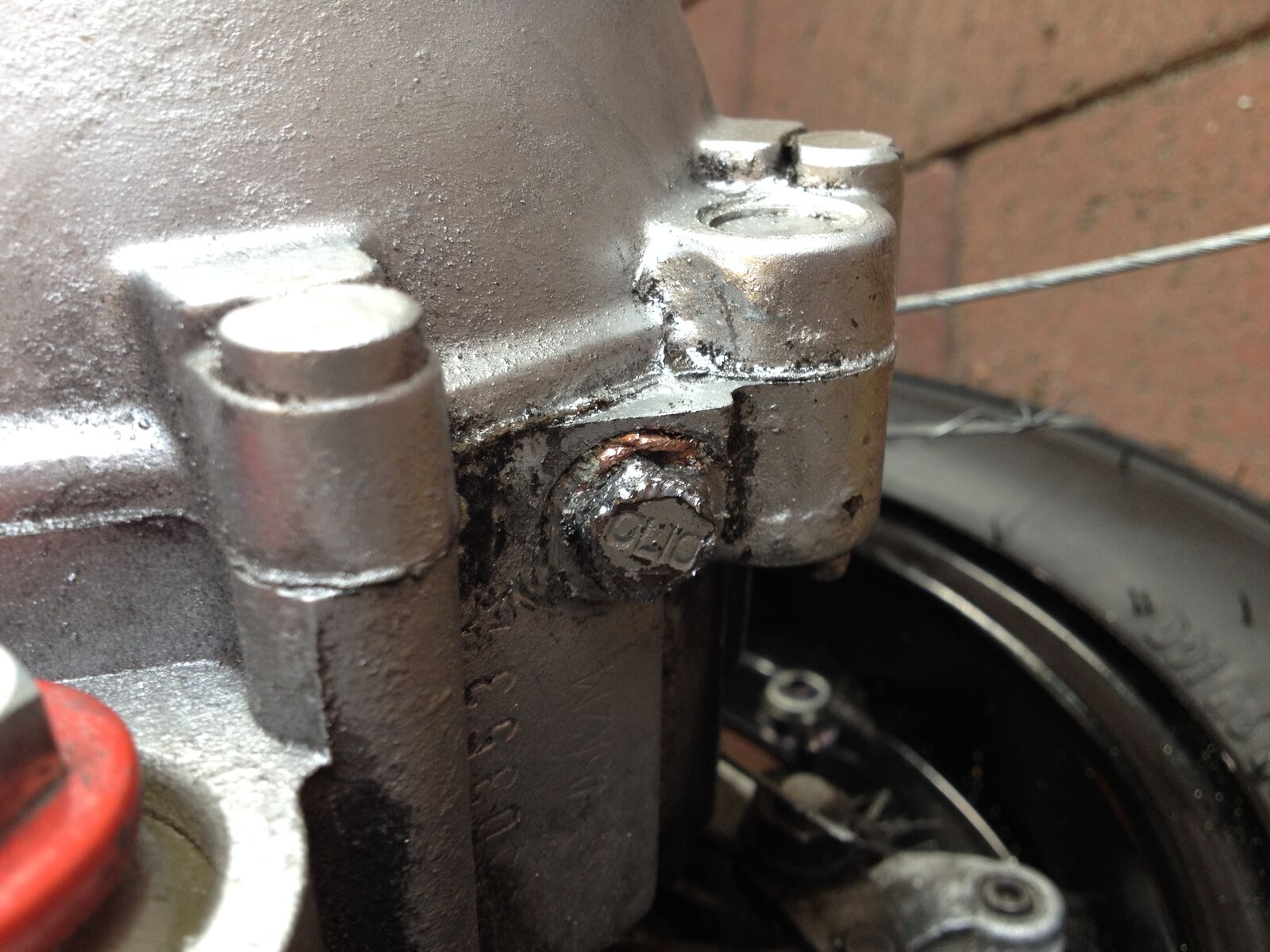

    Vielen Dank einstweilen für die konstruktiven Vorschläge – werde diese, soweit möglich, heute Abend mithilfe eines Kumpels und seines Werkzeugrepertoires in die Tat umsetzen. Hoffentlich mit dem gewünschten Erfolg – Bericht folgt.
    Zum Thema heißmachen kam mir nur folgender Gedanke: Hatte den Motor vor dem Ölablassen bereits richtig schön warm gefahren (damit die Suppe besser rausläuft). Vielleicht war ja auch genau das Teil des Problems und es geht bei kaltem Motor besser? Aber wir werden ja sehen.

    Ahoi! Folgendes Problem. Wollte eben mal das Getriebeöl wechseln – also Auslasschraube auf, Öl abgelassen, Schraube wieder rein ... soweit alles super. Nur durfte ich dann mit Grausen feststellen, dass die Einlassschraube bombenfest sitzt. Da bewegt sich nullkommanix. Der Kopf war auch schon nicht mehr so richtig schön sechseckig – da wurde wohl mal mit Gewalt und/oder falschem Werkzeug gearbeitet :/ . Bei dem Versuch, die Schraube doch noch zu lösen, habe ich nun dem Schraubenkopf komplett den Rest gegeben (siehe Fotos). Was kann ich nun tun, um A die Schraube rauszukriegen und B eine neue Schraube reinzubekommen? ;(
