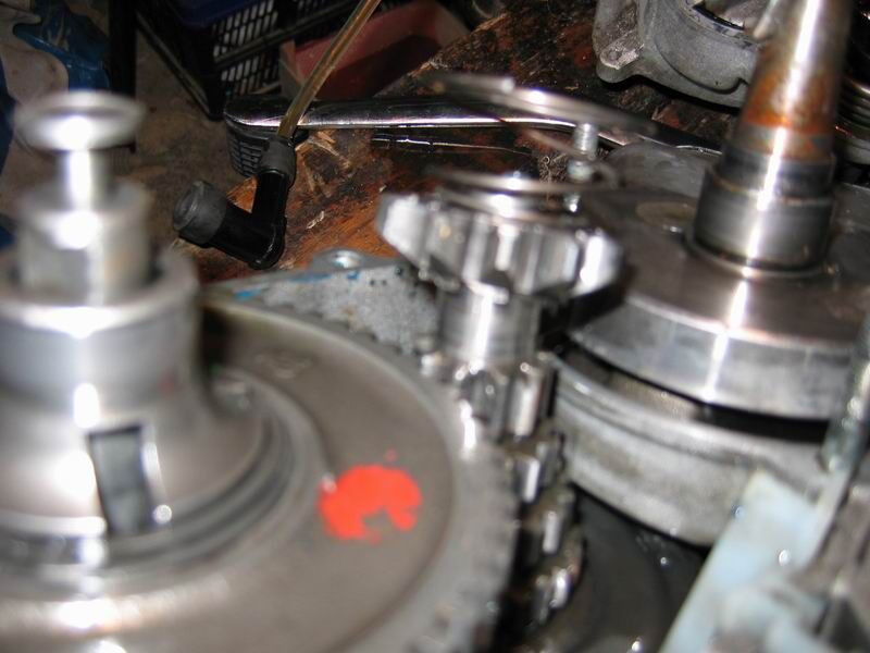

    Hab ich mir schon gedacht... Ist ein wenig unscharf. Es hat sich halt das Zahnrad hochgedreht und war verkeilt auf der Welle...

    Moin,
    ich habe nun den Motor gespalten. Mir ist dabei aufgefallen, dass sich das Kickstarter Ritzel verkeilt hat. Vielleicht könnt ihr das auf dem Foto erkennen. Des weiteren ist mir aufgefallen, dass die beiden Gummis, die verhindern das der Kickstarter ans Gehäuse kommt, kaputt sind. Kann es sein, dass durch die kaputten Gummis der Kickstarter mehr Bewegungsraum hat und sich das Zahnsegment wie auf den Fotos abgedreht hat???!!!???
    Beste Grüße Jan
