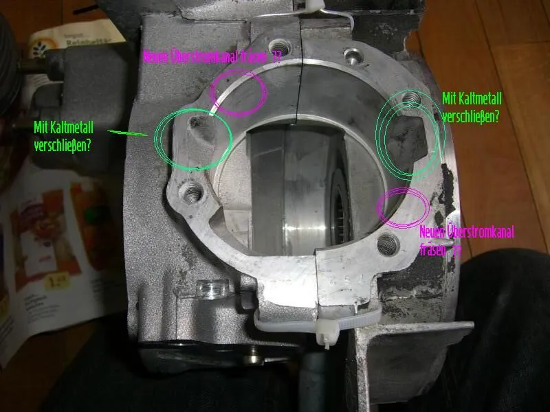

Hab das mal so auf den Bildern angezeichnet wie ich das verstanden habe. (bitte bestätigen)
Freakmoped schreibt, dass man die alten Überströmer am Gehäuse mit Kaltmetall zu machen kann - nicht muss...? Werden ja eigentlich vom Zylinder verdeckt also kann ich da meine Finger von lassen oder? -
Ich bin schon fast überzeugt diese O-Tuning durchzuziehen.
Allerdings werde ich das nicht ohne eure Hilfe schaffen - die Anleitung von Freakmoped ist zwar super aber für mich als wirklichen Laien in Sachen LF Tuning bleiben _einige_ Fragen offen...
Deshalb verzeiht mir schon mal im voraus, wenn ich hier und da einmal zu viel nachfrage
- ich will nicht erst die Flex ansetzen und danach fragen was ich falsch gemacht hab
Dafür werde ich versuchen hieraus eine bebilderte Anleitung für Laien zu machen um den Anfängern den Einstieg leichter zu gestalten. (In diesem Fall mir)
Also gleich mal ein paar Verständnisfragen:
- Wie unterscheide ich die 10Ps Zylinder von den 12 Ps Monstern am leichtesten? Mir ist nur die Methode von Freakmoped bekannt (Papier in den Zyl., andrücken, nachmalen und ausmessen)

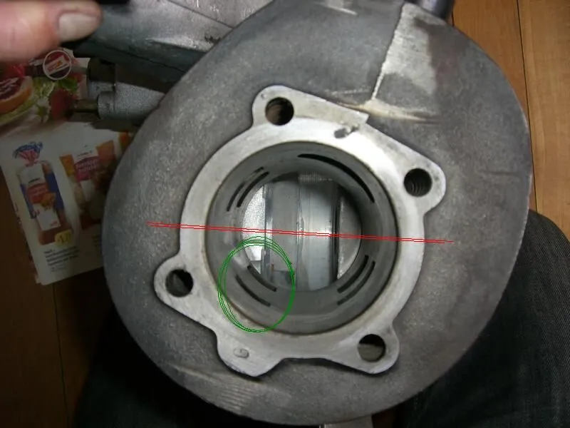

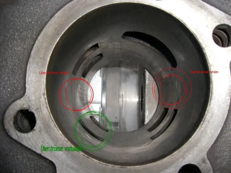

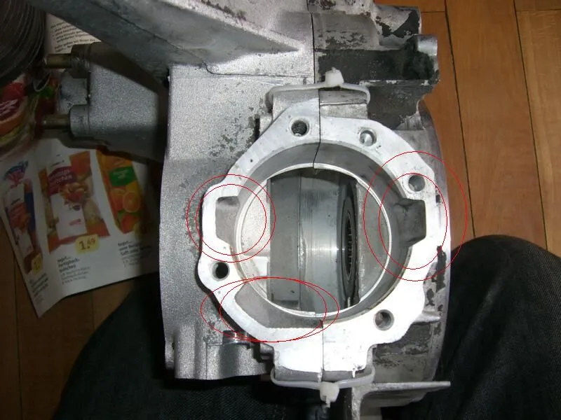

- Was ist denn mit dem Ori. Motor los? Hab auf das leere Gehäuse gerade den Zylinder gesteckt und musste feststellen, dass von den 3 Überströmerkanälen nur EINER mit den Kanälen auf dem Zylinder fluchtet... (Hab das mal auf ang. Bildern verdeutlicht - alle Bilder aus einer Richtung geschossen)
Was haben die Dinger denn für nen Sinn?? -
