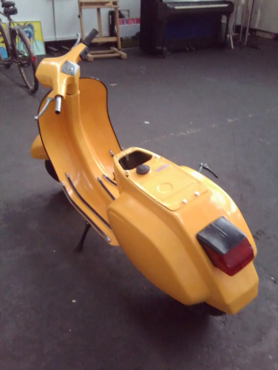

    genau ist das rücklicht der deutschen v50 special...laut SIP aber auch an der rally und sprint verbaut.
    bei den tunnelrücktlichtern hab ich lange überlegt, ob sie drinn lass. waren sehr gut angepasst, aber wegen der orginalität :-4 hatte ich mich dagegen entschieden.

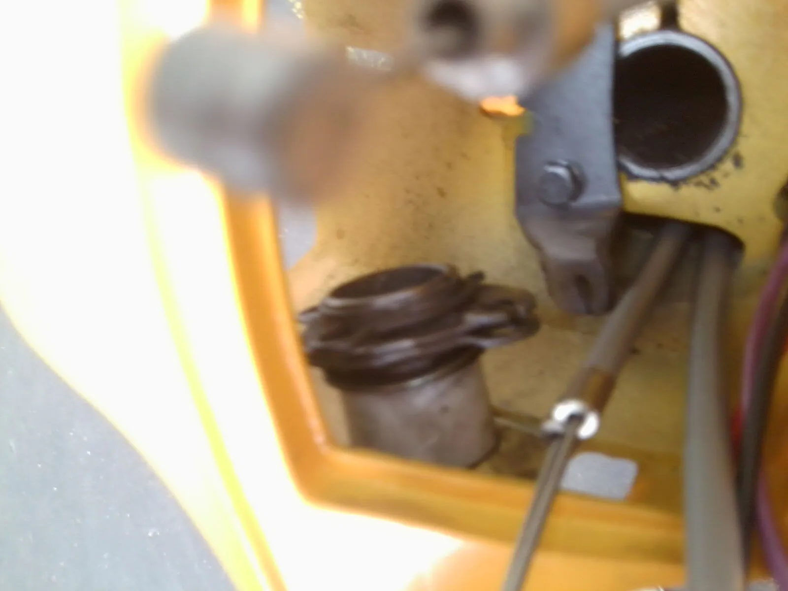

    hab auch fast fertig gebastelt, z.b. lenker. hab festgestellt, dass ich gar keine gasrolle für lange gasrohre hab...nur noch für kurze.
    also hab ich jetzt ne pk gasrolle und distanzrohre reingebastelt. die elektrik fertig gemacht und tank rein. motor läuft auch nach gefühlten 100 mal kicken.

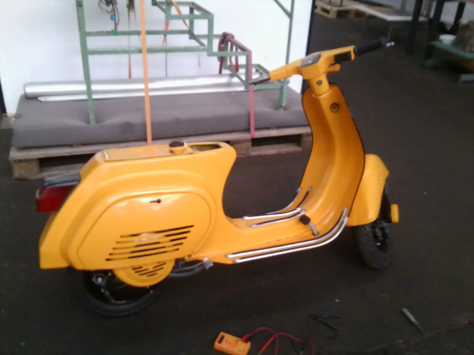

    • August 17, 2012 at 23:10

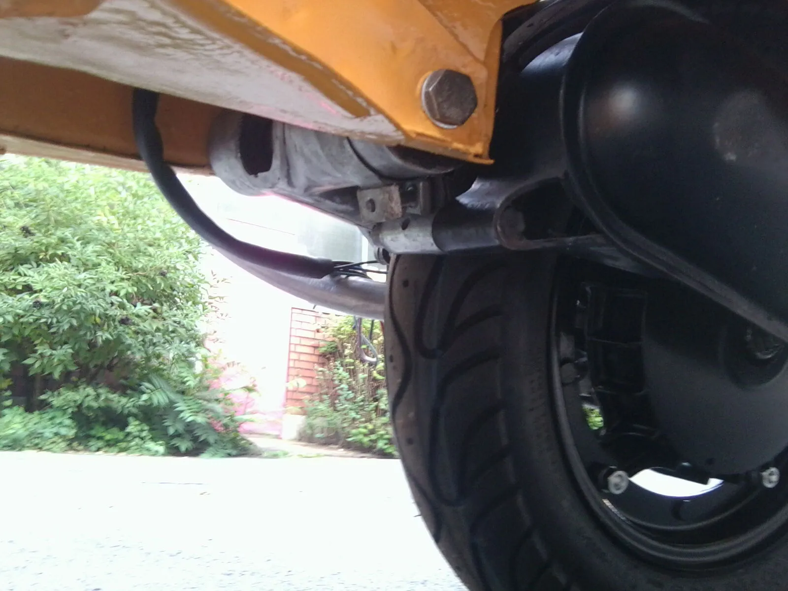

    Zitat von horst2k
    evtl ne auspuffschelle um die traverse....
    genau das hab ich mir auch überlegt...rausgekommen ist dann das.
    Zitat von Hassla
    Kann man bei ner Smallframe nicht wie bei einer LF nen Bolzen durchstecken und auf der anderen Seite mit ner Mutter fixieren?
    bei nem pk motor wird das genau so gemacht, aber beim v50 motor ist nur ein gewinde drin und das endet genau an dem rohr von der traverse. ausserdem hatte ich kein bock den motor nochmal auszubauen um ein loch da zu bohren. :rolleyes:

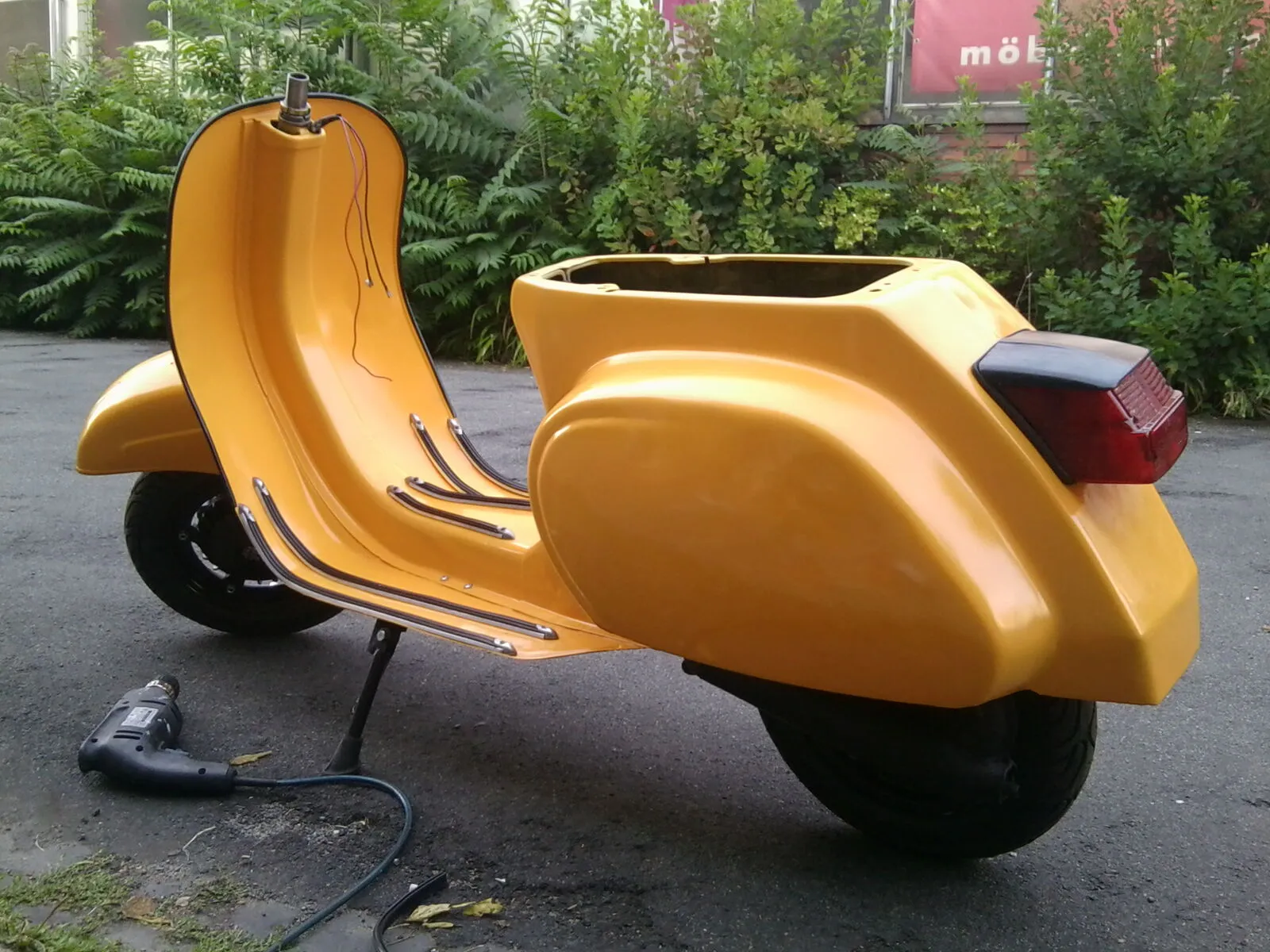

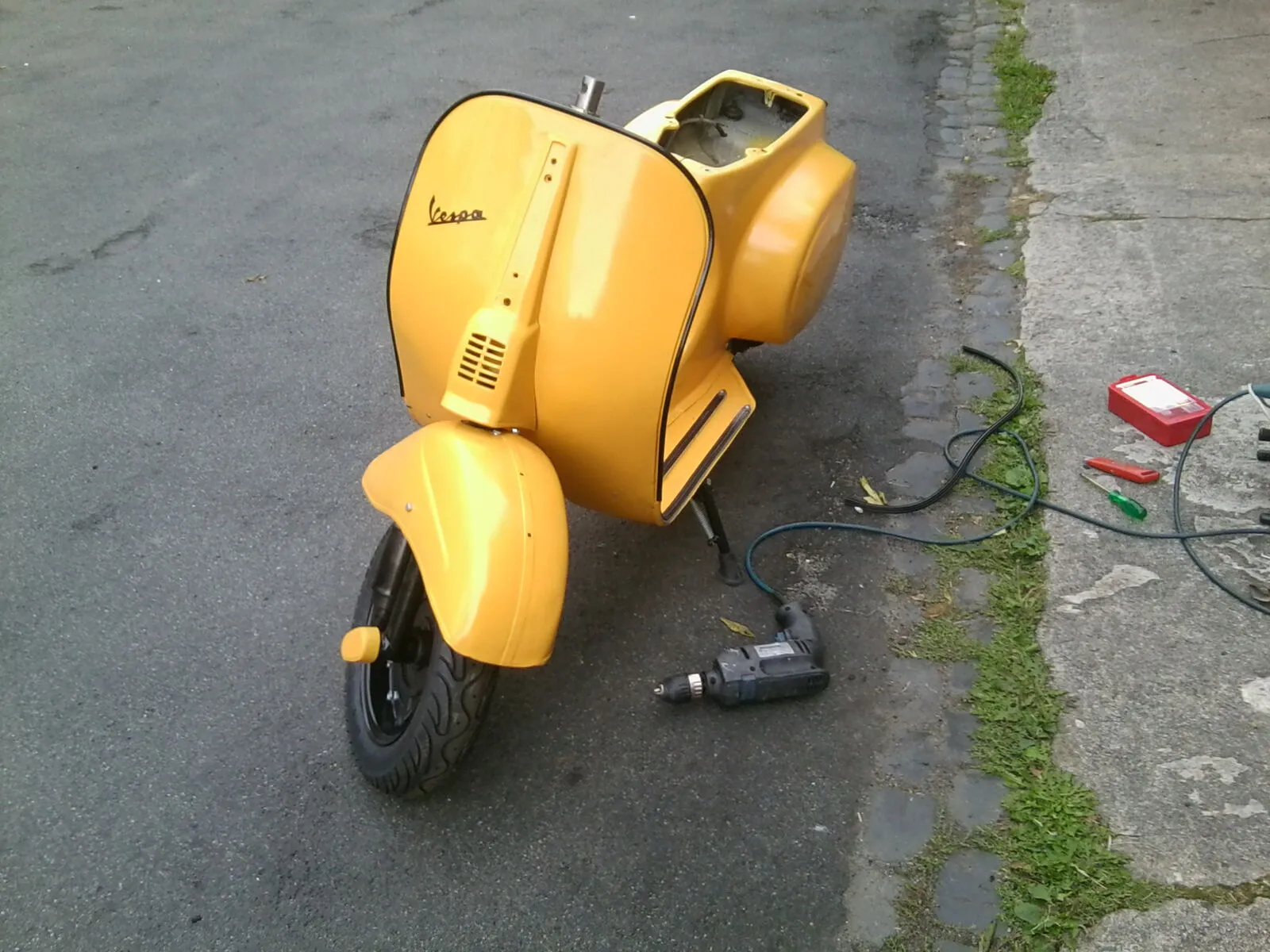

    hier noch ein paar bilder rücklicht, trittleisten und kaskade.

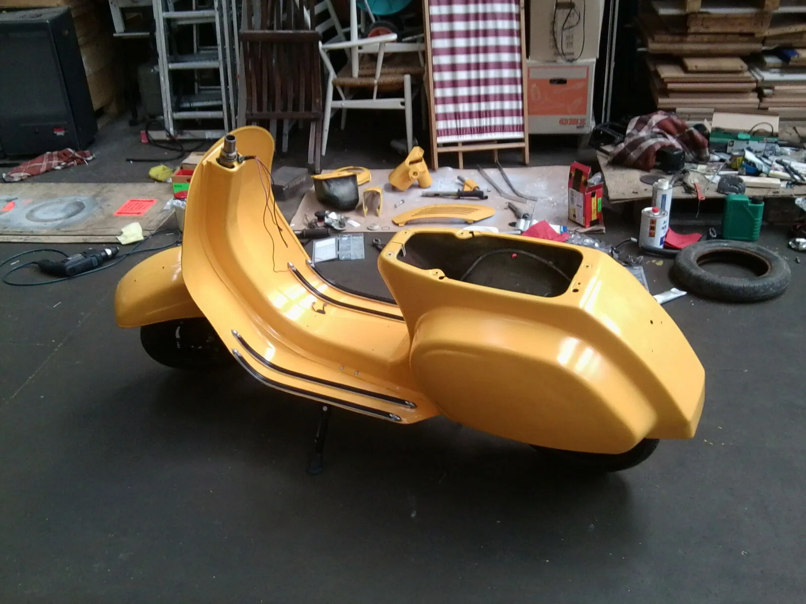

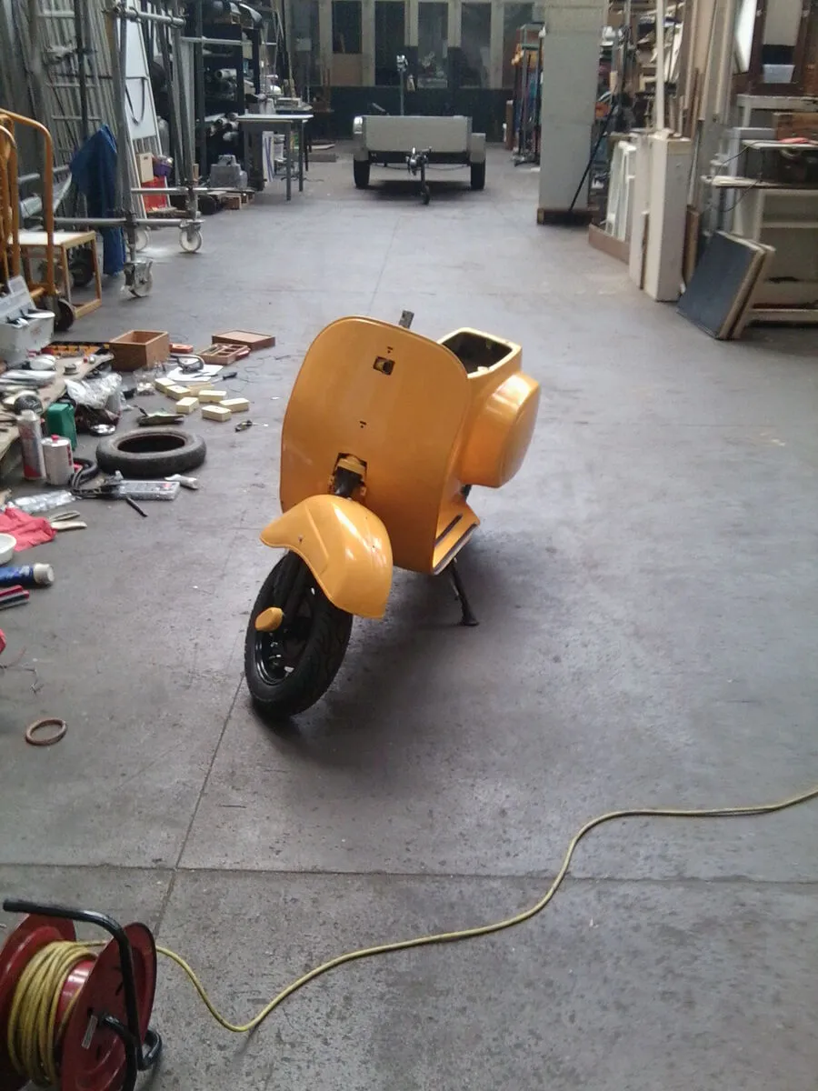

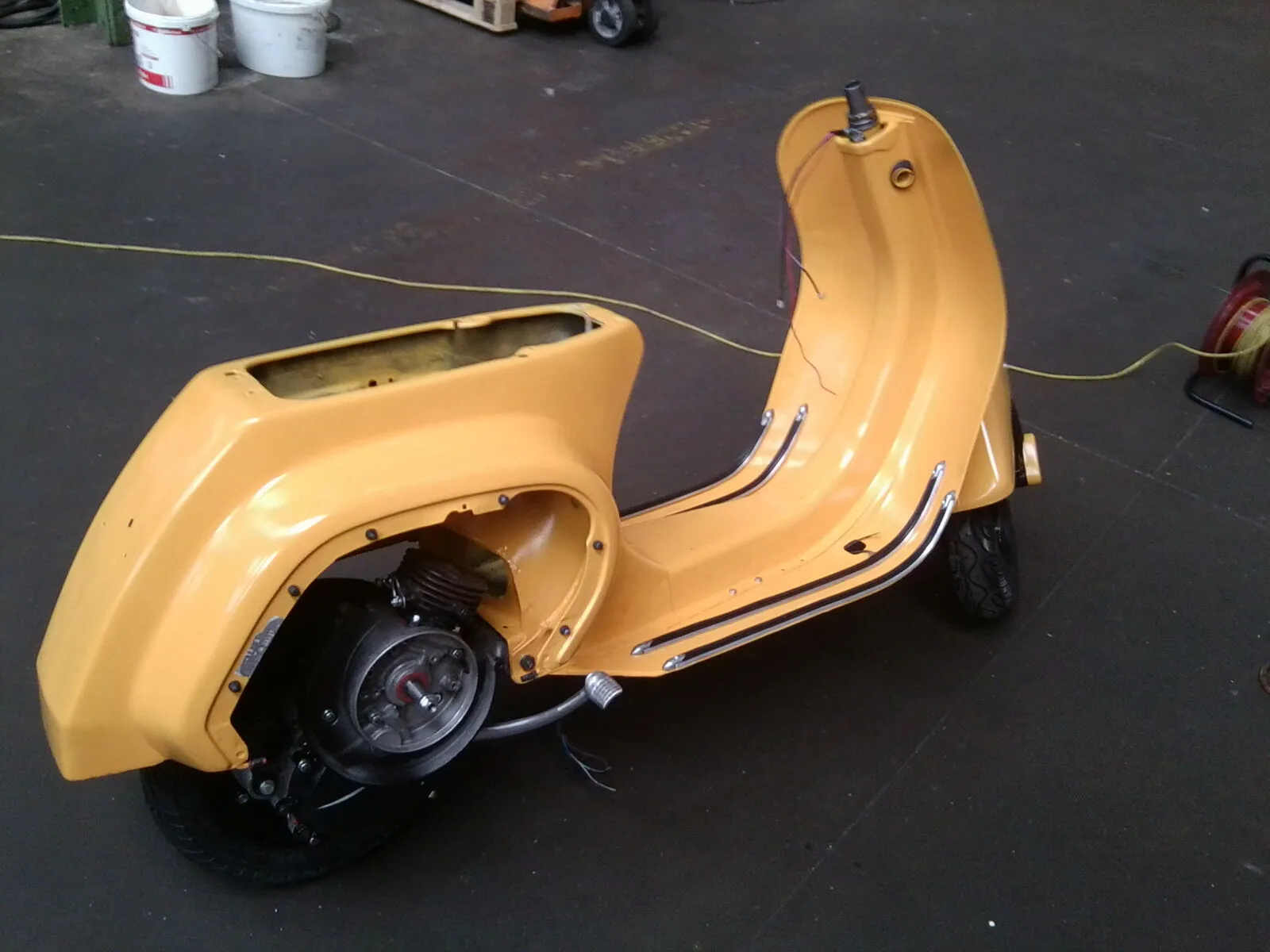

    kleiner zwischenbericht.
    bin zur zeit am zusammenbau und dem runterschleifen von fliegenbeinen im lack. heute hab ichs endlich geschafft den motor zu befestigen und die gabel einzu bauen. selbstgestrickten kabelbaum eingefädelt und nen alten schalter umgebaut und neu gelötet. trittleisten sind seid dem wochenende drauf.
    jetzt warte ich nur noch auf ein paket von sip mit kleinteilen und der fertigstellung steht nix mehr im wege.
