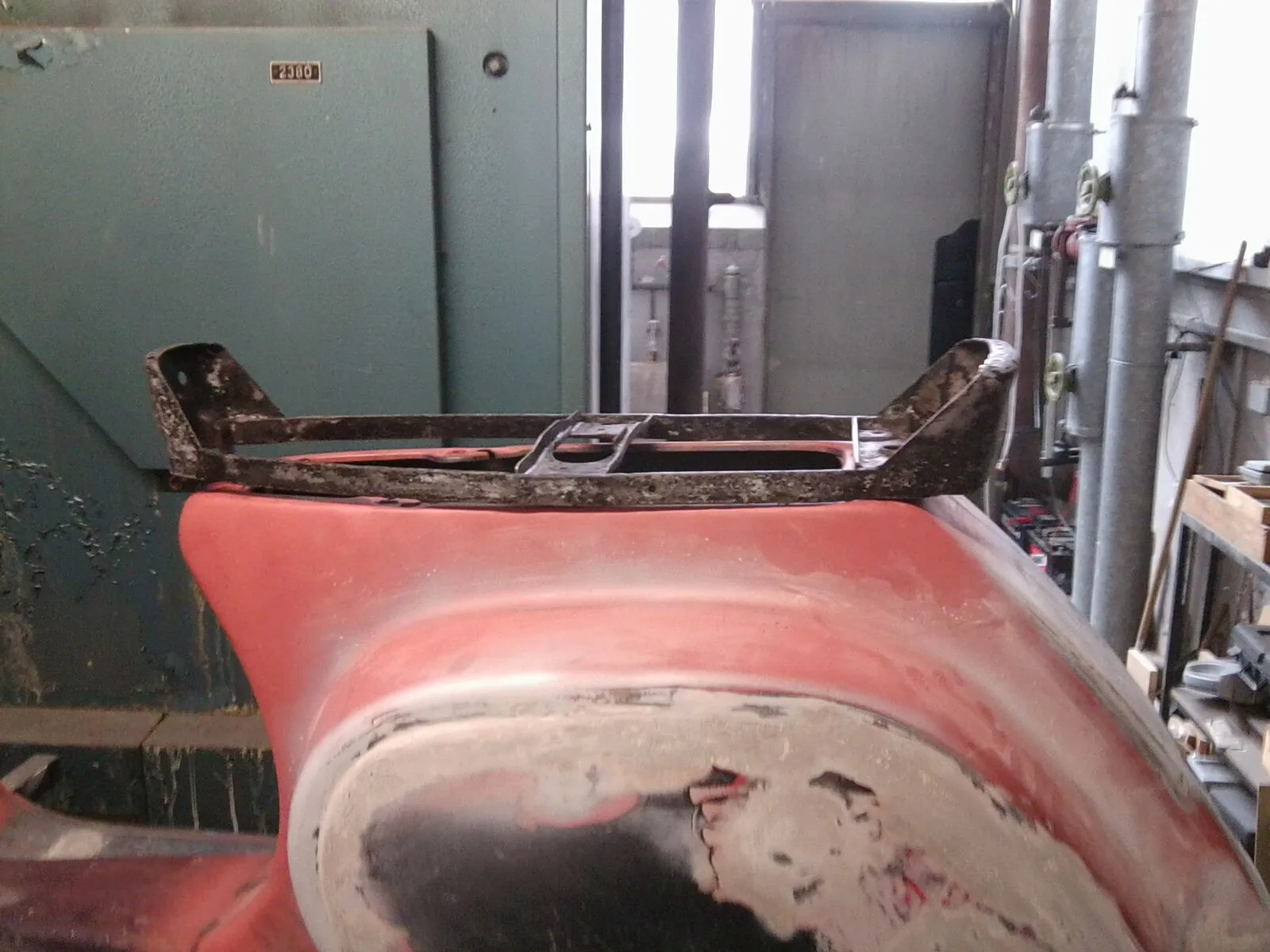

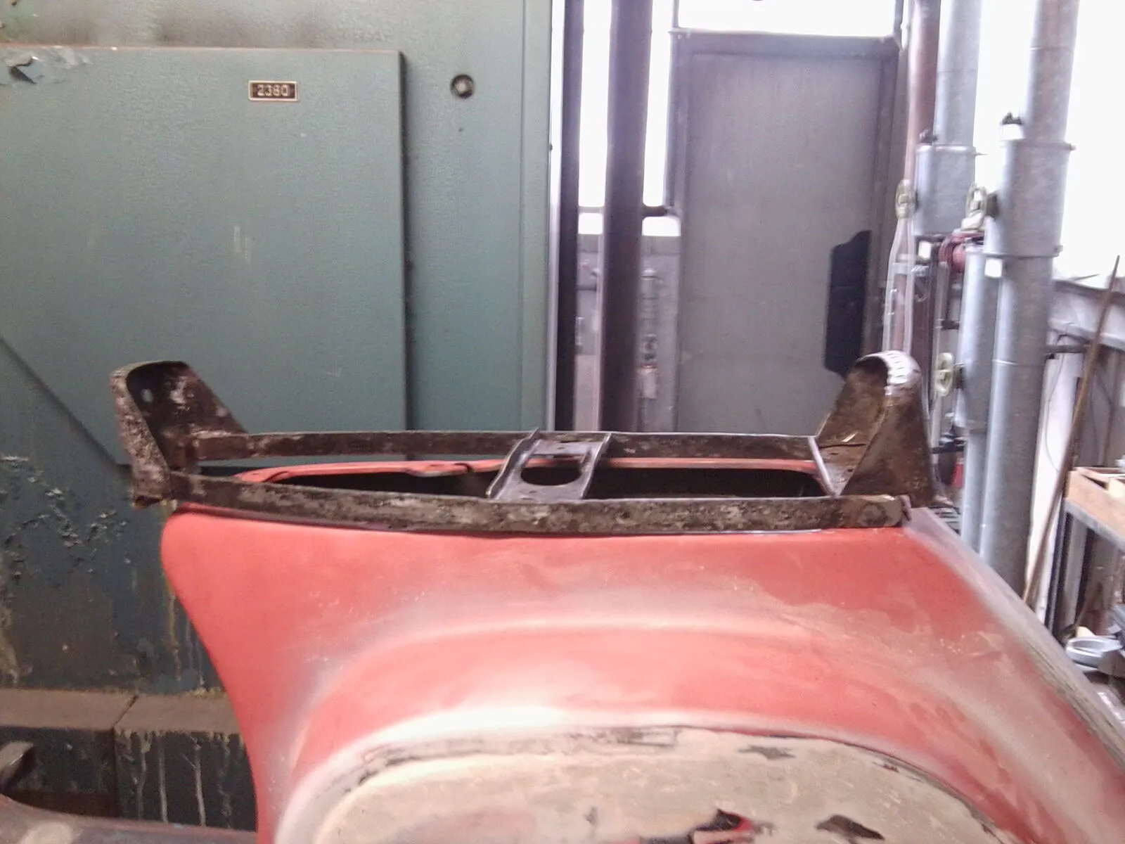

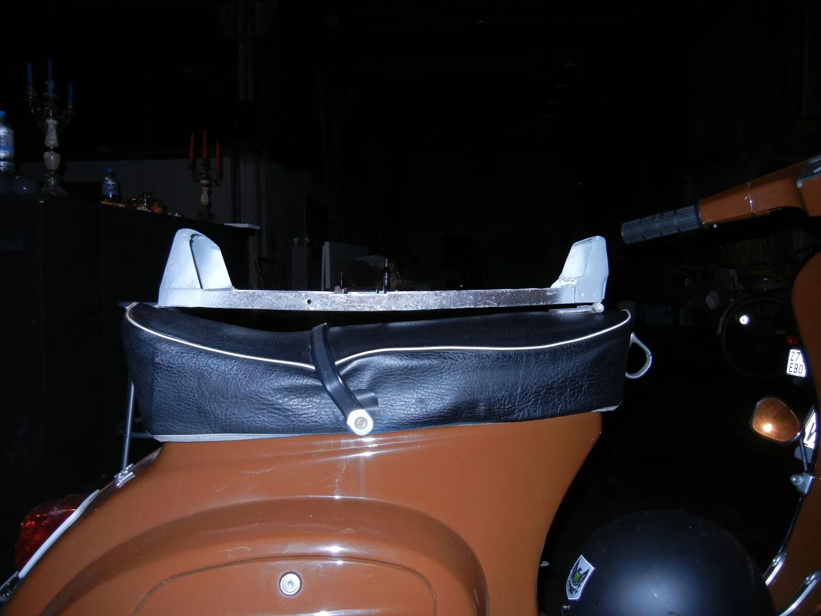

so, sitzbankgestell fertig. ich hab vorne noch ein bisschen begradigt und hinten noch ein bisschen schräger und leicht kürzer gemacht. hat alles länger gedauert...uni, arbeiten und kurbelwellen flexen.

hab mich heute, wie ich schon schrieb, an der sitzbank vergangen.
nachher:![]()
bin mir noch ein bisschen unschicher ob ich sie noch kürzer machen sollte.

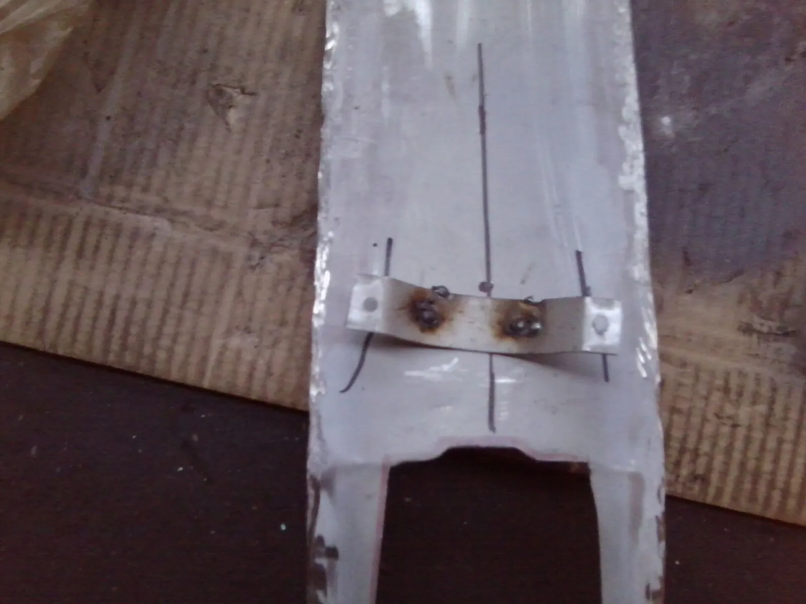

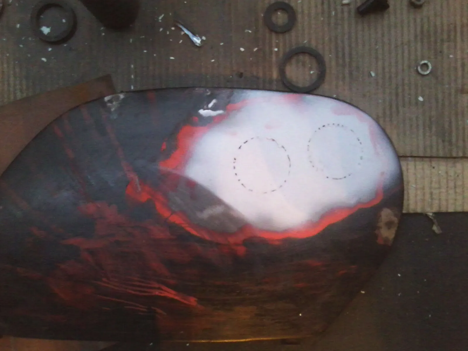

ne, ich hab mit nem 9ner bohrer löcher links und rechts gebohrt und dann mit der stichsäge die schlitze ausgeschnitten.

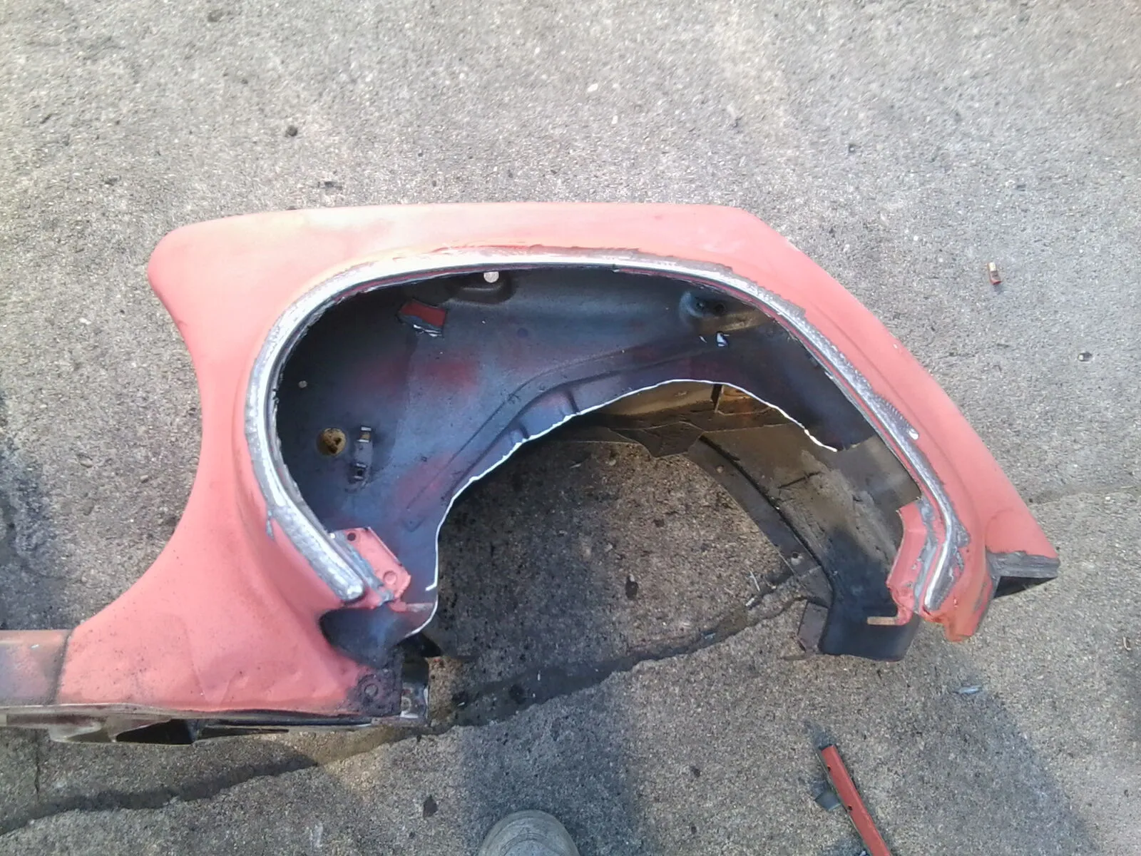

jep, einfach runtergeflext.

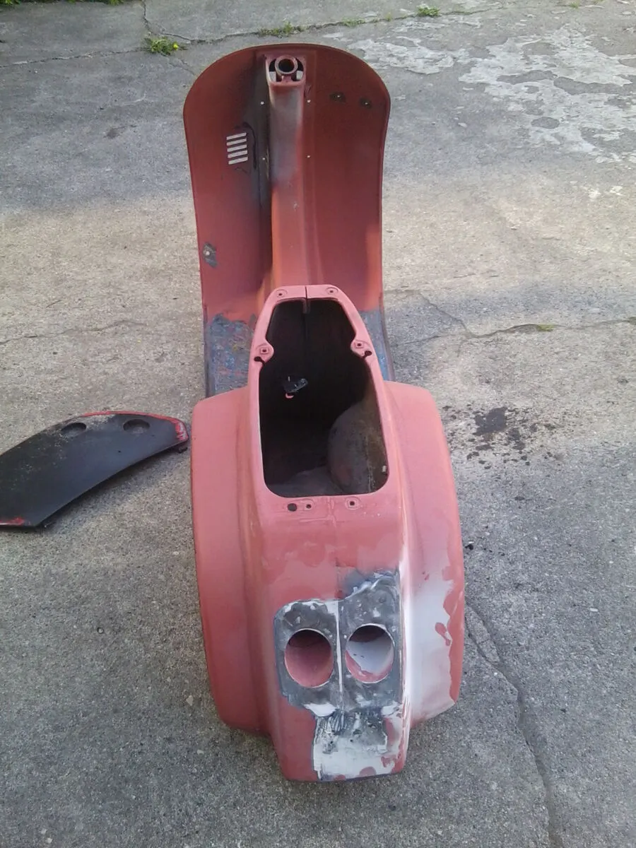

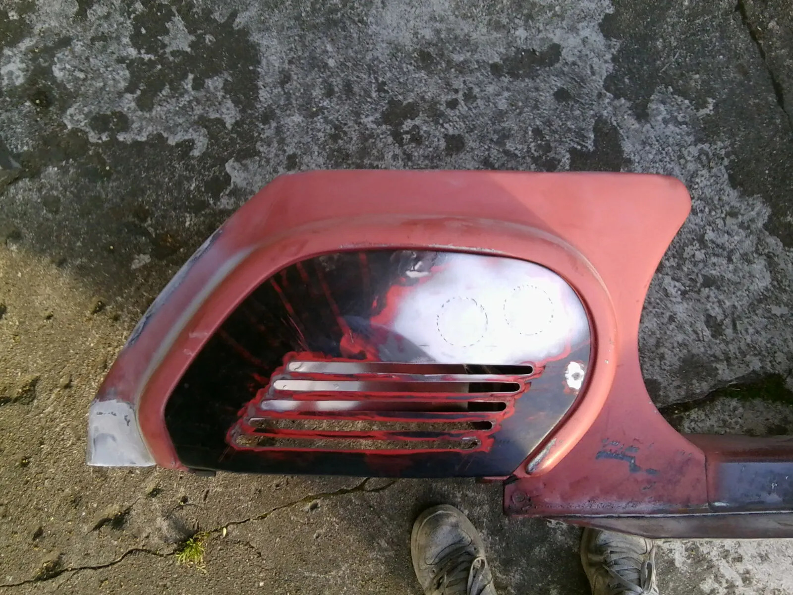

Mein Chassis ist nicht so eine schoene Basis wie deine, da der Vorbesitzer schon die Blinker und die Hupenschlitze zugemacht hat. Zudem hab ich tausend Nietenloecher da drin.

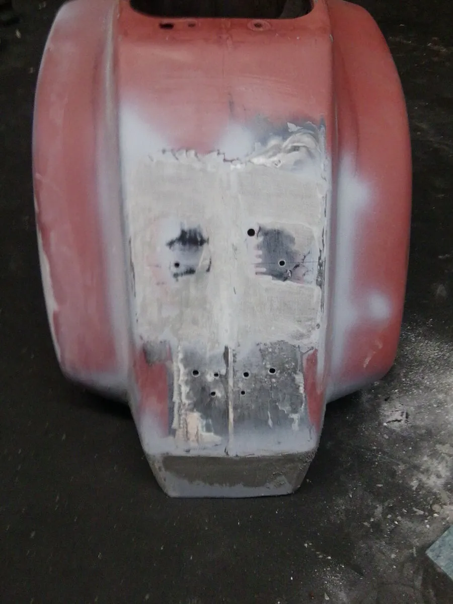

nun ja ich finde meine basis auch nicht so prickelnd. vorbesitzer hat auch die blinker zugemacht, aber nicht geschweisst sondern mit glasfasermatte und harz. ausserdem musste ich die tunnelrücklichter entfernen und das trittblech wieder gerade kloppen.

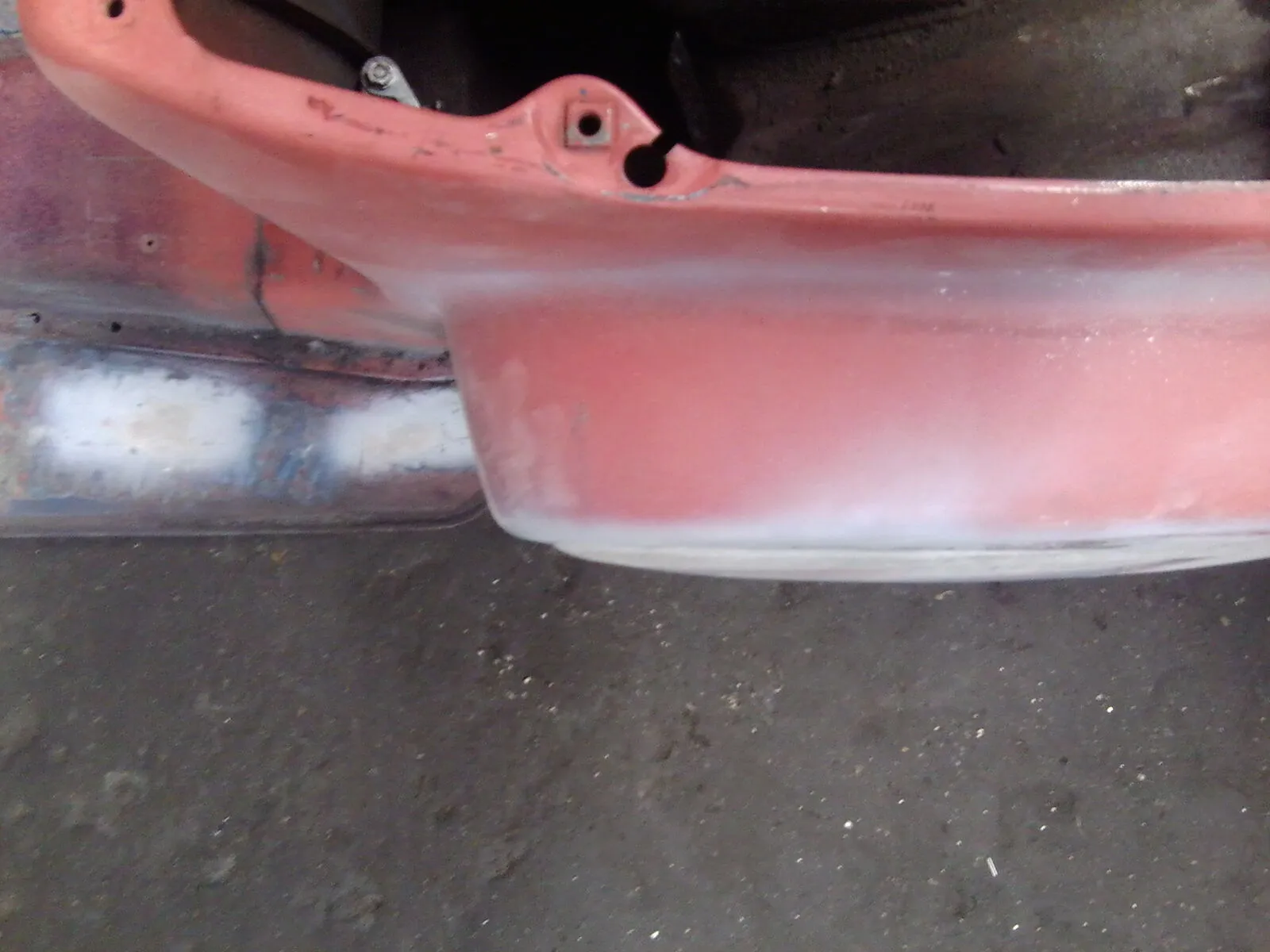

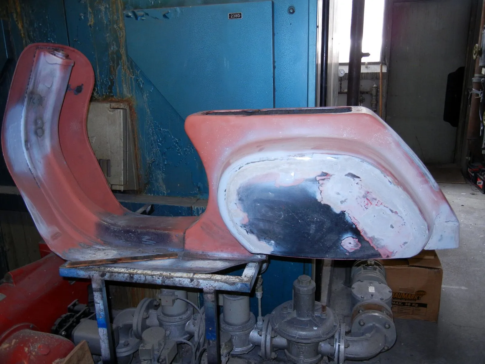

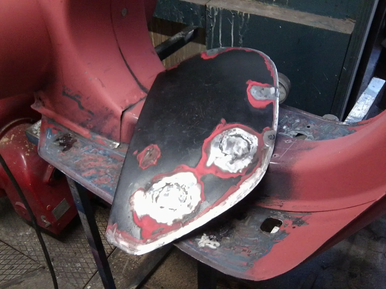

hab heute in 4std. kotflügel am lenkrohr angepasst, beim seitendeckel die löcher zugeschweisst und versucht die kaskade anzupassen...irgendwann nen anfall bekommen und das blech grad wieder abgeflext. das spaltmass war mir eindeutig zu groß. das muss ich nochmal machen.

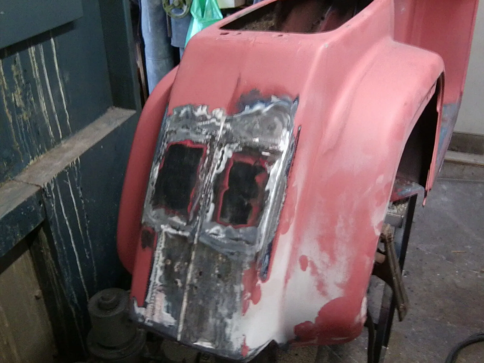

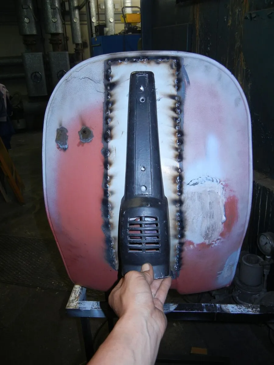

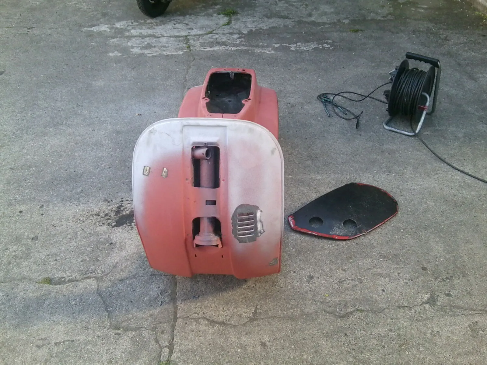

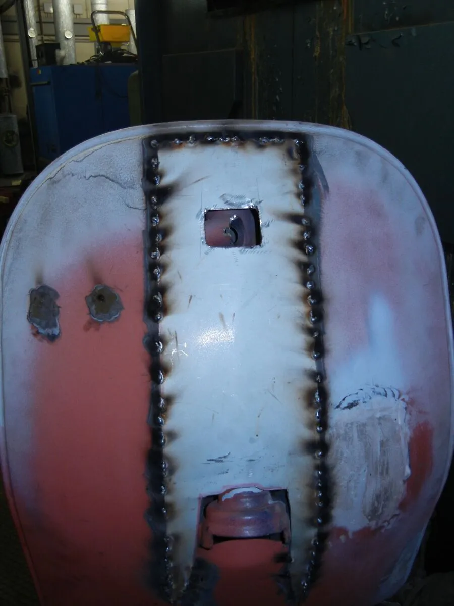

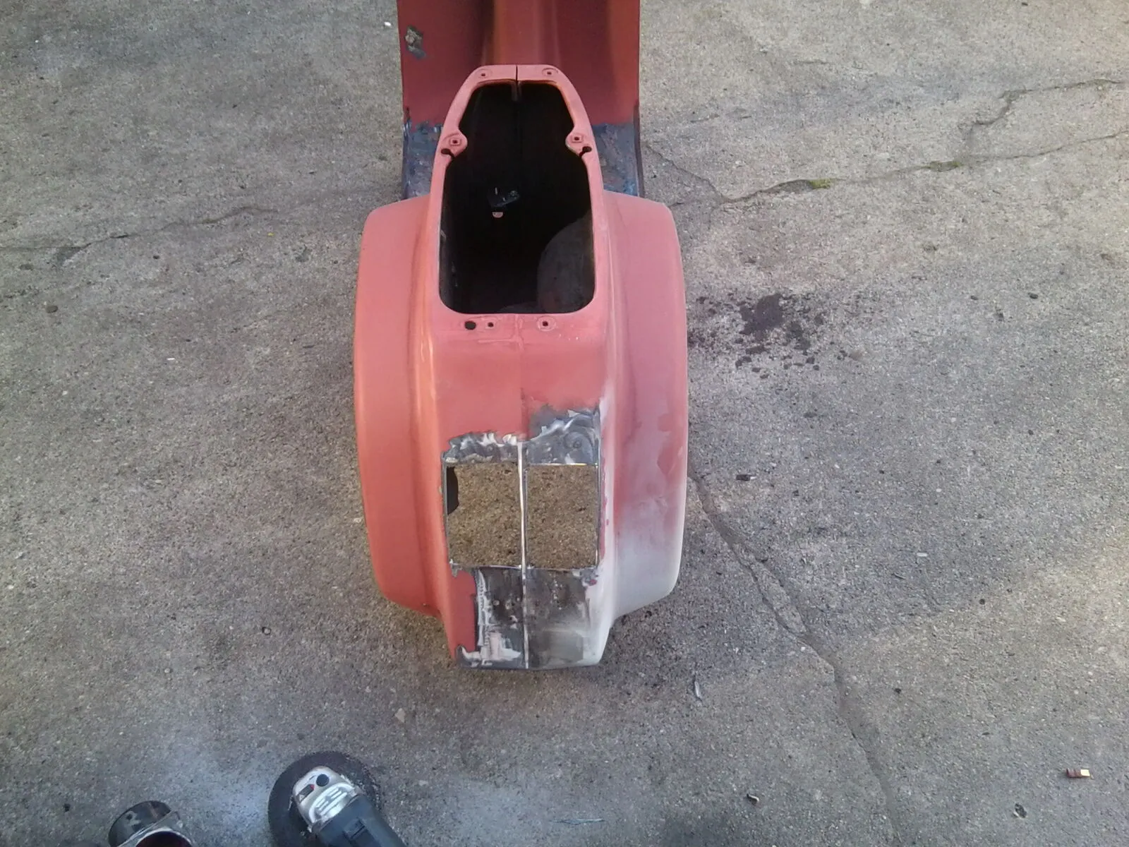

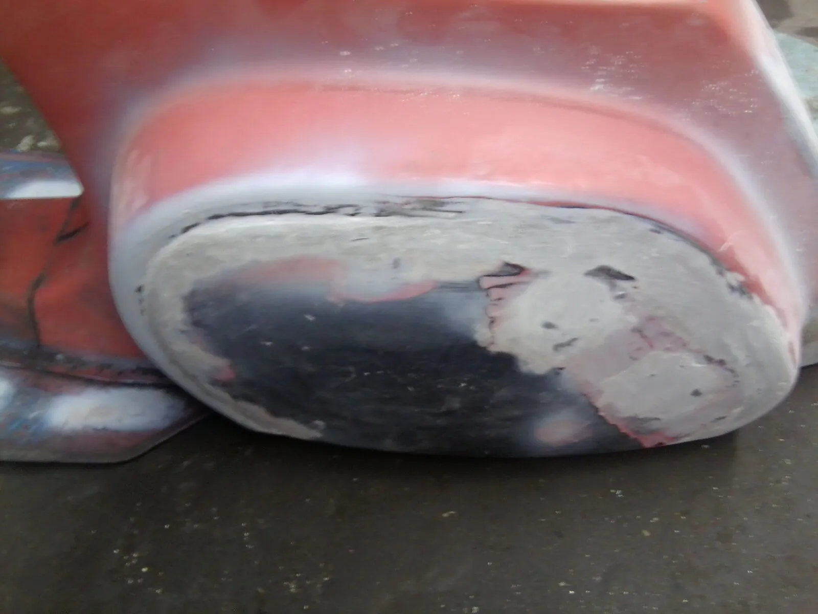

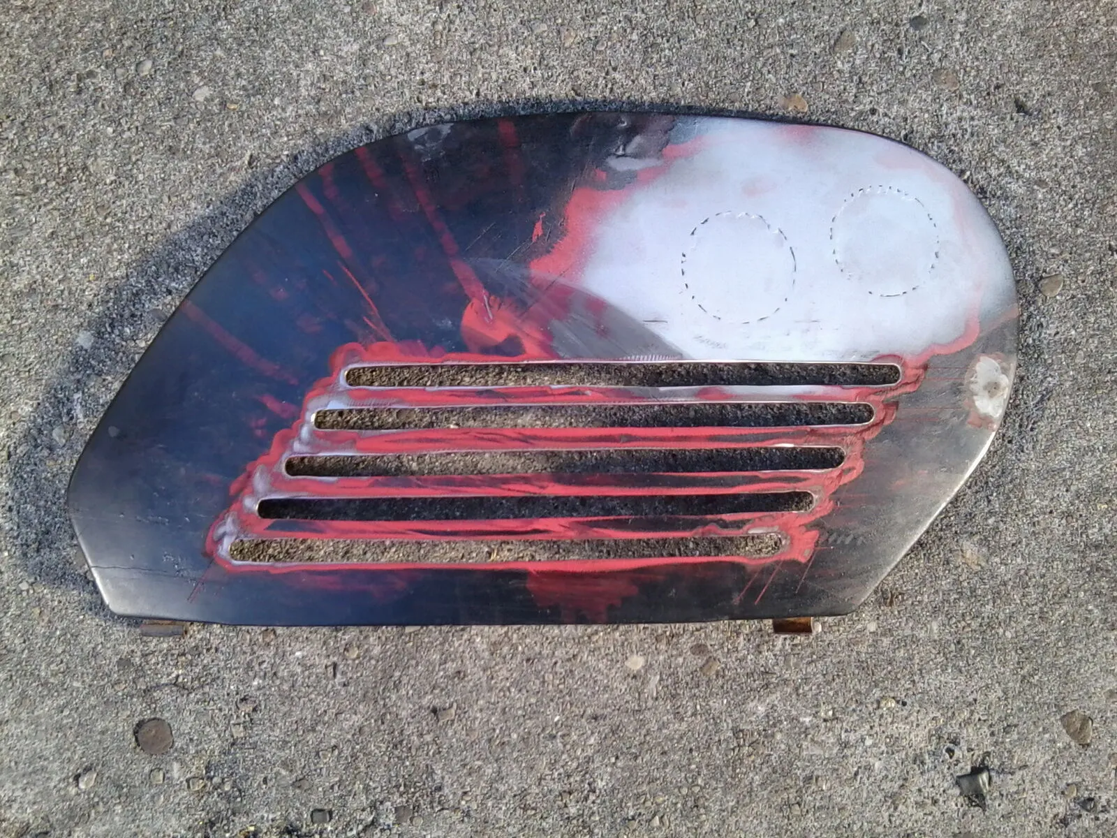

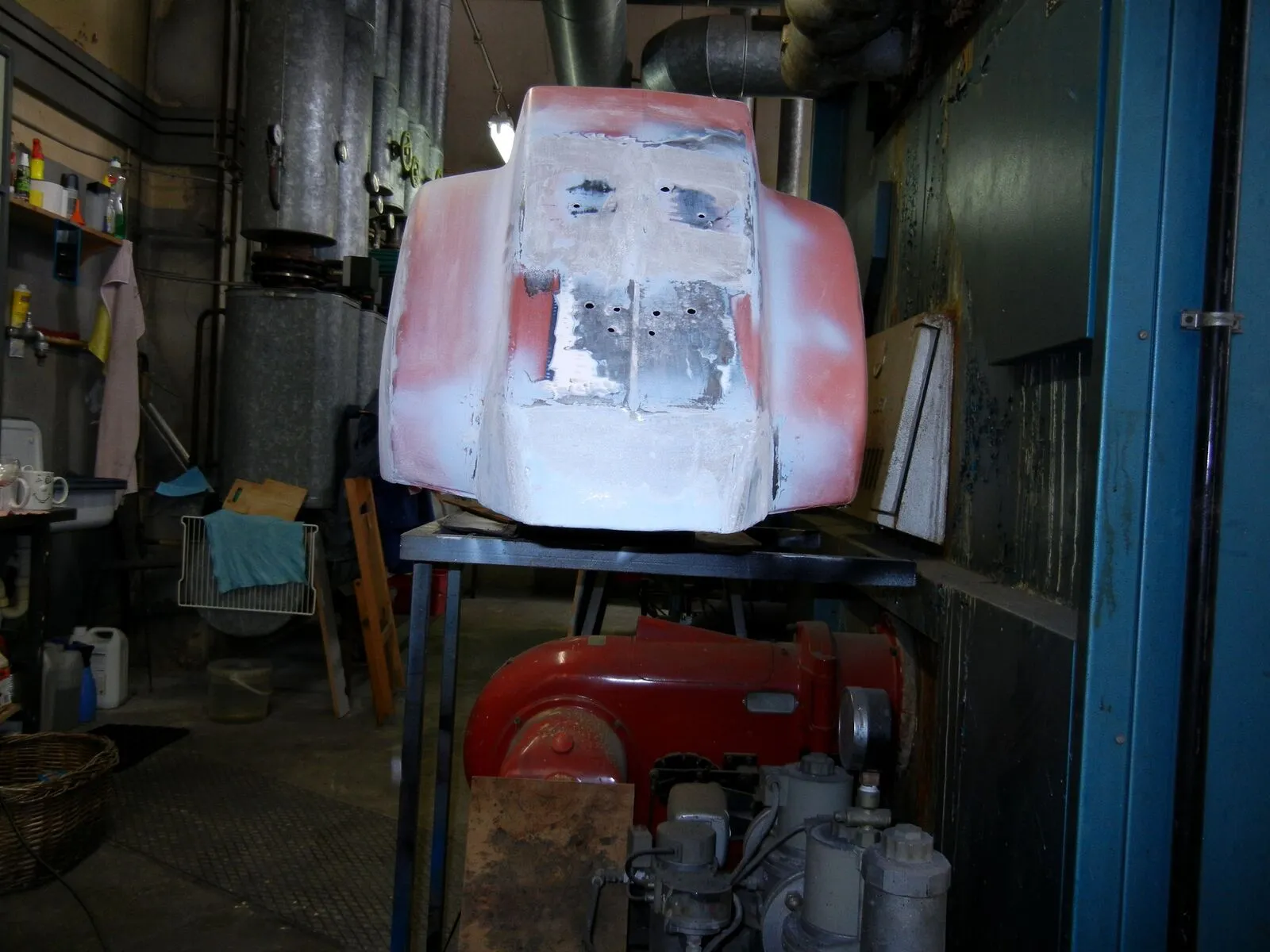

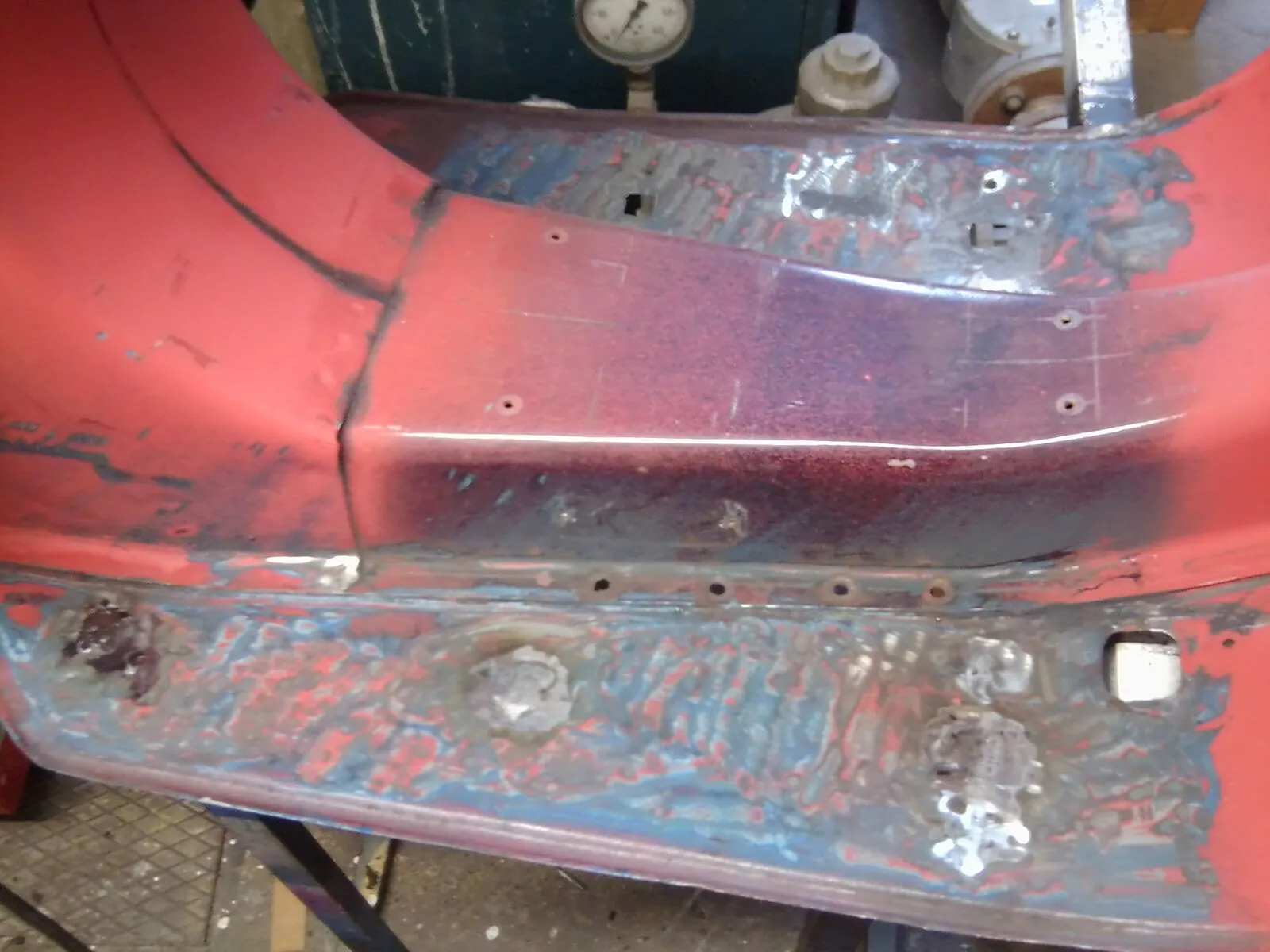

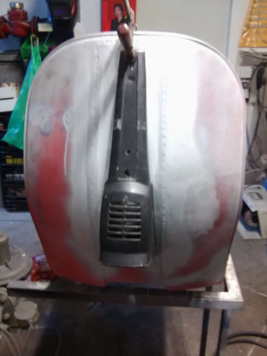

hupengitter ist zugeschweißt, hab ein kupferblech hinten dran geklemmt und einen schweißpunkt nach dem anderen gesetzt...im nachhinein eher nicht empfehlenswert. schweißnähte dann verspachtelt.
hier das heck. sieht auf dem foto leicht schief aus, ist es aber nicht.![]()
hier die seite, da sieht man auch das mir das heck zu gerade runter geht. wollte es eigentlich etwas schräger haben.![]()

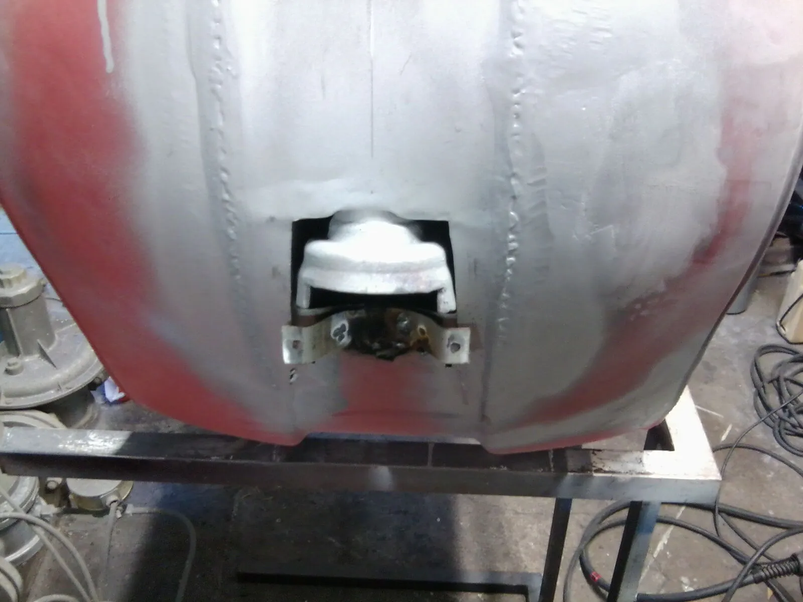

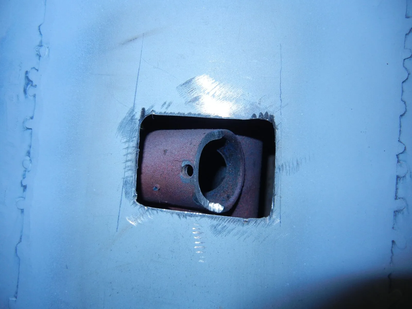

hier ne detailaufnahme von der lenkschlossaufnahme. die linien zeigen wie weit die kaskade es verdeckt. ![]()

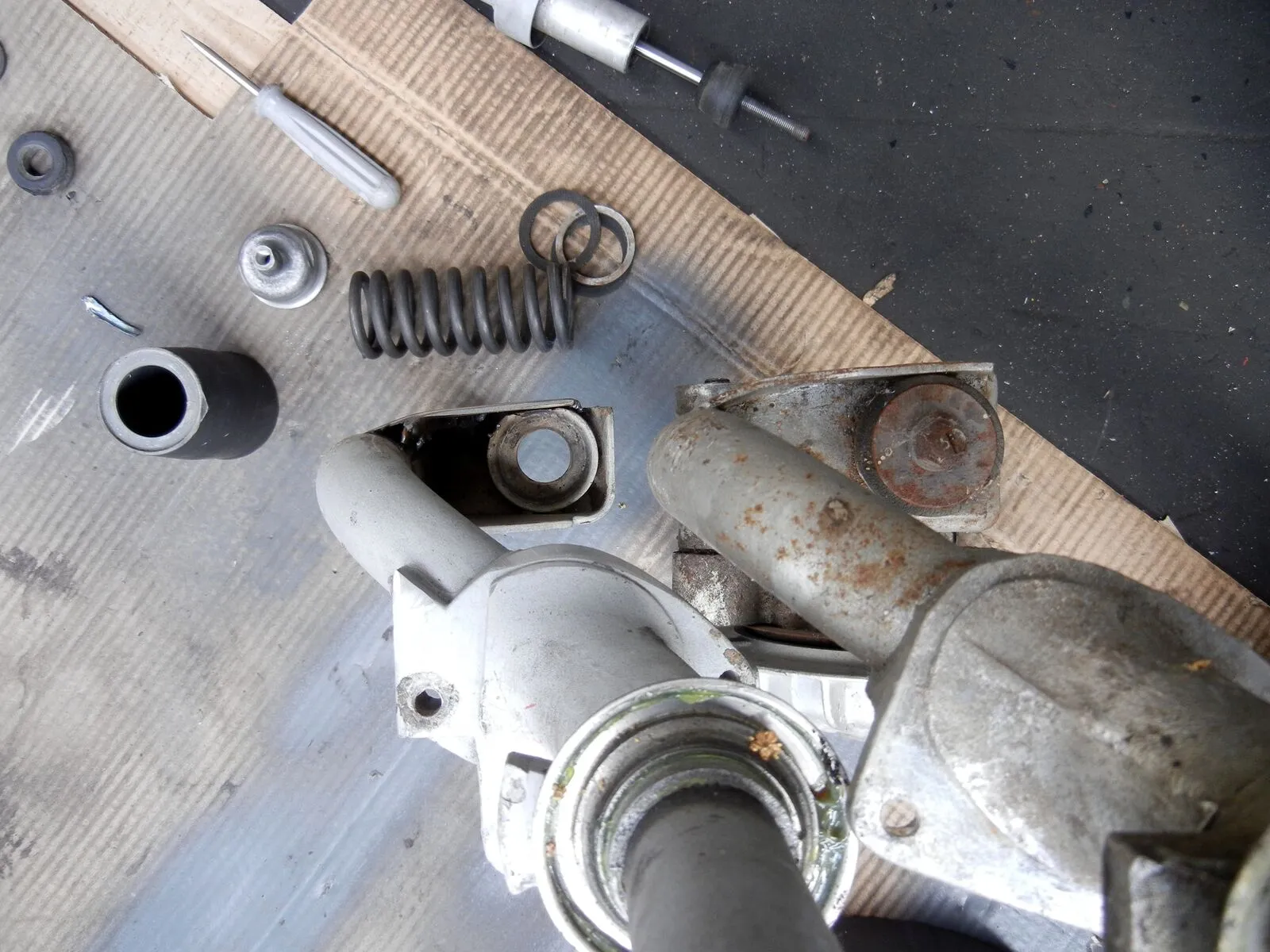

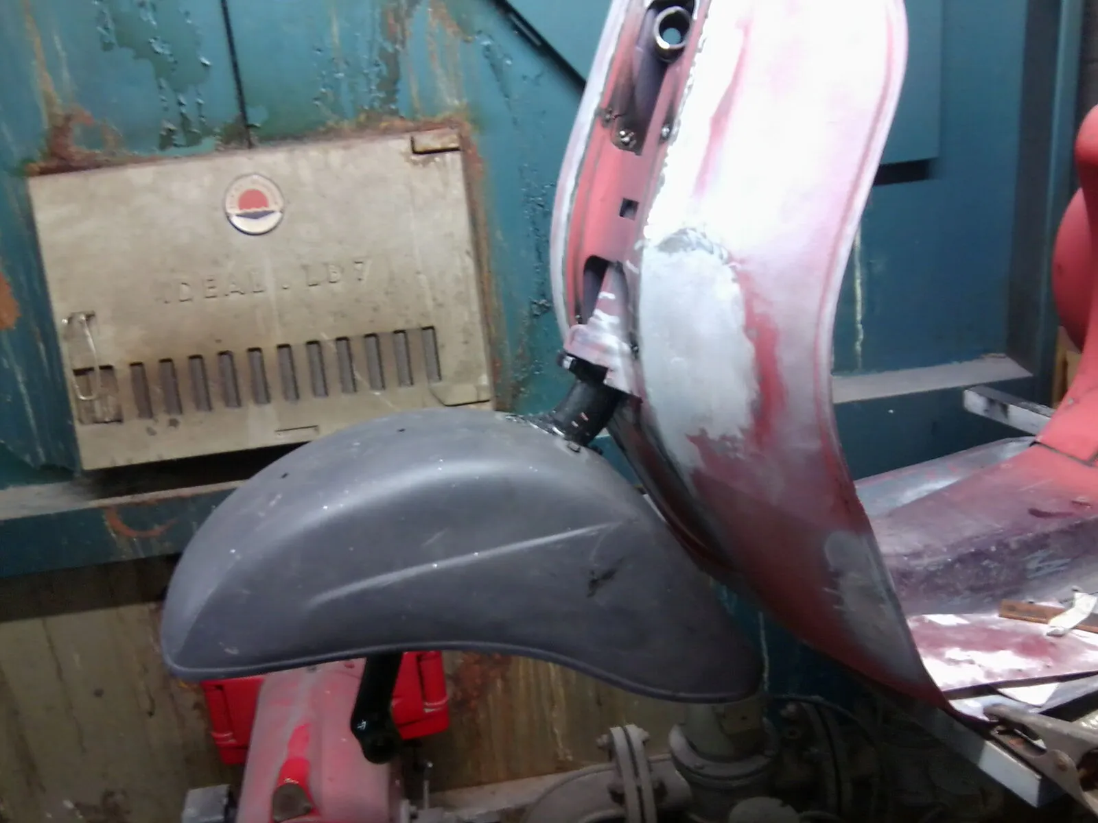

hier hab ich schon mal angefangen die gabel für den v50 koti anzupassen. stoßdämpferaufnahme leicht versetzt.![]()

ich wollte auch erst ne rundlichtkaskade aufschweißen von ner vna. leider hätte ich so das schloss nicht benutzen können. das wollte ich vermeiden.
ich kann den schlossriegel ganz knapp einsetzen, zündschloss selber wird halbiert und nicht benutzt. also lenkschloss funktioniert, zündung net.
heckabschluß ist schon fertig, sieht man auf den bildern aber nicht so gut. ist einfach leicht schräg runter und ein bisschen verjüngt. ist mir leider nicht so geglückt. stelle heute abend ein paar fotos ein.
