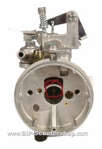

    ja geht!
    nimmst ne dicken schraubenzieher und drückst damit das messingrohrchen raus, wenn nicht geht dann erwärm vorher das gehäuse.
    dann nimmst du am besten ne reibahle und reibst es auf gewünschtes maß auf.
    wenn du fertig bist einfach das messingrohrchen wieder reindrücken.
    der 16.10 geht nur bis max 16mm durchmesser der 16.16 sogar auf 17.17
    mfg basjoe
