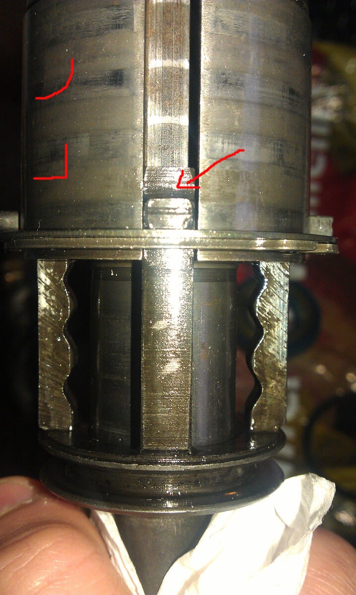

    klaue ist in meinen augen noch gut, wichtig ist das richtige ausdistanzieren. am besten so 0,1-0,15mm
    der "leerlauf" zwischen den gängen ist normal/konstruktionsbedingt (ziehkeilschaltung). dieser scheinbare leergang befindet sich zwischen allen gängen.
    die schaltklaue rutscht aus dem vorher eingelegten gangrad raus und befindet sich in wartestellung, bis die aussparung im nächsten gangrad vorbeikommt und dort widerrum reinrutscht. wenn alles wieder verbaut und gefahren wird, sollte das nicht bzw. schwer zu bemerken sein.

    ich kanns auf dem bild nicht genau erkennen, aber falls es sich um ne runde klaue handelt haste die richtigen zahnräder...falls eckig, halt nicht.

    welche klaue rund/eckig und mit welchen zahlen stehen auf den zahnrädern drauf?

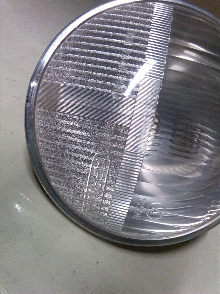

    • November 30, 2013 at 18:24
    habe in meinem lager einen v50 rundlicht scheinwerfer gefunden, der nicht von SIEM ist sondern von aprilia...kennt das jemand?
    ich habe jetzt schon ein bisschen gegoogelt, doch leider nix darüber gefunden. scheinwerferglas ist aus plastik und der reflektor aus metall und sieht bis auf dem schriftzug auch genauso aus wie der originale.
