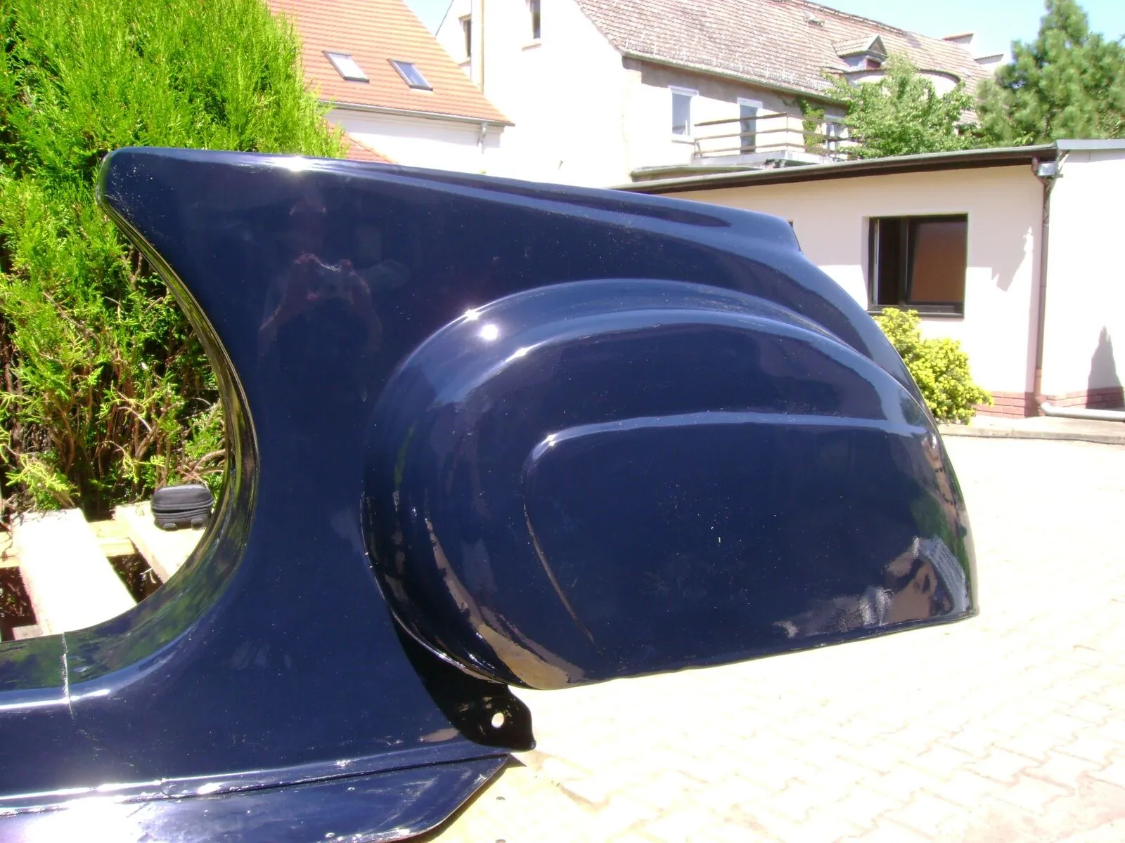

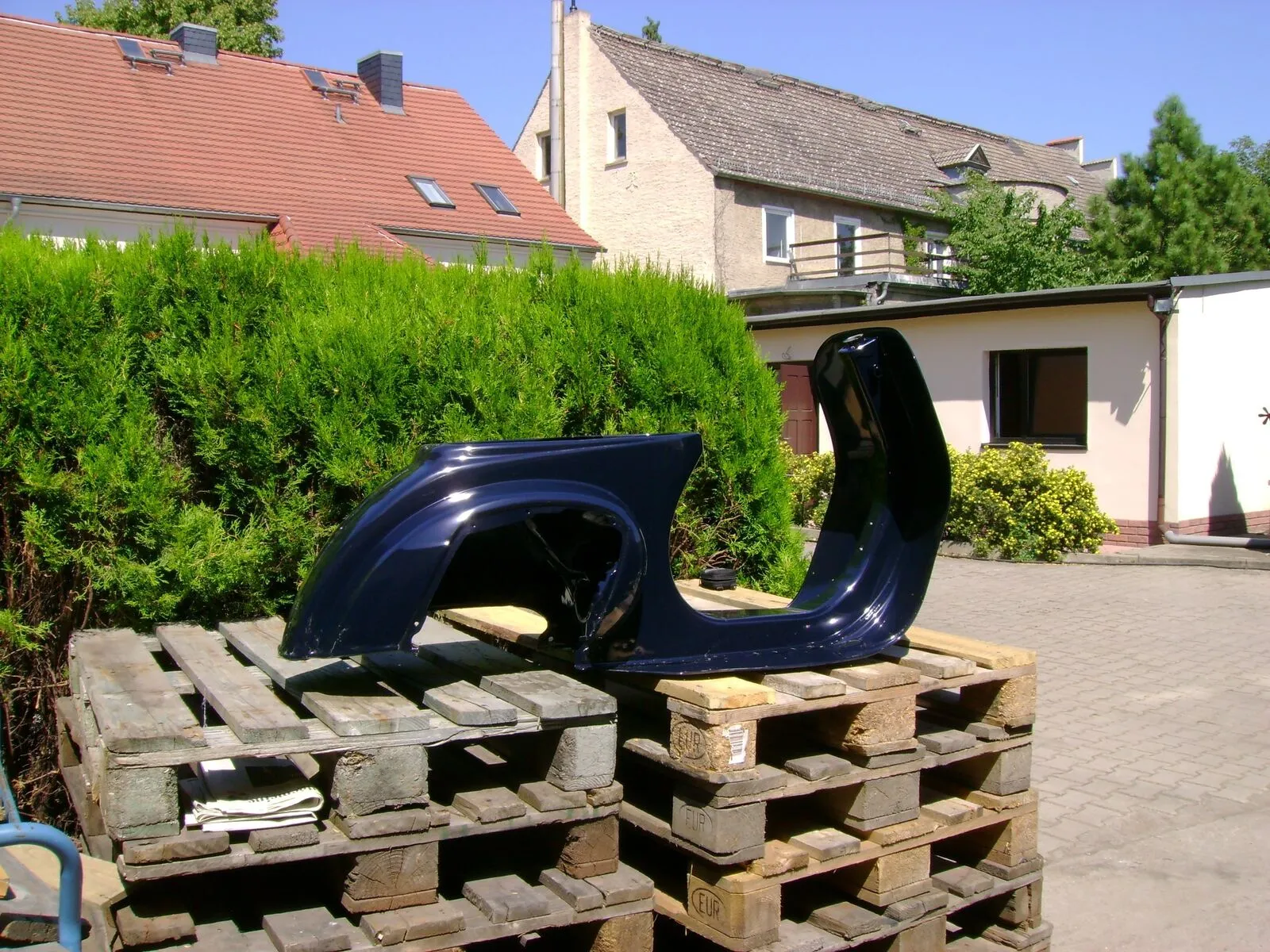

Endlich ist mein Baby fertig (nach 10 Monaten mehr oder weniger kontinuierlicher Arbeit und ich kann noch etwas Sommer genießen).......(fehlt nur noch der Zusammenbau)
Ich wollte hier mal meine Erfahrung mit dem umstrittenen Pulvern kundtun......
Ich stand vor dem Problem das die rechte Backe meines Rollers an der Rundung leider ein paar Dellen (vom Vorbesitzer) hatte. Mein Freund der gelernter Karroseriebauer ist kam auch mit nem Kohlestab nicht weiter, also mußte leider Spachtelmasse her (nicht viel). Nun wollte ich unbedingt (schon allein wegen der Kosten......hat mich 60€ komplett gekostet) pulvern.
Also hab ich im Netz nach ner Spachtelmasse gesucht die hohe Temperaturen aushält. Gesucht gefunden (falls jemand Interesse hat dem gebe ich gerne die Internetadresse) und das ist das Ergebnis........
Bin sehr zufrieden, ich finde der "Lack" glänzt schön (ist auf dem Photo noch nen bißchen staubig.....) und die "Orangenhaut" kann man auch weg polieren (zwar nicht gänzlich aber so das man schon sehr genau hinsehen muß um zu erkennen das da was ist).ICH KANN PULVERN NUR EMPFEHLEN (und allen die aus Berlin/Potsdam kommen kann ich auch gerne verraten wo man günstig Sandstrahlen und Pulvern kann)
Grüße aus dem sonnigen Berlin, Fabian.

Die beste Variante wäre wenn du die Trittleisten auch abnimmst. Sieht dann einfach besser aus wenn sie nicht mit lackiert werden. Mit dem Schleifen ist das so ne Sache (hier im Forum schon oft diskutiert) ich würde/hab mir die Arbeit ein wenig leichter gemacht und die gesamten Sachen zum Sandstrahlen gebracht............
Jep, habs schon probiert! Klappt ganz gut.
Wenn man nach dem pulvern ganz normal poliert hat man auch keine "Orangenhaut"!
Sollte aber lösungsmittefreier Lack sein, ansonsten wird das Pulver angegriffen.........
Kannst du dir ja denken.........Kabel, Dichtungen usw. noch Fragen......
Außerdem wird, damit das Pulver hält, der Rahmen statisch aufgeladen.....damit wäre der Motor richtig hin........ALLES MUß AB!
Da gibt es nicht viel zu sagen........alles abschrauben, alle Züge und Kabelbaum raus, alle Plastik, Chromteile runter und los......
Gut merken wo was wieder ran muß (am besten beschriften und gut aufheben) ansonsten gibt es bestimmt nen Werkstatt Handbuch (oder Hilfe hier im Forum) wo beschrieben ist wie, wo, was wieder ran kommt!Wenn alles ab ist muß der alte Lack runter.......und da scheiden sich wieder die Geister.........Sandstrahlen oder "abwaschen" (wird in nen Bad aus Lauge oder schwacher Säure, bin mir nicht sicher was es ist, in jedem Fall Chemie und nicht zu Hause zu machen) ODER du schleifst alles runter (sehr anstrengend und schwierig.....).
Für den Fall das noch Dellen vorhanden sind gilt es diese raus zu kriegen, ob mit Hammer oder Kohlestab.
Ich bringe nächste Woche meine zum pulvern und bei der hab ich spezielle Spachtelmasse benutzt ich hoffe sie hält. Wenn ja sag ich bescheid! Dann kann man auch spachteln!
