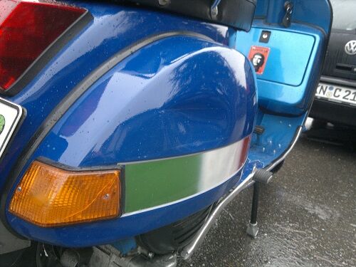

Nach 1,5 Jahre Standzeit meiner PX, habe ich vor ein paar Wochen den Motor zusammen und eingebaut. Konnte aus gesundheitlichen Gründen vorher nichts dran machen.
Hab um die Schaltzüge einstellen zu lassen, Zündzeitpunkt kontrollieren und nochmal duchchecken die in eine Werkstatt gebracht.
Am Donnerstag hab ich meine Vespa dann endlich abgohlt, dachte ich kann trotz Regten eine kleine Runde fahren. Fahr gerade vom Hof, es waren keine 200 m als von rechts einer mit seinem Auto mir seitlich in die Backe fährt, konnte gerade so ausweichen das nicht mehr passiert ist und ich mich abfangen konnte. Bin dann nach 10 m zum stehen gekommen, dreh mich um und schau nach dem Auto, ist dieses Arschloch doch tatsächlich abgehauen, durch mein nasses Vesier konnte ich das Nummernschild nicht erkennen, war auch zu weit weg, bin noch kurz hinterher aber keine Chance.
Hab keine Zeugen, weil keiner der es gesehen haben könnte auch nur ansatzweise angehalten hat. Polizei meint auch das ich eher auf meine Kosten sitzen bleibe.
Bin nochmal zur Werkstatt zurück, mir den Schaden nochmal anschauen und mit meiner Frau telefoniert. Naja, zum trost hab ich vom Werkstattmeister ein neues Blinkerglas bekommen
Hab heute vorsichtig mit nem Gummihammer brobiert die Delle raus zu bekommen, ist mir auch fast komplett gelungen
hier noch ein Bild vom Schaden...
