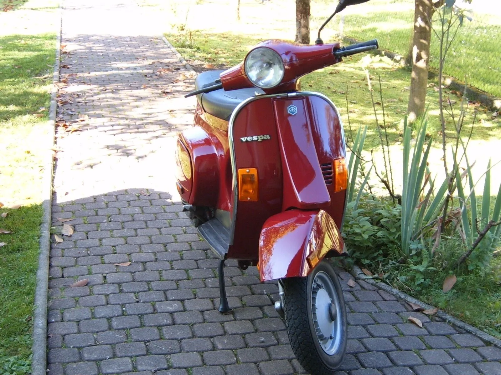

Hey was haltet ihr von meiner vespa? Ich habe versucht sie so original wie möglich zu restaurieren

Naja nicht gerade gut
Ein Bekannter hat das gemacht sieht nich gut aus
Auserdem verstehe ich nicht warum alle bei der xl2 immer nur verändern wollen, klar sie sieht nicht so geil aus wie eine
Spezial oder so aber ich finde das sie auch ihre Reize hat.
Original währe sie doppelt so schön
Gefällt mir überhaupt nicht
Zu aller erst musst du neue Grundierung auftragen. Dann eine Primerschich also Füller auftragen. Dellen werden dadurch verdeckt. Der Fuller sollte auf Poliesterbasis sein. Danach musst du die Oberfläche mit einem 600er Schleifpapier glatt schleifen. Dann kann auch schon der Lack kommen. Am besten lässt du die Vespa von einem Fachkundigen lachieren denn es ist sehr ärgerlich wenn der Lackj nicht gelingt, ich spreche aus eigener Erfahrung. Von metallic Lack rate ich jedoch ab da man Kratzer schlecht ausbessern kann.
