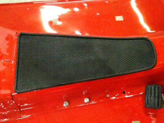

Das könnte aber eine Alternative für dich sein, eine geklebte gekürzte PX alt-Abdeckung:
Bekommst du hier z.B.:
Und leider ist die PK Abdeckung nirgends käuflich neu zu erwerben. :wacko:
