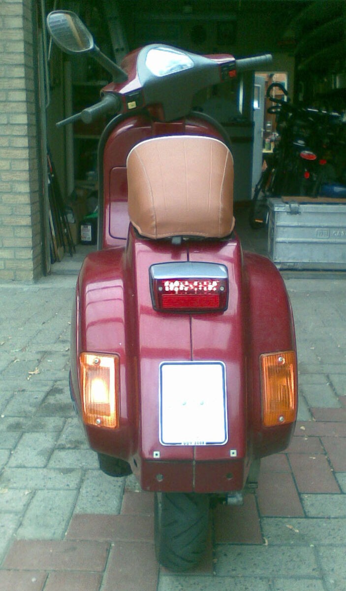

  • Was für alternativen gibt es zum hässlichen PK-Licht?
    • Saint Peter
    • September 14, 2010 at 17:14
    hab ich schon gemacht.. hier mal nen beispiel. das led rücklicht ist von polo
