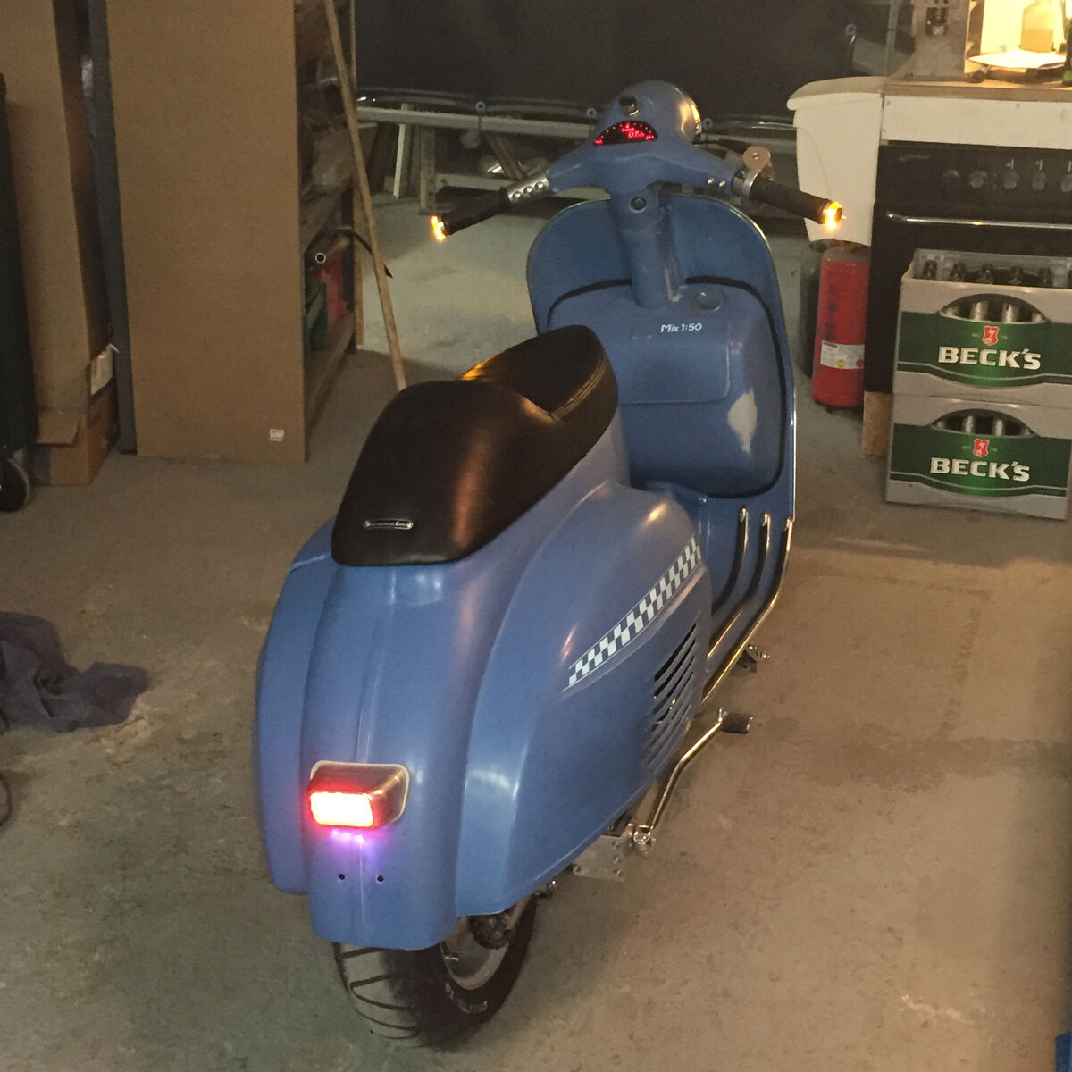

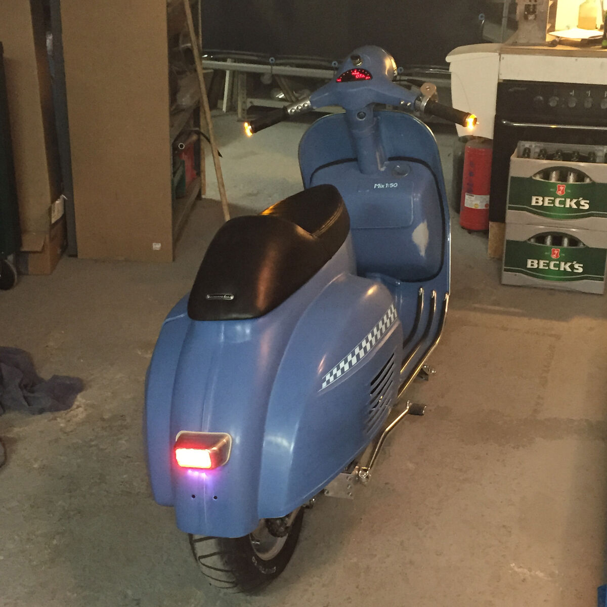

hi

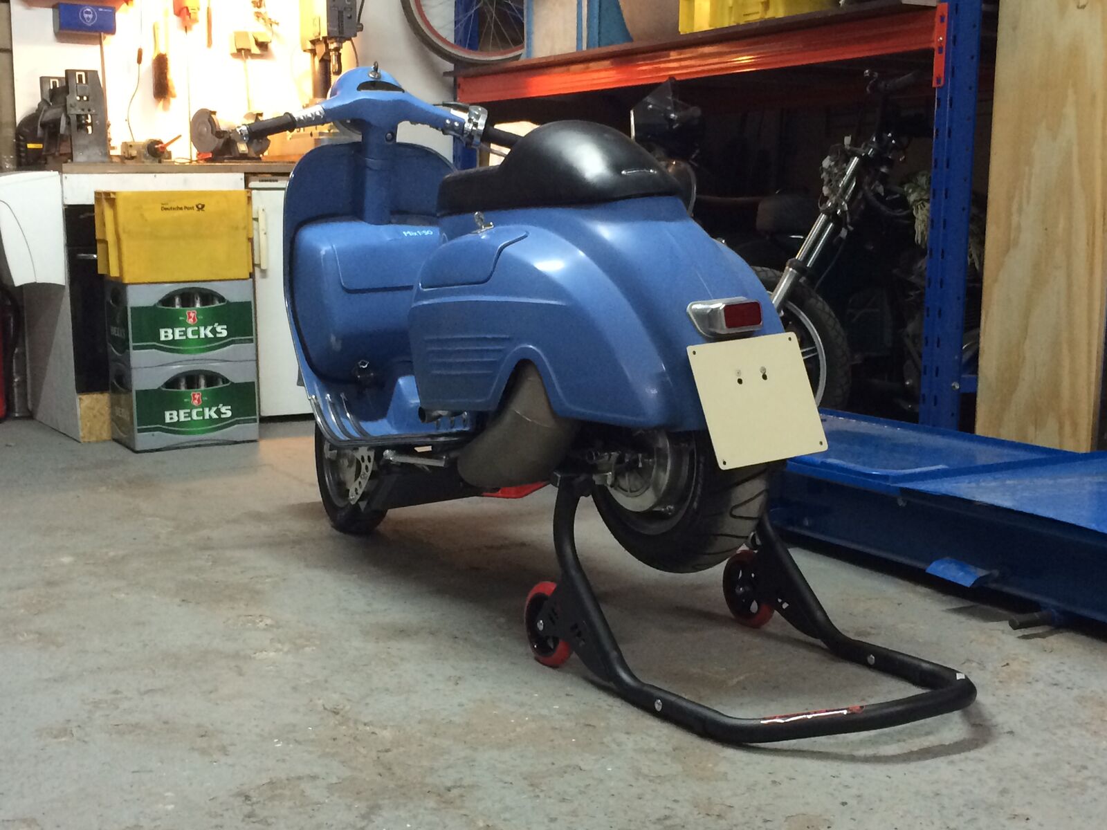

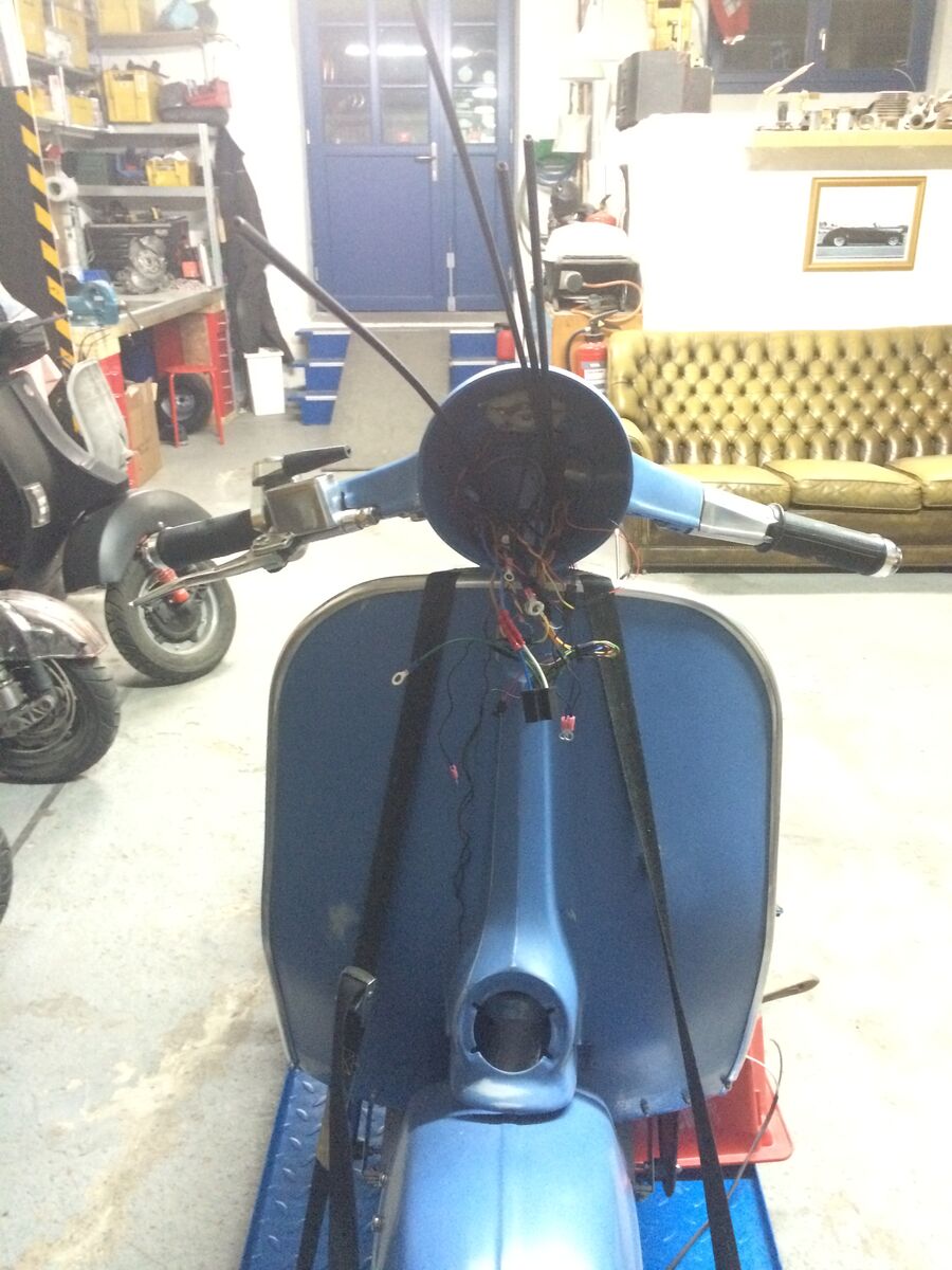

warem brennen denn die blinker dauerhaft ?das lässt sich über die motogadget m-unit elektik einstellen: blinker als positionsleuchten von 10% - 50% dauerhaft leuchten. sogenantes softblinken, bei dem die blinker beim blinken eher gedimt an und aus gehen, oder auch ein 8 maliges blinken der bremsleuchte bevor sie dauerhaft leuchtet. man bekommt schon mehr, als eine zentralelektrik mit sicherungsschaltkreis für sein geld von denen.

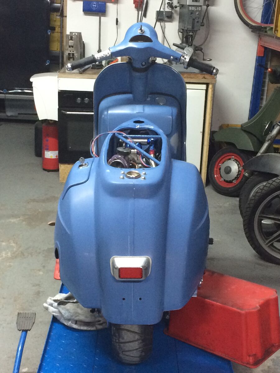

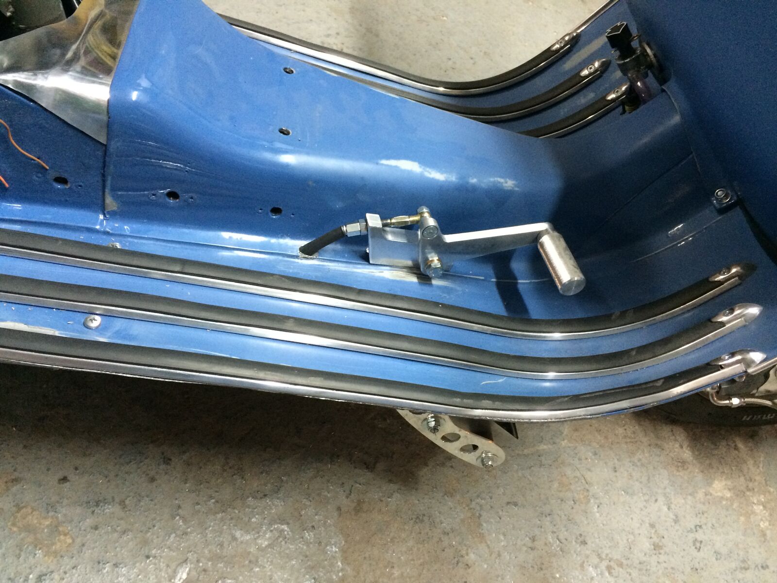

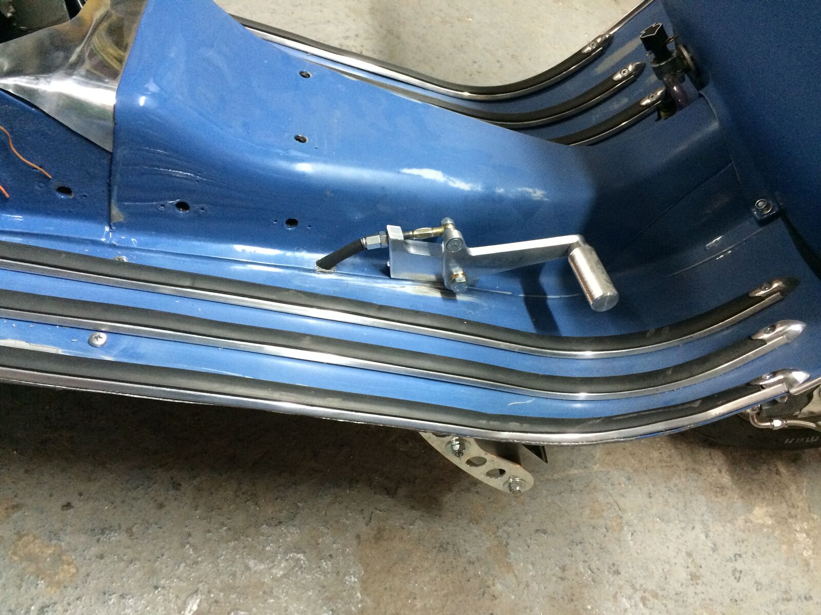

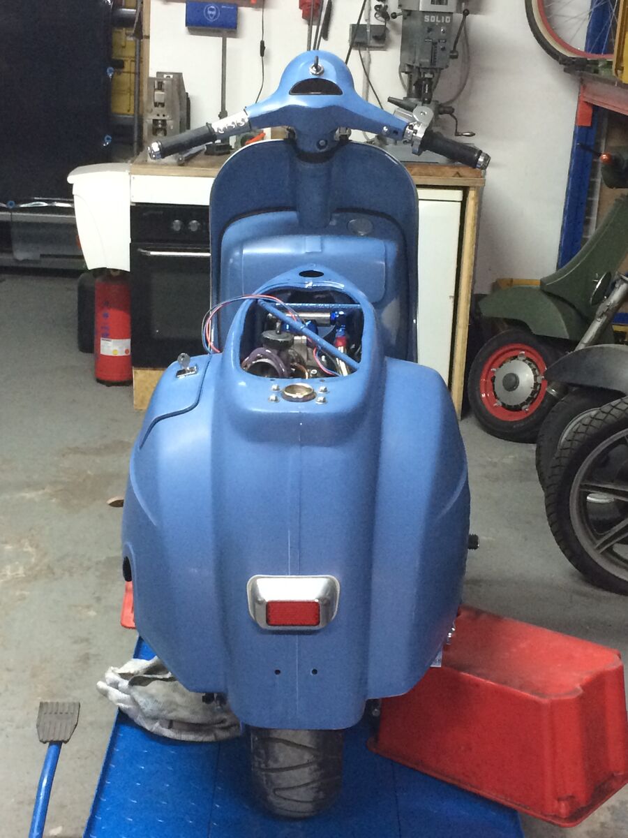

Der Pedalweg ist tatsächlich ausreichend.

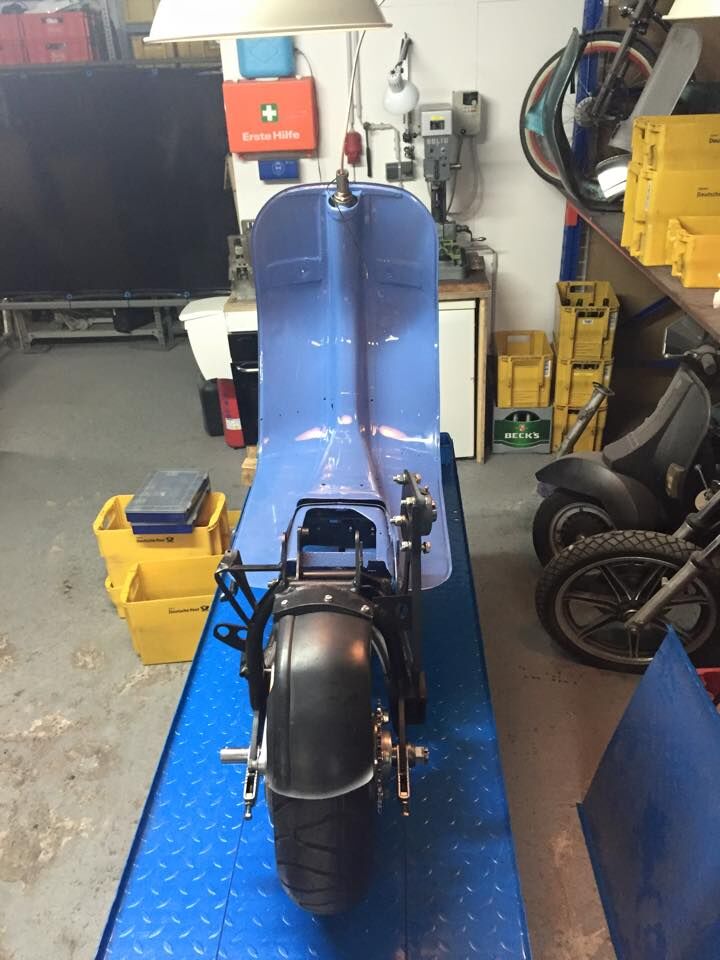

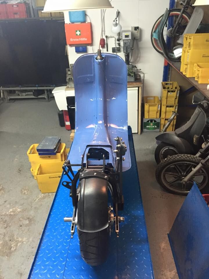

Ja die Backen sind angeschweißt. Dasmuß ja auch so sein, weil das Heck komplett ausgeräumt ist. Ohne Hauben ist das zu wabbelig.

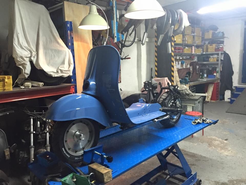

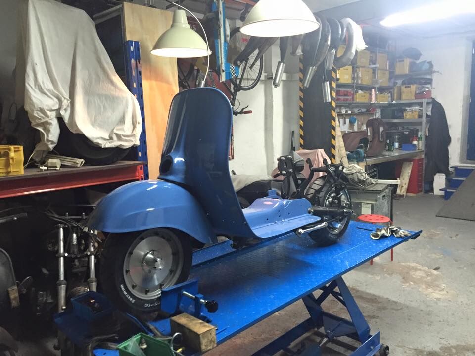

Ob das hier was wird ist fraglich. Aber tatsächlich ist das mein erster Roller, den ich ohne den Anspruch auf Strassenzulassung gebaut habe, nur um zu sehen, ob ich es kann. Als sich dann herausstellte, dass ich es hinbekomme, habe ich mich, das muss ich zugeben, etwas verrannt und ein wenig sehr viel Geld investiert. Aber egal, noch sind nicht alle Möglichkeiten ausgeschöpft.Ich habe noch keinen blassen Schimmer, ob sich das Ding so überhaupt fahren lässt. Da ist noch sehr viel Platz in der Wundertüte.
Den hat Helge von Flying Classics im Hausbesuch gebördelt.

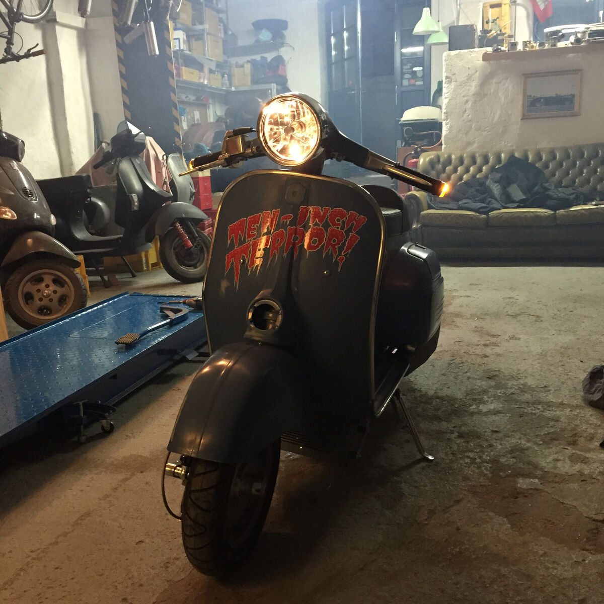

Die Blinker sind von Motogadget.

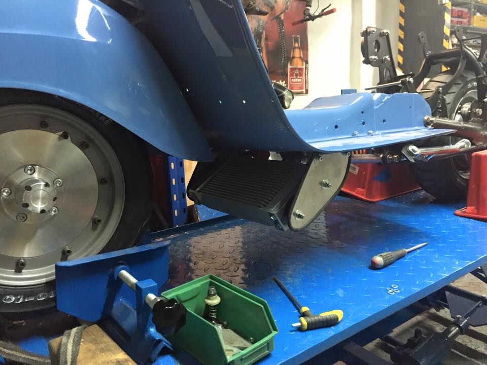

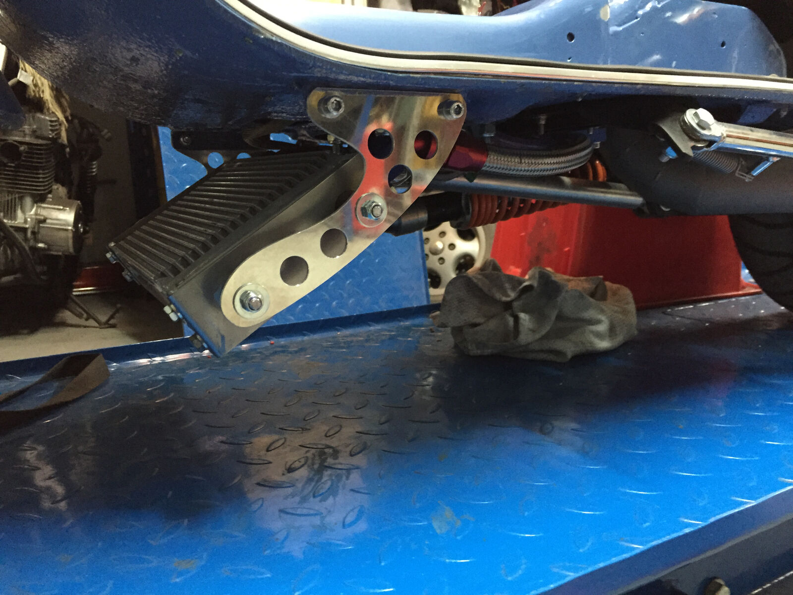

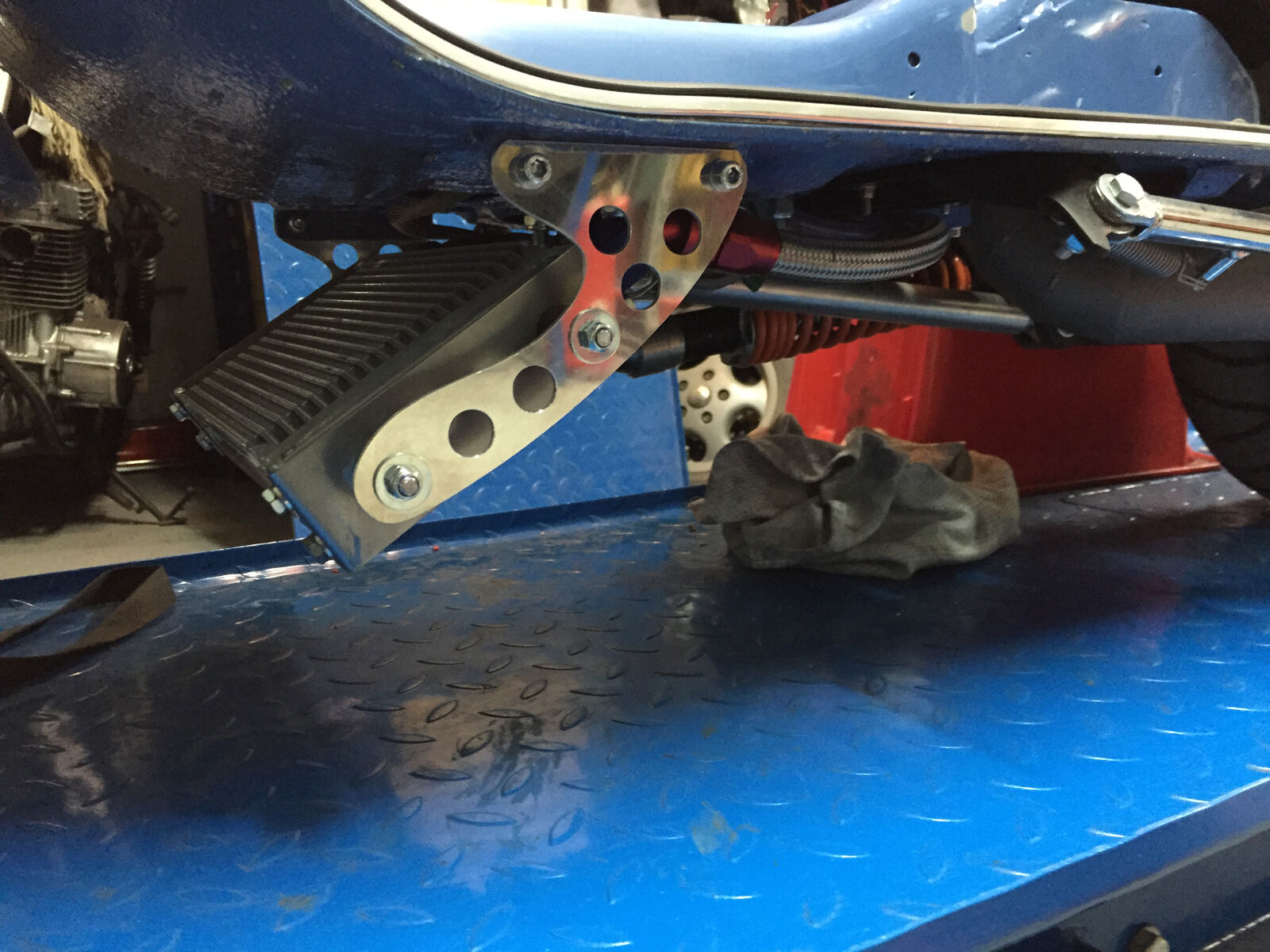

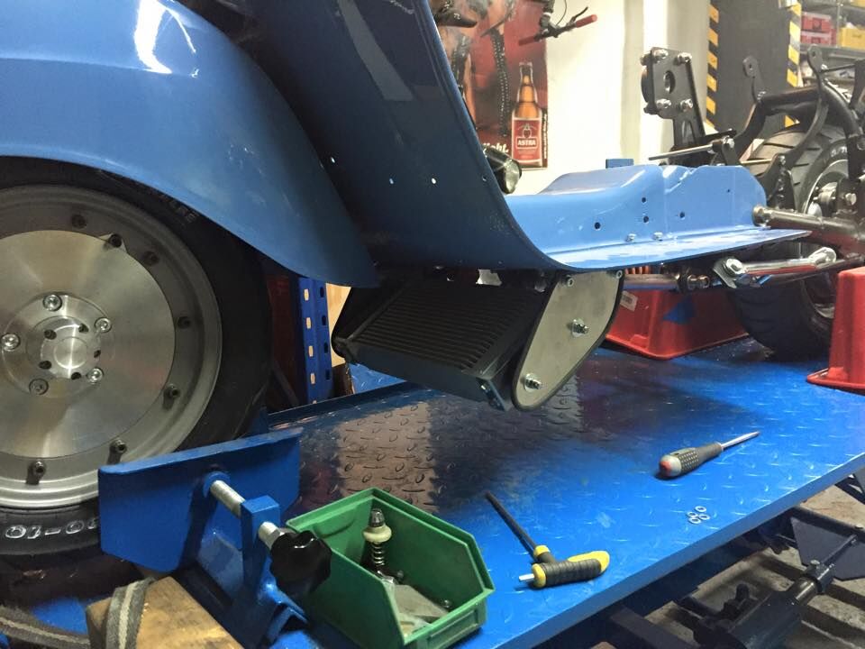

Die Position des Kühlers liegt so noch recht gut, Kurvenlage geht, Kantsteine rauf nicht. Der Kühler ist aus Stahl, da mach ich mir um Steinschlag wenig Sorgen. Eine ander Position ging aus technischen, oder optischen Gründen nicht.

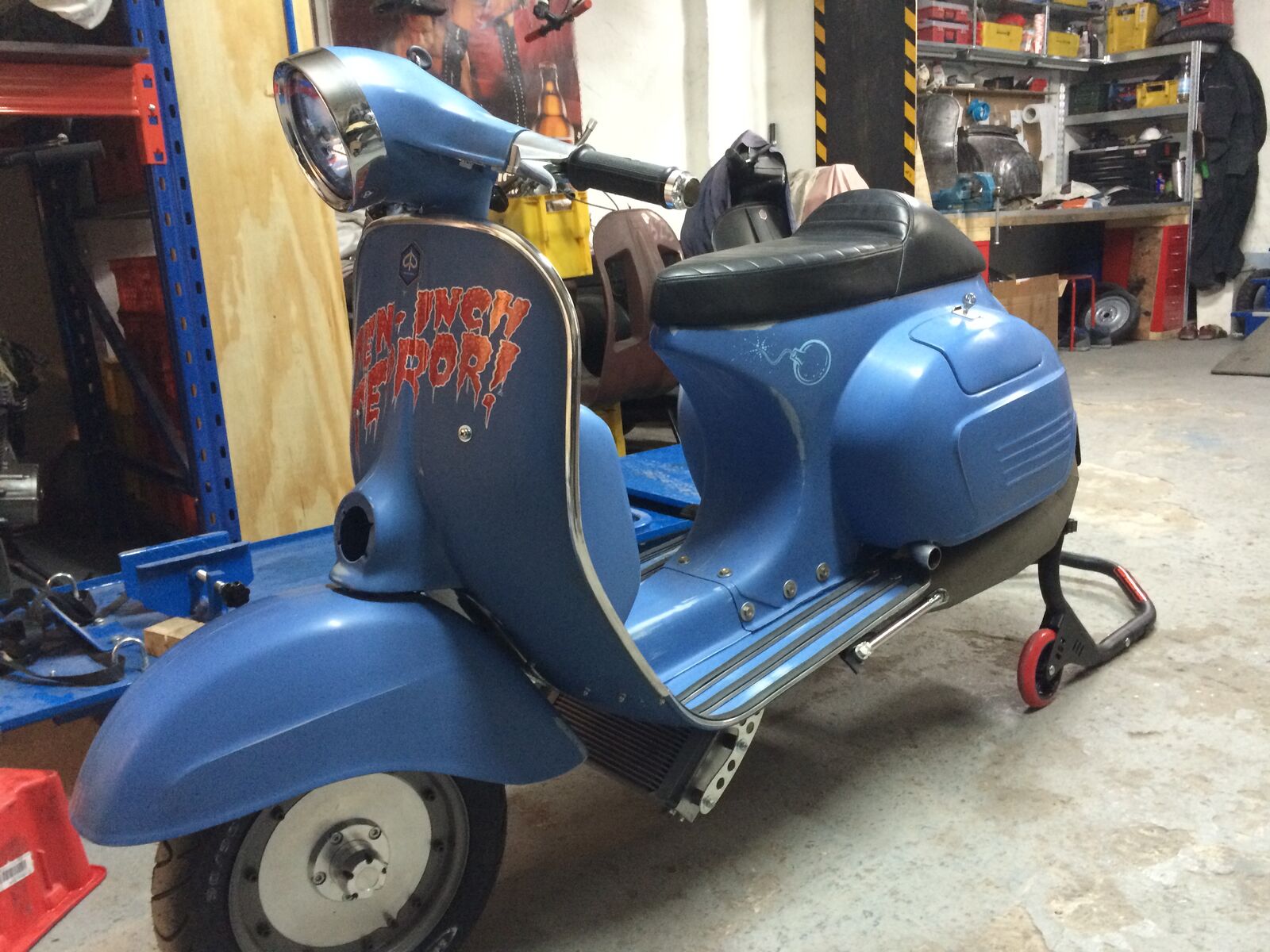

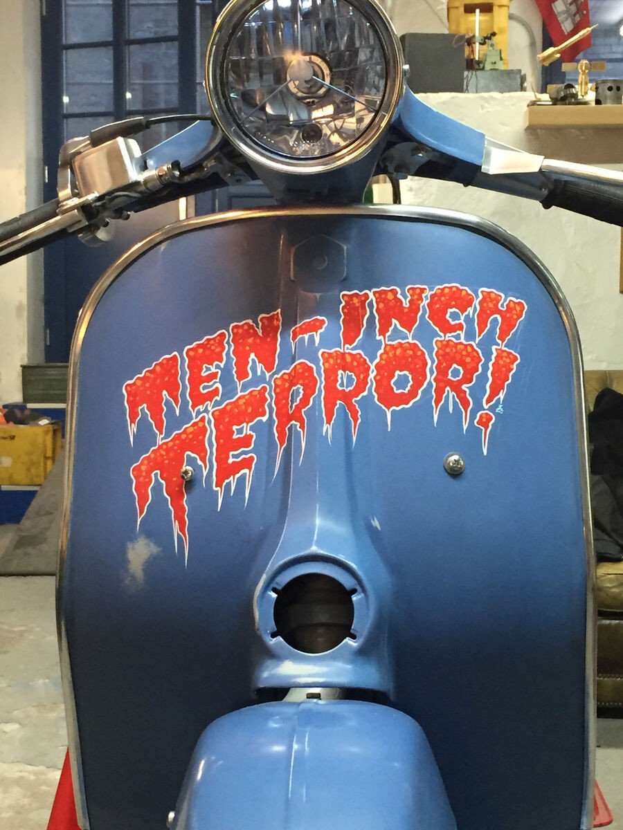

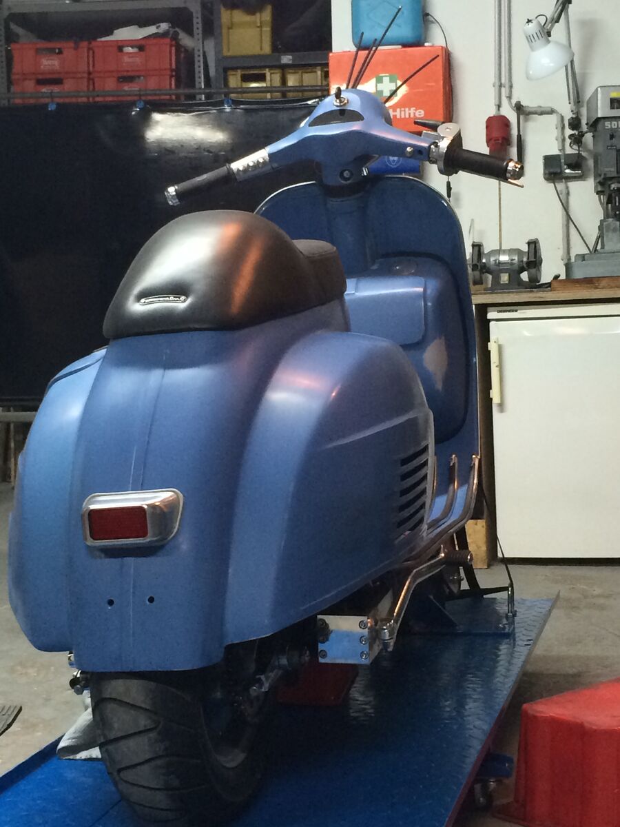

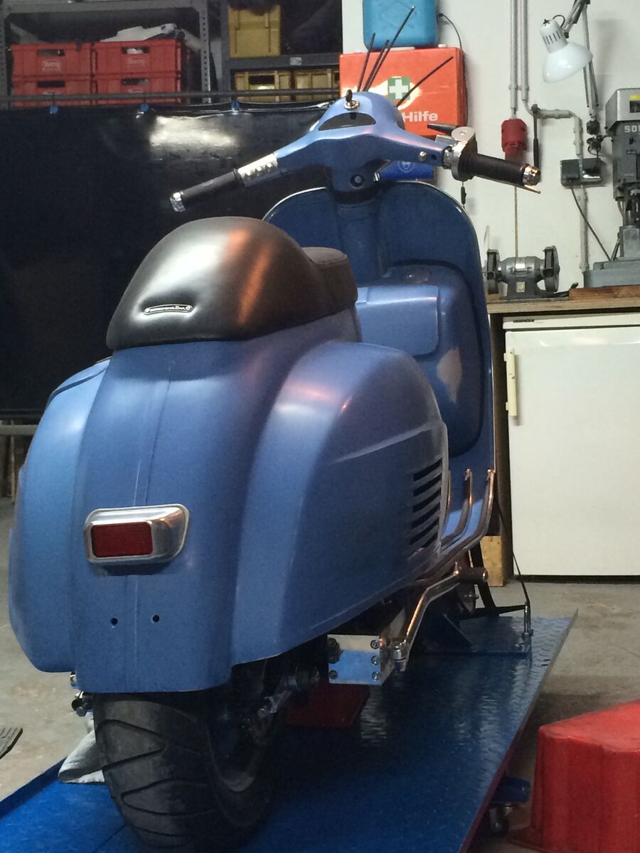

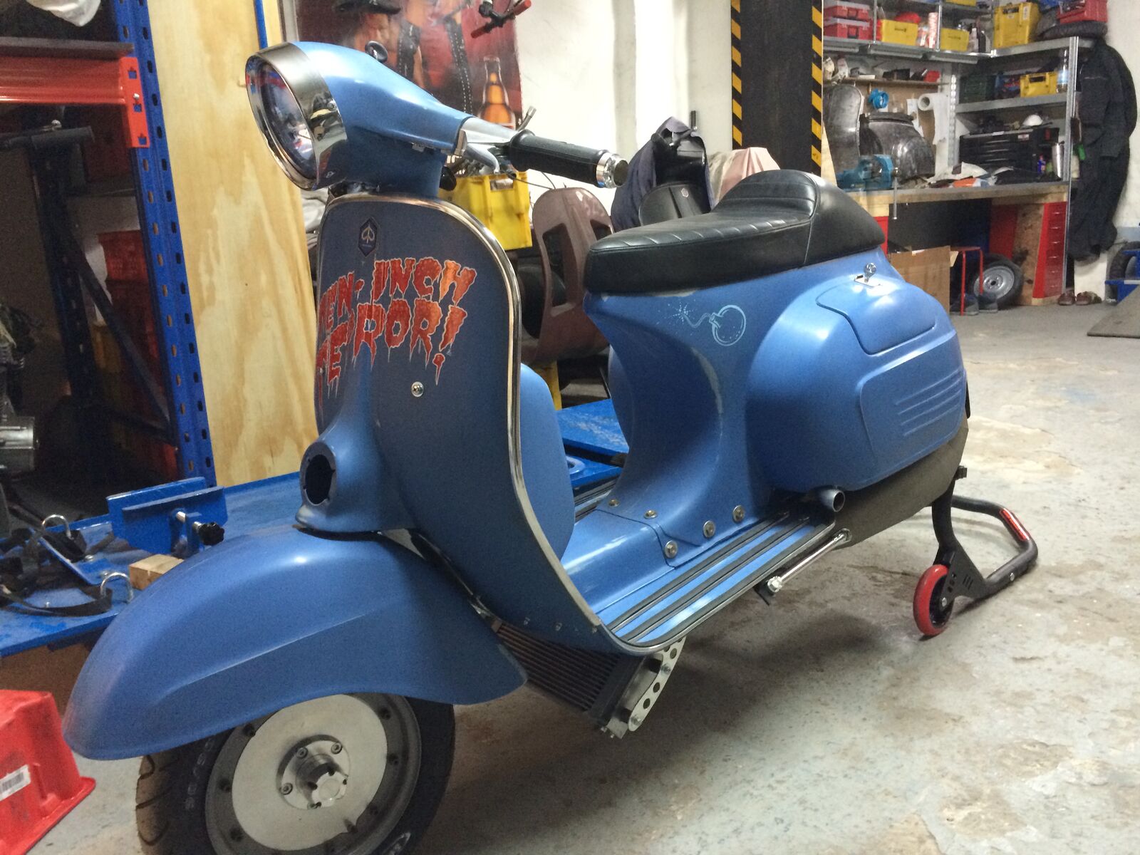

warum wird der roller erst glänzend lackiert und dann wieder abgeschliffen, damit er wieder matt wird
wäre es nicht einfacher, gleich matt zu lackieren ??wenn lack mattiert wurde, kann man ihn nicht polieren. ich wollte ja keine matt-lackierung, sondern den anschein eines alten lackes. d.h. nach dem schliff wird er wieder poliert, aber eben nicht bis zum hochglanz, sondern bis er einen alten glanz hat. scheuermilch und chrompolitur führen hierzum erfolg.

wie bekommst die so schön mat?? verdünner??

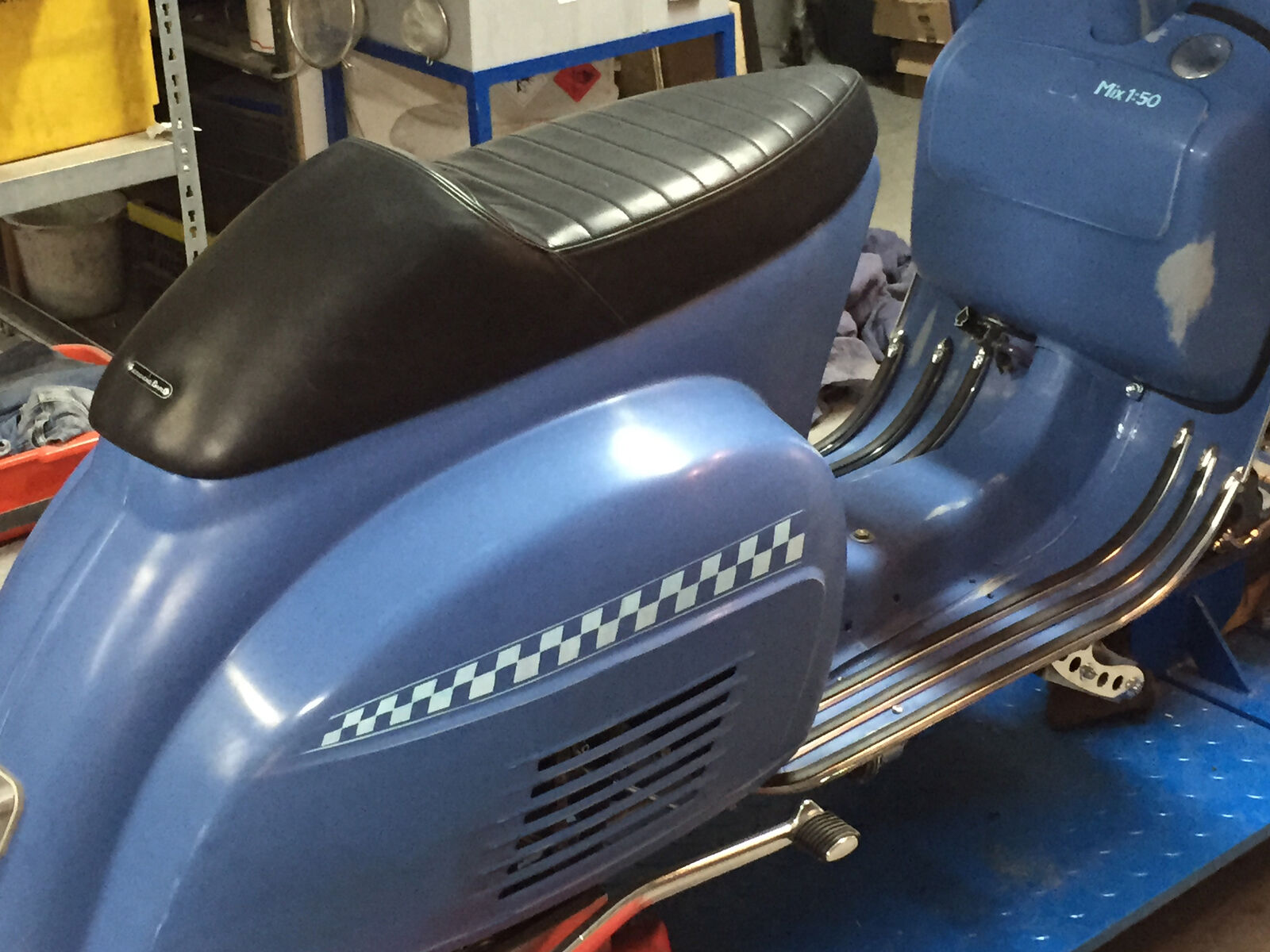

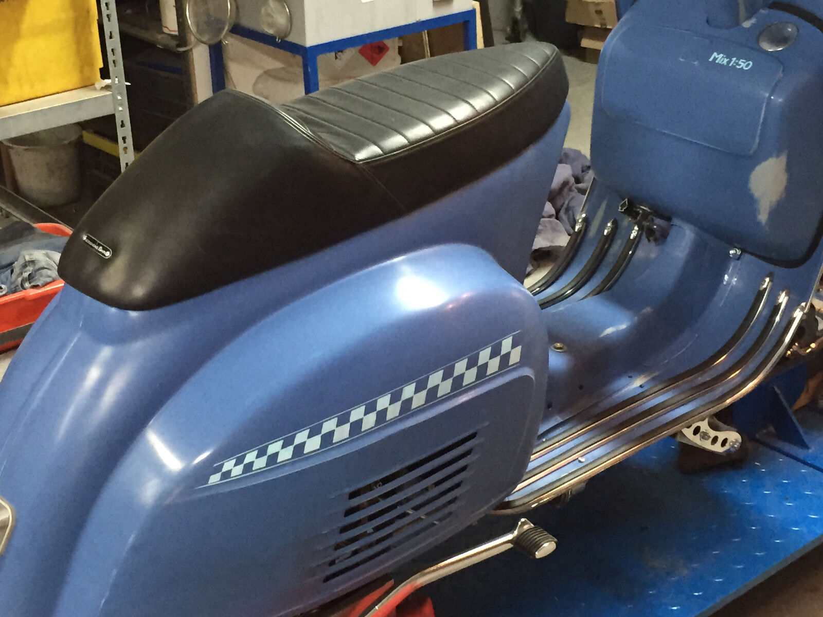

hast in der sitzbank noch ein extrabremslicht??schleifen, schleifen, schleifen und dann mit scheuermilch polieren..... kotz!
das ist kein bremslicht in der sitzbank, das ist das logo von meinem sattler -

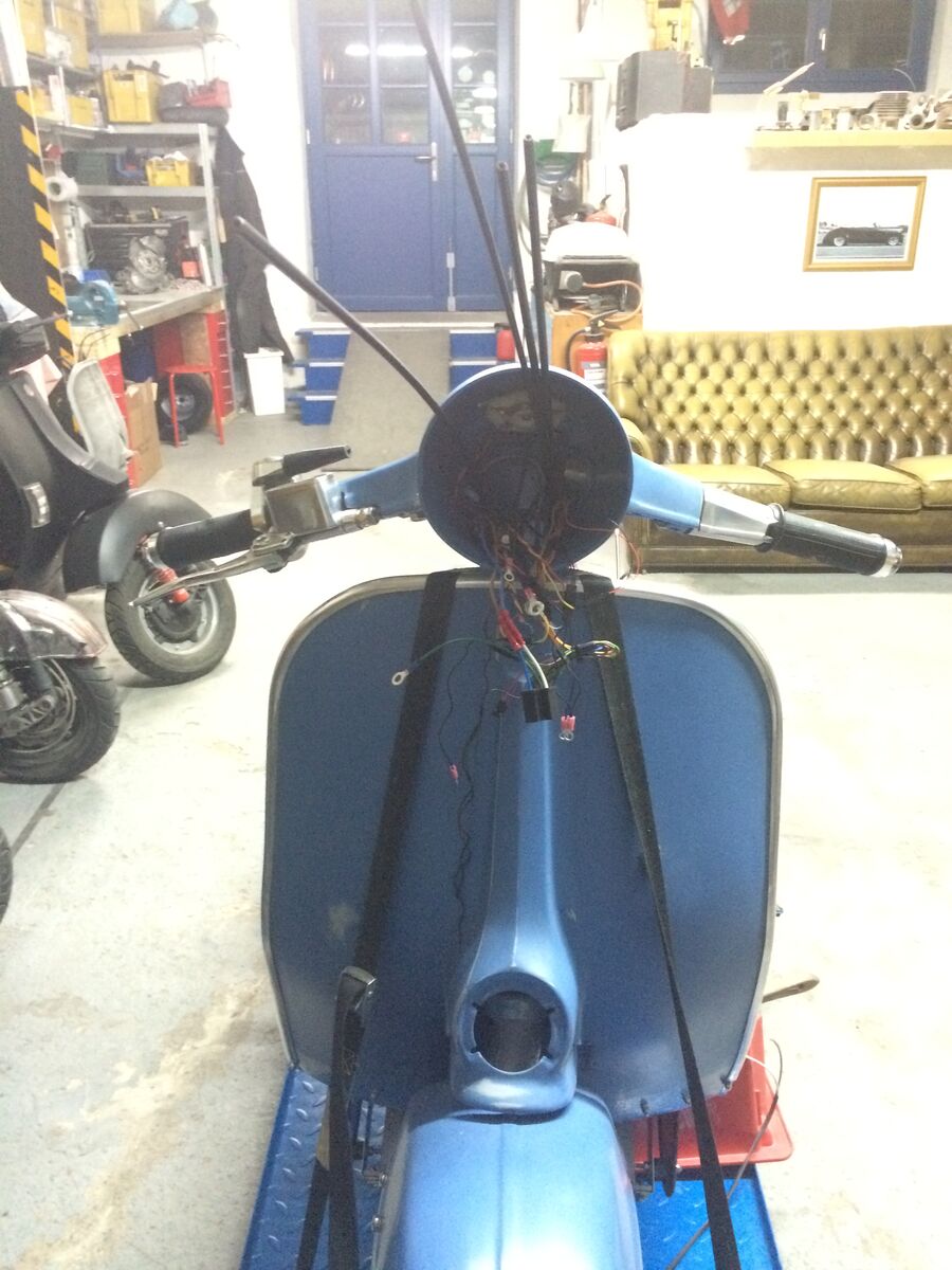

Bis dahin muss ich noch ordentlich weiter patinieren. Verdammt aufwendig einen neuen Lack blind zu bekommen, ohne das er wie angeschliffen aussieht.Elektrik ist auch doof. Mit den Motogadgets ist das zwar ziemlich einfach, allerdings kommt der Feind aus dem Hinterhalt. Ich werde alt und Stecker drücken ist auch mit Lesebrille anstrengend.

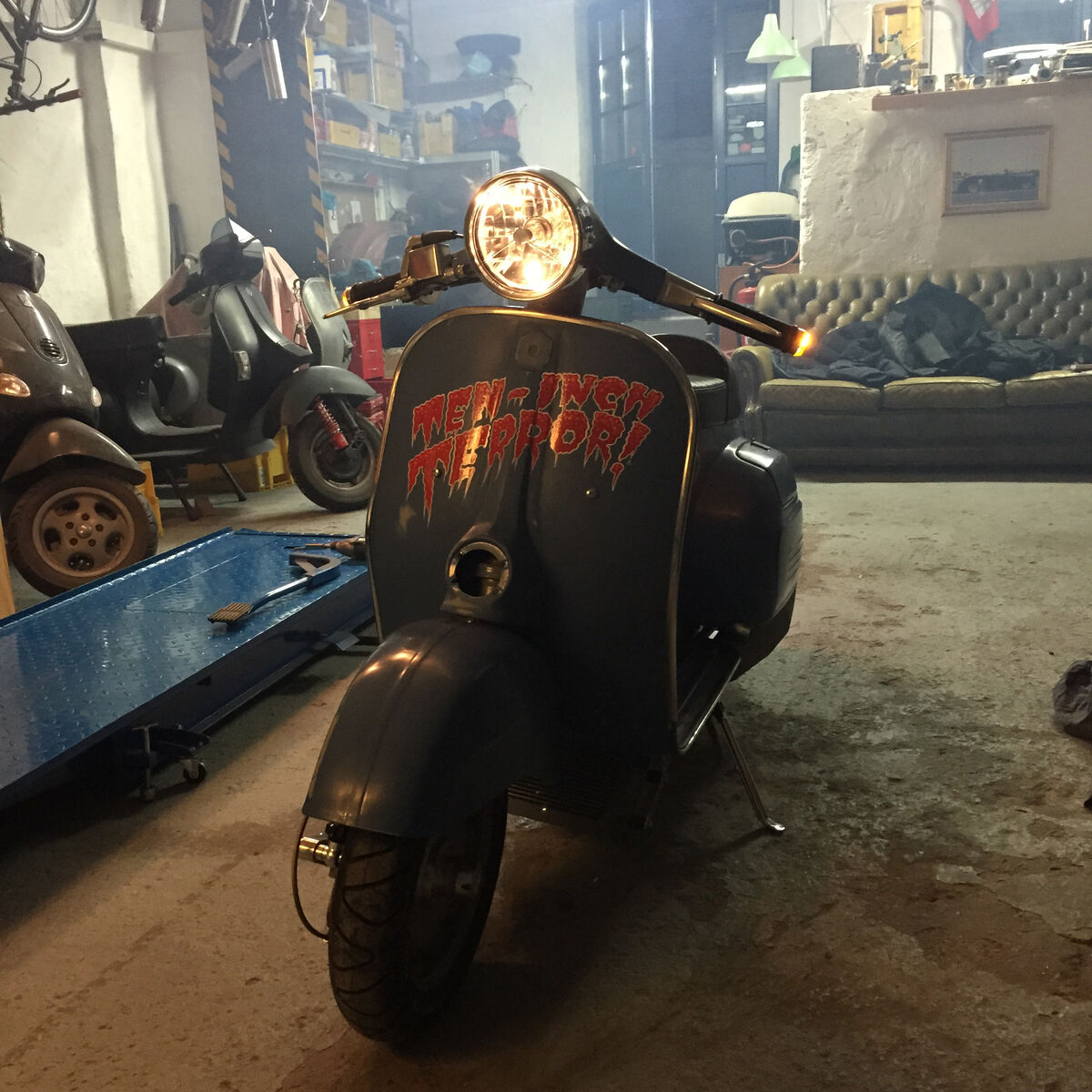

4 Wochen noch bis zur Custom Show vom SCK ...
Wie es so ist, meine Projekte entwickeln sich immer, Ace of Spades starb schon, als ich feststellte, dass ich keinen Alu Lack gefunden habe, der sich wie Alu polieren lässt und Benzinfest ist. Was ich fand sah entweder wie Plastik aus, oder war wirklich sehr nah am Alu und hatte auch die Tiefe, ist aber bei Kontakt mit Benzin und leichten Lösemitteln sofort zum Teufel gegangen. Eine Versiegelung mit Klarlack hat da ebenfalls nicht zum Ergebnis geführt. Weiss und Mattschwarz wollte ich auch nicht und so ist aus der Karre eher ein Street Sleeper geworden. Das war nicht meine Ursprüngliche Idee, aber zufrieden bin ich schon sehr.

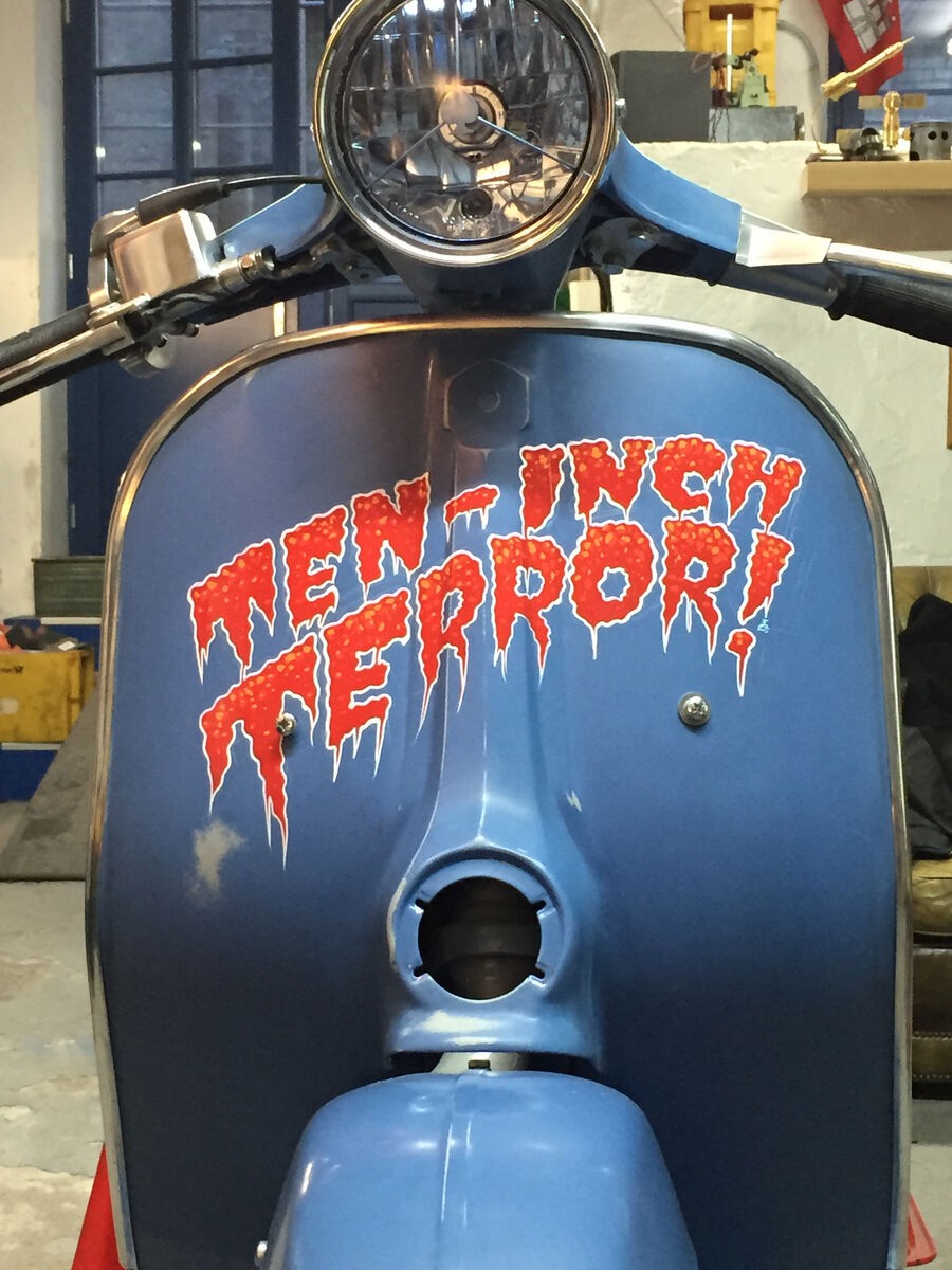

Unter dem Blau befinden sich zwei Schichten Grau.

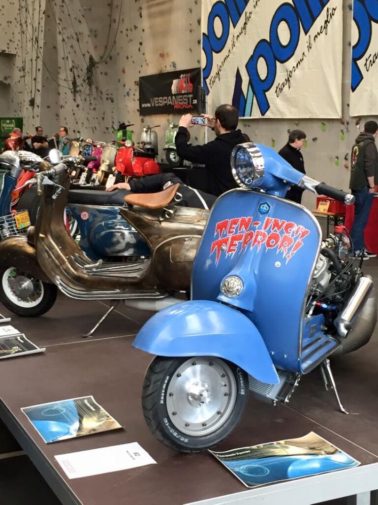

Der Plan ist jetzt den Roller zusammenzubauen und dann mit dem Pinstriper in medias res zu gehen. Eine Option ist das Blau so zu lassen, eine andere es fein stellenweise durchzuschleifen bis das Grau (soll dann wie Grundierung aussehen) durchkommt. Dazu Kratze, Schmutz und eine Mattierung. Pin Striping und Lettering werden entsprechend angepasst. Es stehen einige Themen zur Wahl- Ace of Spades
- Ten Inch Terror (Nein, kein Horrorporno)
- Weltherrschaft

Samstag weiß ich mehr, dann ist der Kühler angebaut.
