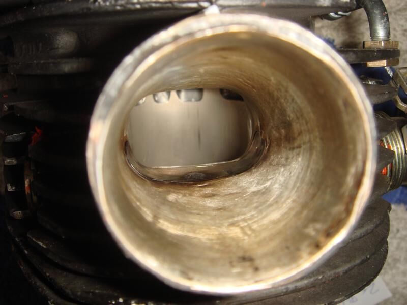

    Du bist 4 km gefahren und warst bei 120, als Dir das Rad fest ging und geklingelt hat er nicht. Unter der Maßgabe, dass die VT richtig eingestellt war und funktionierte und Du die Bedüsung korrekt ermittelt hast, tippe ich auf Wärmestau bedingt durch mangelhaften Gaswechsel und würde den SIP Auspuff dafür an die Wand stellen. Hast Du den Auslass im Durchmesser erweitert?
    Hier sind Pferde und thermische Entlastung versteckt. Drück den SIP in die Tonne. Einem Quattrini mit diesen Steuerzeiten bietet man so einen Scheiß nicht an. Der Zylinder will drehen und der Auspuff ist die Drossel.
