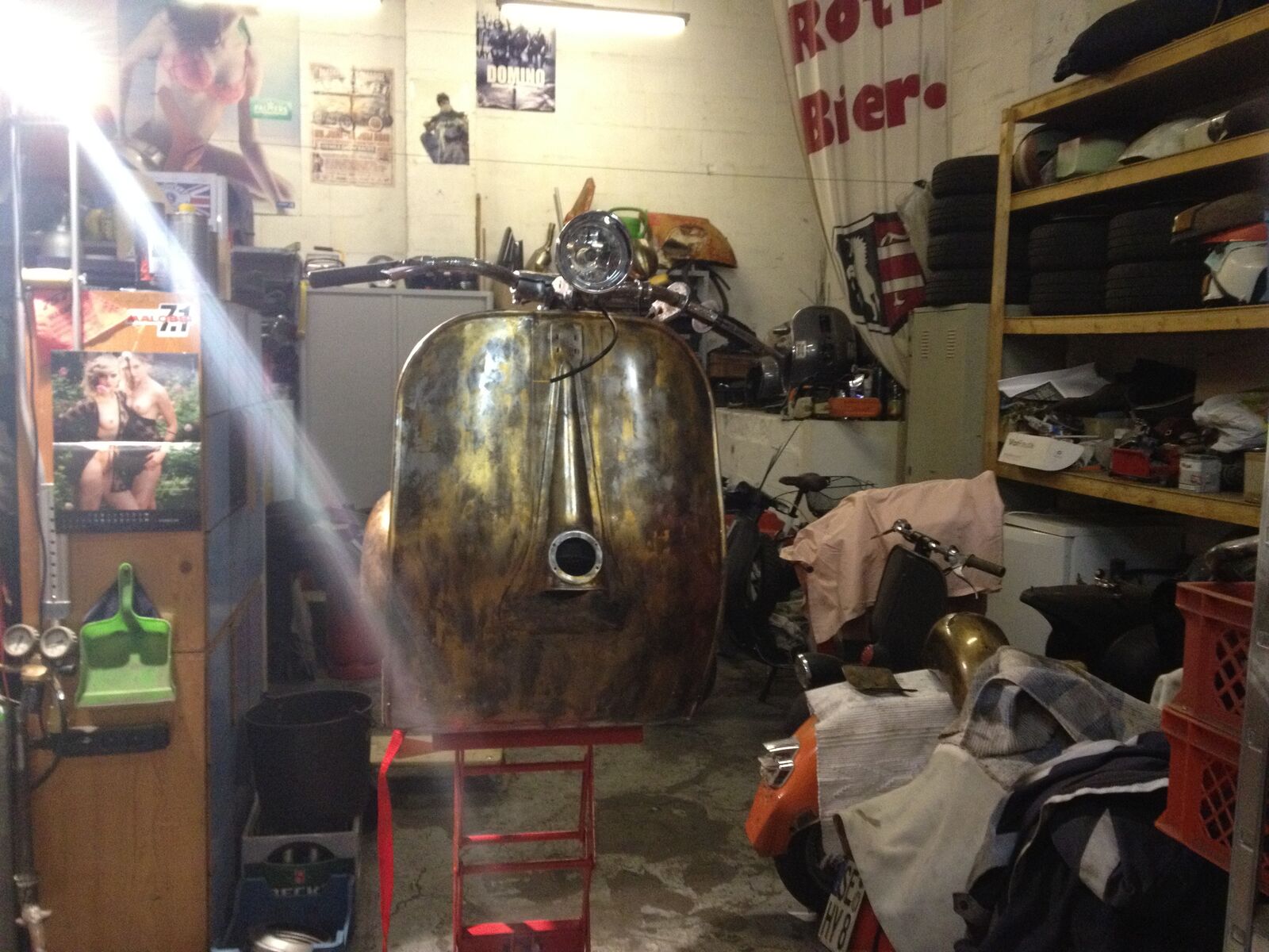

Danke... Allerdings muss ich bei der Lüfterabdeckung noch mal bei. Die Schlitze der müssen passend zur Backe gedreht eingeschweisst werden.
Hinten am Gehäuse runter, am Dämpfer vorbei und dort verschellt und dann runter
Bilder? Mal suchen....
Zur Entlüftung habe ich zwei Versionen. M7er Schraube in der Drehbank mit einem 3mm Bohrer durchbohren, Kopf absägen, einschrauben mit Schraubensicherung und Kontermutter, Schlauch drauf, fertig.
Die andere ist deutlich eleganter: Festo Druckluftschnellkupplung mit M7er Gewinde und Schlauch.
Für den SI Vergaser habe ich keine Lösung parat, aber sowas fahr ich auch nicht. ![]()
Ja mein Teufelchen, das ist ein 80er Block, den habe ich mit Messschieber, Gefühl und viel (Angst) Schweiß gefräst, ohne durchzubrechen und ein Freund der Aufschweisserei war ich noch nie.
Das ist alles halb so wild. Durch die Pulverbeschichtung werden sämtliche Poren geschlossen und der Motor ist fix gereinigt. Abgesehen davon sind ALLE Motoren, die von meiner Werkbank kommen im Betrieb Knochentrocken. Das wird bei diesem nicht anders sein.
Die Gehäuseentlüftung geht bei mir immer über einen Schlauch zusammen mit den Überläufen vom Vergaser vom Motor weg. So bleibt das sauber!

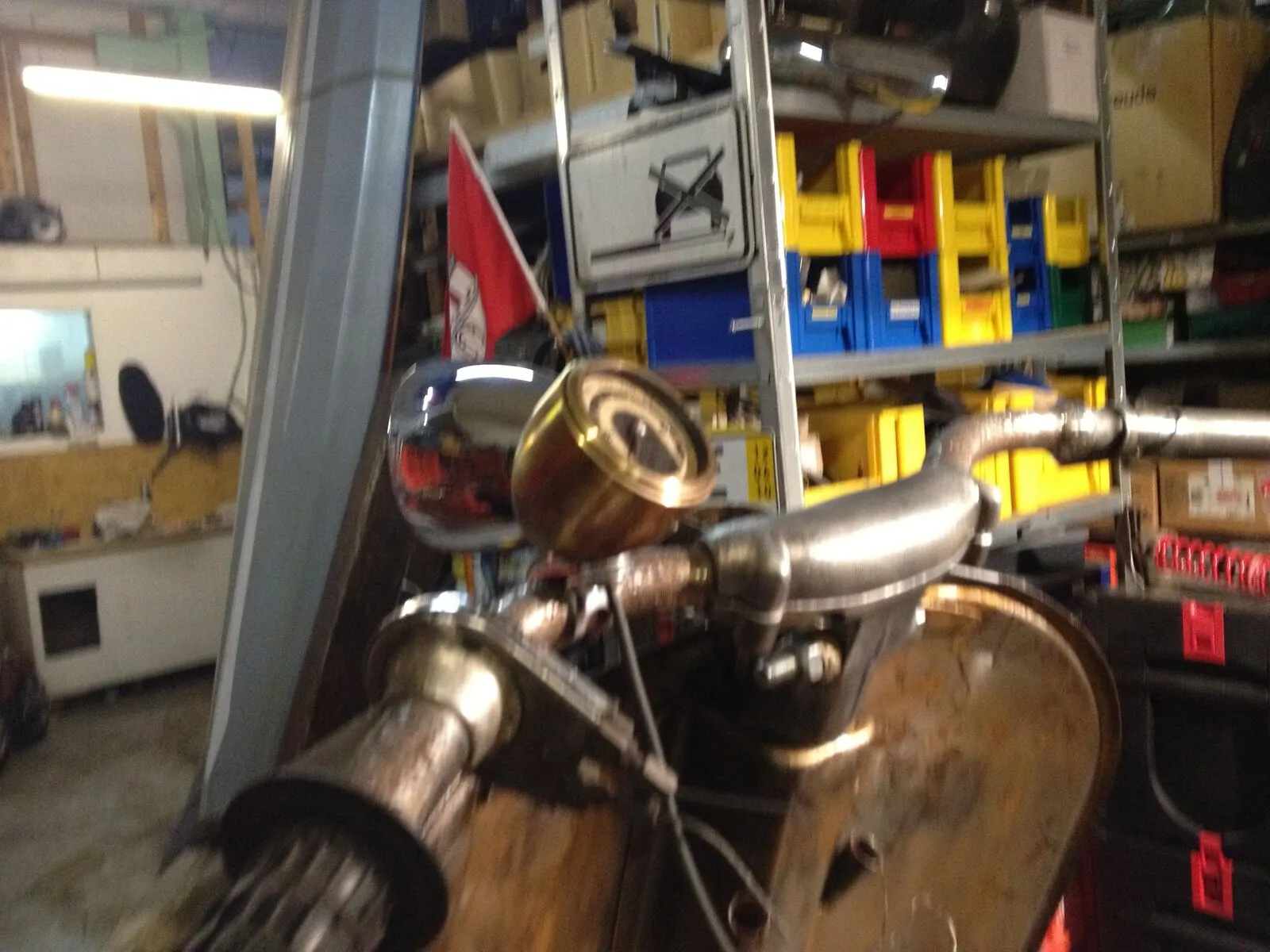

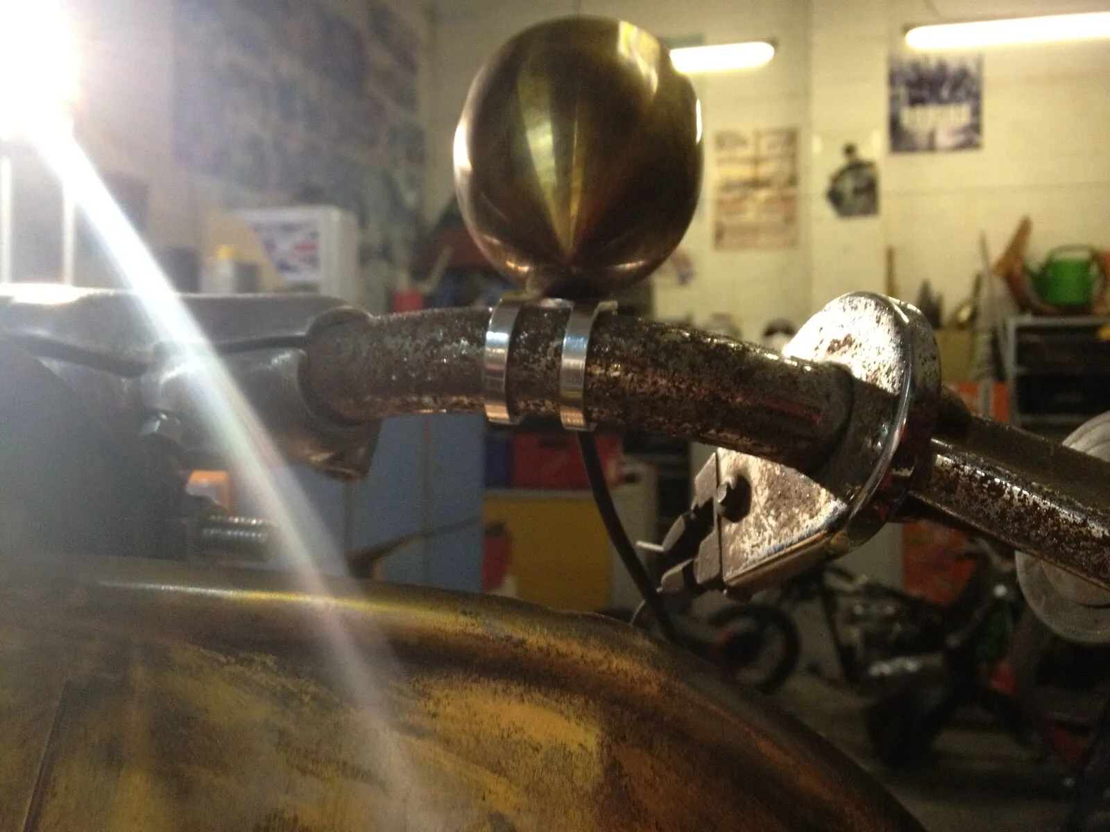

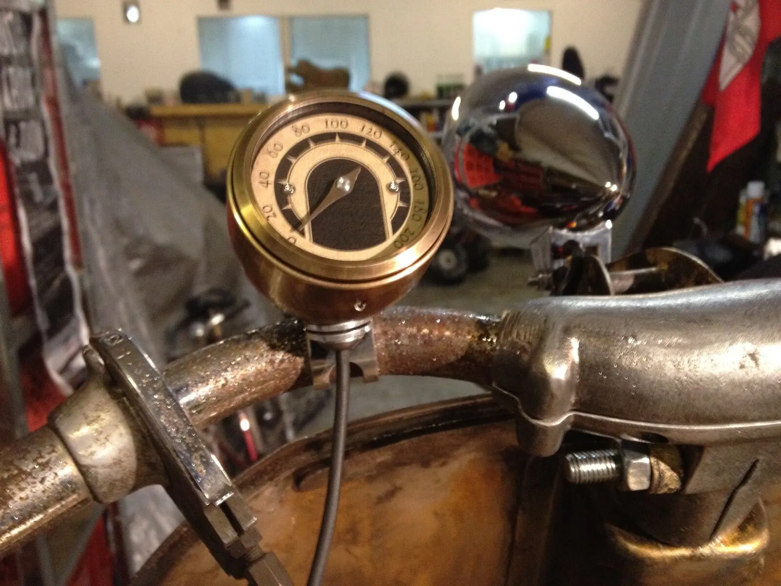

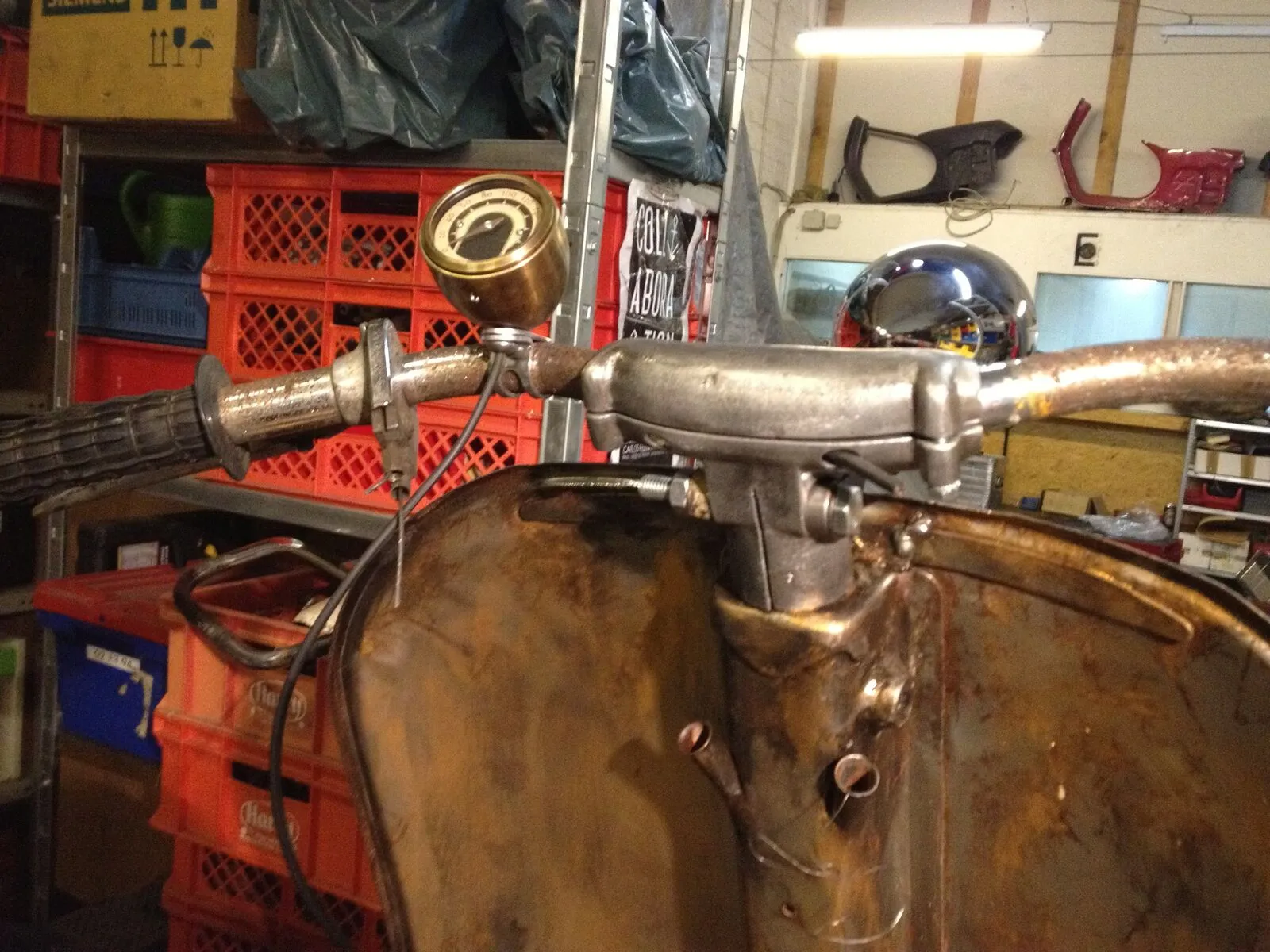

Das Moto Gadget ist da!
Kaum zu glauben, ich schraube mir ein Instrument für 400 Euro an den Lenker. Da kaufen andere ganz Roller von...
Na ja, spätestens seit dem Speichenrad war klar, das der Spaß mal wieder nicht billig wird. Ein Projekt beinhaltet immer eine gewisse Stringenz.
Schaut man sich die Bilder an, ist aber eines sofort klar. Ein anderes Instrument hätte nicht an diese Karre ran gedurft. Man hat direkt den Eindruck, die hätten es extra für diese Karre gemacht. Nun sieht man auch am Bullet Gehäuse, wie sehr die Vergolderpaste im Farbton am Messing liegt. Hier stehen 7, 95 EUR für die Tube Vergolderpaste gegen einen 1000er bei dem Galvanikbetrieb in Frankfurt. Nicht dass ich mich darüber beschweren will. Die Arbeit von dem Laden wäre den 1000er sicherlich wert gewesen, aber irgendwie schärft mich der jetzige Look mehr. ![]()
