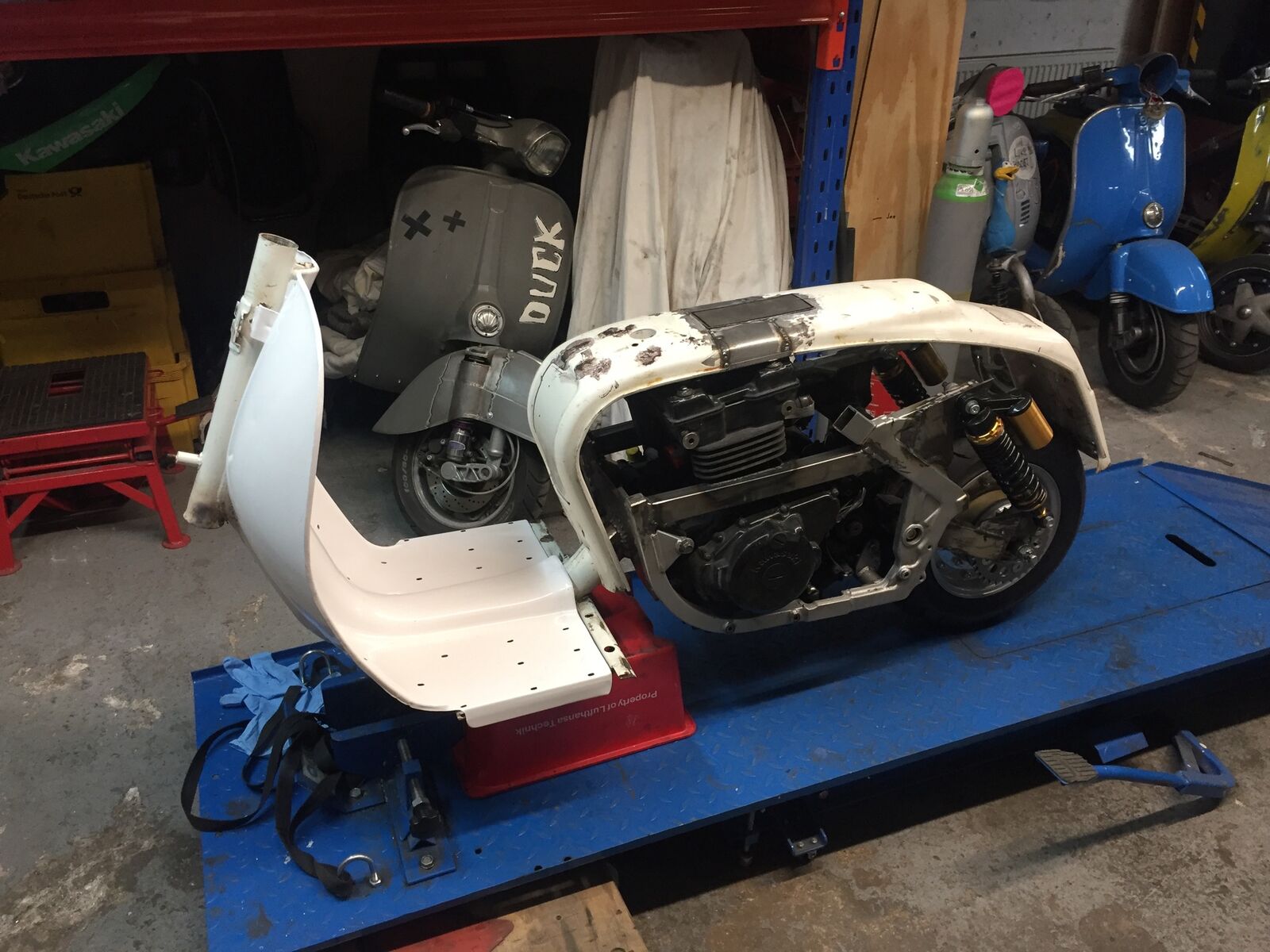

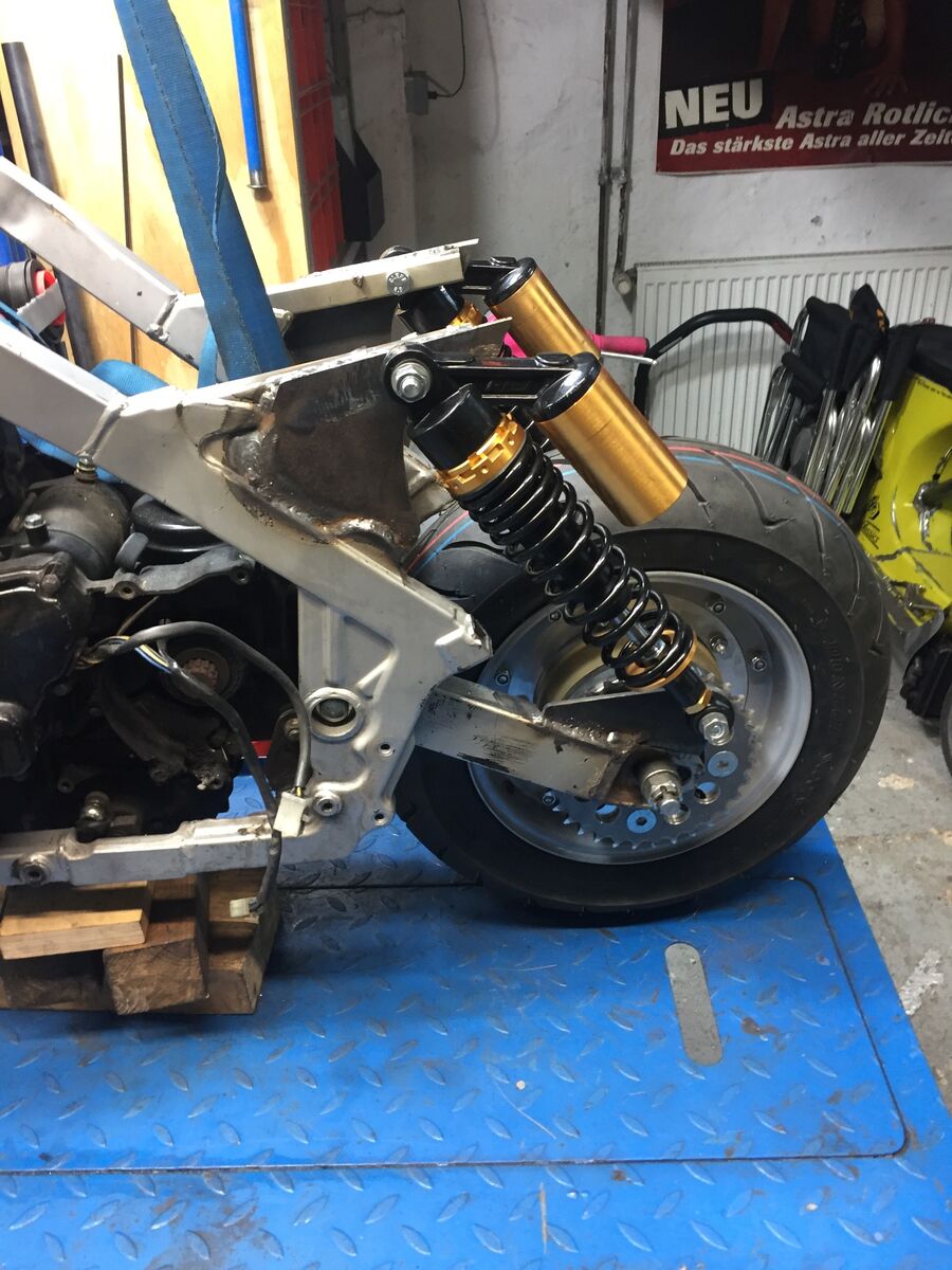

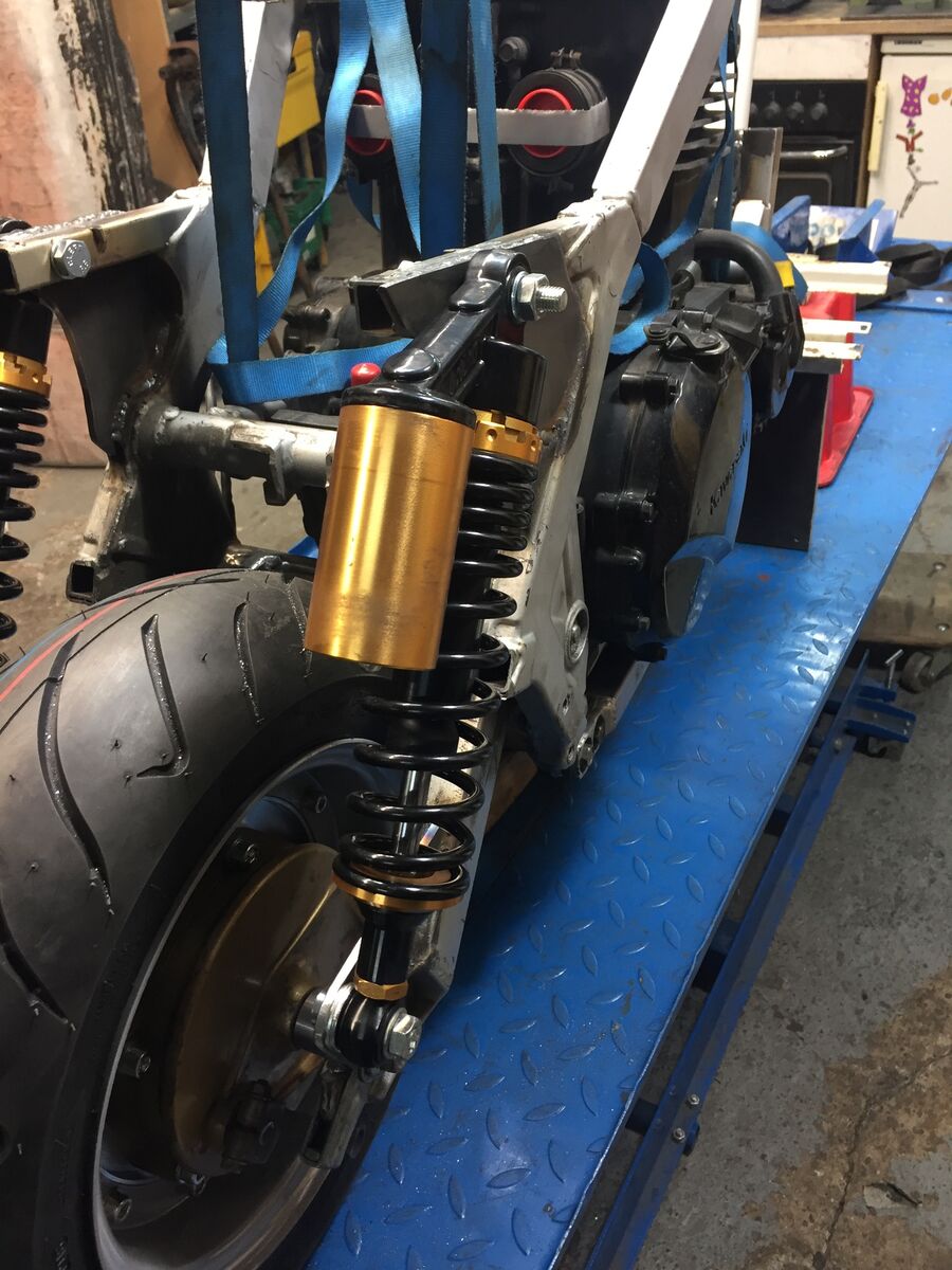

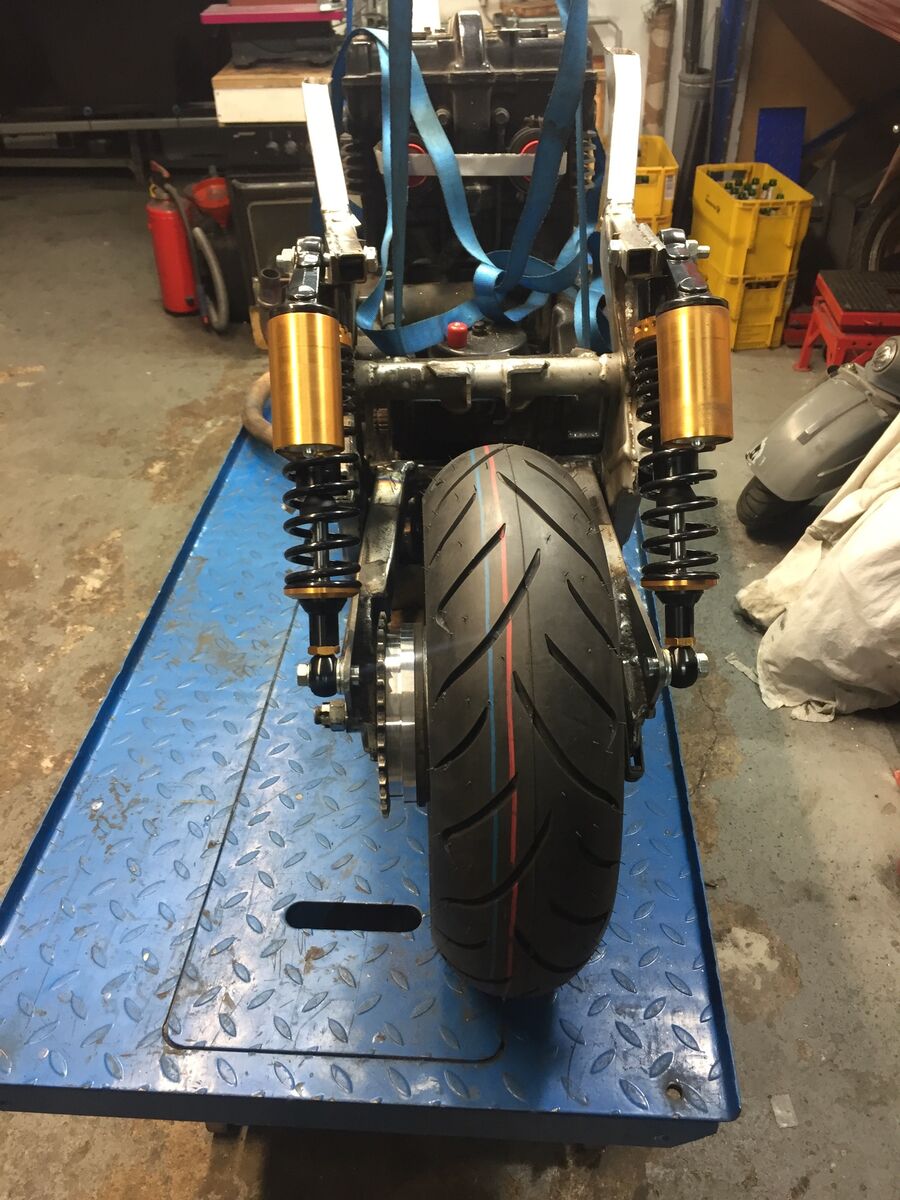

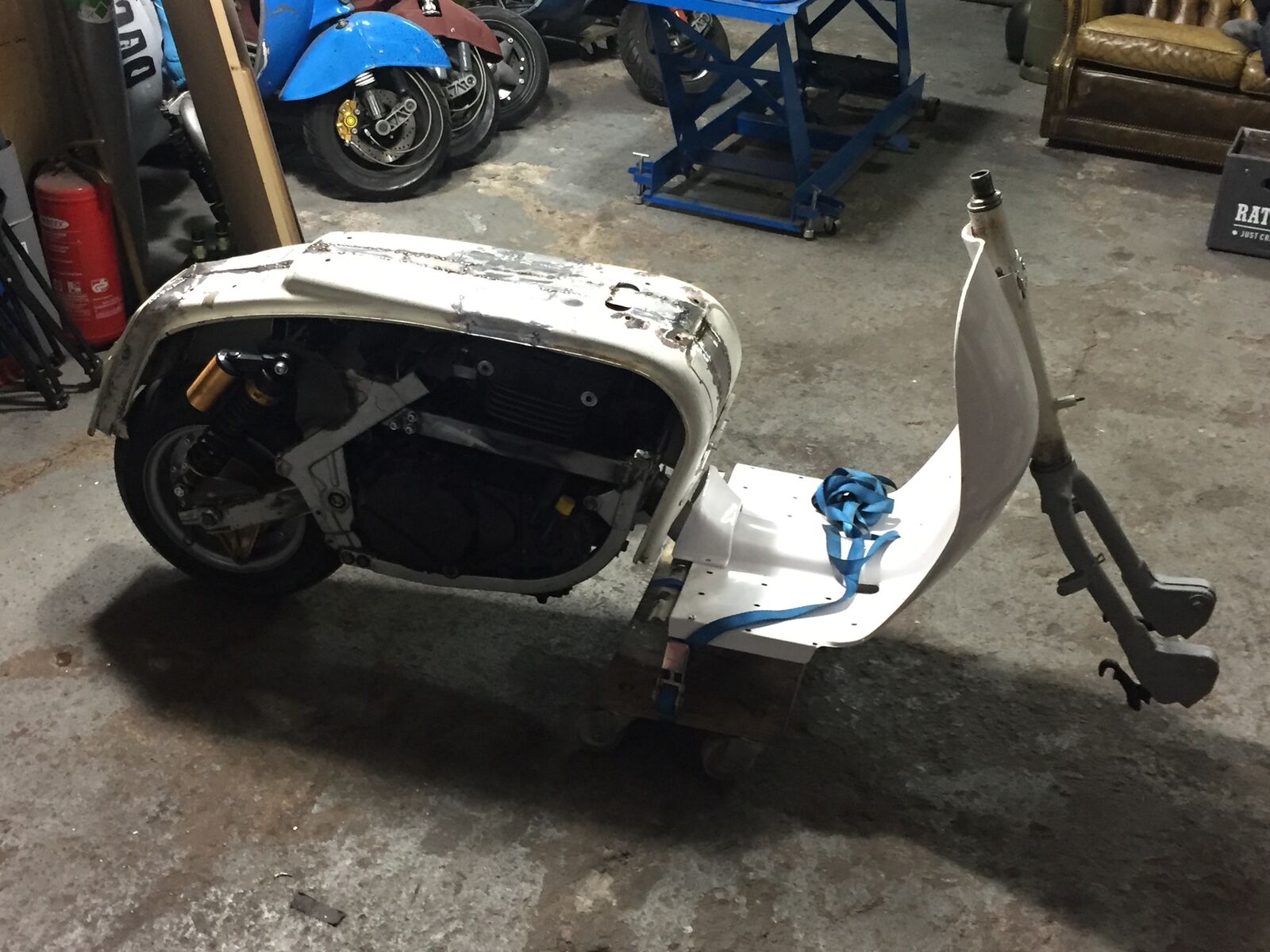

    So sieht das jetzt aus:
    Die neuen Dämpfer stehen jetzt auch steiler.

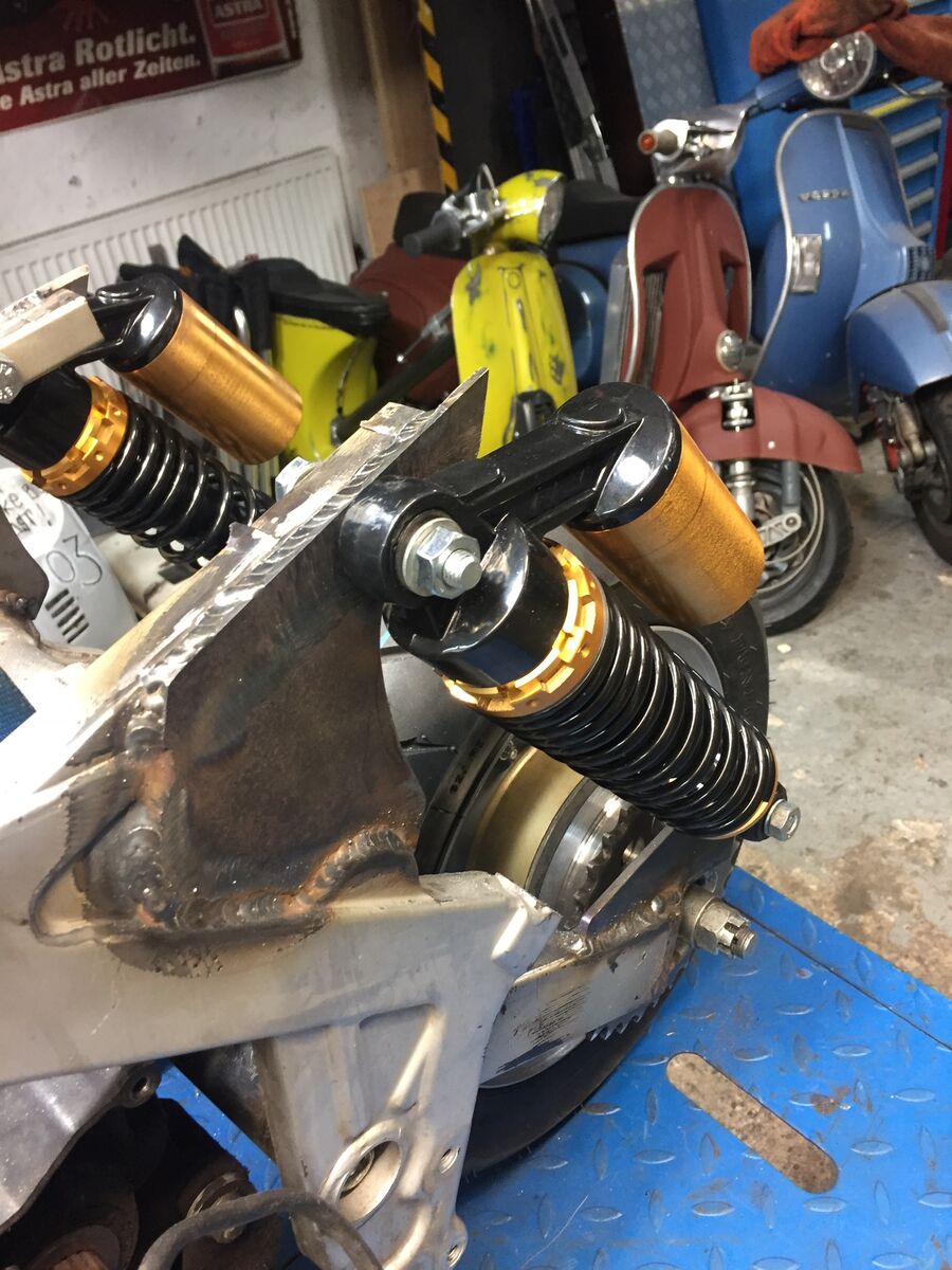

    • November 18, 2016 at 19:49
    Nein, das kollidiert links mit dem Kettenrad.
    Ich hab schon eine Lösung

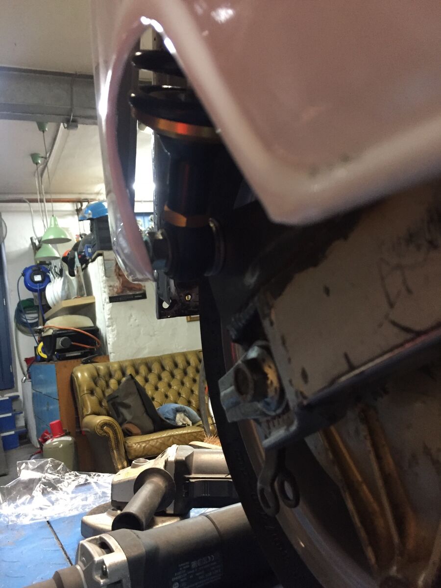

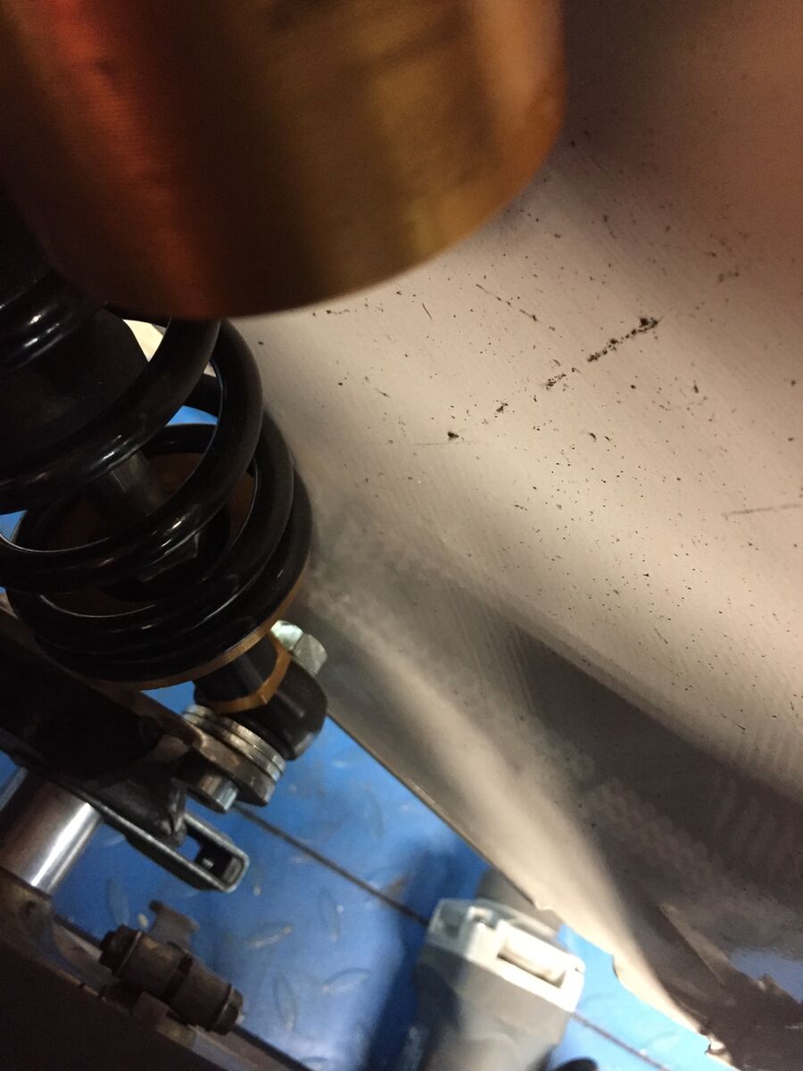

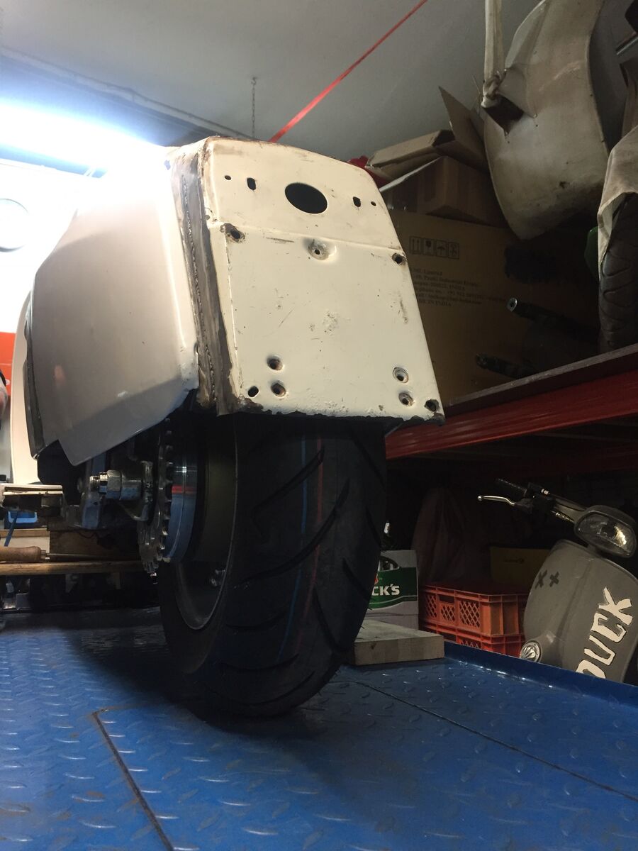

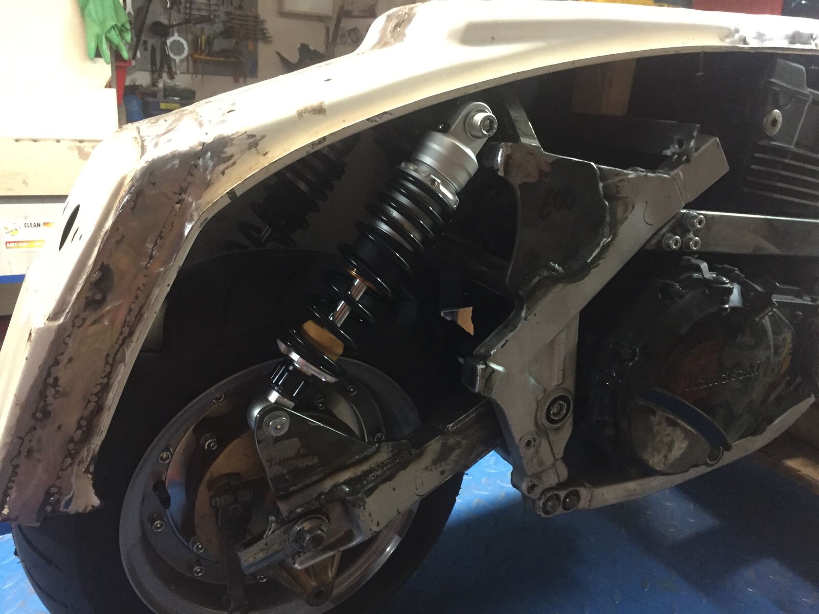

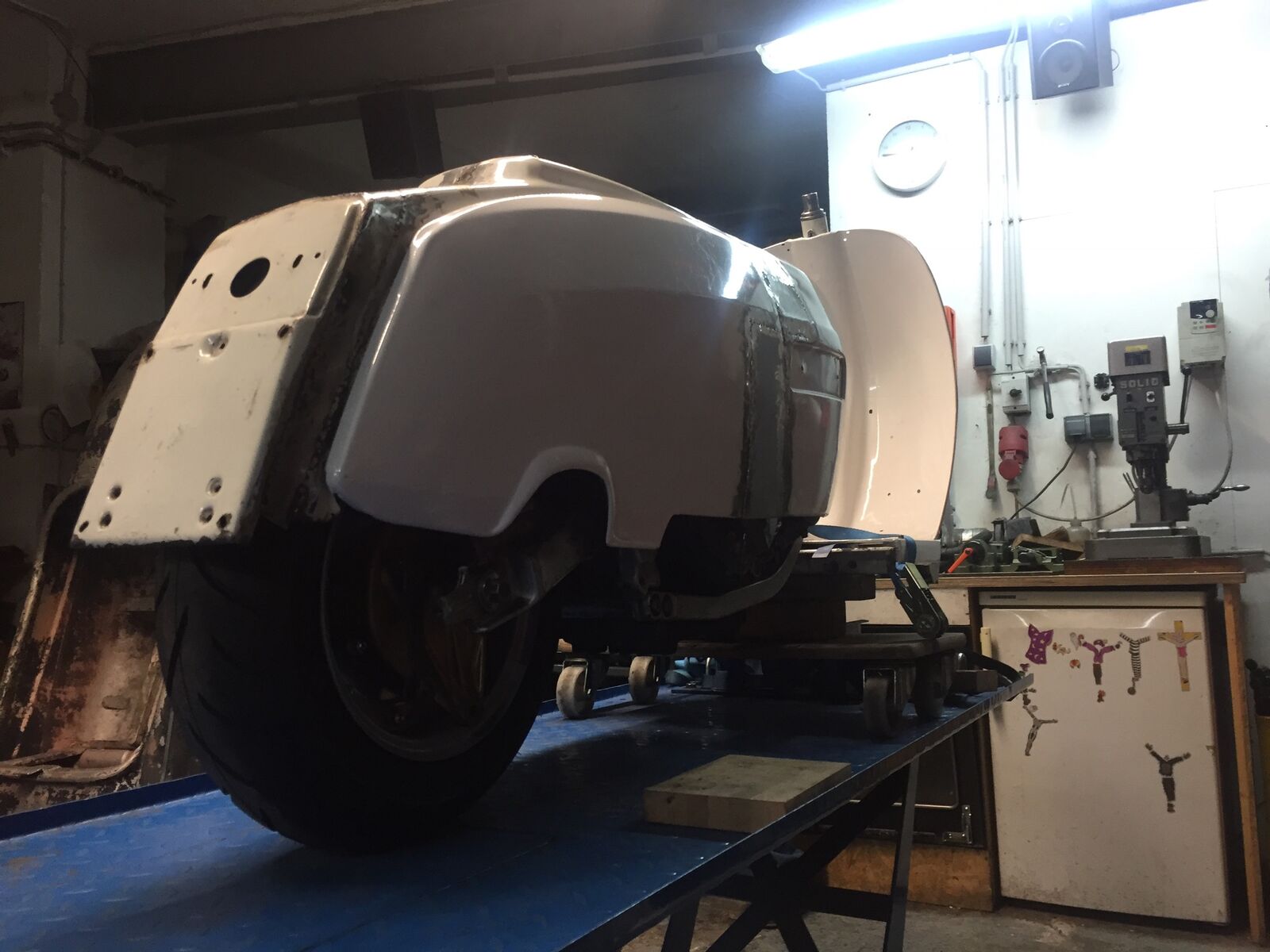

    • November 17, 2016 at 22:14
    Mist!
    Die Stossdämpfer passen nicht! Die Hauben sind unten zu schlank und ich habe den Frameloop nur vorn verbreitert um die Linie nicht zu versauen. Außerdem passt das Rücklicht nicht an ein verbreitertes Heck.
    Ich werde kürzere Dämpfer montieren müssen. Dann kann ich auch die billigen Autoscooter Stoßdämpfer aus China gegen was besseres tauschen.

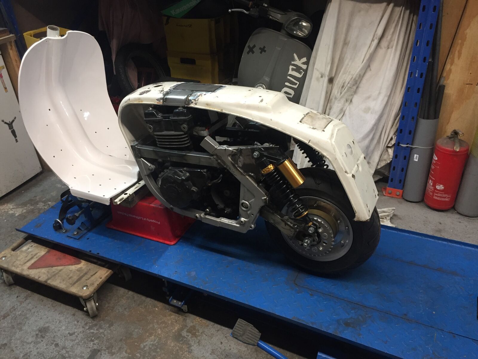

    • Pornstar
    • October 30, 2016 at 08:59
    Hinten muss ich noch bei, da fehlen noch 2cm. Deswegen strecke ich den Bereich hinter den Hauben noch raus. Ich wollte nicht den Frameloop um 12cm verlängern, sondern alles ein wenig aufteilen. Die Hauben müssen ja auch noch länger werden...
    Da bei der Lambretta das Rad original schon sehr weit hinten im Radkasten steht, kann ich da nicht mehr mogeln. Mit dem Radstand wird die Kiste kein Bergsprinter, das ist mal klar.

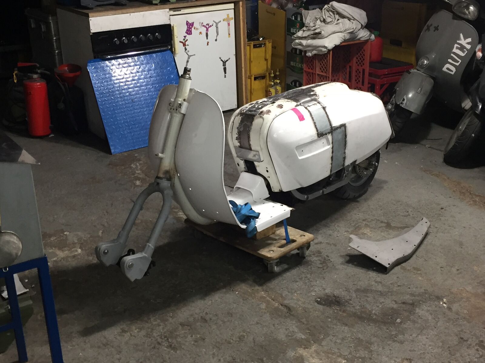

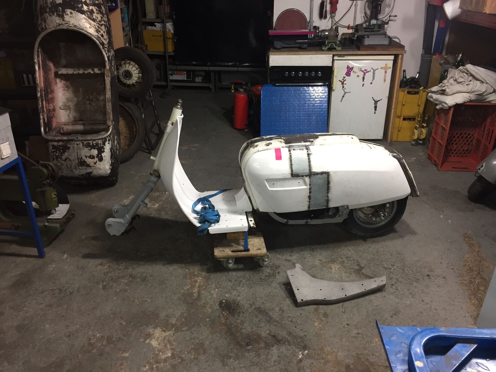

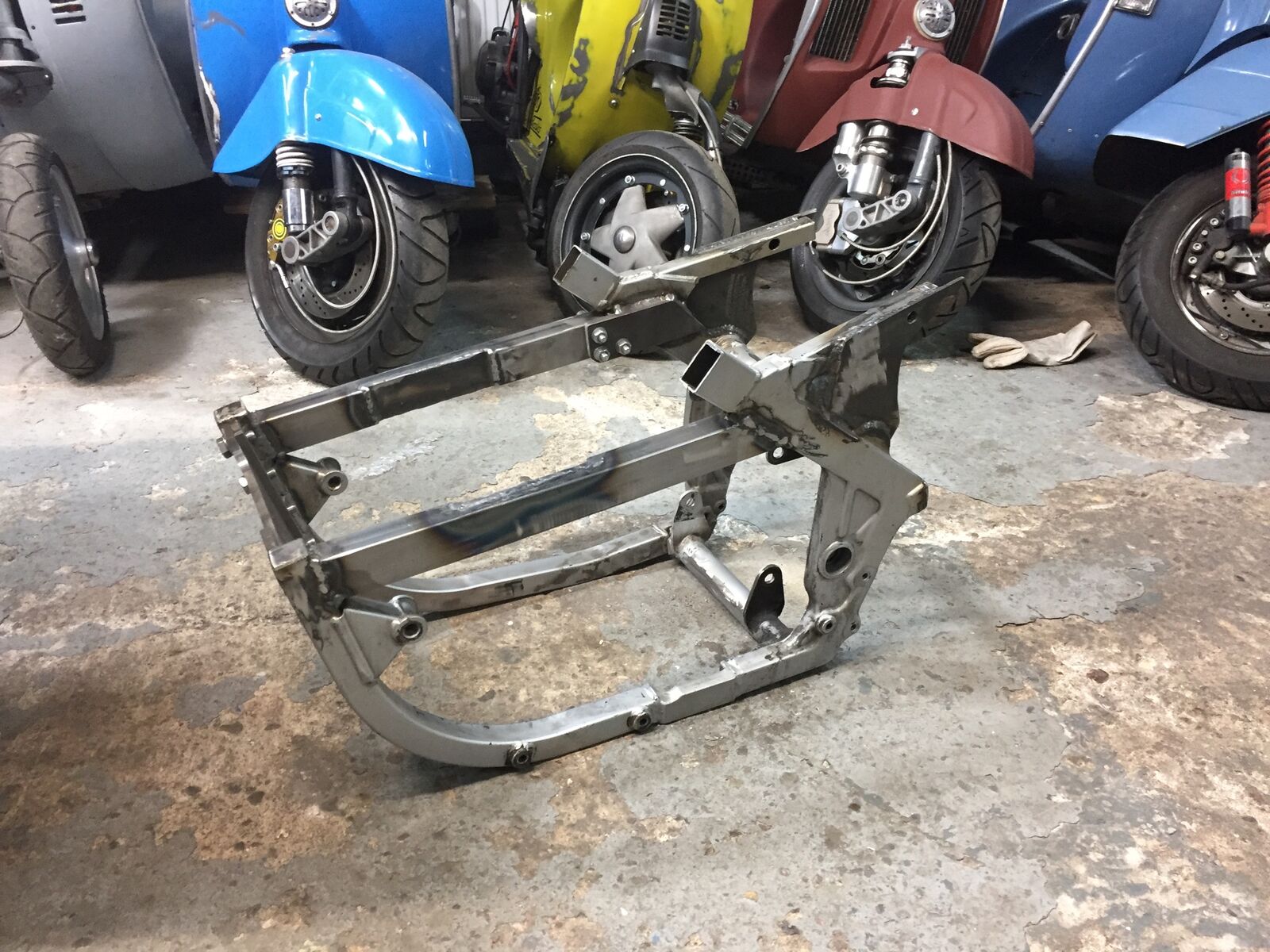

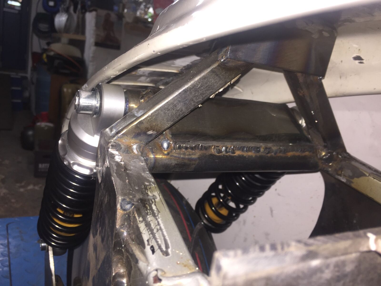

    • Pornstar
    • October 29, 2016 at 22:56

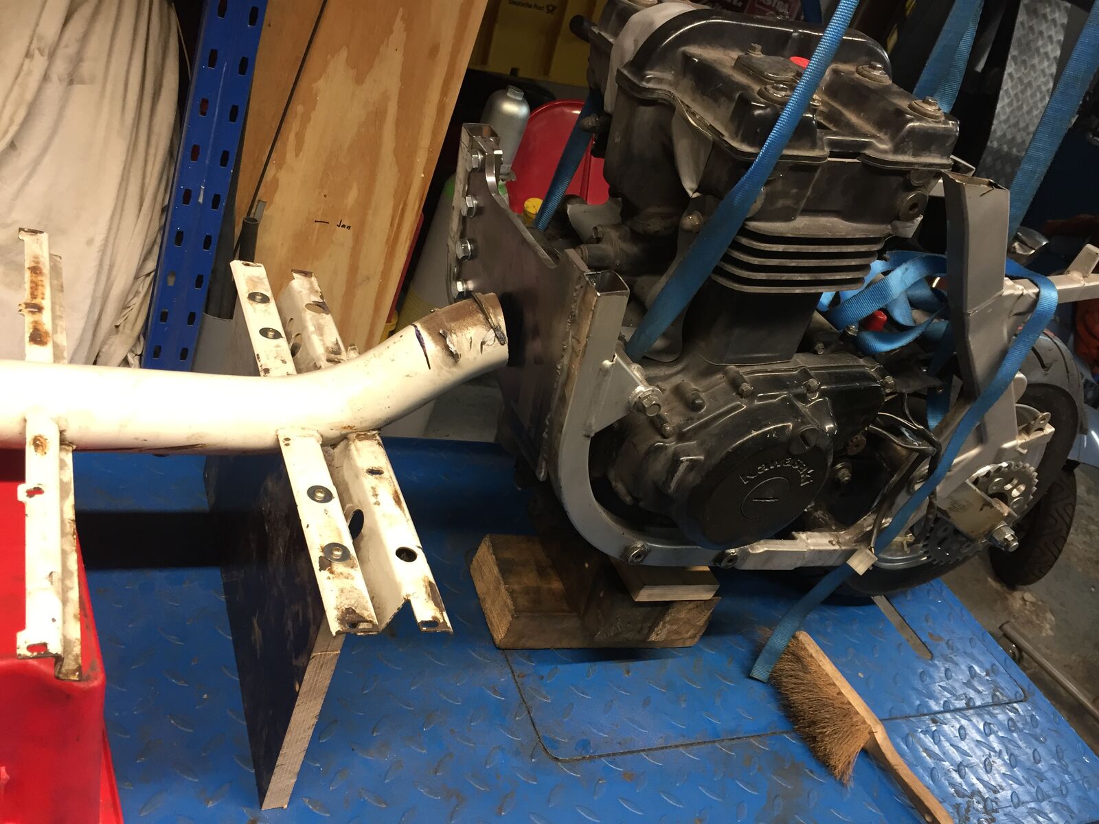

    Die Rahmen sind zusammengeschweisst und jetzt wird der Frameloop verlängert.
    So langsam sieht es nach einem Roller aus.

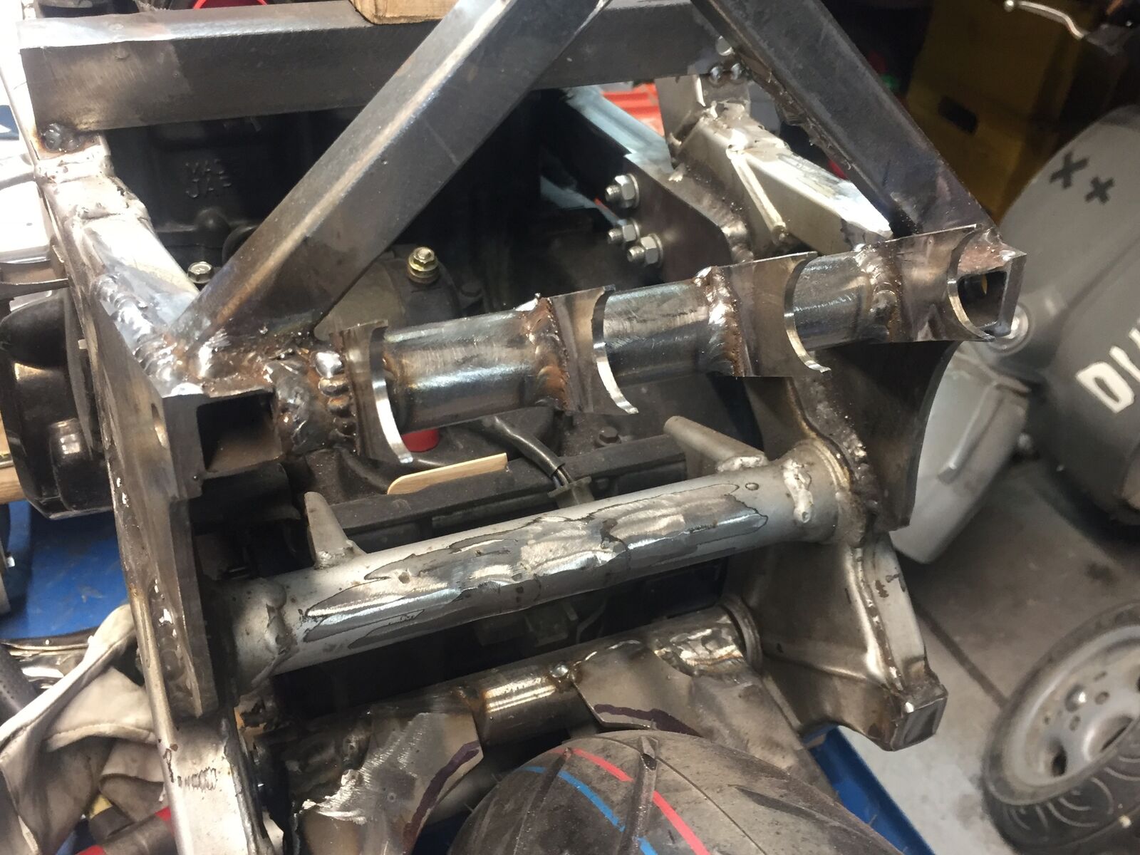

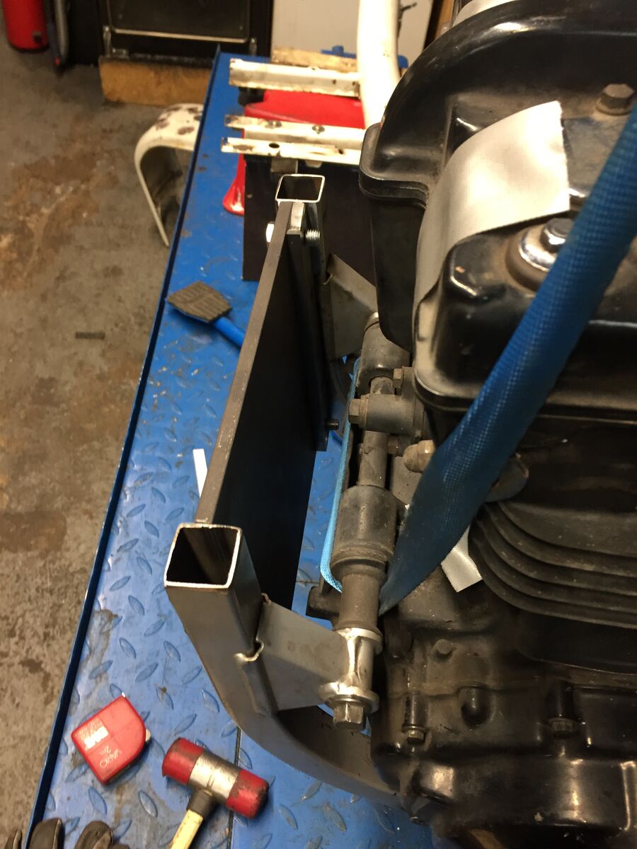

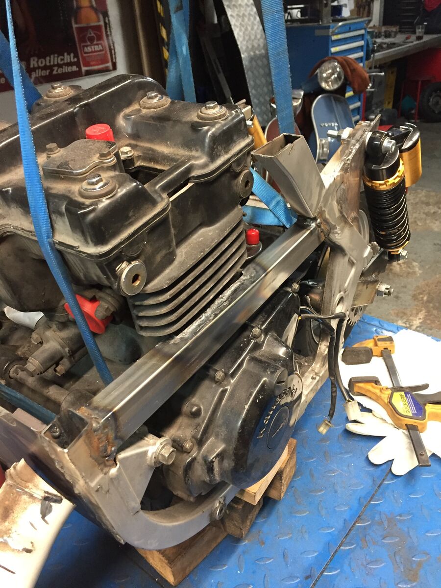

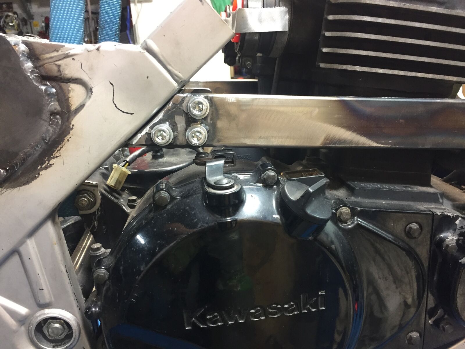

    • October 18, 2016 at 22:30
    Und es geht weiter:

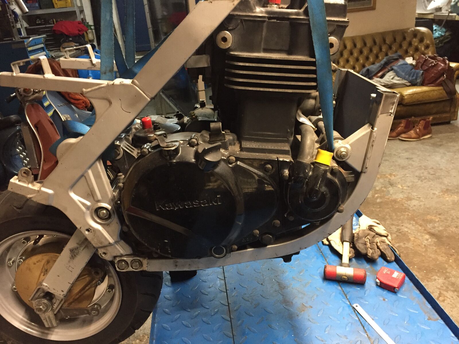

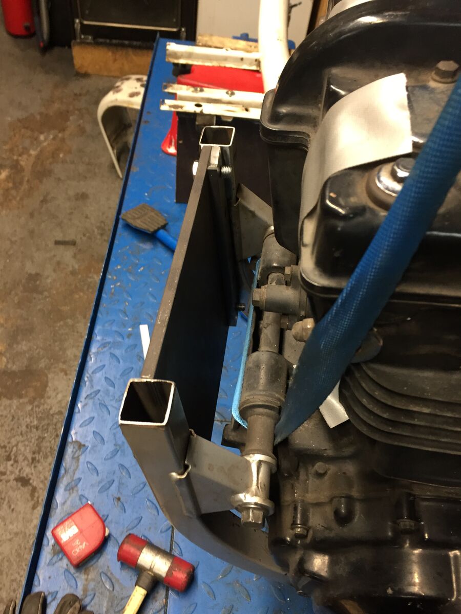

    Heute habe ich die Rahmenschleife links geschlossen, den Unterzug dafür musste ich für den Zylinder um 5mm ausklinken. Die rechte Seite wird etwas kniffeliger, weil sie ja, wie am Unterzug auch oben schraubbar sein muss. Andernfalls bekomme ich den Motor nicht mehr aus dem Rahmen. Sobald das erledigt ist, wird das Lambretta-Vorderteil an die Platte geschweißt. Am Ende wird alles noch Mal mit der Fächerscheibe geputzt und ich werde noch ein paar Knotenbleche zur Versteifung setzen.

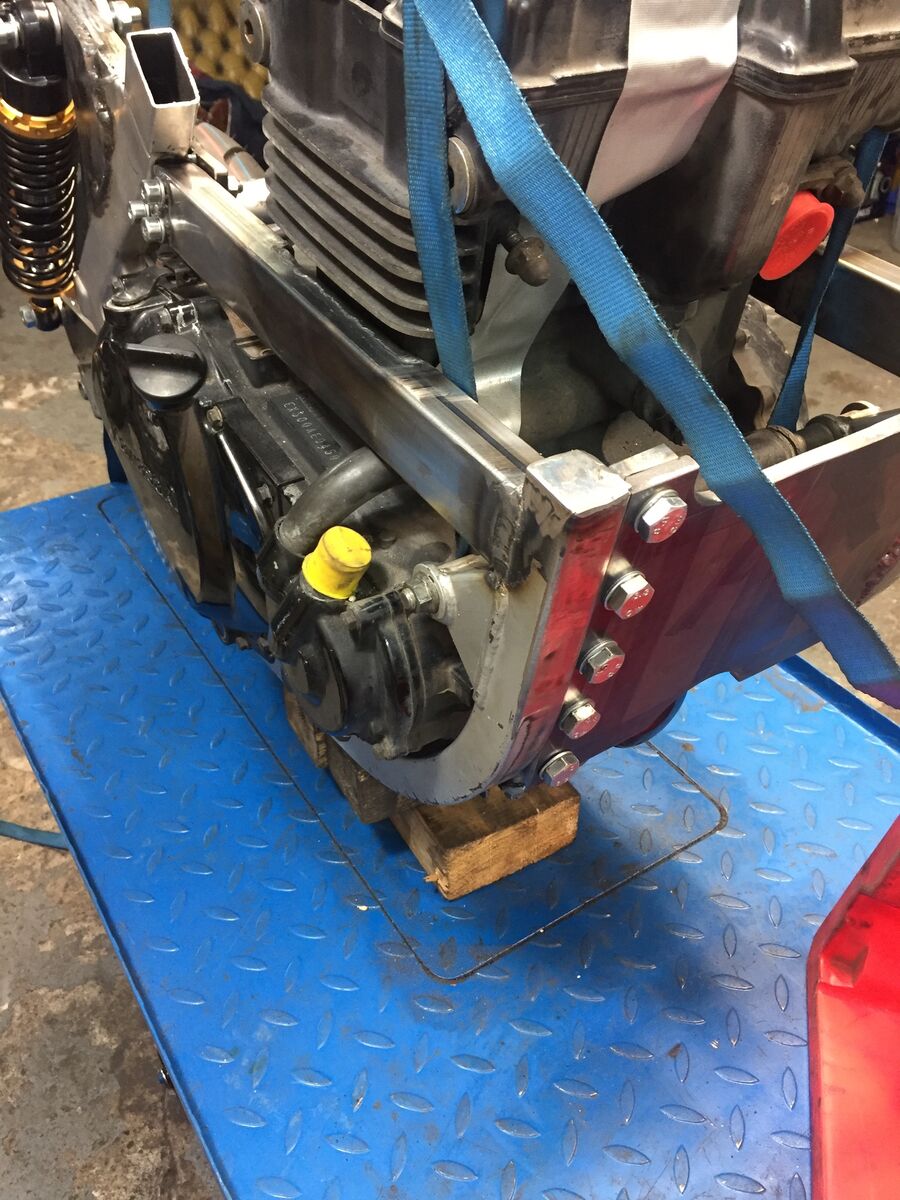

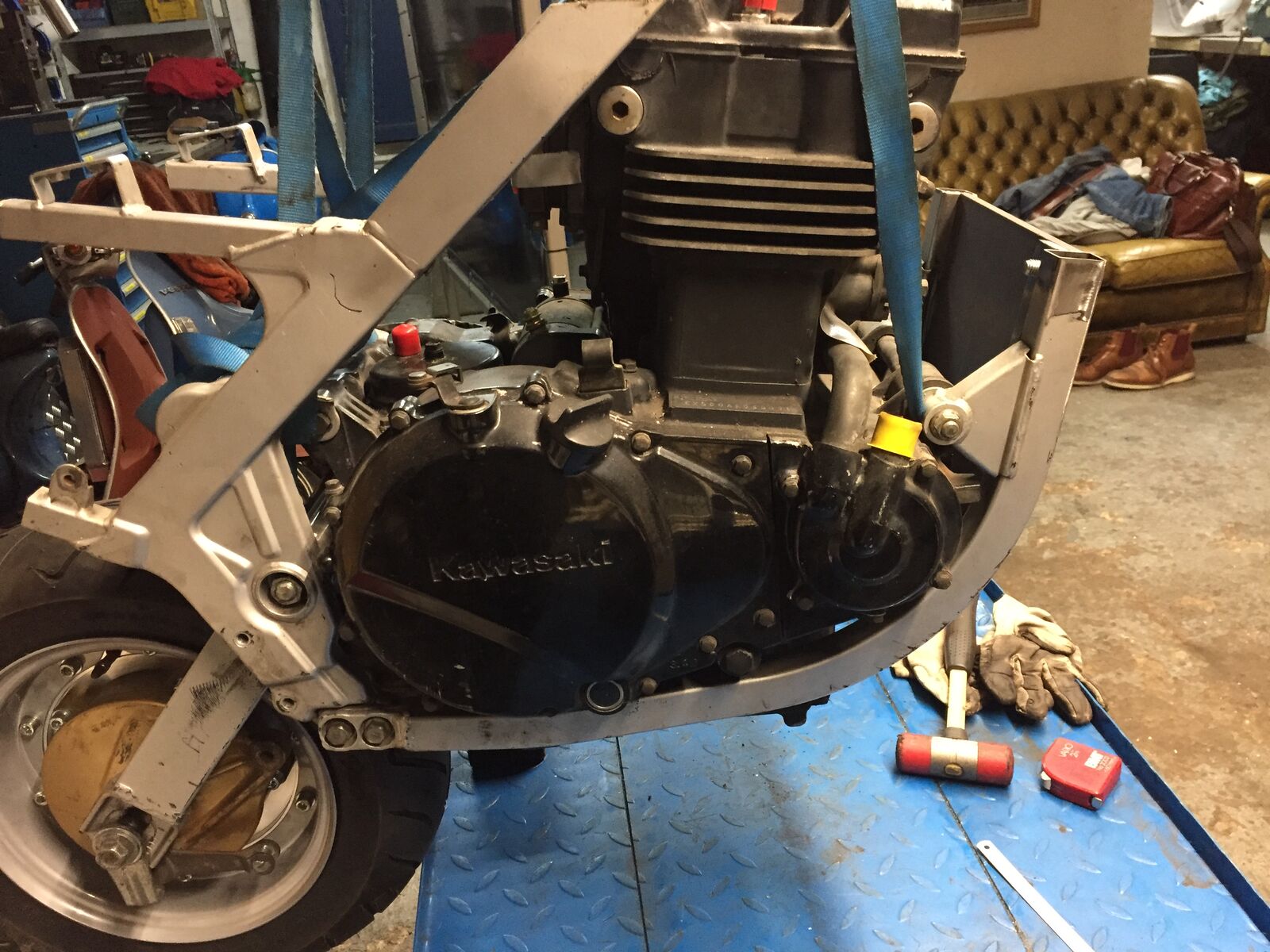

    • October 13, 2016 at 21:19
    Wäh?
    Ich hab nicht mal einen Angelschein! :D

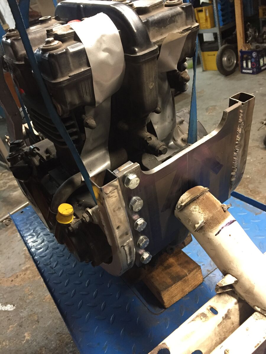

  • The Hustler
    • Pornstar
    • October 11, 2016 at 22:22

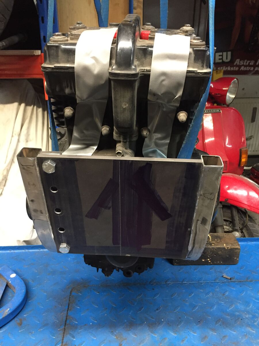

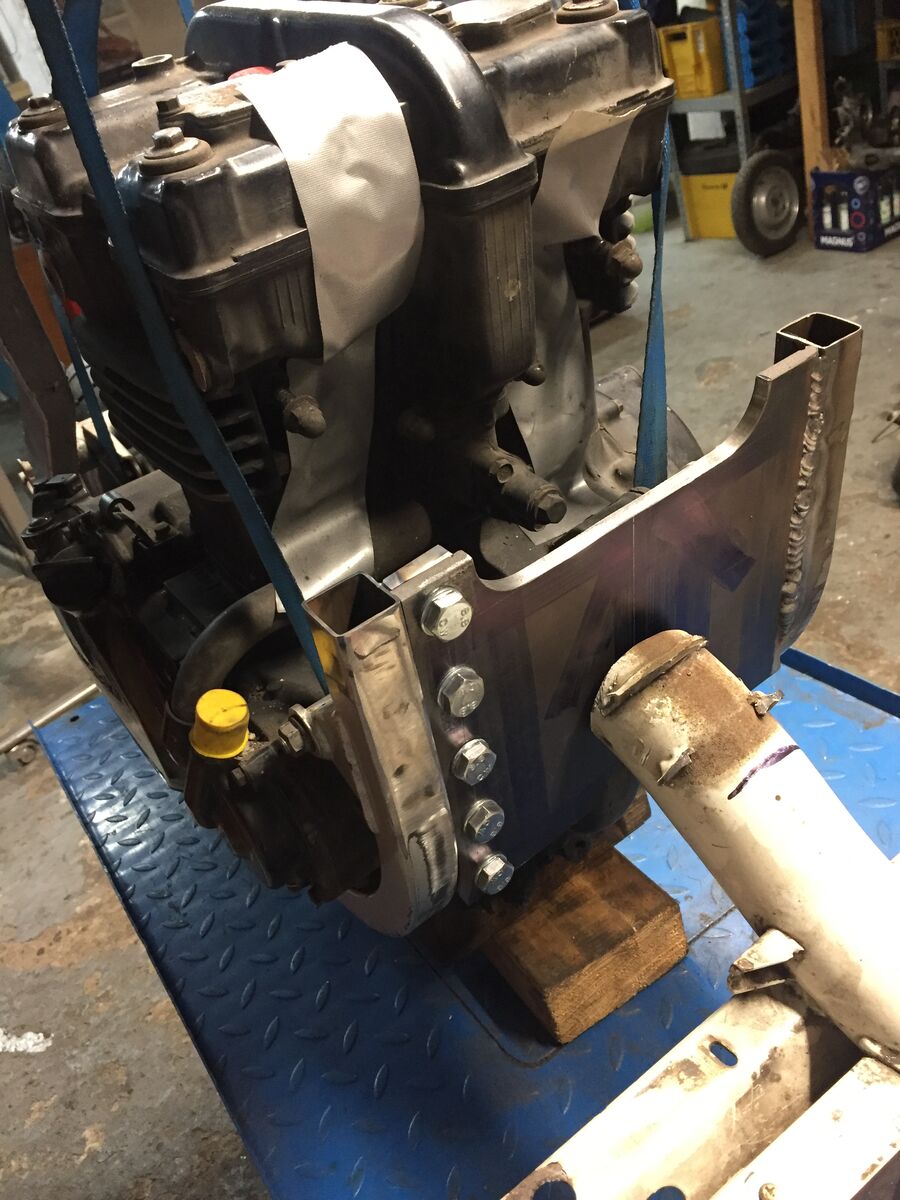

    Heute habe ich die Anschlussplatte an den GPZ Rahmen gesetzt. Das Problem bei der Übernahme dieses Rahmens ist, dass der Motor nach unten ausgebaut wird. Dazu wird der rechte Unterzug vom Rahmen abgeschraubt. Um weiterhin den Motor ausbauen zu können muss die Anschlussplatte ebenfalls einseitig geschraubt sein. An die Platte wird später der Lambrettarahmen geschweißt.
    Alles in allem sieht es ganz gut aus und es könnte klappen.
