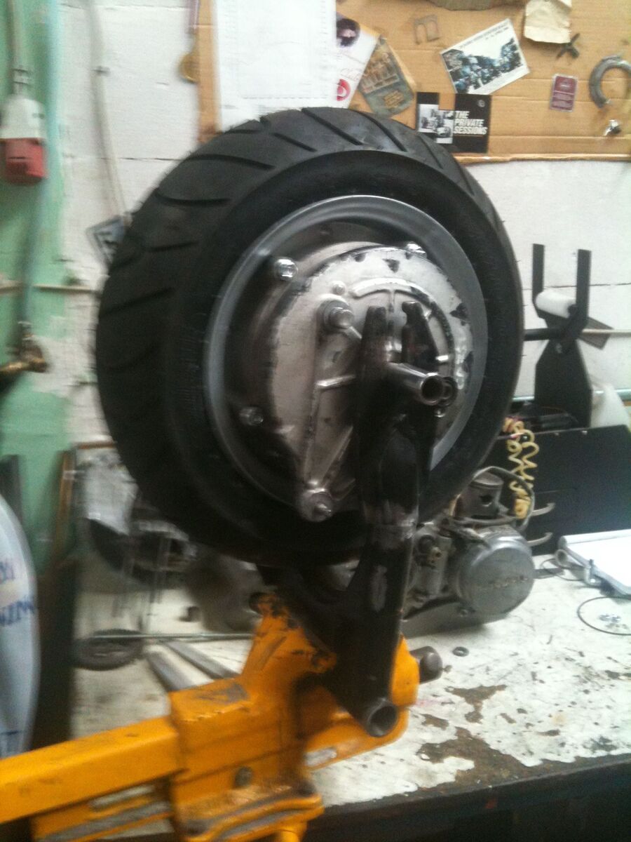

    Ja, ich habe ewig gegoogelt, bis ich etwas über einen alten Bericht aus der Oldtimer Praxis zu dem Thema fand. An den Bericht selbst zu kommen hat nochmal so lange gedauert. Jetzt ist das passende Zeugs bestellt und es geht nun daran, das Übermaß zu ermitteln. Wenn ich damit erfolgreich bin, kommt quasi als Abfallprodukt eine neue Buchsenserie für den Largeframe Breitreifenumbau raus.

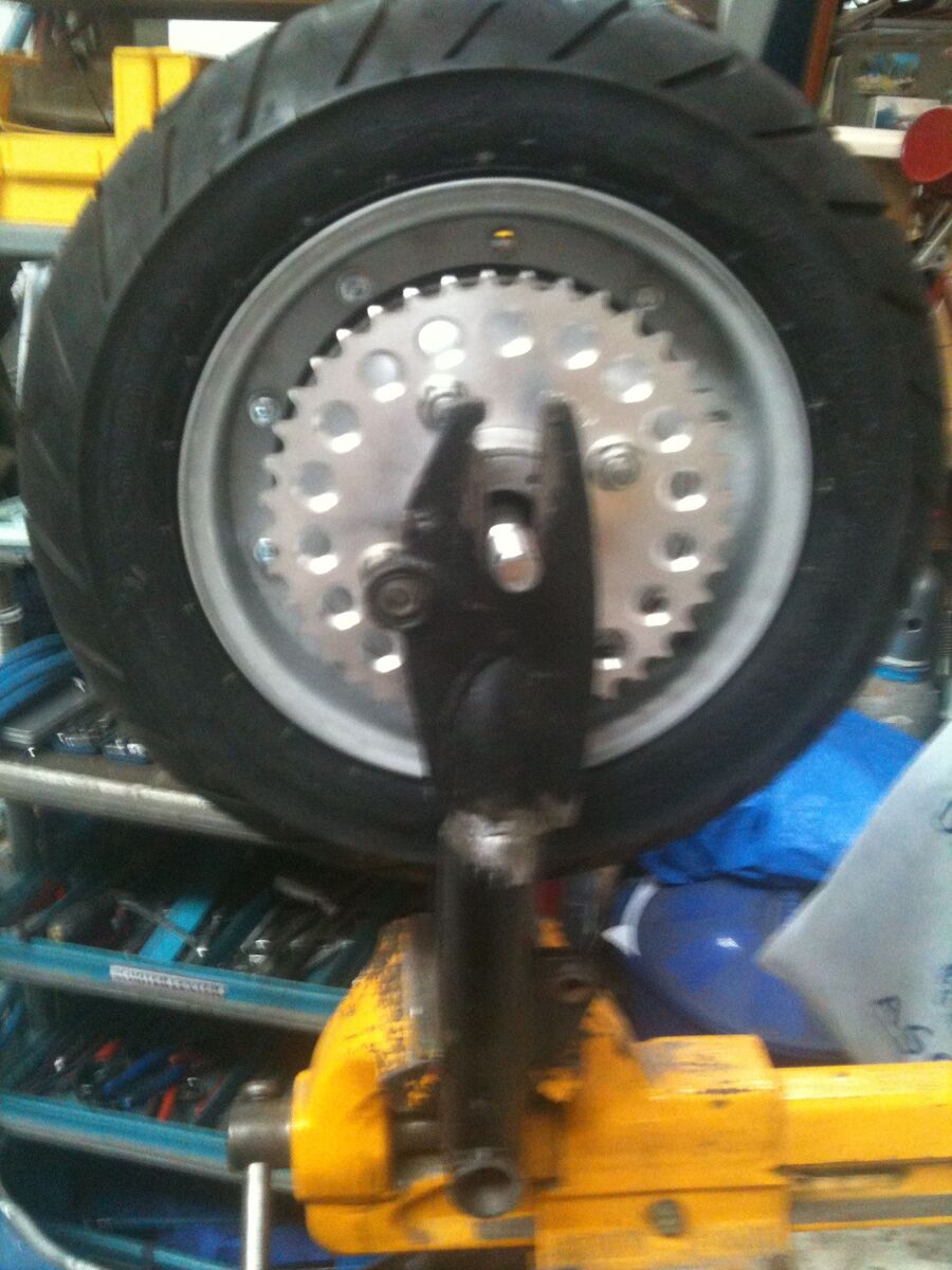

    Ich hatte Urlaub und die Post war artig und lieferte das bestellte Kettenrad mit 32 Zähnen.

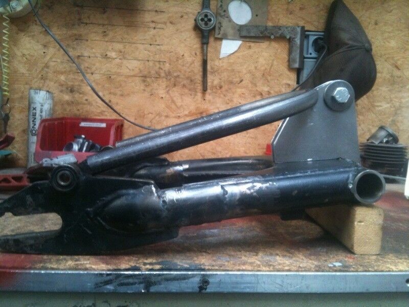

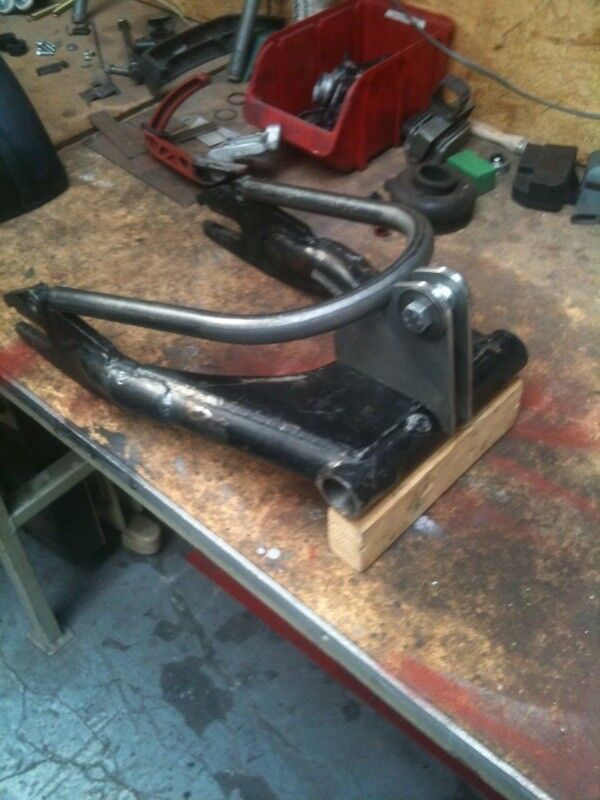

    Dafür war ich heute wieder fleissig und habe den Unterzug angepasst und die Schubdreiecke für die Federung. Übermorgen summt das WIG Gerät!

    Ich habe heute meinen Unterzug biegen lassen und die Pappschablonen für die nächsten Bleche gefertigt. Das nennt man einen echten Lauf, der nur durch den ermahnenden Blick meiner Süssen unterbrochen werden kann. Und die wird mich Donnerstag genauso anschauen, wenn ich nicht mit ihr eine Woche an die Nordsee, nach SPO fahre. Mit anderen Worten: ZWANGSPAUSE!
    Ich nutze das nun, um die Schwinge strahlen zu lassen und einige Teile zu bestellen. So kann ich dann gleich nach meinem Urlaub weitermachen.

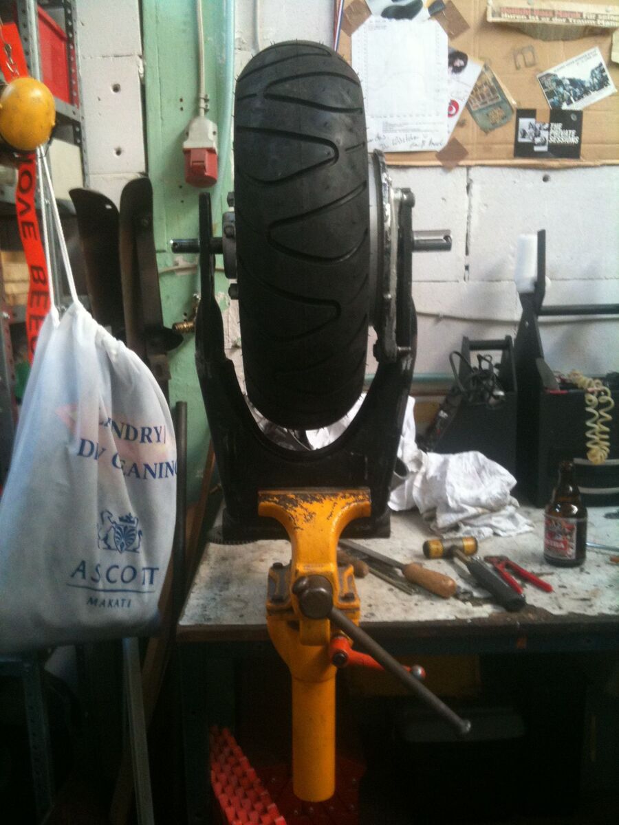

    Ich brauche mal Euren Rat zum Thema Schwingenlagerung. Entweder ich schleife die PX Silentbuchsen auf der Drehbank auf das Mass der neuen Schwinge, oder ich dachte daran mir welche aus Polyurethan zu giessen. Doof ist nur, dass ich sowas noch nie gemacht habe. Auf einem Bolzen im Nadellager, wie bei es der Yamaha Schwinge vorher ausgelegt war, habe ich wegen des rappelnden Motors keine Lust.
    Hat jemand eine Idee welches Zeug ich zum giessen nehmen kann? Ich habe gelesen, dass es zig verschiedene Typen von dem Zeugs gibt, natürlich mit den unterschiedlichsten Eigenschaften.
    So ähnlich wird es wohl aussehen. Da ich den Bereich der Traversenbohrung verstärken muss, will ich das mit 2 Knotenblechen machen, welche die Streben aufnehmen.
    Das Problem hierbei ist, dass ich dann nicht senkrech am Motor hoch komme. Der Hilfsrahmen muss ja nur mein Gewicht tragen. Die Dämpferaufnahme ist ja nun nicht nötig.
