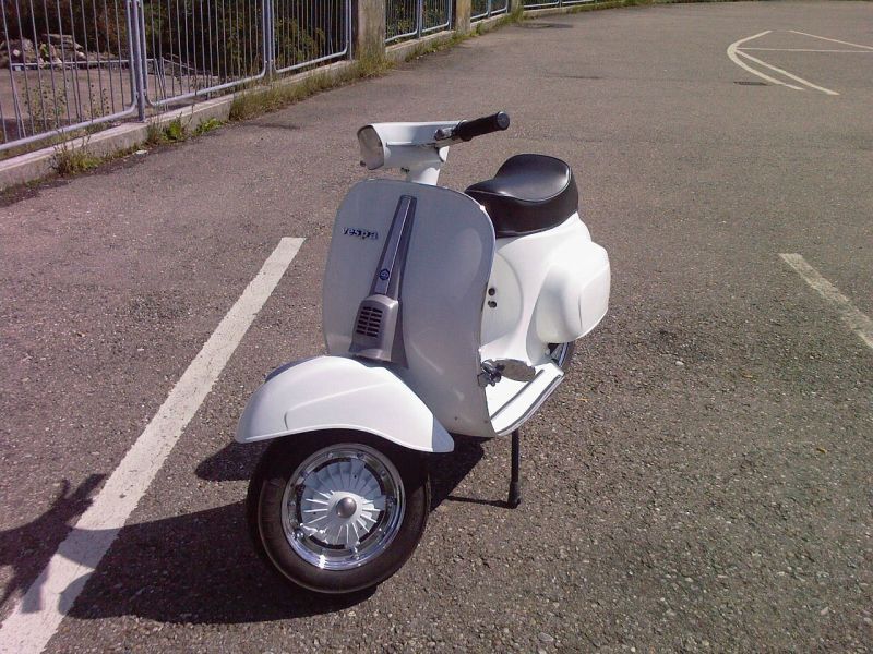

Hab nen 16/10er drauf mit 54 HD und geht sau geil..Fürmeine begriffe
Reicht vollkommend.. -

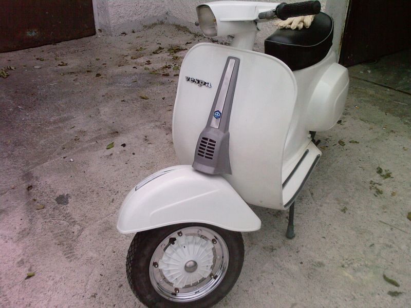

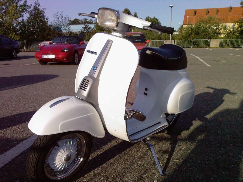

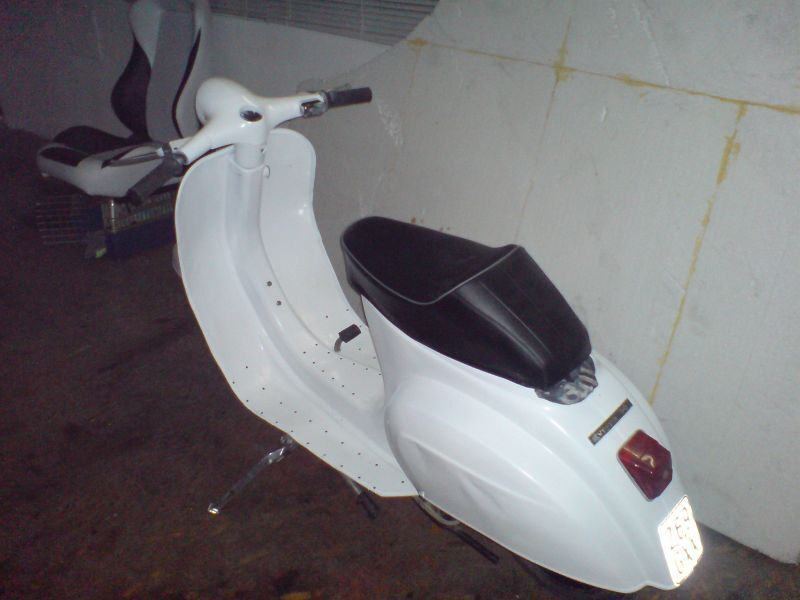

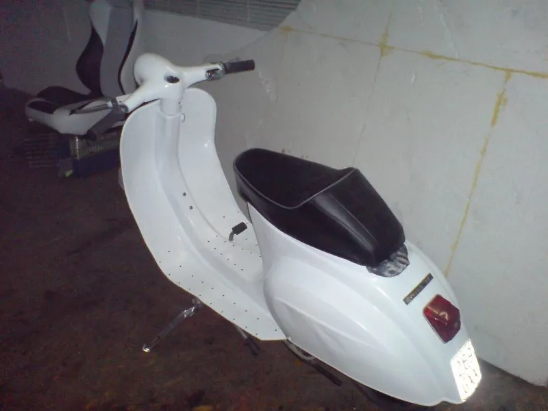

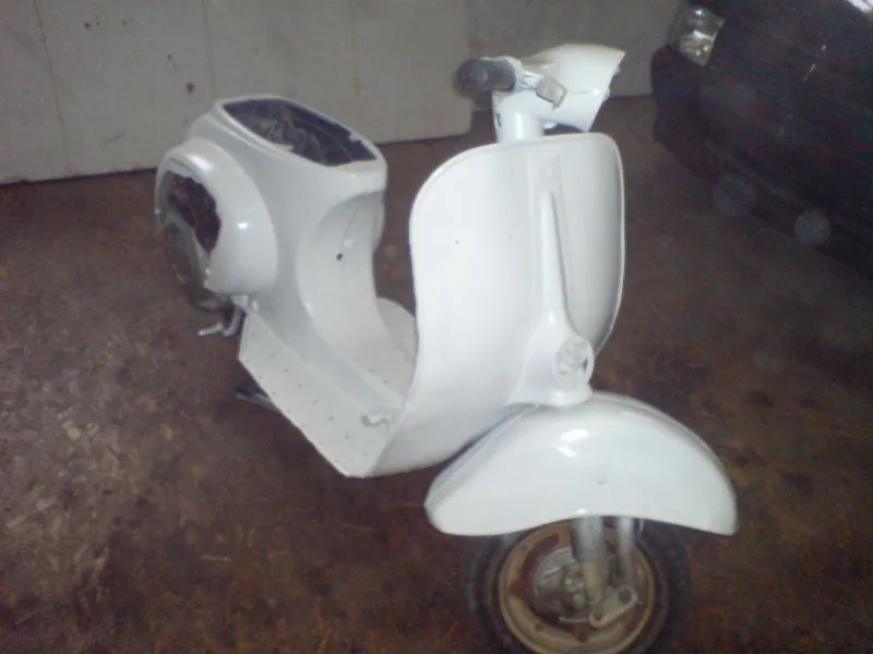

Jep..mit dose..musst halt langsam und in mehreren schichten machen.Immer so dünn wie möglich.dann gehts top..

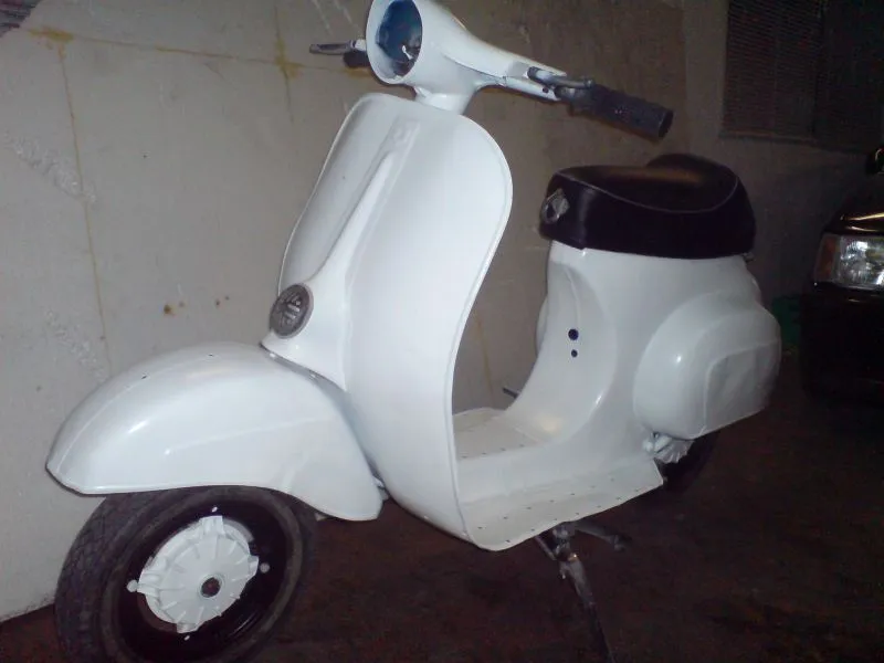

Danke..Muss aber ehrlich sagen das ich mir nicht sonderlich mühe gegeben hab..werd die saison mal so rumeiern, und kommenden winter gehts richtig ab..

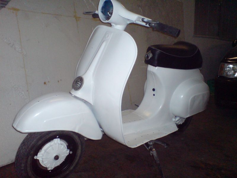

So..jetzt siehts so aus..Besser gings nicht..Troz dose ein gutes ergebnis..keinen läufer und so gut wie keinen staubeinschluss..Naja die backe hätt ich besser machen können..Aber evtl tu ich die heut noch geradebügeln und beilackieren..

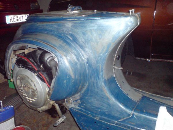

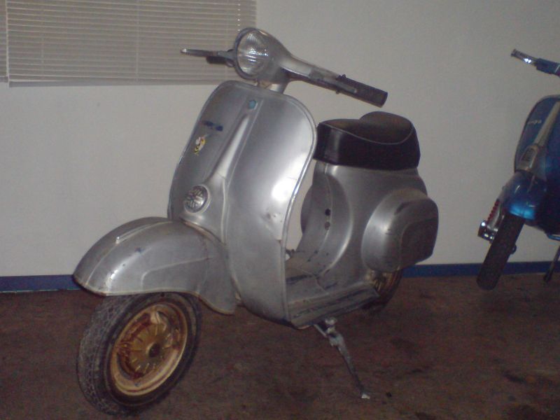

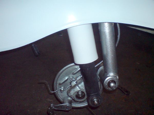

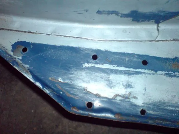

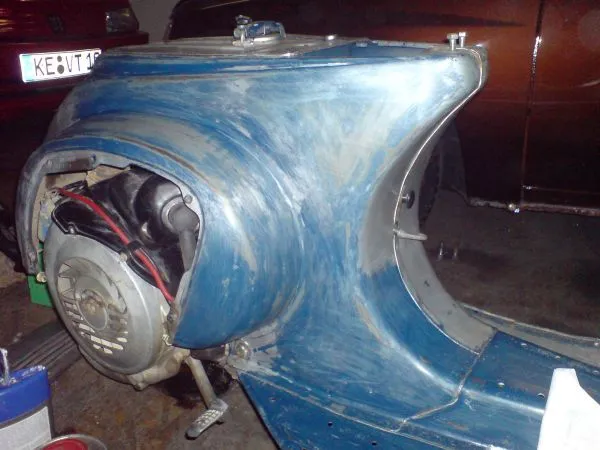

Werd heut mal anfangen zu schleifen und grundieren, und morgen sprüh ich sie..Entweder enianblau oder weiß..Könnt mich immer noch totärgern..

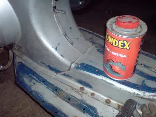

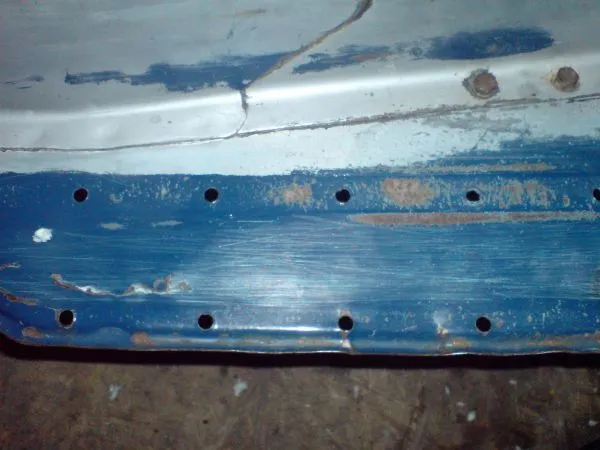

Das es so mit den blanken stellen nicht bleiben kann ist klar..Werd sie ein bisschen anschleifen,grundieren und mit irgendner farbe drübergehen..Hilft ja nix..

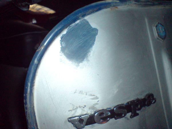

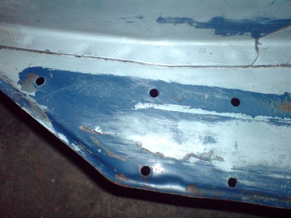

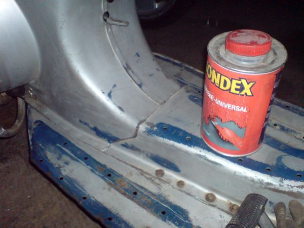

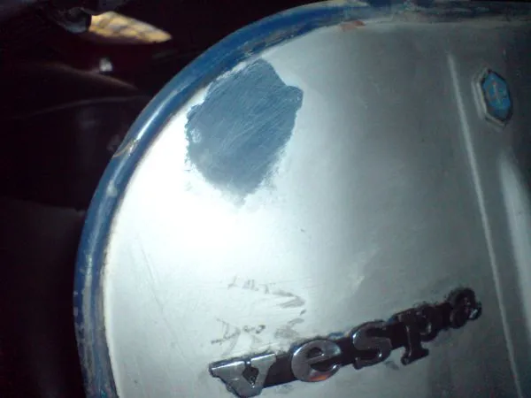

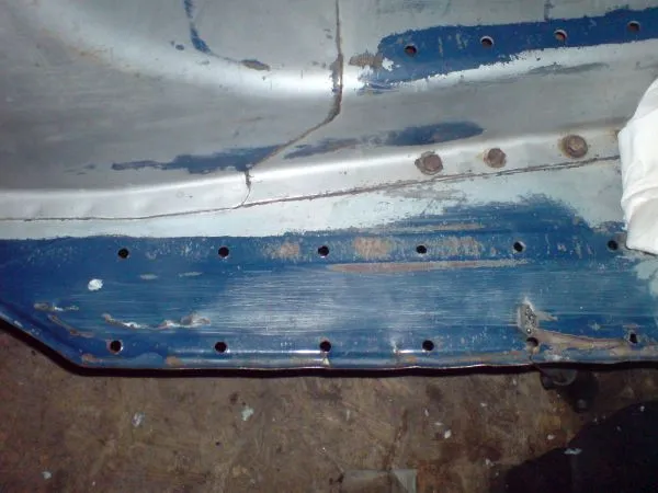

So..Hab mal gedacht ich leg mal den lack frei..Hab Abbeitzer,Aceton und politur verwendet..Hat ca 4 std gedauert..Es fing recht gut an.Leider hat wohl mal irgendwer mit dem 40er oder 60er schleifpapier gedacht er könnt sich austoben..
Was meint ihr dazu?Sie weiter freilegen oder drüberlacken?Kann sie momentan nicht machen lassen weil mir das kleingeld fehlt..Gibt eigentlich nur freilegen oder dose..Leider.Ist halt mega sch..wegen den blanken stellen..Die andere backe sieht garantiert auch so aus...
