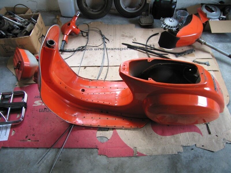

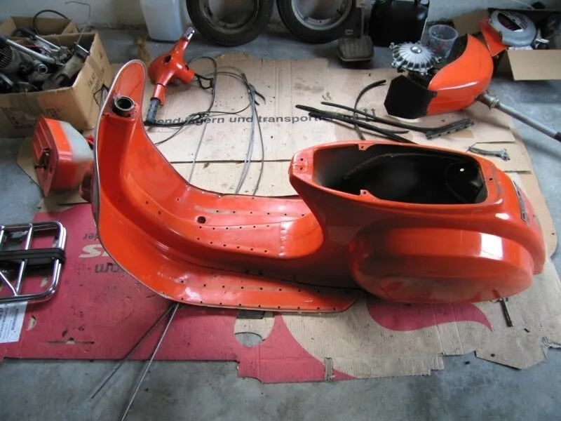

Eine Delle links im Beinschild, ebenfalls die linke Backe verdellt. Rechte Backe eine Beule Nähe Kickstarter. Aber relativ wenig Rost und Unetrboden war Top.

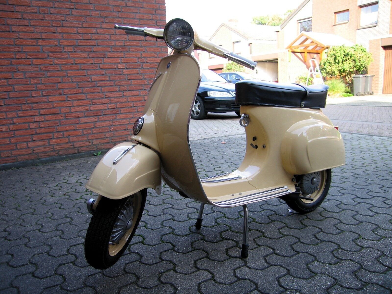

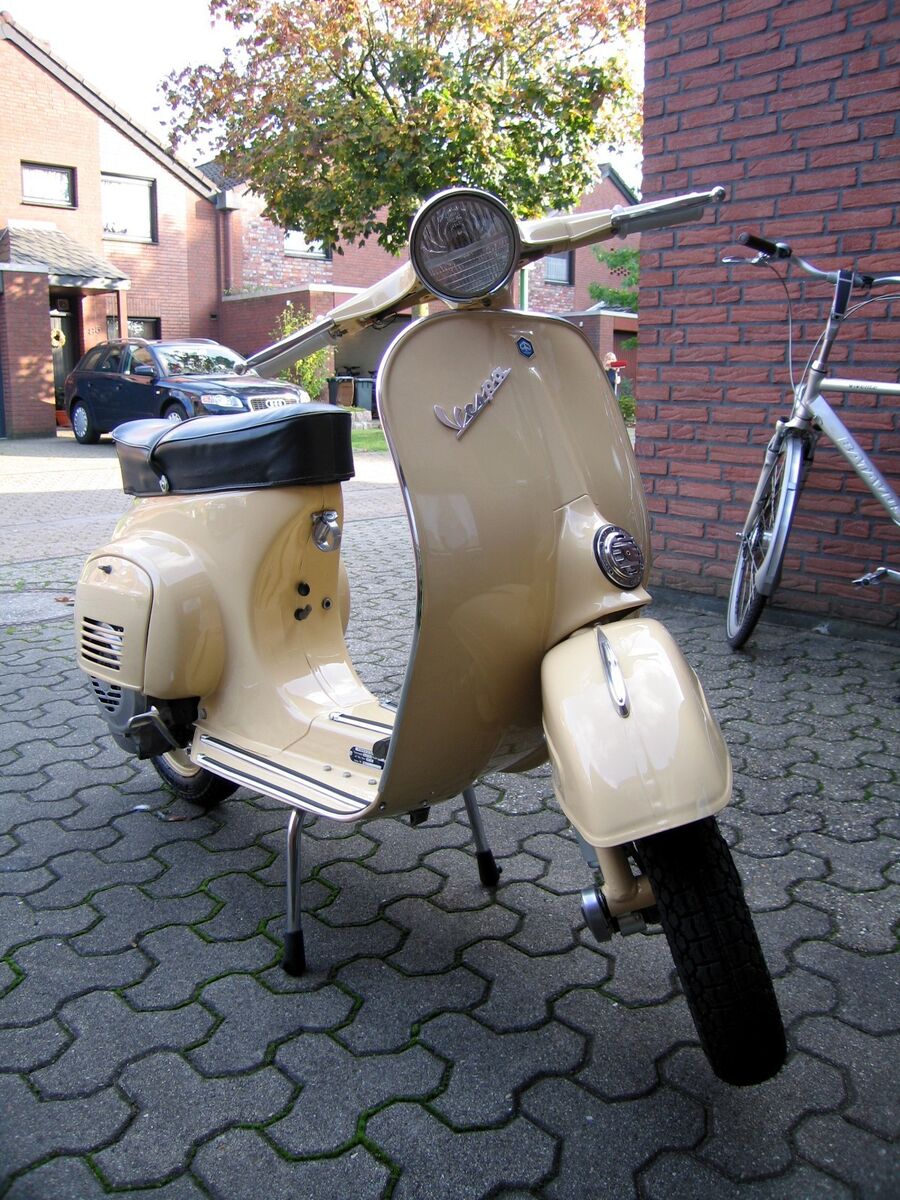

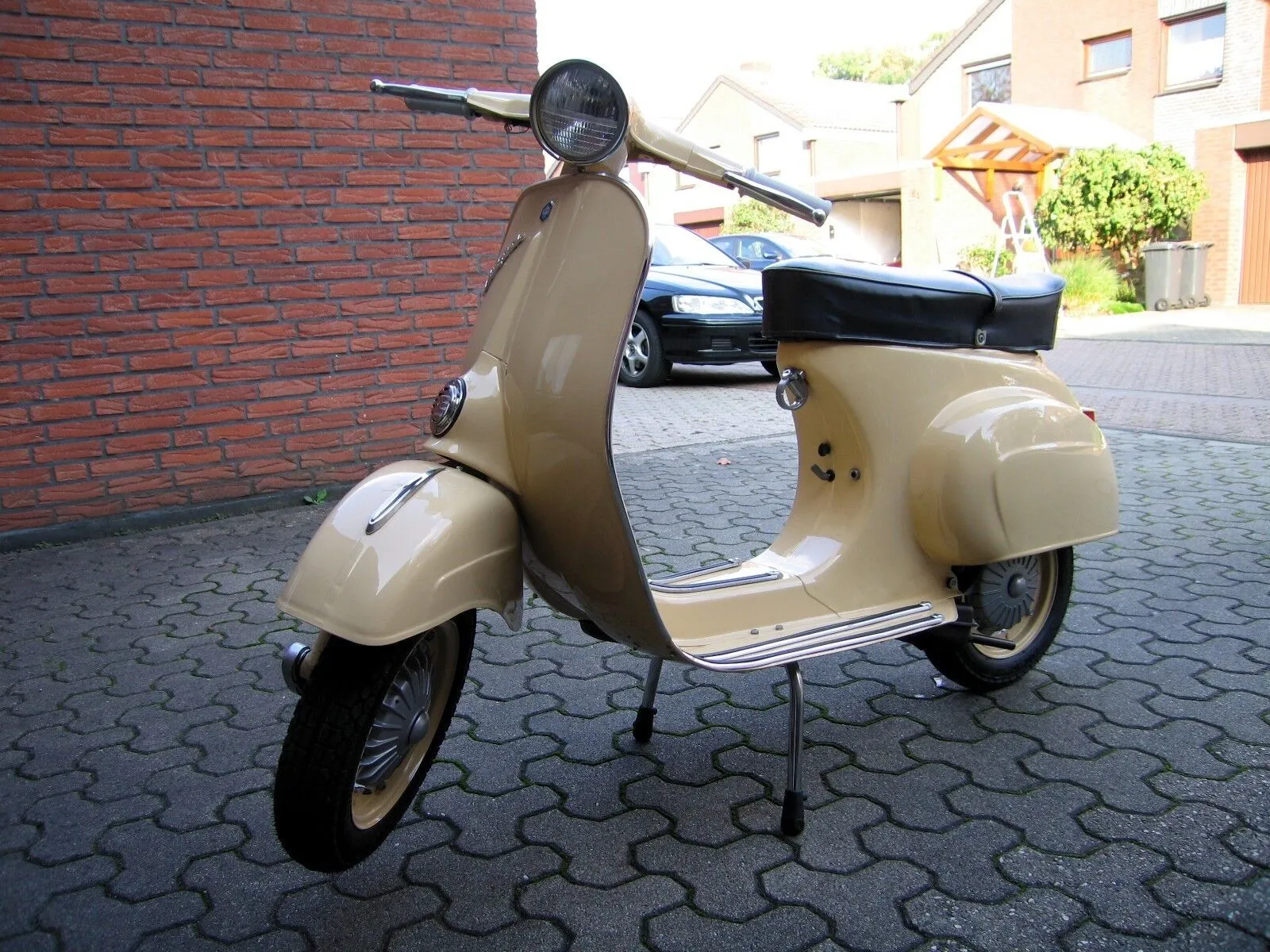

Was den Schriftzug angeht hast du Recht. Er ist zu steil und zu weit rechts angesetzt. Das Schätzchen ist Baujahr 79 und hatte den geraden Schriftzug am Beinschild. Den finde ich aber optisch nicht so klassisch. Soll halt älter wirken, das gute Teil. Ich habe mich dazu entschlossen das alte Loch zu verwenden, da ich möglichst wenig an der Vespa rumbohren wollte.Das runde neben dem Benzinhahn ist ne Art Zündschloss, das Teil schließt den Stromkreislauf frei. So ne Art kleiner Diebstahlschutz. Ist beim Neukauf damals original so installiert worden.
Die Lackierung incl. Schleifen, ausbeulen, spachteln usw. hat mir 450 Euronen gekostet. Kein Sonderangebot. Aber Erstklassige Arbeit, die war es mir wert.

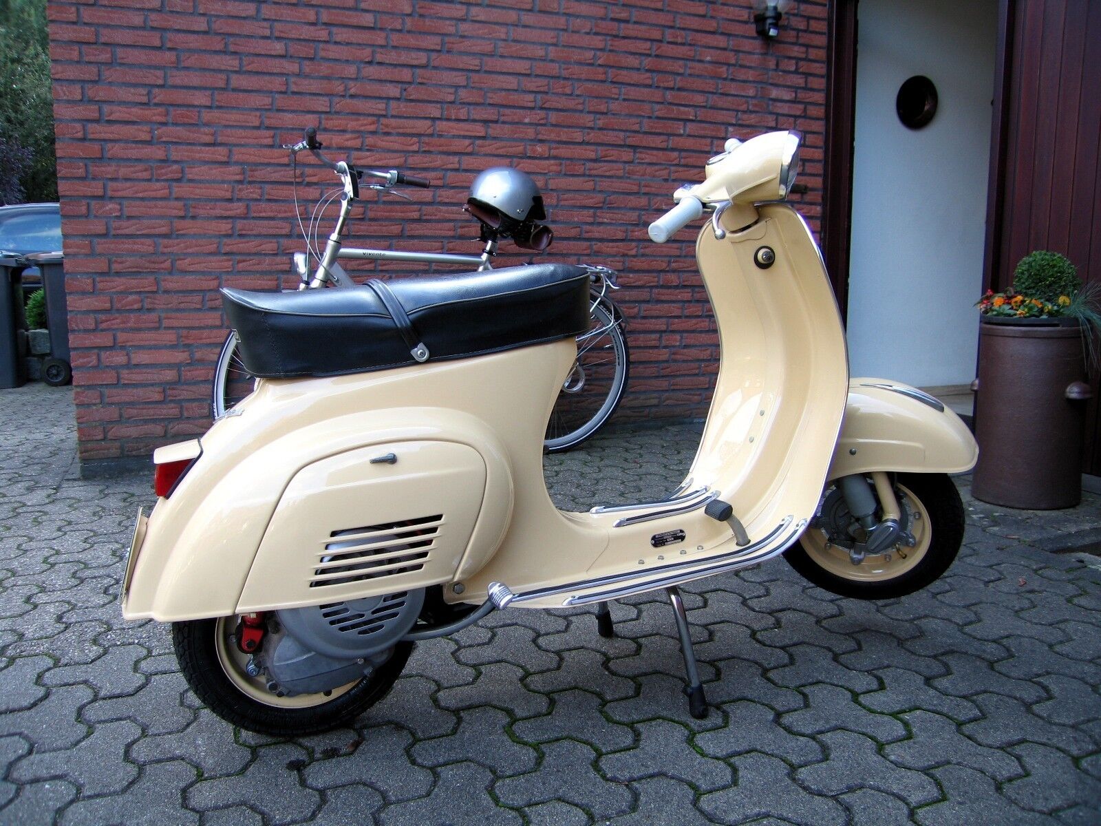

Gut beobachtet! Am Motorblock ist nach der ersten Probefahrt Getriebeöl ausgelaufen. Werde heute mal nachschauen woran das liegt. Normalerweise müsste alles dicht sein. Ich habe die volle Menge Öl aufgefüllt, 250 ml. Musste den Roller schräg halten um die gesamte Menge einfüllen zu können. Kann es sein, dass das ein bisschen zu viel ist und das Öl durch die obere „Überlaufschraube“ rausgedrückt wird? Wenn die Vespa steht verliert sie kein Öl.
So, habe mein Restaurations Objekt, Vespa V50, mit dem heutigen beendet. Die ersten 10 Km sind gefahren und das Teil läuft wie eine Eins. Alles habe ich komplett überholt, 75 ccm Zylinder montiert, alle Züge incl. Elektrik neu eingezogen. Den Lack habe ich professionel in einer Autolackiererei auftragen lassen. Habe mich farblich, sowie in der Gestaltung des Rollers selbst an der klassischen Linie der Vespas orientiert. ich hoffe das Ergebniss gefällt nicht nur mir.
