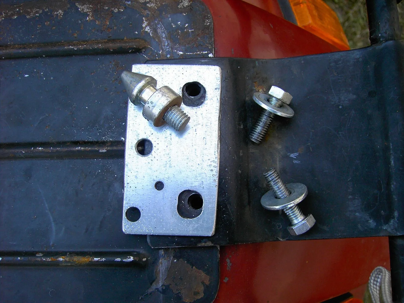

hab vielleicht schwere knochen und so.....Zitateinnietmutter am tank machen und am ramen ne Bohrung
uhhhh.......machs net..... mach dir lieber ne adapterplatte.... ist eleganter als am rahmen rumzubohren....
wie schon gesagt hab mir bei nem händler einfach ein komplettes schloss aus ner et3 geholt mit (nicht) passenden zapfen...

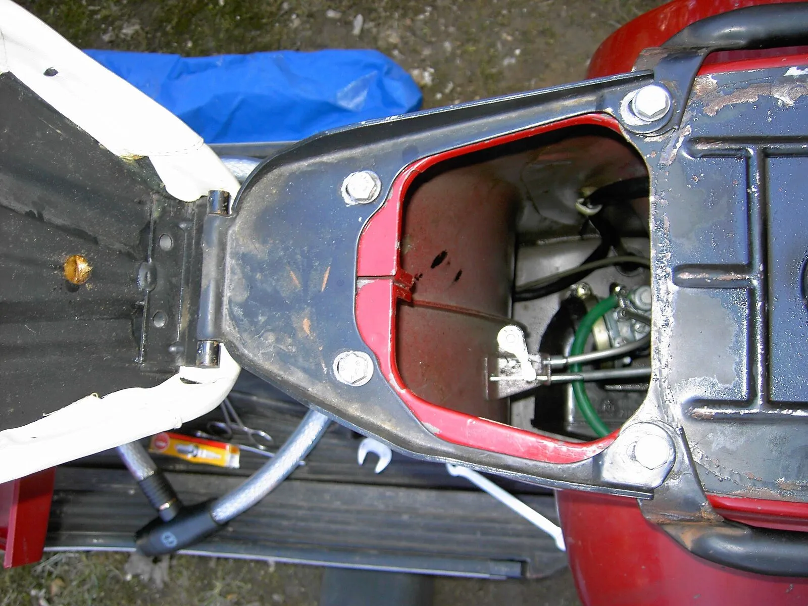

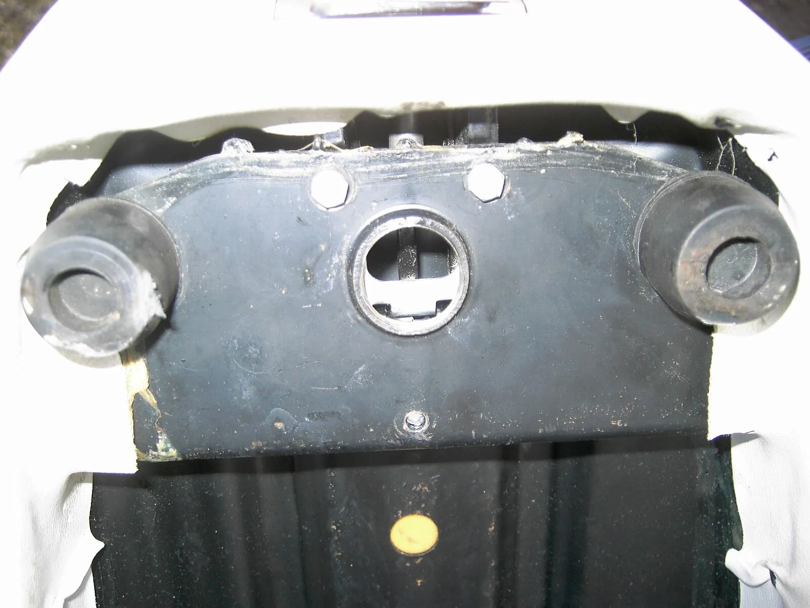

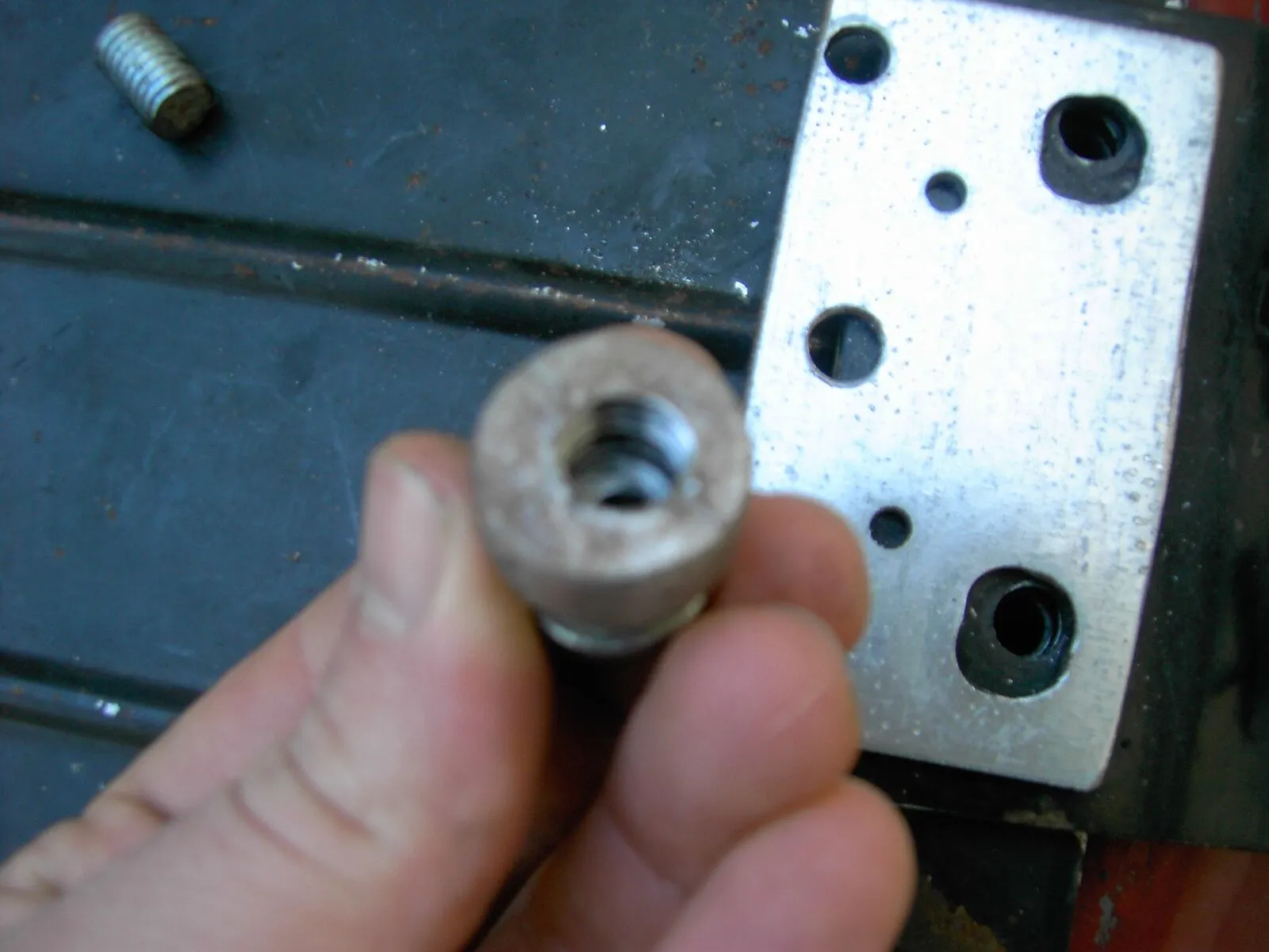

nö tut er nicht.
hab in meiner yankee ein schloss der et3 drin. schliesmechanismus der pk muss raus. dann brauchst den dazugehörigen schlieszapfen. um den auf deiner pk zu installieiren musst du dir was basteln... ich abs so gelöst:
achja. die vordere anschlussmodifikation hast du schon?
der gandi hat sich den zapfen auf ne adapterplatte geschweisst. funtzt auch. da exestieren auch bilder von.
