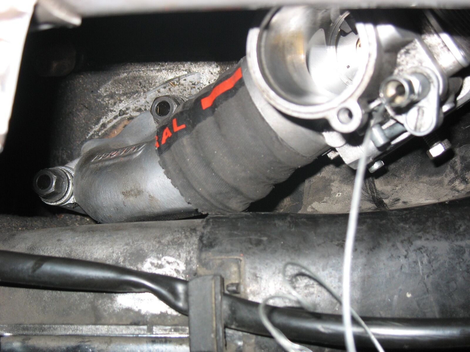

Dan weiss ich bescheid da wird wohl son Malossi Gummi mal angeschaft werden müssen dachte den spuk könnte ich mir sparen ![]()
Allerdings befürchte ich das wenn das gummi noch etwas gerader draufsitzt der vergaser geneigt werden muss da das sonst nicht mit der vergaserwanne an der Lüfterhaube past.

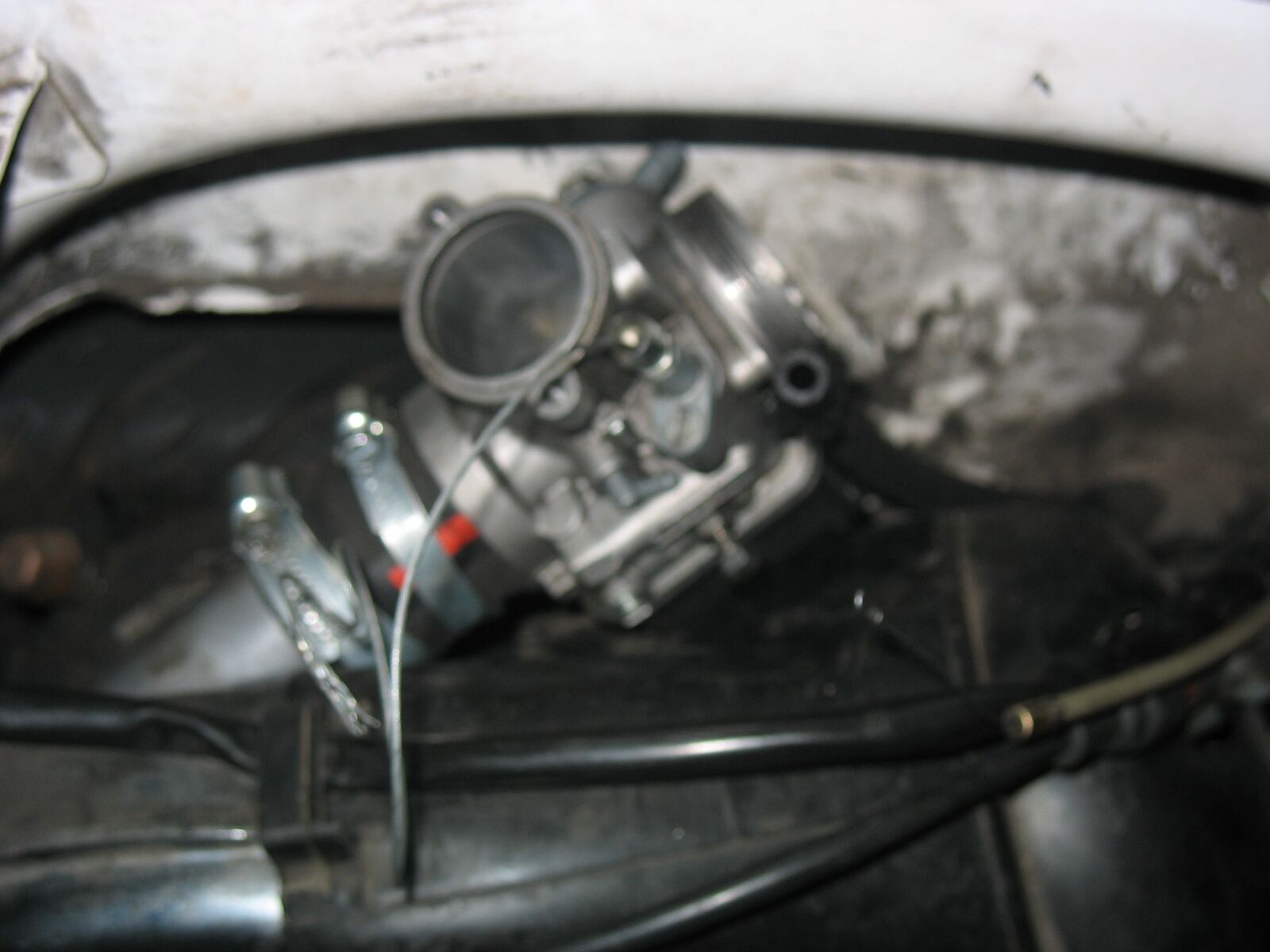

Sind die Bitubo Dämpfer den länger? bei mir past der gaser nur schräg und dann wirds eng am Spritschlauch, so das beim einfedern nicht past.
oder liegt bei den 200er motoren der einlas so weit anders das das ohne probleme past?
Hallo
Ich habe ein Problem nen 26er PHBH mit Malle Drehschieber ass, der Gaser past nur wenn ich ihn schräg stelle auch dann wird es sehr eng beim einfedern.
Der Gaser sitzt schon direkt auf dem ass, also keine luft mehr zwischen.
So jetzt meine Frage um wie viel mm kann ich den Dämpfer hinten unterlegen ohne das es instabil wird?
Gibt es nen ASS den man umgedreht montieren kann so das der Vergaser nach hinten rausschaut, ne alte gammelige seitenbacke habe ich rummliegen die würd ich mir dan zurechtschneiden?
Oder gibt es noch andere Lösungen am besten mit Bildern.
