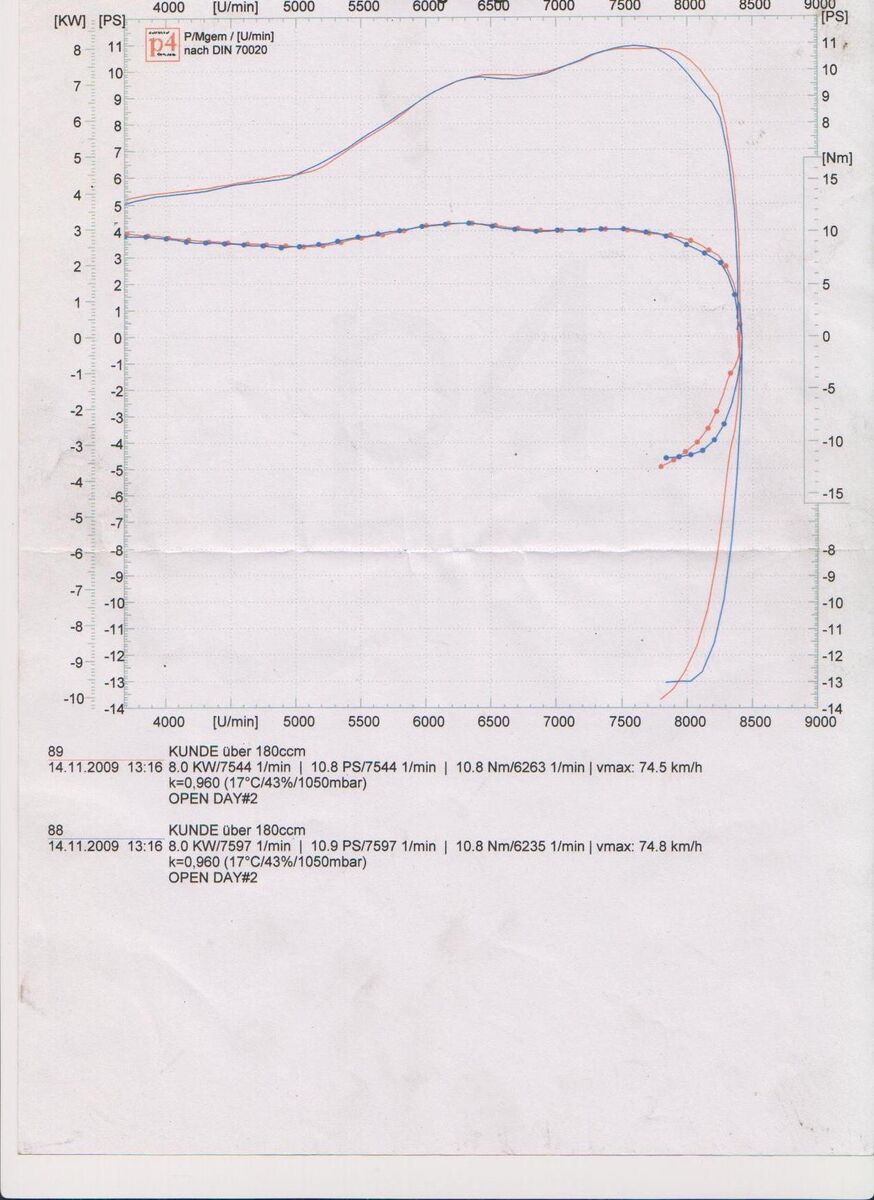

    junge junge da war nichts bearbeitet? 7500 1/min hätte ich einem DR niemals zugetraut! naja man lernt eben nie aus. ich hatte mal nen GF - Projekt keine ahnung was das ist, auf dem DR damit fühlte der sich auch ganz anders an aber nach soner drehzahl bei weitem nicht, nich übel
    Ne alles nur Zusammengesteckt nur den Malle Kopf habe ich vergessen zu erwähnen. Ich denk das da mit ner Rennwelle und nem grösserem Vergaser noch was gegangen währe. Die einlasszeit der 80er welle ist doch recht bescheiden. 20° mehr könnten da noch einiges bewirken denke ich. Hab leider nie die Steuerzeiten gemessen Könnte aber mal nachfragen, der Motor werkelt noch bei jemandem ausem Forum wenn das für jmd. interessant ist?
    10,8 PS beim 135er DR?! Aber im Leben nicht! Ich hab bei nem gesteckten Polini177 mit Si24/24 (nur Vergaserwanne angpasst) damals nur 12 PS am hinterrad gehabt!
    Und zwischen 135er DR und 177 Polini liegen Welten
    Mag sein das es einen Reso-auspuff gibt der schon recht früh in Resonanz geht aber der DR macht obenrum ziemlich früh dicht!

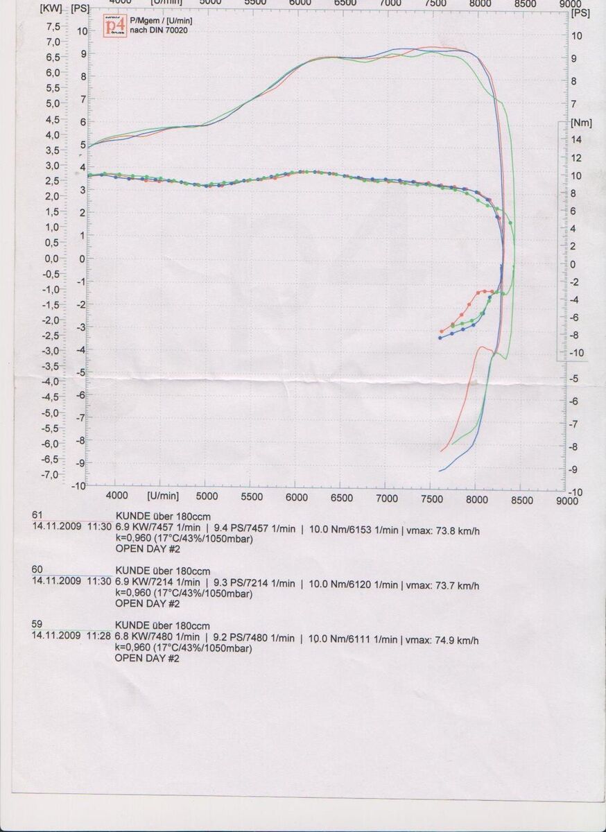

    Jetzt bin ich Extra in die Garage getiegert um die Leistungsdiagramme zu suchen. Und da es um nen 135er DR mit Resopuff geht solte dir schon klar sein oder hast bei deinem Setup auch nen Resopuff verbaut wenn ja machste eindeutig was Falsch. :thumbup:
    Das erste Diagram ist nen Gesteckter 135er DR mit 24/24er und Sonem Scoot RS Indien Nachbau Reso. Das zweite ist das Gleiche Setup mit 20/20er Gaser.
    Auch nen Reso bringt auf nem DR was hatte da mal son Indien Edelstal nachbau von nem Nachbau drauf hat für 10,8 ps am Hinterrad gereicht hab auch irgendwo noch die Kurve rumfliegen. Son auspuff bringt nicht die wellt aber 2-4 Ps je nach anlage und was am DR so gebastelt wurde sind da schon drin.
