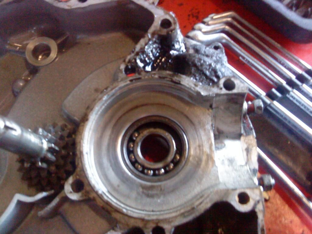

Hab grad nen Lagerschaden gehabt, bei dem sich das Lager der KuWe Lima-seitig verabschiedet hat. Hat sich angehört als würde man ne Rassel im Motor haben.
Würde so auf alle Fälle nicht rumfahren, sondern den Fehler suchen und beheben. Zylinder runtermachen ist auf alle Fälle schonmal keine schlechte Idee.
Bevor du den Zylinder ab komplett abziehst, stopf nen Lappen oder Zewa ins Gehäuse, sodass dir die evtl. zerbrochenen Kolbenringe nicht ins KuWegehäuse fallen können.Gruß

Jap, links und rechts das gute alte Dirko drauf und dazwischen ne sexy Papierdichtung. Mach ich heut Nachmittag auch, vorausgesetzt ich krieg nachher mein Lager...
